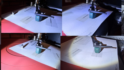

Jutro wieczorem coś wygeneruje dziś jestem lotny.
Z tego co widzę pivot spindle tam jest 214.5 a geometria fabryczna to Stewenson dla IEC
Tu wrzucisz to wygeneruje. Po wydrukowaniu sprawdź jakąś linijką czy nie oszukało rozmiarów przy drukowaniu.
https://alignmentprotractor.com/arc-pro ... -generator

To Pioneer PL30L i jest chyba 250. Zdjęcie jest że starego Technicsa jego miałem kiedyś. Czat GPT mi znalazł że PL30L ma 250

Re: Audio Technica LP 120X z wkładkami AT i Hana
Nie nie, 250 to effective, pivot spindle to 236 co w sumie i tak jest dość sporo. Wygląda na 10 calowe ramię
Ale widzę też i inne dane. Na trzeźwo jutro poszukam bo dziś świat trochę wiruje.
Z komórki ta strona nie chce mi zapisać pdfa.
W pivot spindle daj 236.
W Alignment klikasz custom
Potem wybierasz Calculate null points for known geometry
Wstawiasz overhang 14 I offset angle 20.5
I gotowe generujesz i używasz. Jak już raz trafisz igła w łuk to bez ruszania talerzem igła musi trafić w dowolne inne miejsce na łuku. Jak nie trafia to cofasz lub popychacz wkładkę aż się to uda.
Dopiero zauważyłam że na poprzedniej stronie masz szablon z łukiem. Co to, w sensie masz jakieś cyferki na nim co to za geometria?
I tak dla porządku, któregokolwiek szablonu używasz ustawiasz tym konkretnym szablonem całość czyli i overhang i kąt.
A w tym Baerwaldowym masz podane na jakich odległościach masz kropki? Jak tak to można spróbować odpowiednik z łukiem wygenerować.
Jest idealnie. czyli ustawione mam dobrze, wręcz bardzo dobrze. Igła zawsze na okręgu w jakim bym nie postawił miejscu. Do tego idealnie prosta do linii. Pamiętam ze zawsze się mega precyzyjnie do tego zabierałem.
To ktos mi wiele lat temu generował dla Technicsa którego miałem.
Inner groove radius = 57.600
Outer groove radius = 146.600
Pivot to spindle distance = 215.000
Inner null radius = 57.600
Outer null radius = 115.876
Effective length = 229.999
Overhang = 14.999
Offset angle = 22.156°
- Bacek
- Posty: 4298
- Gramofon: Kenwood L-07D
- Lokalizacja: Poznań
Ale ten to do Pioneer Pl-30L kompletnie się nie nadaje skoro tam efektywna dlugość to 250.
Przy 230 efektywnej z szablonu to tym szablonem nawet w ogóle nie powinno się dać ustawić bo to 2 cm różnicy, nie ma headshella z tak długimi fasolkami na którym to zadziała. Pomijając to że nawet gdyby dało się ustawić to było by totalnie źle. Wtedy robi się underhang z jednym punktem serowym i dużymi zniekształceniami.
Także albo długość efektywna tego ramienia to nie 250 mimo że wiele źródeł tak mówi albo źle ustawiasz. Ew szablon jest wydrukowany ze skalowaniem (nie intencjonalnym) i na wydruku odległości się nie zgadzają.
Tak,tak. To zdjęcie było z Technicsem jeszcze. Nie ustawiałem na tym szablonie Pioneera, to tylko poglądowe zdjęcie które miałem na telefonie jeszcze. Pisałem tylko ze mam też taki szablon. Zmierzyłem miarką odległość od osi ramienia do igły na tyle dokładnie jak to było mozliwe i wyszło 250.
Ja ustawiałem na szablonie prostym Stevensona i Baerwalda z vinylengine i z tego na płycie vinylspot. Ale jak widac te ustawienia pokrywają się z tymi co podałeś.
