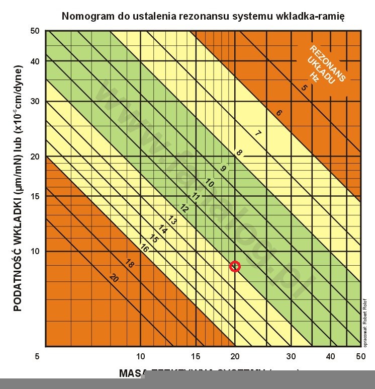

jeżeli mówimy konkretnie o oryginalnym ramieniu gramofonu typu s : UNITRA FONICA R8A GS-431 G-8010 to masa efektywna wynosi 26g i można powiedzieć, że jest to ramię ciężkie 8-)

własne -ale masz rację z marszu przez nierozwagę wkładkę mf wliczyłem prostuje więc wyszło 20 gram nie 26 (poprawione):lol:
dzięki Kolego za czujność ;) - czyli ramię standardowe można by rzec co nie zmienia faktu, że mf jak najbardziej dobrana była

dale pisze:
19 maja 2023, 12:31
Dźwięk najmocniej wibruje przy odczycie lektora 7 Hz
jak chcesz przesunąć rezonans układu (zwiększyć) w kierunku np. 8-10 Hz należałoby masę efektywną ramienia zmniejszyć, czyli teoretycznie np. dać jak najlżejszy headshell :
większa całkowita masa efektywna ramienia wielkość rezonansu ulegnie zmniejszeniu
mniejsza całkowita masa efektywna ramienia wielkość rezonansu ulegnie zwiększeniu,
a o ile Hz :?: można to łatwo sprawdzić...
