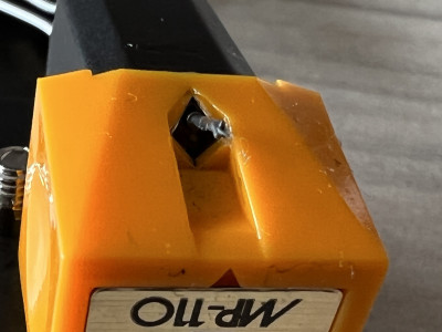

Re: Wkładka prawie szura po płycie
Tak to wygląda

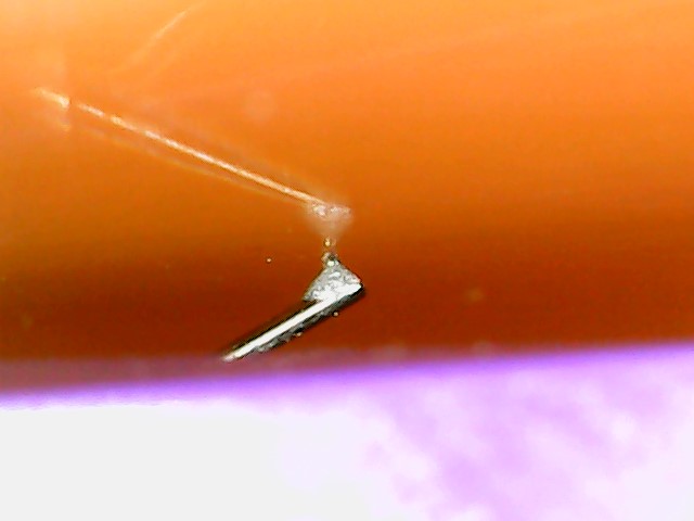

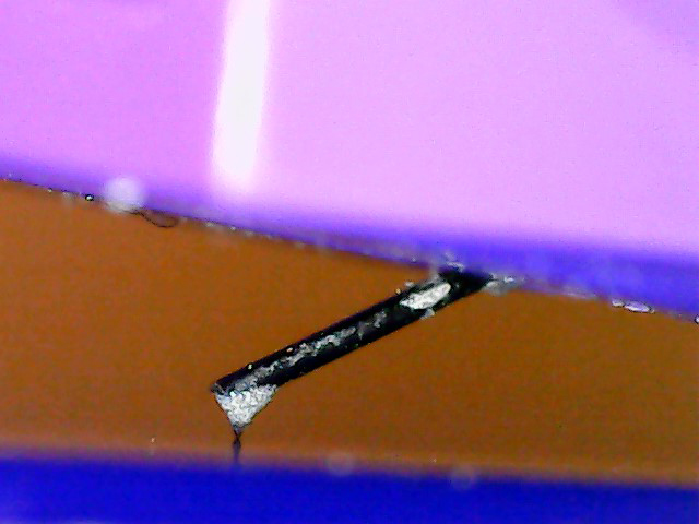

Tutaj jeszcze dwie foty
Moja NAGAOKA MP 110 też jest nisko.
Może tak te wkładki mają?

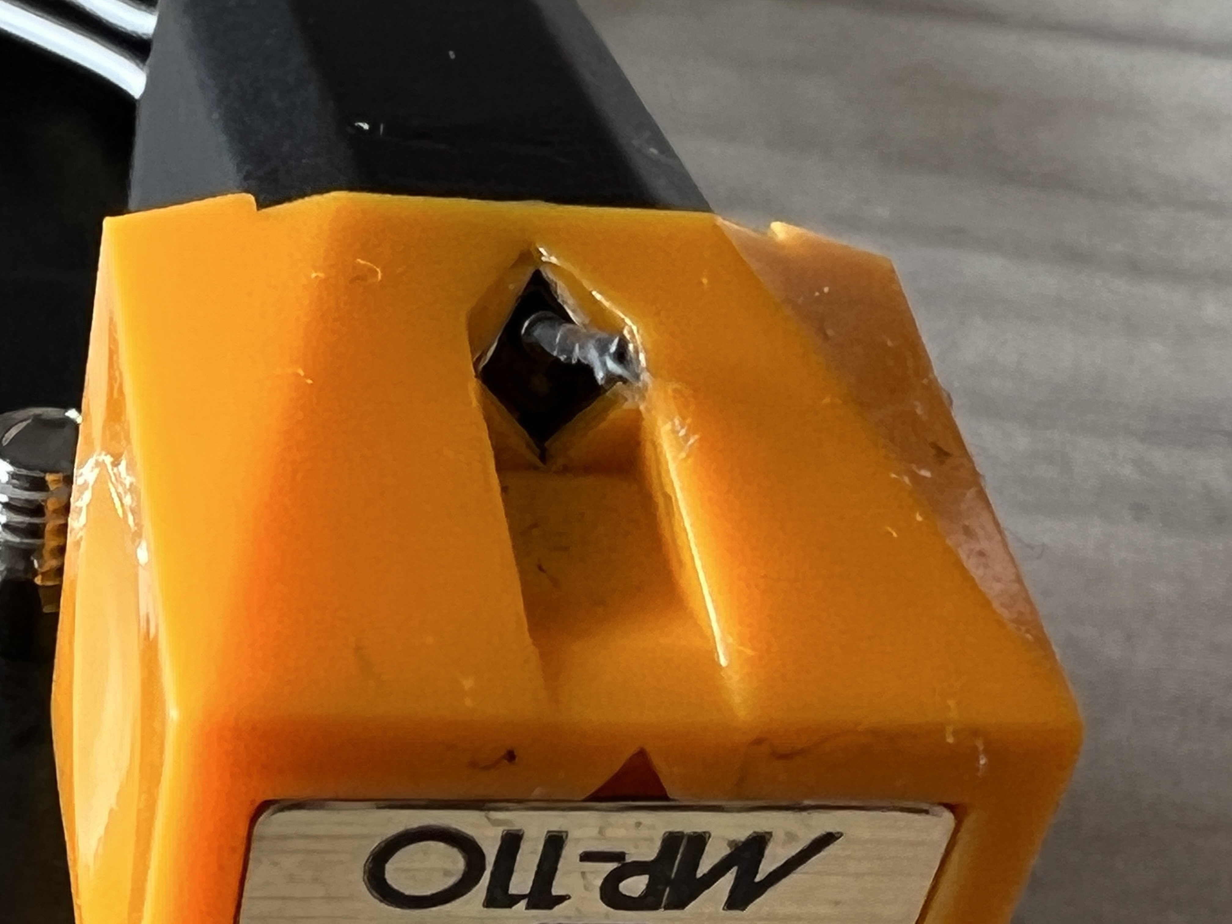

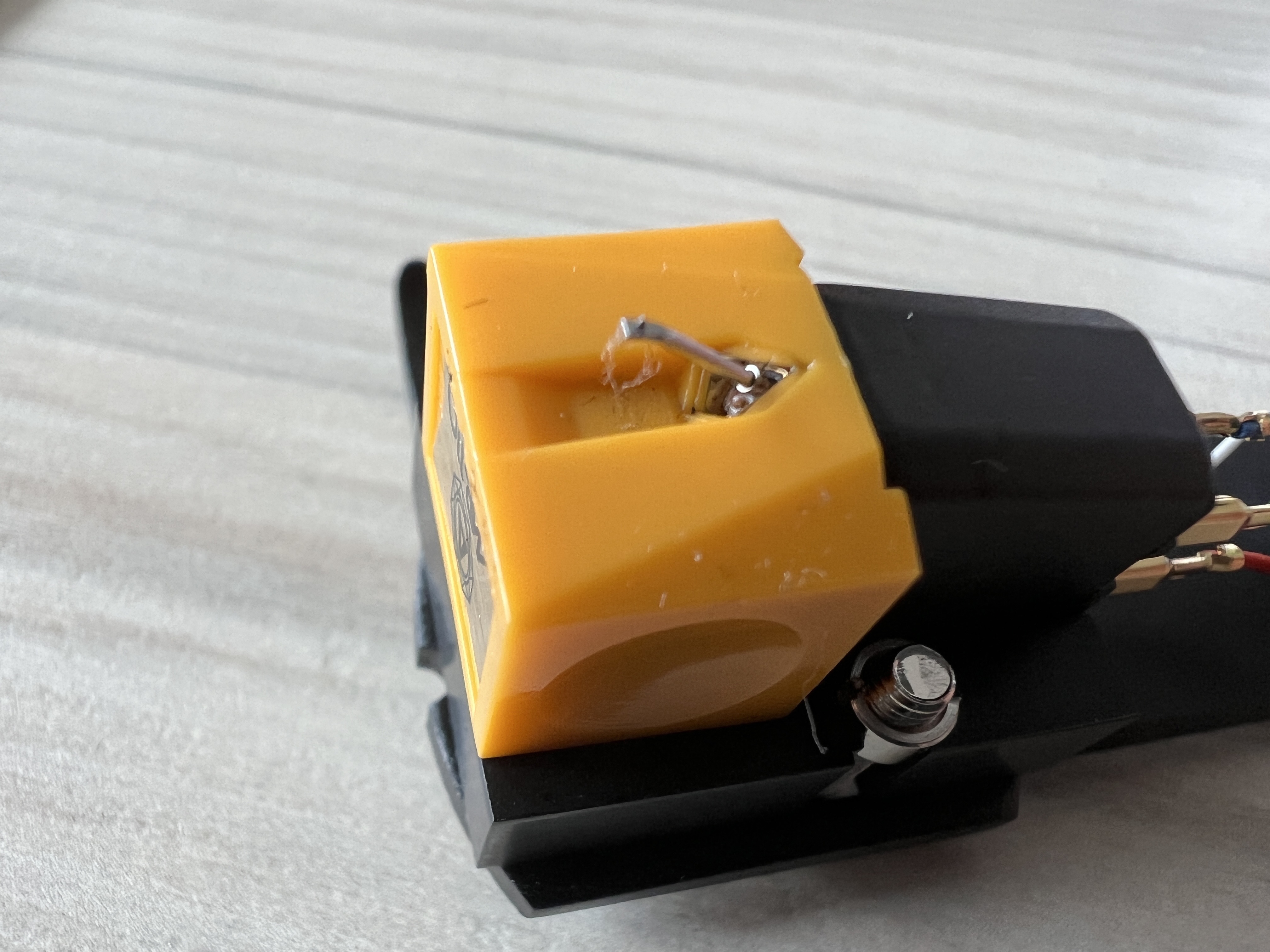

- ROCHO
- Posty: 731
- Rejestracja: 19 cze 2014, 16:51
- Gramofon: SONY PS-X60
I kolejne zdjęcia. Ramię podniesione na max do góry
