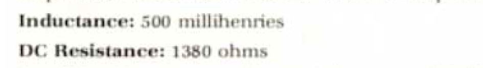

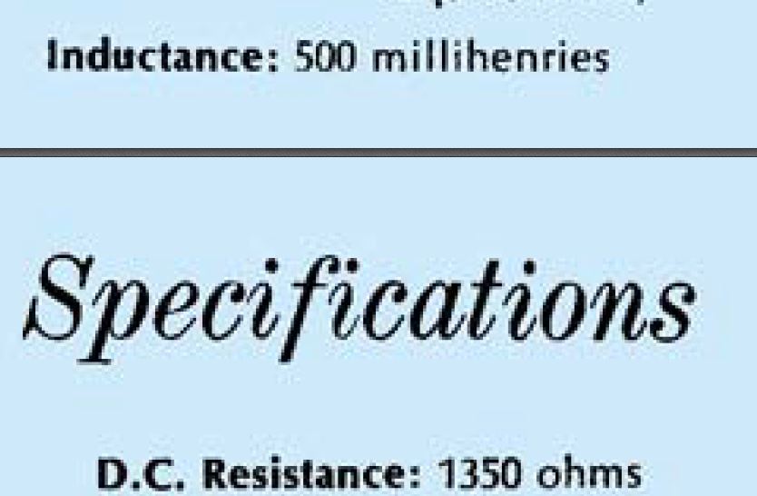

Patrzę w instrukcje od obu i tak:
V15 III: 500mH / 1350 ohm:
V15 IV: 500mH / 1380 ohm:
No jeżeli różnica 30ohmów robi taką zmianę to OK ;)
Nie mówię o strojeniu oryginalnych igieł od Shure bo to już przeszłość - ich już praktycznie nie ma - więc nie ma to dziś znaczenia dla potencjalnego nabywcy.
Więc pytanie brzmi czy JICO stroi igły inaczej do tych modeli?
Chyba muszę w końcu zdobyć IV i sam się przekonać :mrgreen:

winylowy_luke pisze: ↑
27 gru 2021, 17:27
Pisałem o strojeniu generatora. Igły to tak jakby osobny temat.
Byłby trochę przypał jakby V15 III i IV grały z grubsza tak samo, a w rzeczywistości każda z nich gra na tyle inaczej że ludzie którzy lubią brzmienie III niekoniecznie polubią IV i vice versa.
W ramach ciekawostki dodam że mam w kolekcji kilka wkładek które mają niby to identyczne/bardzo podobne parametry generatora, pochodzą z tej samej stajni i były dostępne w podobnym czasie... a jednak są to różne wkładki.
