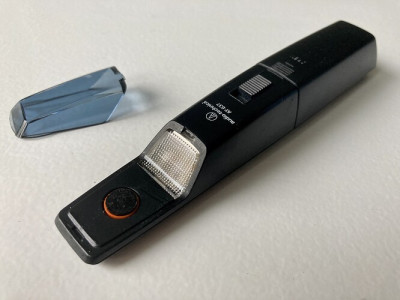

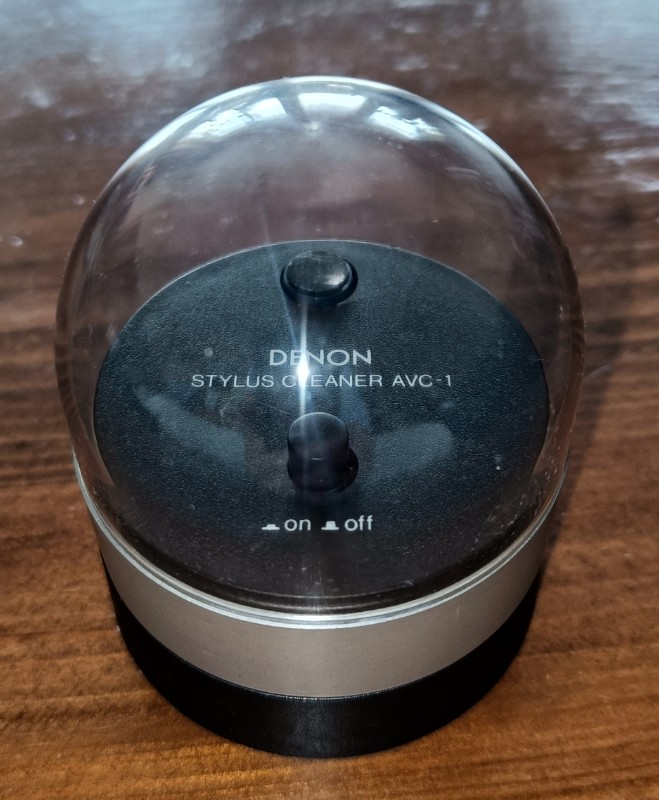

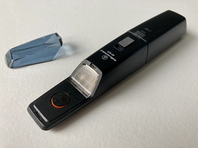

Lata lecą a człowiek coraz bardziej zboczony. Ostatnio trafił mi się taki wibrator na baterie. Na razie jedno czyszczenie i igła ocalała. Musze poszukać sprzęt powiększający żeby ocenić skuteczność. Ta kropka składa się z pionowo umieszczonych włókien. W trakcie czyszczenia igła zapada się w to a wibracje w trakcie maleją.
Filmik nie mój.
Posty: 45614
Re: Czyszczenie i konserwacja igły
#288
Kiedyś się zastanawiałem nad tymi wibracyjnymi czyścikami, ale koniec końców badając temat trafiłem na więcej złych wieści niż dobrych i odpuściłem.
Bacek
Posty: 4420
Gramofon: Kenwood L-07D
Lokalizacja: Poznań
#289
Post autor: Bacek »
U mnie wada jest taka że muszę to położyć na talerzu, a w tedy ramię już na to nie opada, tylko ręcznie muszę opuścić. Grubas po prostu. Audio Technica AT-637 była fajniejsza pod tym względem. Musiał bym to też podkleić jakimiś antypoślizgowymi podkładkami bo mam schizę że przy włączeniu się przesunie.
Ogólnie to wpadła za grosze jako dopełnienie paczki, więc pewnie ot taki gadget na półkę.

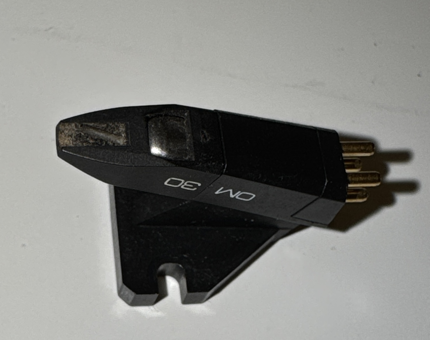

Witam, pozwolę sobie zapytać w tym wątku. Igła przeleżała sporo czasu na strychu…
Da radę ją odratować? Pozbyć się tego syfu ?
Aktualnie lepiej gra stara igła Ortofon Stylus Digitrack od tego brudaska…
Posty: 45614
#298
Roztwór IPA z demineralką, mini pędzelek z miękkiego włosia i jedziesz.
Ciekawe czy jest tam jeszcze grot w ogóle czy tylko patyk wspornika został.
