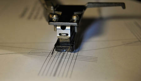

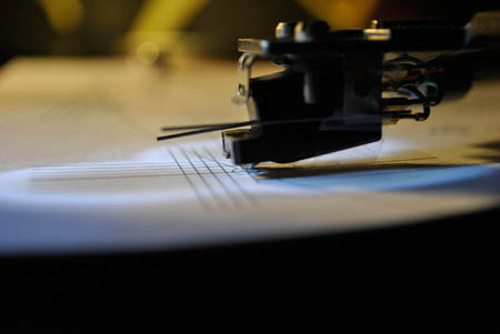

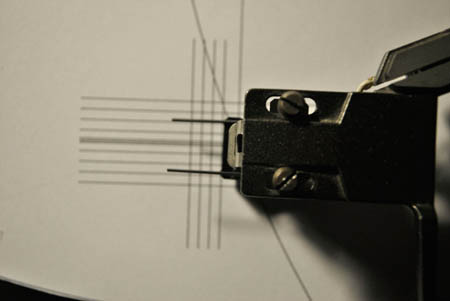

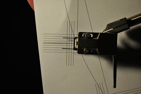

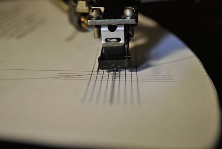

zbyszek1982 pisze:No niestety. Jest źle.
- Szablon powinien leżeć na płycie.
- Sądząc po ustawieniu wkładki w punkcie wewnętrznym, musisz ją trochę wysunąć do przodu.
- Przyklej dwa grafity równolegle po bokach wkładki, bo ta blaszka to niekoniecznie jest prosto.
- Igła powinna iść po łuku na całej jego długości. Możesz to sprawdzić opuszczając ją w różnych miejscach (dodatkowo wkładka powinna być ustawiona względem linni w punktach zerowych)
Acia popracuj nad uwagami Zbyszka i na początek będzie super. Powoli dojdziesz do perfekcji :) .
viewtopic.php?t=15809#p307122

Acia pisze:powiedzcie, że już jest dobrze, w drugim punkcie pół milimetra mi brakuje:)
Wbrew te memu co mówią różne poradniki to igła ma się pokrywać z linią styczną do rowka a nie czoło wkładki lub headshella z linią poprzeczną. Zobacz na fotki eenneell » 29 wrz 2011, 12:24 na pierwszej stronie. Z Twoją wkładką będzie oczywiście trudniej ale lupka w rękę i da radę. Pamiętaj o ustawieniu antyscatingu na 0 do tych ustawień.
Acia
Posty: 438
Rejestracja: 16 mar 2014, 15:02
Re: Ustawianie wkładki
#199
Post autor: Acia »
Z ustawieniem jej w tych punktach nie mam jakiegoś problemu,problem zaczyna sie jak zaczynam dokręcać śrubki żeby usztywnić wkładkę i wtedy wszystko mi sie rusza i przestawia :/
Bacek
Posty: 4391
Gramofon: Kenwood L-07D
Lokalizacja: Poznań
#200
Post autor: Bacek »
Daj jakąś cienką podkładkę np z tworzywa pod łepek śruby. A najlepiej daj podkładkę od góre ale śrubę wkręcaj od dołu a na górze daj nakrętkę. Tylko do tego potrzebny będzie jakiś miniaturowy śrubokręcik żeby to potem przykręcać od dołu śrubokrętem (a nie nakrętkę kluczem od góry).
