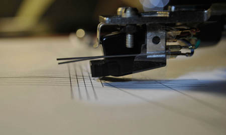

Acia popracuj nad uwagami Zbyszka i na początek będzie super. Powoli dojdziesz do perfekcjizbyszek1982 pisze:No niestety. Jest źle.
- Szablon powinien leżeć na płycie.
- Sądząc po ustawieniu wkładki w punkcie wewnętrznym, musisz ją trochę wysunąć do przodu.
- Przyklej dwa grafity równolegle po bokach wkładki, bo ta blaszka to niekoniecznie jest prosto.
- Igła powinna iść po łuku na całej jego długości. Możesz to sprawdzić opuszczając ją w różnych miejscach (dodatkowo wkładka powinna być ustawiona względem linni w punktach zerowych)

Wbrew te memu co mówią różne poradniki to igła ma się pokrywać z linią styczną do rowka a nie czoło wkładki lub headshella z linią poprzeczną. Zobacz na fotki eenneell » 29 wrz 2011, 12:24 na pierwszej stronie. Z Twoją wkładką będzie oczywiście trudniej ale lupka w rękę i da radę. Pamiętaj o ustawieniu antyscatingu na 0 do tych ustawień.Acia pisze:powiedzcie, że już jest dobrze, w drugim punkcie pół milimetra mi brakuje:)

Moj sposob:
1. ustawiam odleglosc od czubka igly do kolnierza headshella ( jesli ten parametr jest znany ) lub overhang.
2. przykrecam w miare mocno jedna srubke na tyle aby wkladka sie nie przesuwala. Najwygodniej jest umiescic nakretki na gorze; latwiej i bezpieczniej dla igly jest chwycic nakretke malymi cazkami wkladka do gory i dokrecac sruby.
3. Przy uzyciu szablonu ustawiam body przekrecajac wkladke wokol przykreconej srubki.
4. dokrecam druga srubke do konca i dokrecam pierwsza.

Lepiej chyba tego nie zrobię chyba, że raz w tygodniu będę ustawiać ramię a nie słuchać muzyki. Wkłady trochę krzywo przyklejone bo nie mam takiej powierzchni idealnie płaskiej na tej wkładce.

Moim zdaniem jest dobrze. Poloz jeszcze igle na malym lusterku lezacym na talerzu aby sprawdzic czy stoi pionowo.

Nie każda wkładka jest kwadratem, nie każda jest idealnie wykonana i nie w każdej igła jest idealnie prosto wklejona. Przy takich małych rozmiarach każda mała odchyłka nawet poniżej części milimetra powoduje zauważalną zmianę kąta. Teoria mówi że najmniejsze zniekształcenia są wtedy kiedy igła jest styczna do rowka. Nie wkładka, ramię czy nocna lampka stojąca obok.misienka2008 pisze:Zawsze jest to samo. Oswiec mnie w jaki sposob zamierzasz ustawic stycznosc igly szablonem. Na szablonie zawsze ustawia sie wkladke. Bokami lub czolem. Po to wymyślono sposob z przyklejonymi prostymi kawalkami drutu lub precikami grafitu.Bacek pisze:Tak na prawdę nie wkładka powinna być prostopadła ale igła styczna, czasem jest to to samo a czasem nie.
Na szablonie w punkcie gdzie stawiasz igłę masz linię styczną do rowka płyty. I to z nią igła musi się pokrywać. Można to ustawiać patrząc od czoła pod ukosem, lupka w rękę. W stwierdzeniu czy w dobrym miejscu trzymasz oko (na osi stycznej) może pomóc lusterkowy szablon. Najpierw przesuwasz się/oko tak żeby być w osi stycznej (kreski namalowane lub wyryte muszą się pokrywać z odbitymi w lustrze) a potem ustawiasz wkładkę.
