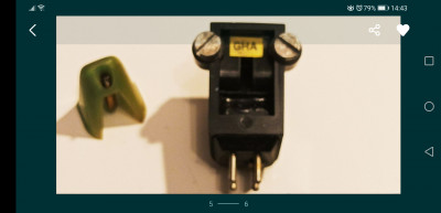

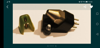

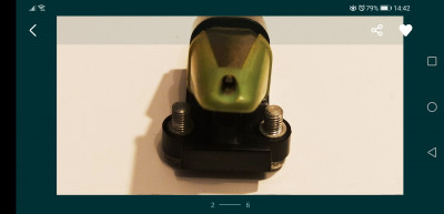

Post autor: hansolo »

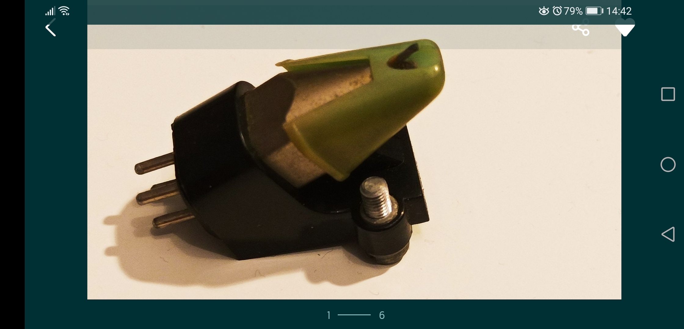

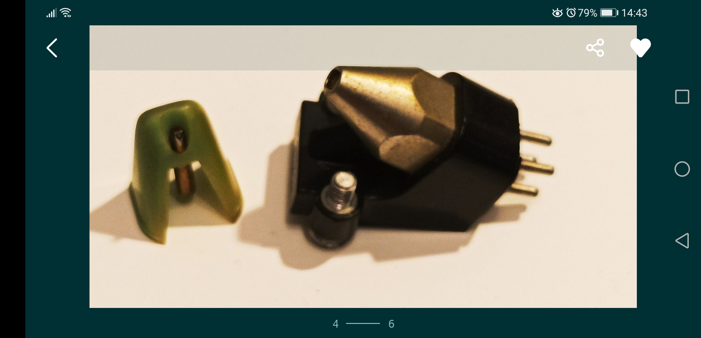

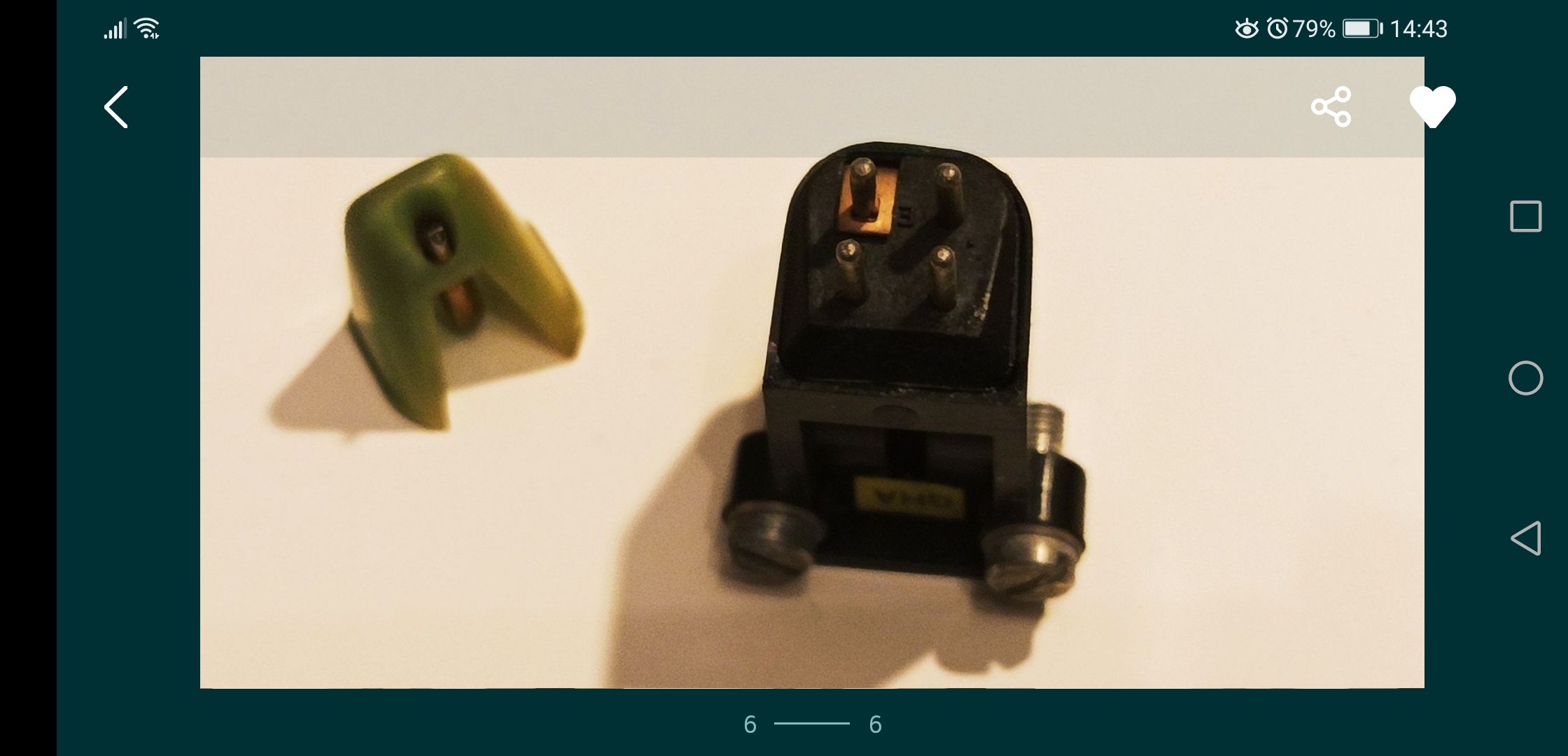

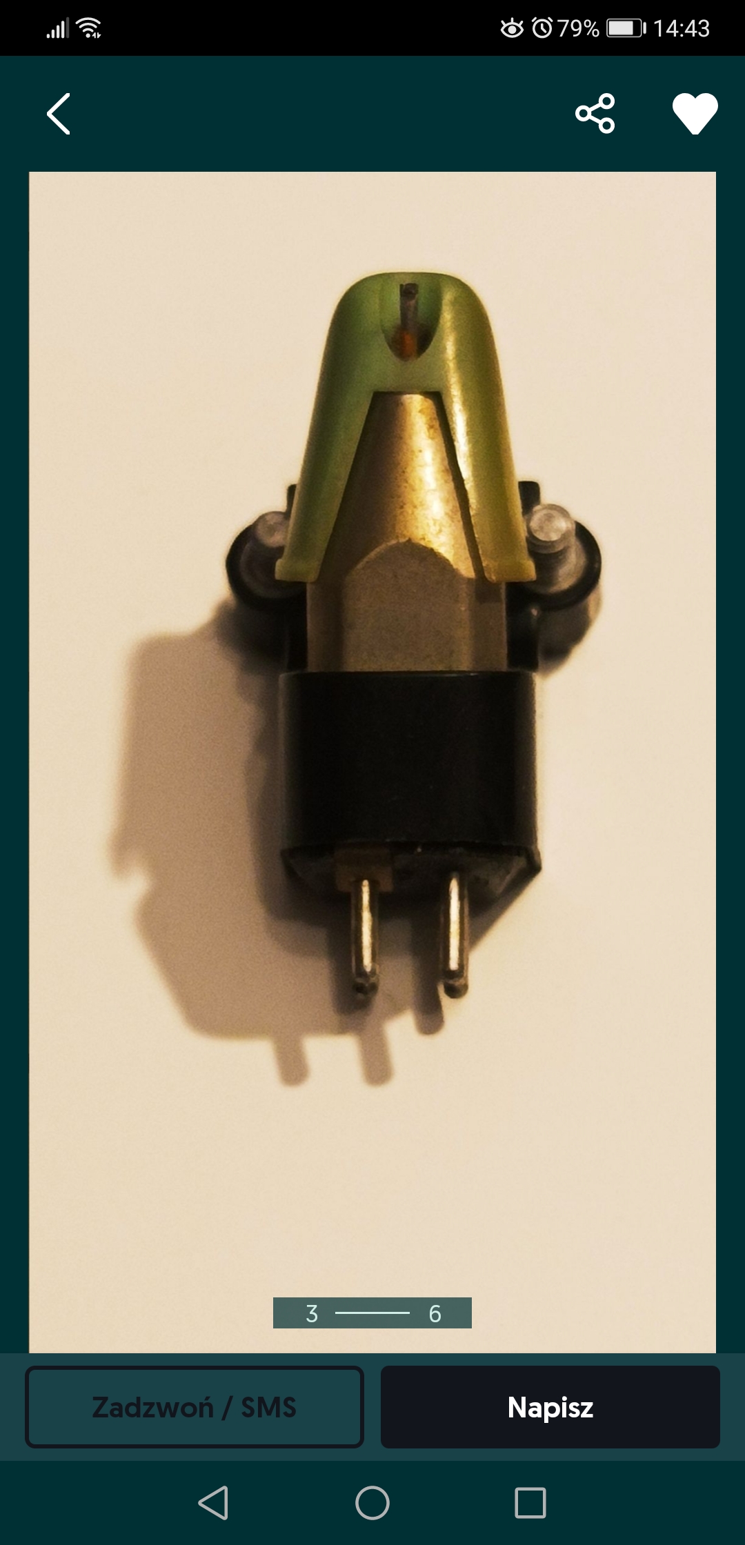

Trafiłem na Olx na coś takiego. Ktoś coś wie co to jest? Sprzedający też nie ma pojęcia.
ISOPHON
Posty: 592
Re: Jaka to wkładka?
#1804
Post autor: ISOPHON »
:D
Miałem kiedyś.. dawno temu..To KENWOOD V-47.
Oczywiście KENWOOD tego nie produkował..a kto..może PIEZO AZDEN ?
:D
Posty: 45656
#1805
ISOPHON pisze: ↑
16 sty 2022, 15:42
Tak.
Model znany pod wieloma nazwami (kojarzę m.in. też Sharp/Optonica).

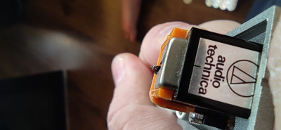

Post autor: Arcadius »

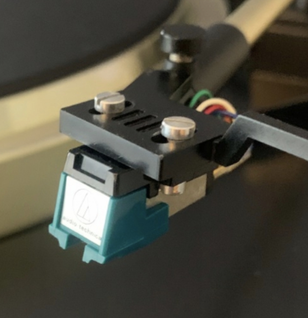

Dzień dobry wszystkim. Czy ktoś z Was wie, jaki to model audio technica?
stos79
Posty: 1473
Gramofon: Luxman PD 444
#1807
Post autor: stos79 »
AT-72
Wymieniać na at 95 e?
Posty: 45656
#1809
Jeśli lubisz skoki w bok to można zmieniać, ale to już jest szczerze poza tematem wątku :)
W sensie że kompletnie nie ma sensu? Czy że at72 jest jak stara żona, a at 95 jak kochanka, ale też stara? :shifty:
Posty: 45656
#1811
Generator AT-VM95/AT-95/AT-91 bazuje na tym z AT-7x. Po prostu. Dlatego ciężko mówić o skokach jakościowych.

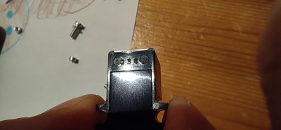

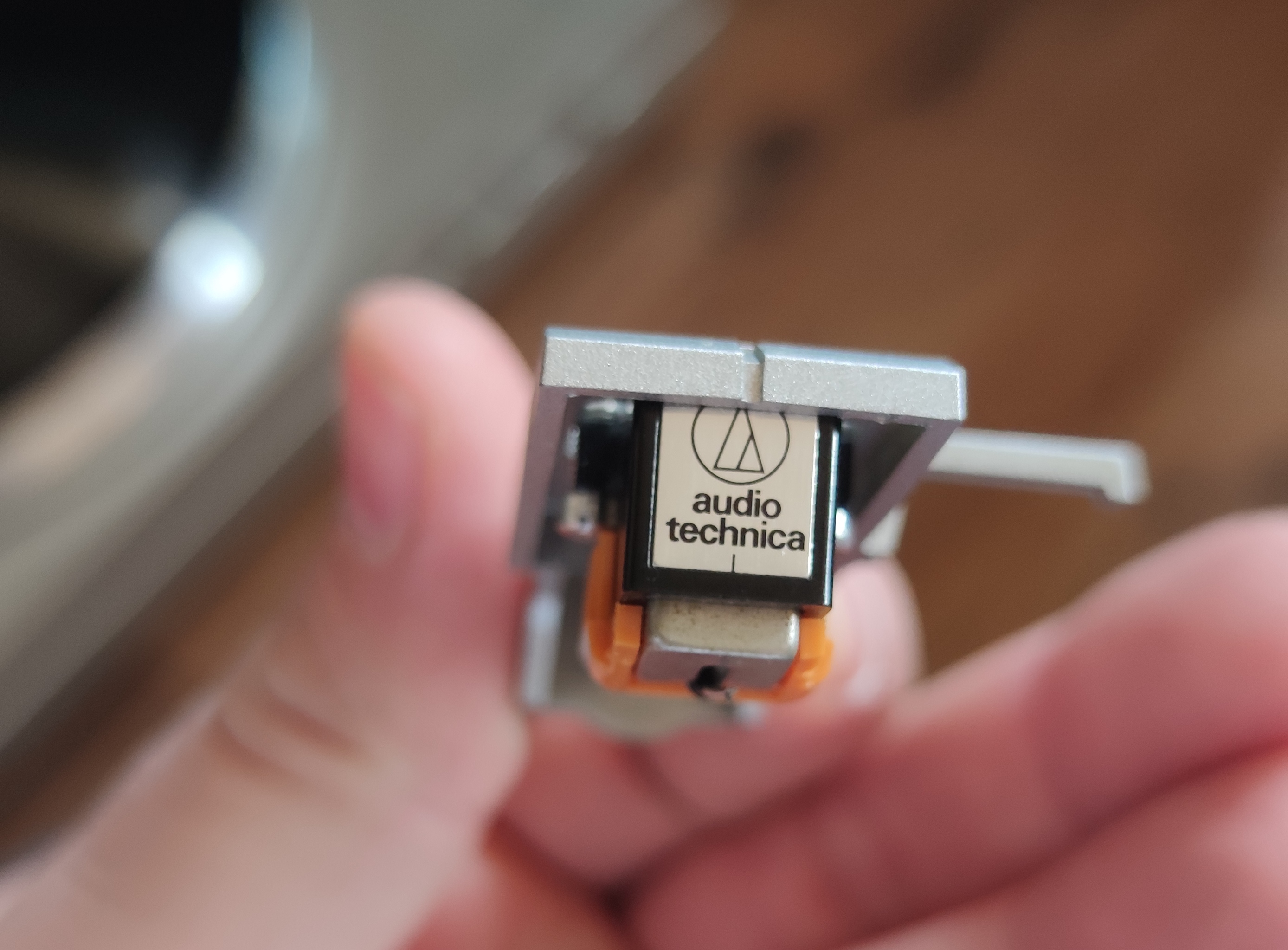

Post autor: Martinnrw »

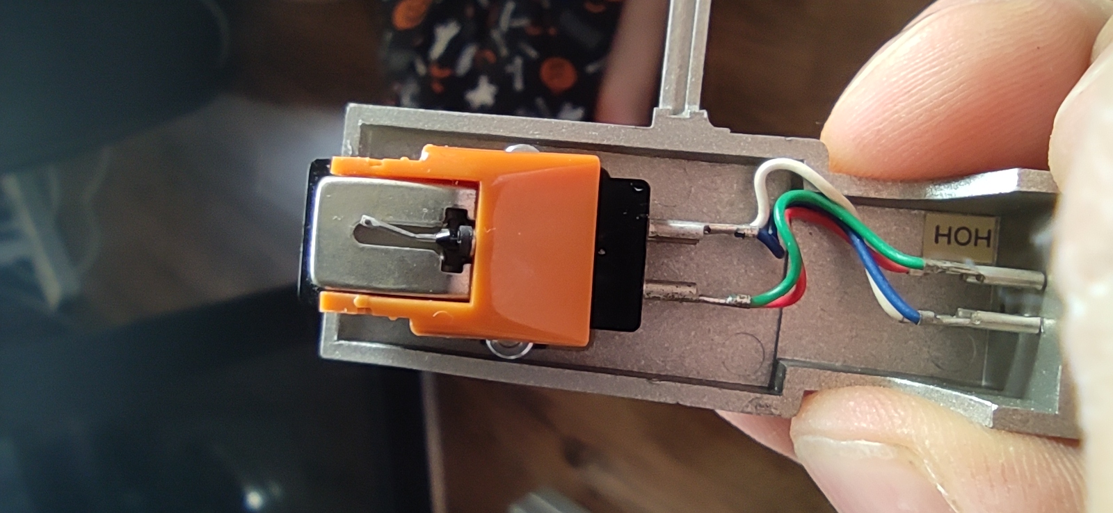

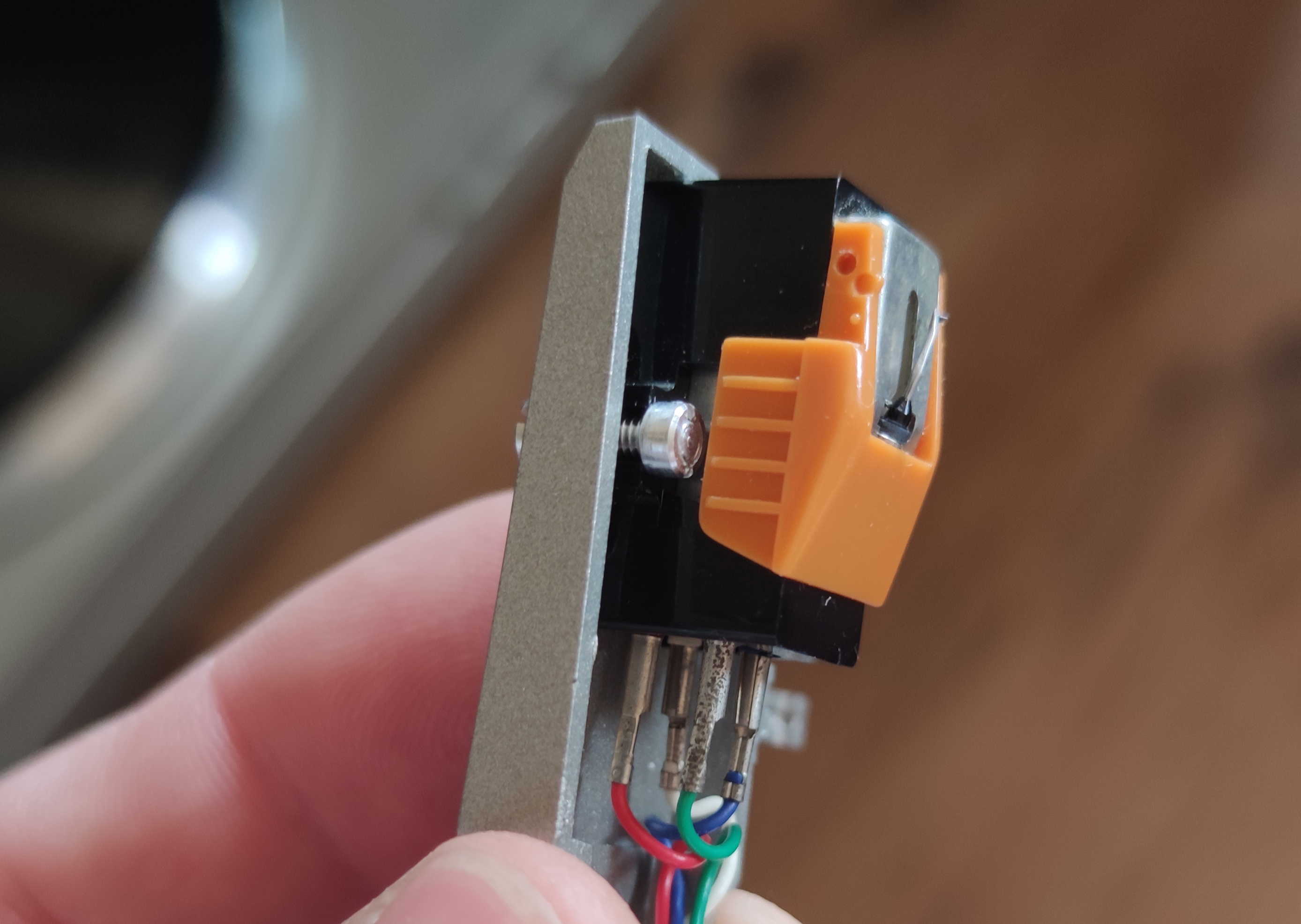

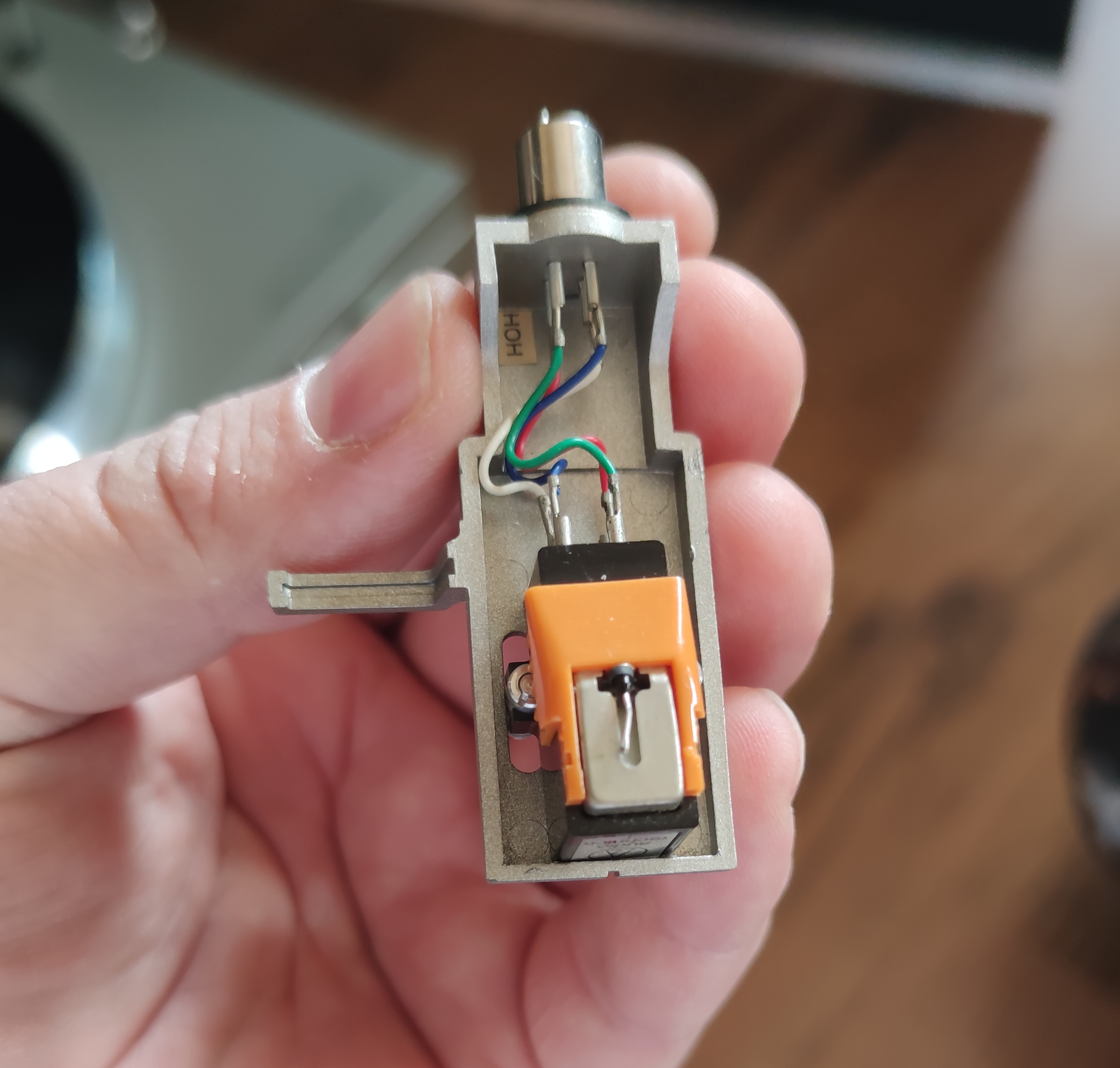

Cześć mam prośbę , posiadam gramofon Nordmende RP 900A z zamontowana wkładką Audio Technica . Igła uległa uszkodzeniu wykrzywieniu ale odtwarza chciałbym ją wymienić tylko nie wiem jaką kupić . Chciałem was jeszcze poprosić o identyfikację wkładki i igły . Po rozkręceniu na wkładce nie widnieją żadne oznaczenia oprócz napisu Audio Technica ( nie zrobiłem zdjęcia jak wkładka była odkręcona ) . Z góry dziękuję i Pozdrawiam .
herodot
Posty: 105
Rejestracja: 27 maja 2020, 22:25
Gramofon: P Pl-30LII z D DL301
Re: Skrzywiona igła i rozpoznanie wkładki
#1813
Post autor: herodot »
Igła wygląda na nieoryginalną Atn 12xe. Tutaj igieł dostatek: https://www.dacapoaudio.com/1617-Audio- ... styli.html Od oryginałów AT po zamiennik Tonara. Od sferycznej po Shibatę:p
Można też w PL coś dostać na allegro lub nawet Black diamond na WamatAudio.pl.

#1814
To dziwne że na dachu wkładki nie ma żadnego napisu - powinien być.
Tak czy siak, widać że to generator z rodziny AT10/11/12.
No właśnie nic nie jest napisane
