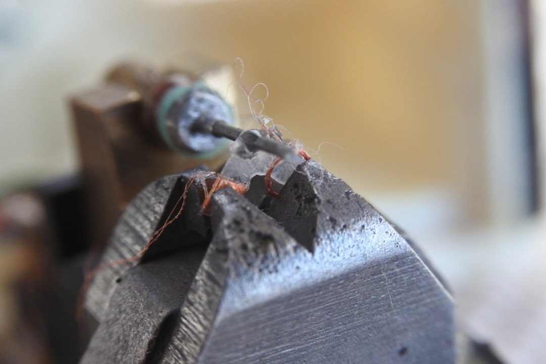

Mam zapisane kilka parametrów, przy tej ostatniej wkładce to trochę poeksperymentowałem.
W kształcie V też była, okrągła cewka grała dobrze. Hybryda :)
Ta się nie sprawdziła.tylko sopran i średnie.

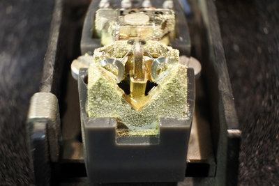

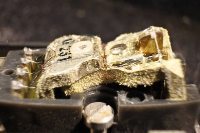

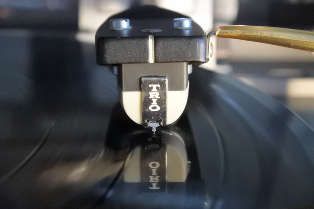

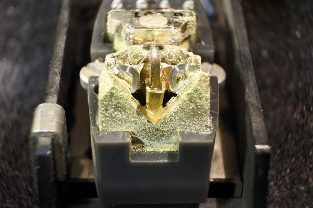

Trio V-45 (SATIN M6) będzie E
Bardzo skomplikowana konstrukcja, cewka to aluminiowy płaski drut.
Po usunięciu tlenków czegoś tam i starego smaru który stwardniał.
Dźwięk tej wkładki można regulować smarem,im rzadszy tym więcej średnich i wysokich tonów.
Bez smaru nie da się słuchać, strasznie metaliczny dżwięk.
Raz na 55 lat musi przyjechać do mechanika na smarowanie :lol:

Strasznie to wygląda.
Zawsze byłem ciekaw wkładek Satin.

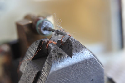

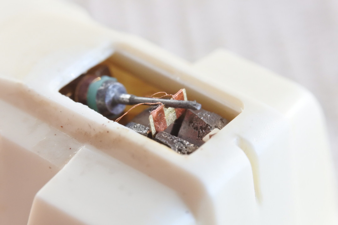

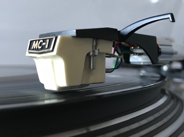

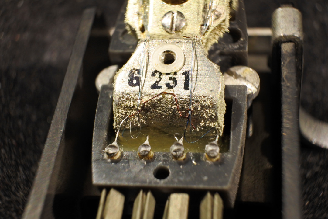

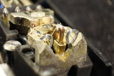

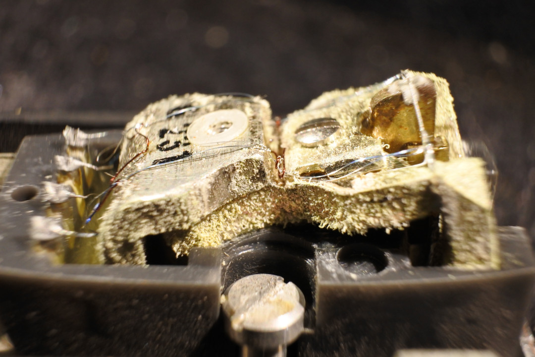

VICTOR MC-1
Wkładka dotarła do mnie w bardzo złym stanie.
Oryginalna cewka rozpadła się przy czyszczeniu.
Najpierw było wyczyszczenie rdzy i kurzu.
Zrobiłem trzy wersje cewek,ale okrągłe są najlepsze.
Co do dźwięku to napisze o tym Maciek.
Jestem pełen podziwu dla pracy Tomka. Jego nowe cewki dają radę. Oczywiście Shibata na boronie też robi swoje :) Dźwięk jest bardzo przestrzenny, scena szeroka. Bardzo dużo szczegółów. Na prawdę gra przepięknie. Średnica i wysokie rządzą. Dół trochę płaski ale jest. Ogólnie wkładka jest bardzo muzykalna i powiedziałbym że należy do tych jaśniejszych ale w sposób nadal kontrolowany - nic nie świszczy. Bardzo udana reanimacja!
Tomek poprosił mnie o kilka różnych smarów aby poeksperymentować z dźwiękiem. Rzadszy smar - więcej góry, gęstszy więcej dołu. Nie wiem co tam teraz siedzi ale ja bym nie ruszał. Dół jest świetny! Mocny, konkretny i dobrze utrzymany w cuglach. Góra i średnica też nie pozostają w tyle a w tej chwili gra toto na sferyku! Ciekawe co będzie gdy Tomek założy eliptyk - a jest taki plan. Jako że jest to wkładka z 1964 roku to postanowiłem zgodnie z ówczesnymi trendami podnieść VTF z początkowych 2g do 2,8g - zagrała jeszcze lepiej (max dla tej wkładki to 3g). Jest wprost uzależniająca, słucha się jej z bananem na ustach :D Jak dla mnie bajka, pomimo sferycznego diamentu potrafi tak zakręcić, rozmach, uderzenie, energia. ..a gdyby założyć jej jakąś Shibatkę czy innego ML? ;) Jak dla mnie to same Ochy i Achy! :clap:
ISOPHON
Posty: 592
Re: Cantilever - naprawa igieł
#188
Post autor: ISOPHON »
Bardzo dobre brzmienie tej wkładki jest zasługą przemyślanej acz nietypowej konstrukcji.Energia przekazu i bezpośredniość to zasługa braku "gumek".To co igła odtworzy z rowka jest od razu (prawie) bezpośrednio podane na cewki..i to kurcze lata 60..
