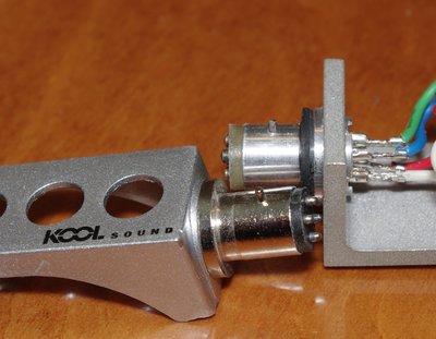

Re: GS 424 Adam / wkładka
#18
Post autor: BRob »
Niestety, ten Pan jest z tego znany. :( Ale jest "skarbnicą" Unitry na Allegro.
Jeżeli gniazdo Twojego Adama ma nacięcia na bolec "centrujący" i na górze i na dole to headshell ala'Technics vzy AudioTechnica powinny pasować.
U mnie GS 438 tak jest. Sorry za jakość zdjęcia.
Jeżeli nacięcie jest tylko na dole gniazda, to masz problem. :(

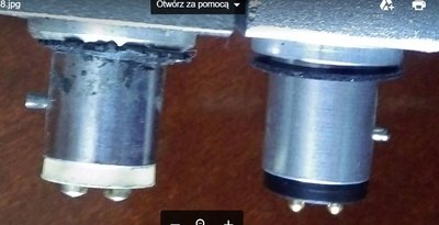

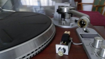

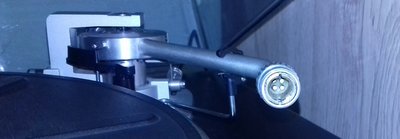

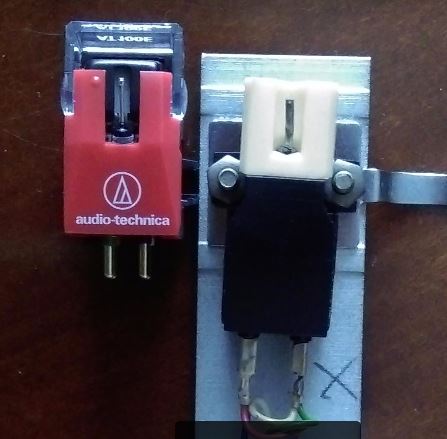

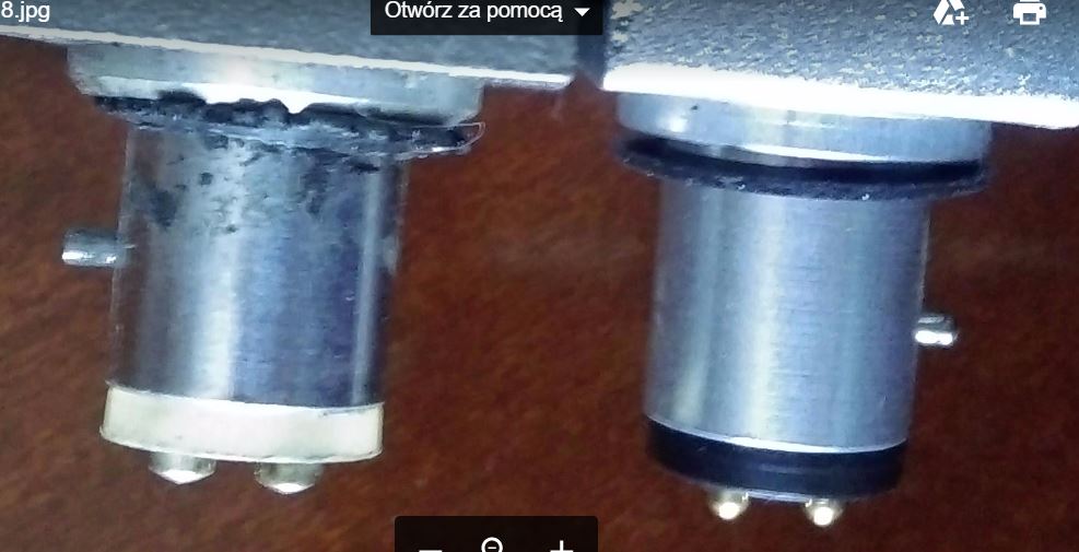

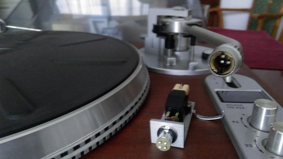

AT100 i MF105 w koszu Adama
Uchwyt od Adama i nowego koszyka. Inne położenie bolca nie tylko góra/dół, lecz także inna odległość od końców uchwytu
1) Oczywiście: koszyk nie pasuje: ładnie wchodzi, wchodzi do końca, ale nie mogę go zablokować - pierścień kręci się w koło - i nic.
Prawdopodobnie jest to kwestia umiejscowienia bolca, co widać na zdjęciu.
2) Jaki jest w ogóle system mocowania kosza - nie widzę żadnego gwintu?! Czy może wewnątrz pierścienia jest gwint i w niego wchodzi bolec?
3) Oryginalna podkładka kosza Adama zmieniła konsystencję i upier%@#liła wszystko w koło, co widać na zdjęciach - czym to wyczyścić i czym ją zastąpić?
4) odległość igły od mocowania w AT100 i w MF105 wydaja się być takie same, ale rozumiem, że tu i pół milimetra będzie odgrywało rolę?
Ostatnio zmieniony 07 lut 2017, 22:59 przez MaxP, łącznie zmieniany 1 raz.

MaxP pisze: 1) Oczywiście: koszyk nie pasuje: ładnie wchodzi, wchodzi do końca, ale nie mogę go zablokować - pierścień kręci się w koło - i nic.
Nie, to kwestia jego długości :D Jeśli nie zamierzasz odsyłać tego koszyka, to zamień zwyczajnie na dłuższy ten pin, powinno załapać. Zbyt długi będzie haczył o nakrętkę, trochę się trzeba pobawić pilnikiem. Przerabiałem podobne akcje w Ortofonie AS 212.
MaxP pisze: 3) Oryginalna podkładka kosza Adama zmieniła konsystencję i upier%@#liła wszystko w koło, co widać na zdjęciach - czym to wyczyścić i czym ją zastąpić?
Czasem cienki oring, albo wycinanki z kawałka cienkiej gumy. Nie znalazłem nigdzie pasujących uszczelek (ale też bardzo nie szukałem).
MaxP pisze: 4) odległość igły od mocowania w AT100 i w MF105 wydaja się być takie same, ale rozumiem, że tu i pół milimetra będzie odgrywało role?
Ano będzie, nie specjalnie bezpiecznie jest sprawdzać na własnych płytach czy taki błąd ustawienia "przejdzie".
Czyli jednak :(
Pół milimetra może nie, przy takiej igle, ale 1mm już tak.
Lepiej jednak oprzeć się na jakimś pomiarze niż "wydaje się".
Na umieszczonym zdjęciu jednak widać konkretniejszą różnicę niż 1mm :morda:

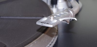

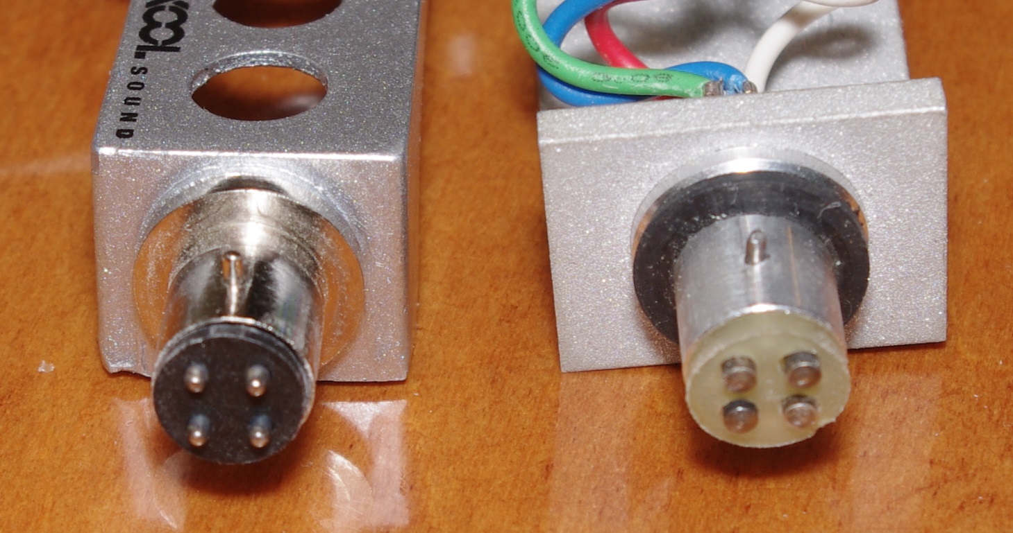

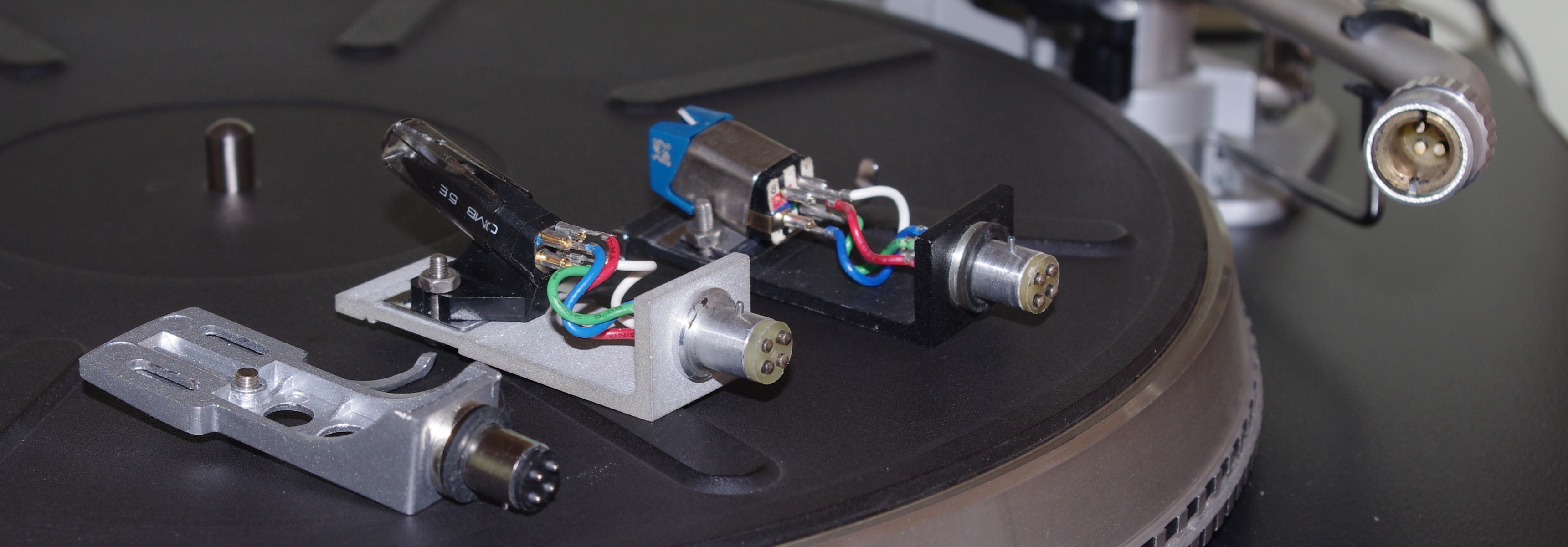

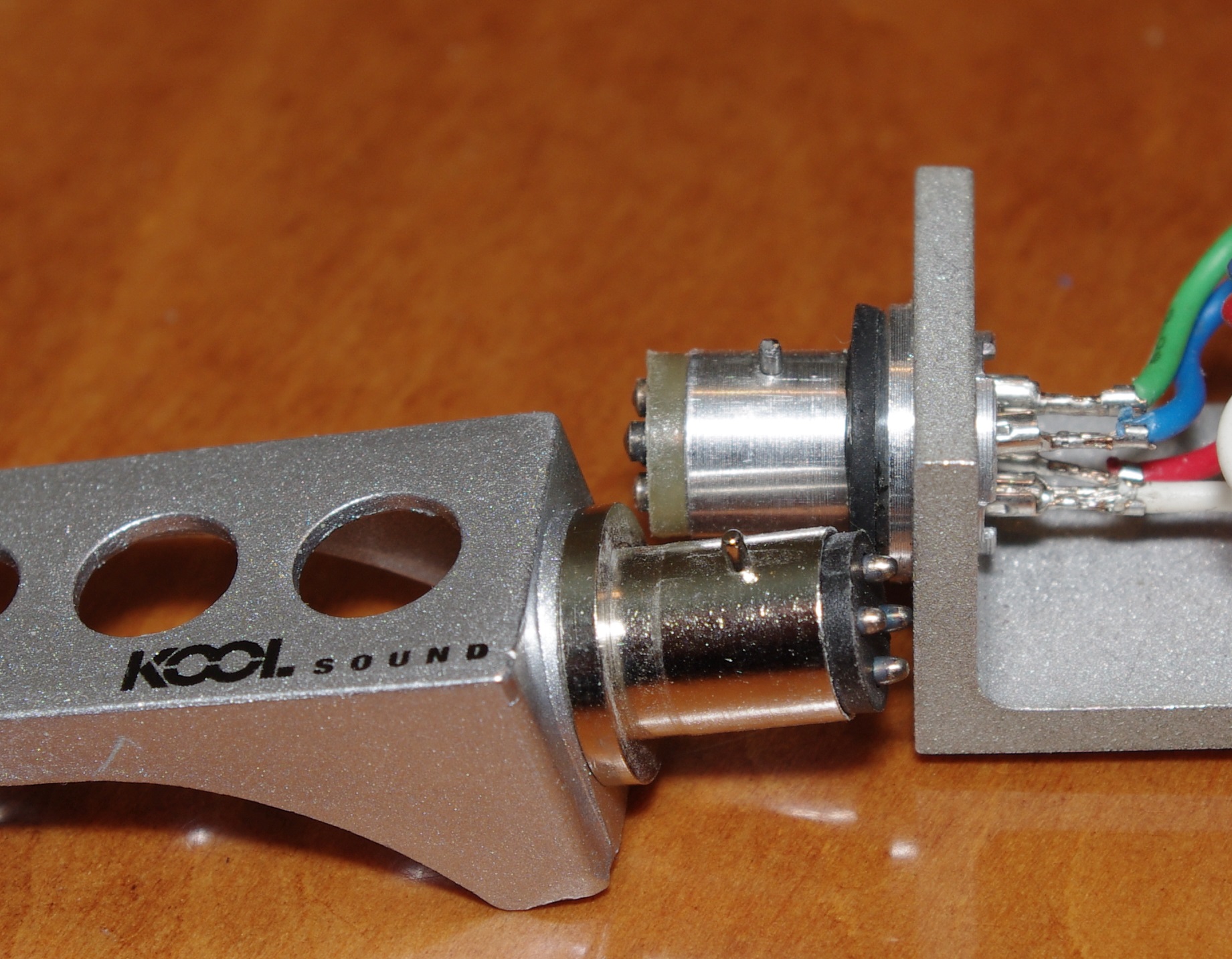

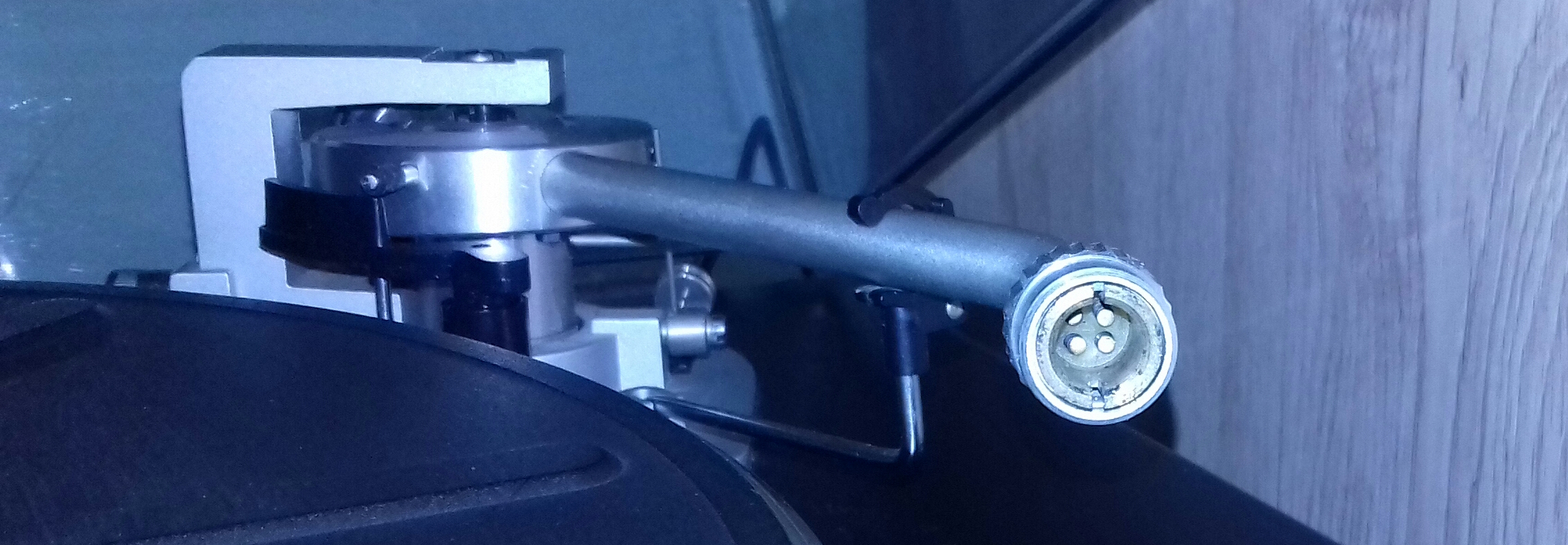

Znów zawiodły standardy, a tak naprawdę to, że każdy producent ma swój. :(
U mnie wygląda to tak:
I tak:
Headshell pewnie daje się zamontować i trzyma fest.
Jedyny problem jaki występuje u mnie, to płaszczyzna headshella, która nie jest równoległa do rurki ramienia. Talerz jest wysoki a ramię posadowione jest nisko i w trakcie odtwarzania płaszczyzna headshella jest równoległa do płyty, a rurka ramienia jest lekko zadarta do góry. W przypadku stosowania headshella z płaszczyzną montażu wkładki, równoległą do rurki ramienia, muszę stosować cieńszą matę, oryginalna jest za wysoka.
Czy w Adamie też tak jest?
Powodzenia.
