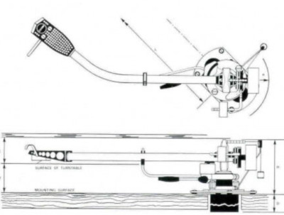

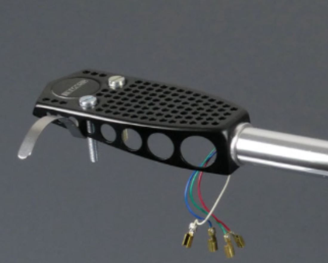

Ramię to sme 3009 s2. Wszystkie dane do wygenerowania szablonu mam. Do ramienia mam taki koszyczek, nie ma tu specjalnie możliwości manewru wkładką.

Post autor: ahaja »
Dlatego musisz jeździć ramieniem po prowadnicy podstawy ramienia tego sme. Inaczej nie da się ustawić.
Oprócz tego powinno być ustawione odpowiednie VTA, które głównie odpowiada za przytłumiony lub wyostrzony dźwięk....
... ale skoro pisałeś, że na jednym zestawie głośnikowym jest ok, a na drugim nie, to chyba nie tu problem.

Czy jest możliwe pokazanie na tym rysynku czym muszę kręcić?

Widzisz i gdybyś taką fotkę lub dokładny opis dał na poczatku to wątek był by x3 krótszy.
No to jak to jest fixed headshell to faktycznie ustawienie łukiem się nie uda i trzeba albo użyć dwukropkowego albo zmierzyć efektywną długość na tej wkładce i wyliczyć optymalny pivot-spindle.
Kropki wydają się najprostsze w tym wypadku, ale nie chodzi o to żeby trafić w kropki bo to się zawsze uda tylko żeby linia wychodzaca od kropki w stronę ramienia pokrywała się ze wspornikiem igły na obydwu kropkach. Jeżeli się tak nie dzieje to całe ramię albo przesuwasz do przodu albo do tyłu w tym kanale który tam od góry widać.
Możesz też dojść do sytuacji w której na jednej kropce będzie się pokrywało a na drugiej nie, wtedy lekko przekrzywiasz wkładkę żeby błąd był w miarę równy w obydwu punktach i dalej idziesz ramię przód lub tył żeby wspornik pokrywał się z liniami.
