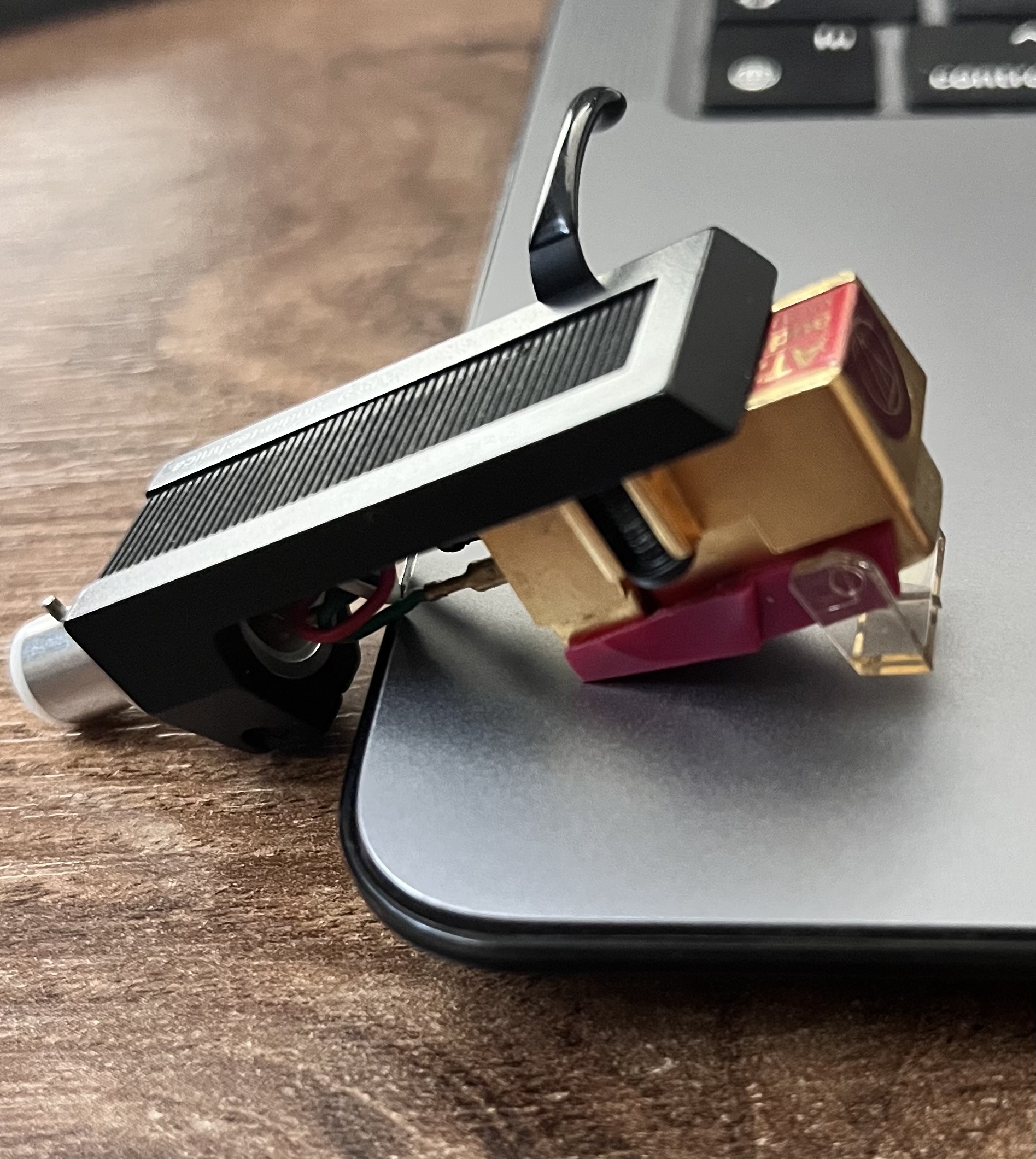

I czy od spodu będzie łeb śruby czy nakrętka to wsio jedno. Choć ja akurat wolę łebbo przy zakręcaniu pozycja nie pływa na headshellu.

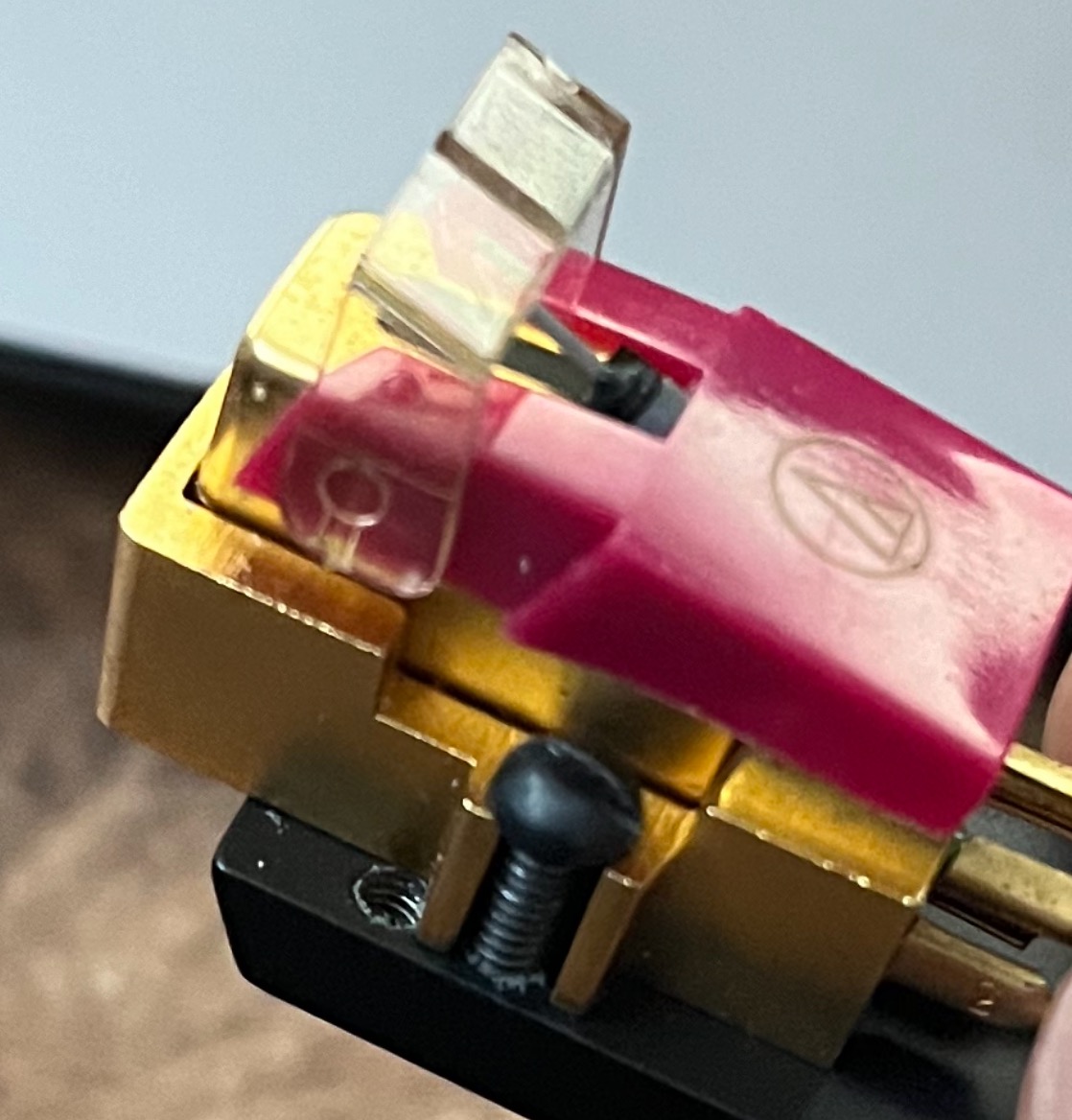

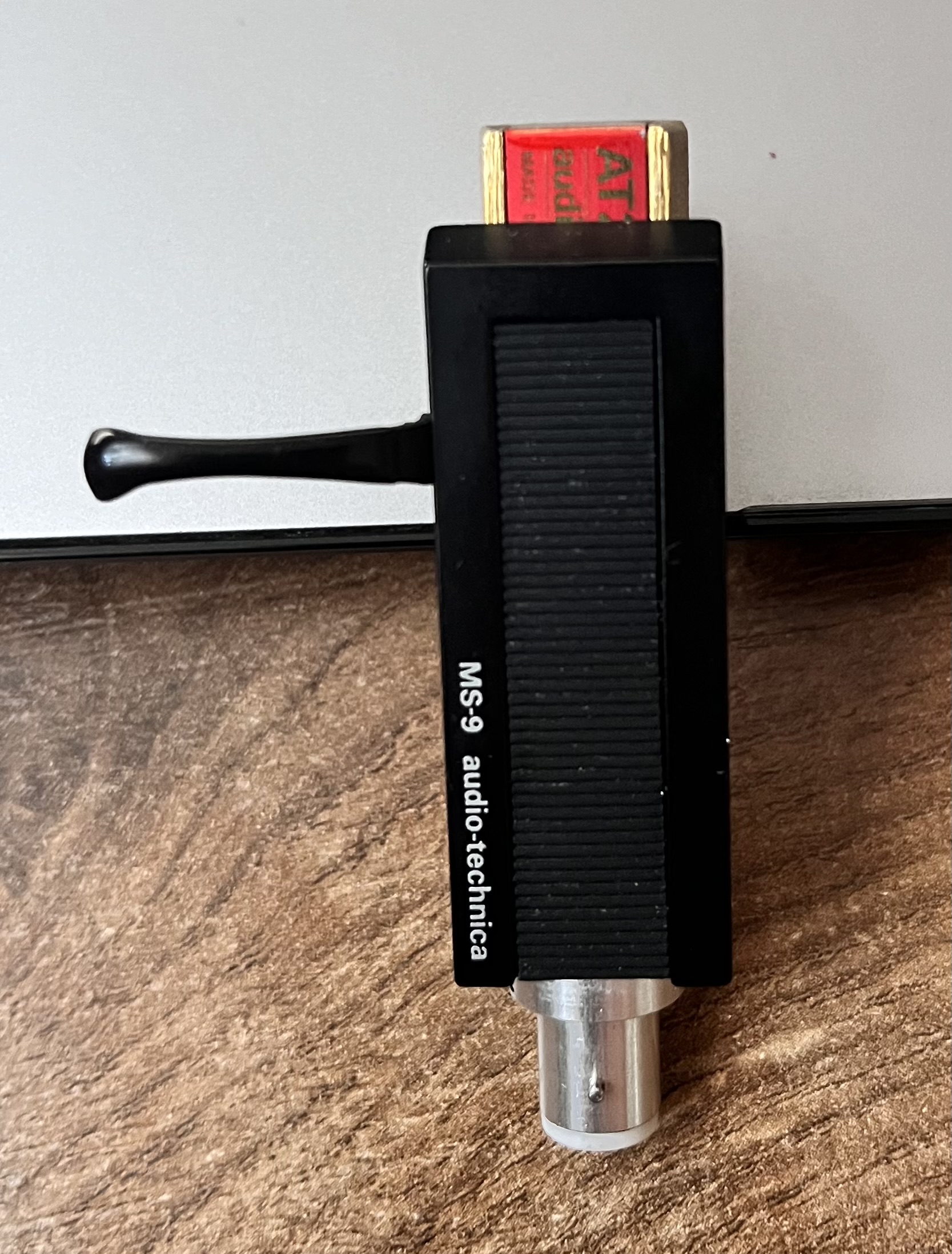

Tak sobie czytam i wychodzi mi na to, że chodzi o te zdjęcia:
Na ktorych, widać że headshell nie ma dziurek na wylot.
Tak mi to też wygląda :whistle:

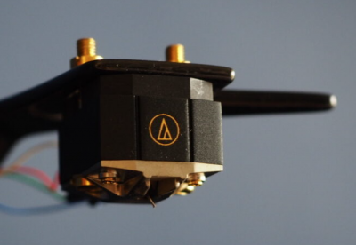

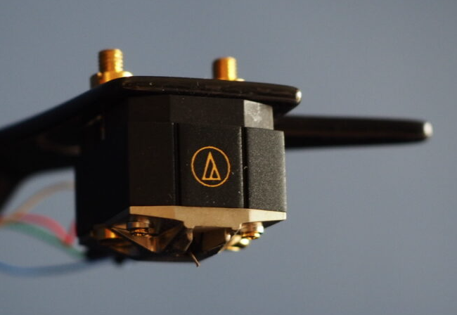

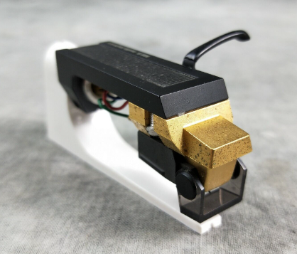

trochę nakłamałem, moja ma tylko dwie możliwości ustawienia. ale pomysł ten sam:
igła w wersji "cebulowej" - shibata z niższego modelu dostosowana pod kształt tej wkładki, proszę się za głośno nie śmiać ;)

Zaurid pisze: ↑
22 lis 2023, 08:29
Widzę, :D że kolega kuma
Ale nie ma przeszkód żeby było tak jak na tych fotkach. Natomiast przykręcenie od dołu na przelotowym koszyku, oprócz zalety o której też wspomniałem, nie wymaga dokładnego dobrania długości śrub, co widać na pierwszej fotce. (nieprzelotowych koszyków to nie dotyczy)

Kawał luja ta wkładka :D
Faktycznie trochę wystaje. Widzę że headshell 9 gram, a ile waży to złote monstrum?

domibobi pisze: ↑
22 lis 2023, 06:59
OK, ale to przecież oczywiste, bo wynika z konstrukcji akurat takiego modelu koszyka.

bms01pl pisze: ↑
22 lis 2023, 09:43
Kolego Bartek, MS9 to lepszy koszyk od MG10, a zarazem z wyglądu jest tylko podobny :)
Dwie pozycje montażu są zwykle wystarczające, bo przecież masz tutaj dodatkowo regulację azymutu i przesięgu w postaci śruby przy kołnierzu.
Zaurid pisze: ↑
22 lis 2023, 09:54
AT20? 8g. Przy czym wkładka ta ma dość miękkie zawieszenie igły, stąd zwykle nie ma co przeginać z wagą headshella.

Bacek pisze: ↑
22 lis 2023, 09:51
Zaurid pisze: ↑
22 lis 2023, 08:29
Ale nie ma przeszkód żeby było tak jak na tych fotkach. Natomiast przykręcenie od dołu na przelotowym koszyku, oprócz zalety o której też wspomniałem nie wymaga dokładnego dobrania długości śrub, co widać na pierwszej fotce. (nieprzelotowych koszyków to nie dotyczy)
I tylko o to pytałem :D
Ale fajnie wygląda na tym ortofonie

bms01pl pisze: ↑
22 lis 2023, 09:26

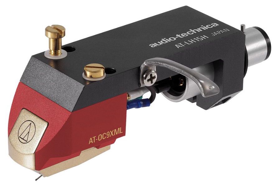

bo mocno "dziób" wkładki spod headshell'a wystaje.
Bo to tak bardziej pod AT-OC9 feature. Chociaż pewnie aż tak ładnie się nie zgra.
Do 150 MS-9 pasowało.
Zaurid pisze: ↑
22 lis 2023, 09:56
Ale sam headshell raczej kiepski.
