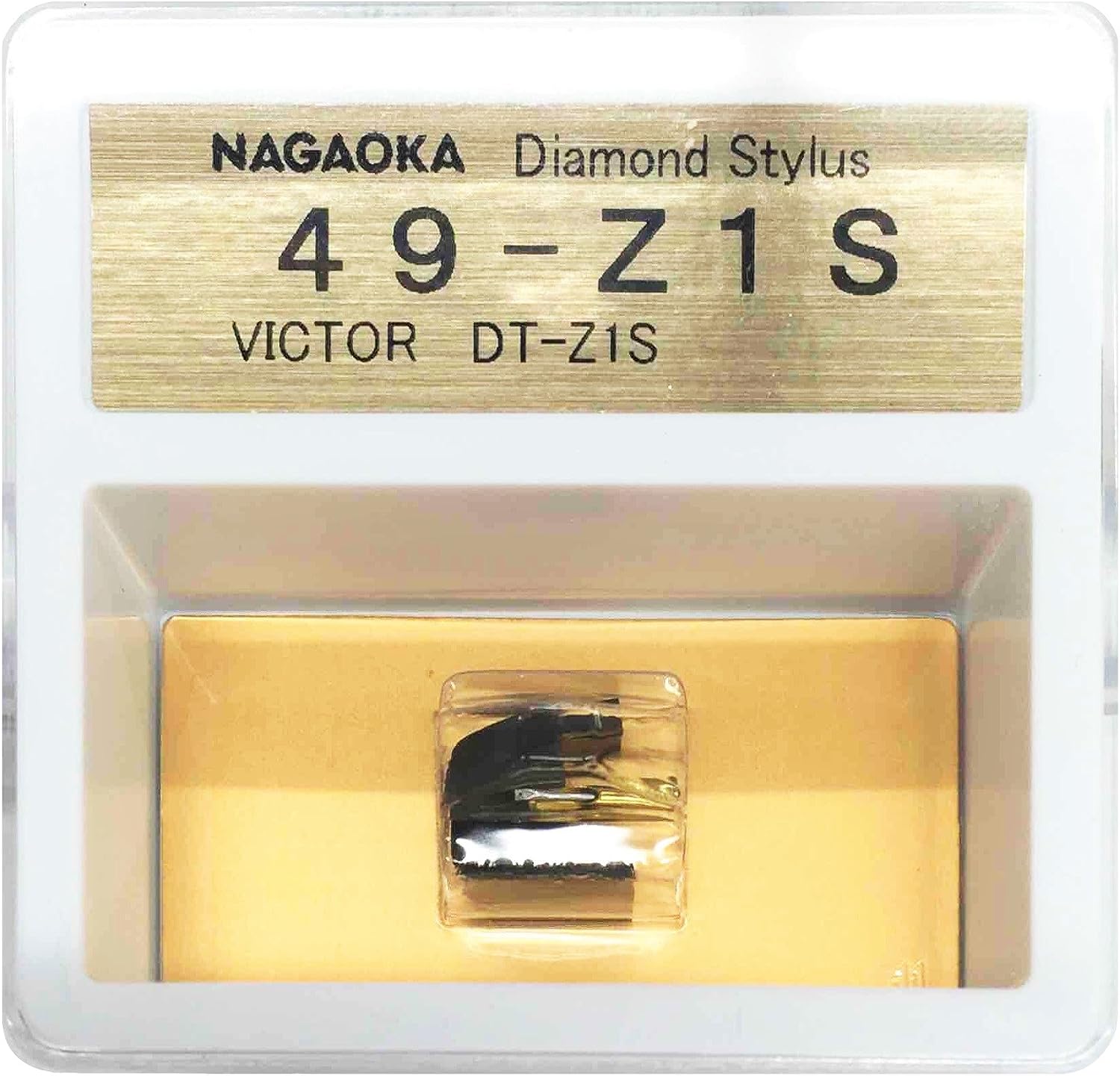

Jaki kolorek osłonki igły masz?
Na szybko widzę w internetach Nagaoka 49-Z1S z szarą, to raczej sferyk będzie i albo niedostępne, albo gdzieś za wielką wodą.

Re: Wkładka JVC / Novico DT-Z1EB
eliptyk piękny seledynowy - a shibata od JICO brzydka, przezroczysta
- Posty: 44468
Najfajniejsza właśnie, zgodnie z ori
W sumie to wszystkie poza sferykiem były przezroczyste w różnych kolorach.
Uważam że jak ktoś szuka sferyka to nie ma co świrować i brać cokolwiek.
Przy eliptyku czy Shibata to już można się zastanawiać czy tańsze czy droższe.
