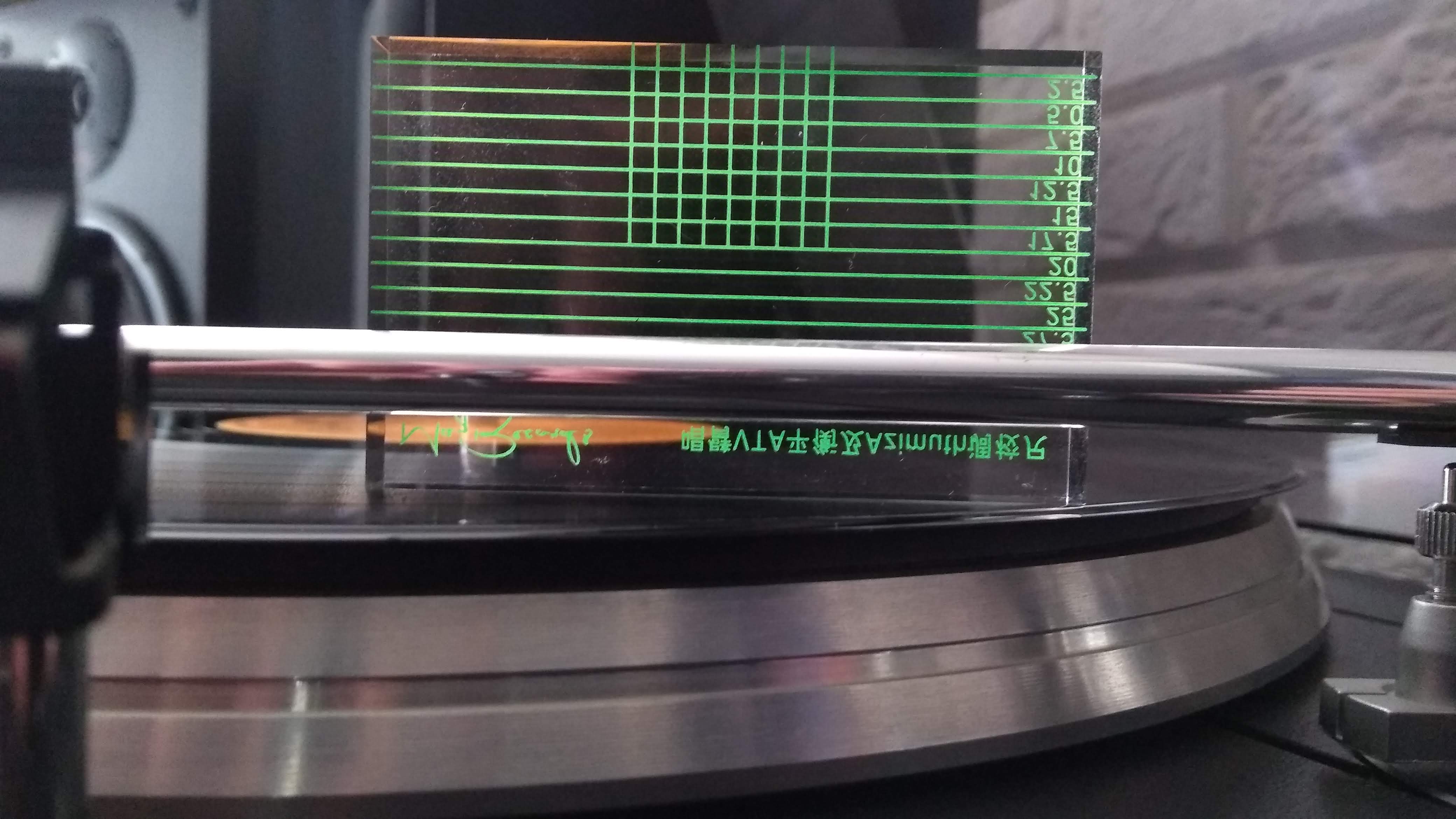

Lepiej? :think:
Bardzo ciasny ten philipsowy koszyk, kabelkologia się ledwo mieści, Z1s max do tyłu musiał iść w stosunku do GP401.
Proszę szanowną komisję o ocenę :)
kukiz 30

Jest lepiej niż było :mrgreen:. To napewno. Ja bym się przyczepił do zawieszenia igły.

Kochany! Lepiej niz u mnie teraz masz to ramię :clap: :clap: Juz bardziej równolegle chyba być nie może :)

No właśnie... :think: Pogramy trochę i będziemy się rozglądać za następną :)
Mawis pisze:
10 sie 2023, 21:16
:D Powiem Ci Maciej, że ten bloczek za grosze to był bardzo dobry zakup ;)

Zdecydowanie lepiej, a z ciekawości słyszysz żeby grało inaczej?

Przy poprzednim ustawieniu w ogóle nie grałem, nie podobało mi się jak to nisko i dziwnie wisi i wolałem nie ryzykować.

Wystrugałem porządniejszą podkładkę ;)
kukiz 30 pisze:
10 sie 2023, 21:40
temat igły
Zamawiałbym na już eliptyka tonara w dacapo, na początek takie rozsądne cenowo i chyba jakościowo minimum (pomijam dostępne sferyki), niestety brak na razie.
Ale igły do Z1s to w innym temacie rozmowa ;)

Ten diament to jakiś taki bardziej do tyłu skierowany niż do dołu, co nie? Pod kątem 45 stopni.
Ogólnie nie czekałbym z wymianą bo słabo to wygląda.

Powinien sam ocenić ;) - przekoszona jak nic, jeżeli powinno być tak:
a jest tak:
zapewne zawieszenie igły trup a jak nie to skopane ... :roll: :

Ten parametr dla eliptycznego szlifu ze względu na kształt powierzchni styku nie jest tak krytyczny, jednak dla świętego spokoju też bym wymienił tę igłę.

Dzięki chłopaki za opinie, jak mi się uda zrobić lepszą fot to wrzucę. No i będę szukał nowej igły... :doh:
Może i tak ale zdjęcie nie jest zrobione prostopadle do osi wspornika z igłą w centrum. Także to może być też złudzenie.

To co jest pokazane na dolnych obrazkach to sra a nie vta. Ale i tak to sra (stylus rake angle czy jakoś tak ) nas głównie interesuje. Rylca nacinarki nie ma co do końca pokazywać do porównania bo ma inną konstrukcje od normalnych igieł. Z "nienormalnych" taką konstrukcję mają pierwsze Gygery.
Tak czy siak w wypadku igieł interesuje nas odchylenie od pionu o dwa stopnie. Tyle że w wypadku normalnych igieł mierzymy je do środka symetrii igły (bo ta część ma kontakt z plytą) a przy gygerach do prawej krawędzi (bo tu w gygerach znajduje się krawędź "pracująca") . Także zupełnie nie tak jak na obrazku
