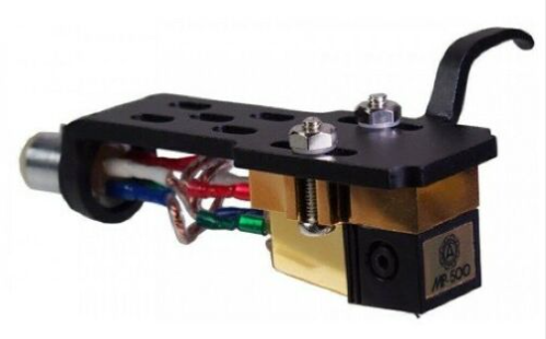

(przy okazji oryginalny headshell ;), ew. jego oryginalna kopia ).
Ja się dziwiłem co się czepiasz oryginalnego headshella skoro kolega ma komplet z ori koszykiem Nagaoki, a Tobie chodzi o koszyk Technics :D
Szczerze? Do tej wkładki na Technicsach lepiej pasuje cięższy koszyk niż lżejszy.

Jeżeli to ten headshell to różnica masy będzie symboliczna o ile będzie w ogóle. Nie lubię takich bo to tylko zgięta blacha. Oczywiście przy tych naciskach nic tam się raczej nie zgina/rusza ale ostatnio na ebay widziałem właśnie tego typu headshell który był ewidentnie zgięty bardziej do dołu.

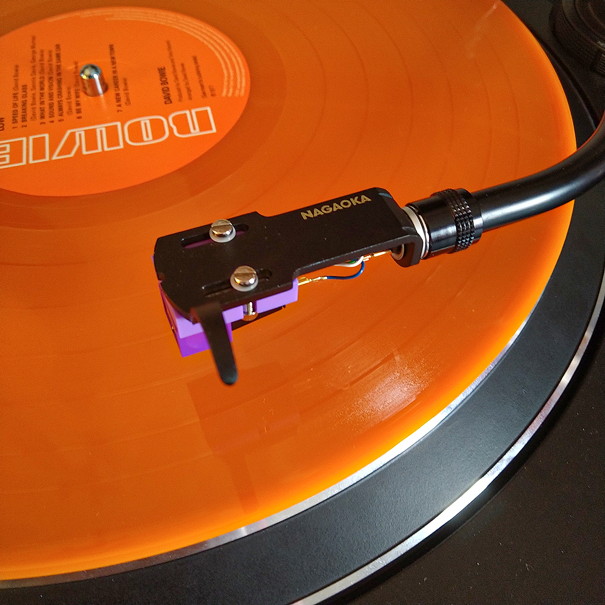

Hej. Nie rozumiem. Headshel jest oryginalny od Nagaoka. Kupiona razem z wkładką.
W tym kontekście headshell oryginalny to ten od gramofonu czyli Technics.
Bynajmniej. Kwestia semantyki :) , ale jak już filozofujemy, to w tym kontekście oryginalny headshell jest od Nagaoki. :D
Było, nie było kolega nie kupił gramofonu do koszyka Nagaoki, tylko wkładkę Nagaoki z koszykiem Nagaoki w komplecie.

A headshell wygląda tak jak na załączonym photo.
Ważyłem obie wkładki z headshelami - Technics + Ortofon 2M Red / Nagaoka + Nagaoka MP200 - ważą prawie tyle samo.

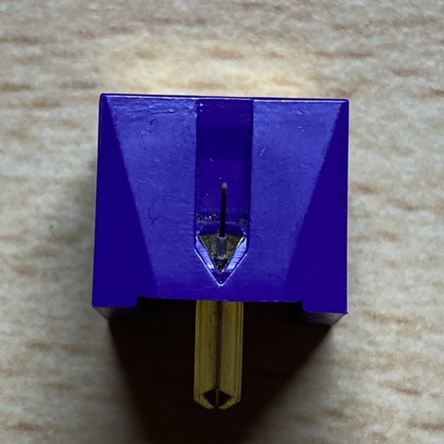

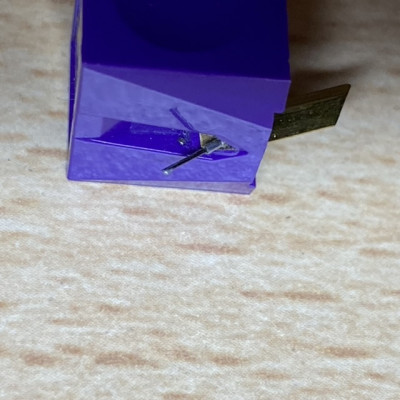

Czy da się jakoś naprawić zawieszenie igły?
Technics SL-1500C, Nagaoka MP-200, Ortofon 2M Bronze, Pro-Ject Tube Box Ds2, Pioneer A-70DA, Pioneer PD-50

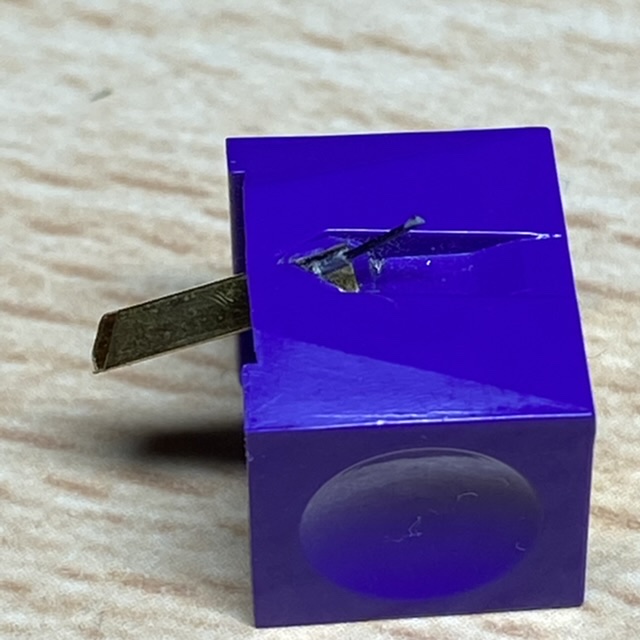

Fotki mojej 200ki dla porównania.

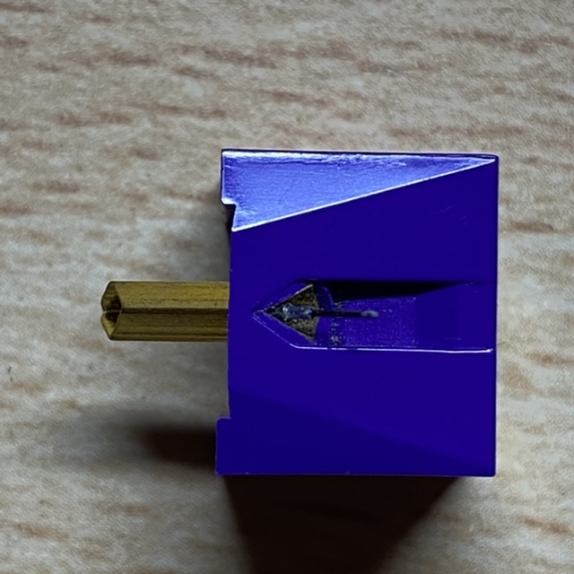

Ewidentnie moja igła jest wbita do środka. Czy da się ją jakoś wypchnąć?
Posty: 44467
Re: Wkładka prawie szura po płycie
#28
Weź pensetę i pociągnij.
Żartuję oczywiście.
Masz igłę do naprawy. Albo Cantilever uratuje albo inwestujesz w nową, bo już raczej jest po gwarancji (a jeśli nie jest to powodzenia).

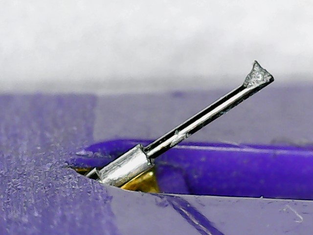

Najgorsze jest to, że nie wiadomo czy wspornik nie ulegnie dalszemu obniżeniu przy odtwarzaniu twojego najcenniejszego albumu, rysy murowane.

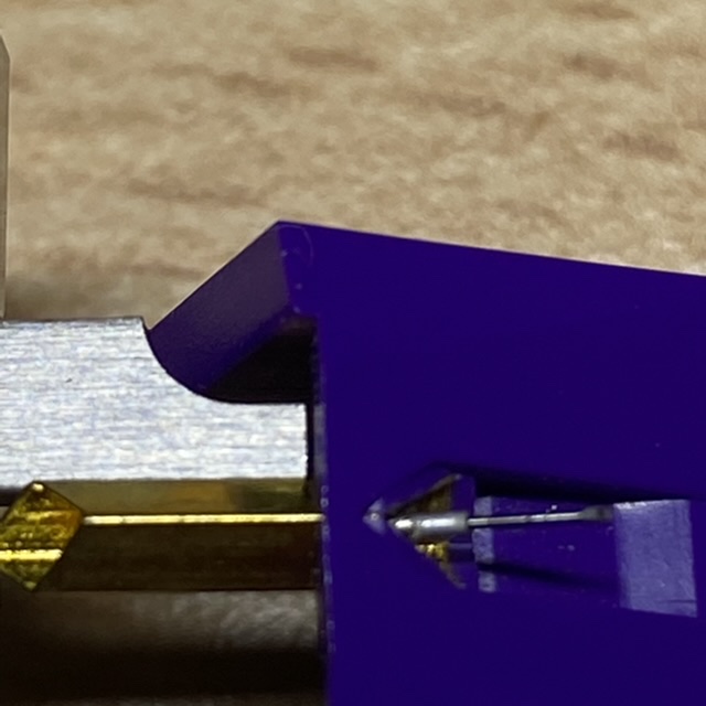

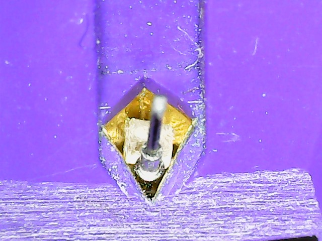

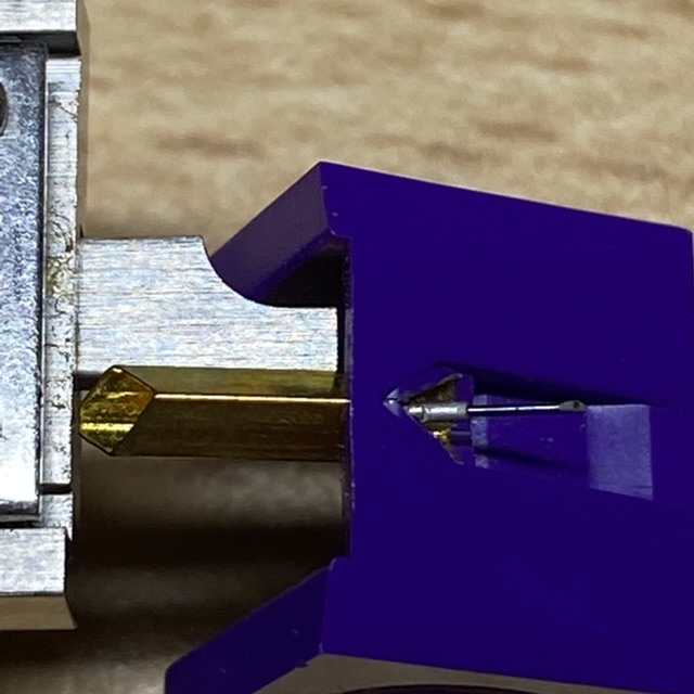

Zrobiłem tak:
1. Wypchnąłem igłę, która była za głęboko. Myślałem, że to pomoże, ale niestety nie pomogło. Nadal bardzo mocno wkładka siadała.
2. Podpiłowałem trochę wkładkę od spodu - ale też nie pomogło. Nie zyskałem nawet pewnie milimetra.
3. W szczelinę gdzie igła się chowała pod naciskiem, wstawiłem milimetrowy (albo i pół) kawałek gumy, który blokuje igłę.
Teraz jest idealnie :)
