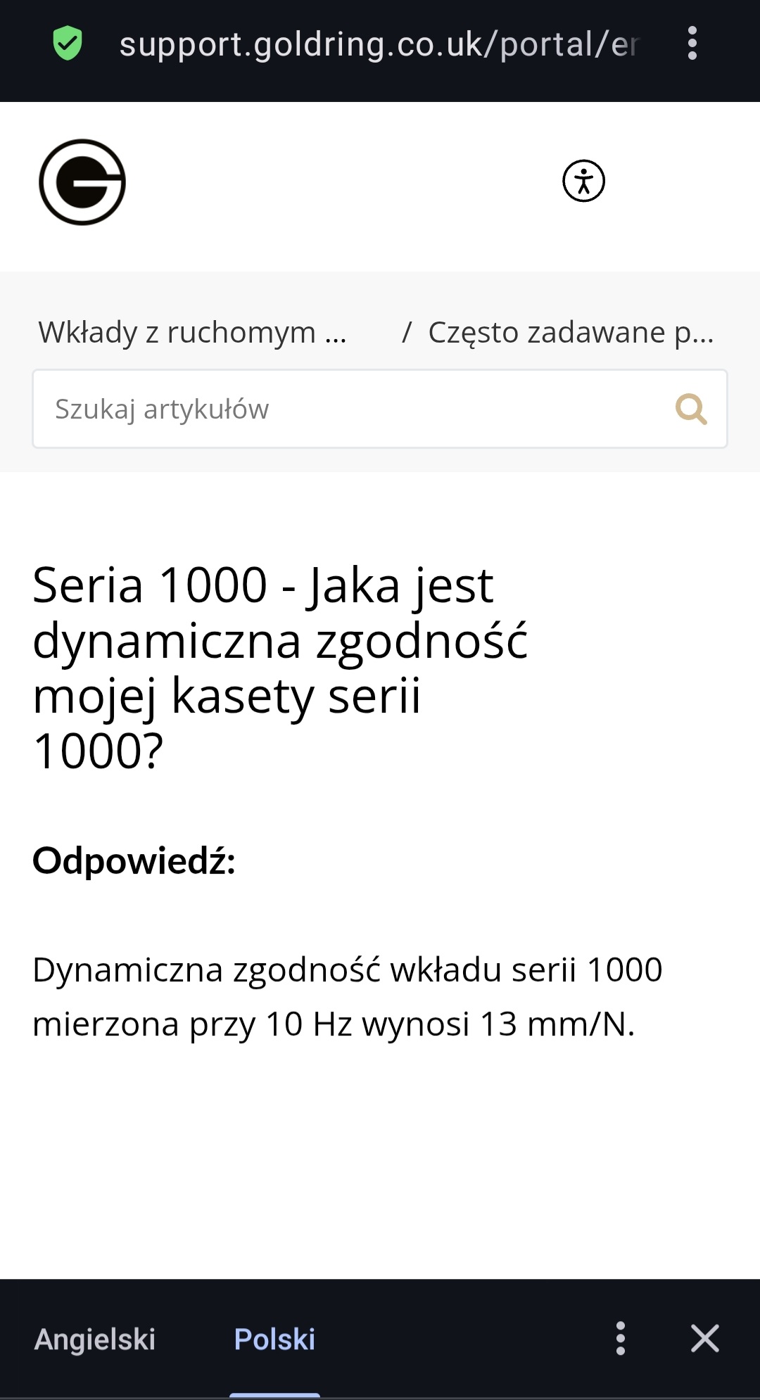

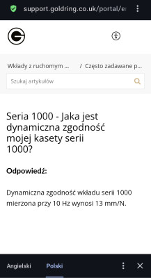

Wiecie może jaka jest podatność dynamiczna wkładki Goldring 1012 GX ?
Posty: 45288
Re: Waga wkładki a ramię gramofonu
#291
Niby 10 @ 10Hz, ale można też znaleźć wartość 13 @ 10Hz na stronie Goldringa.
Na Twoim miejscu wysłałbym do nich maila w tej sprawie, tak dla zupełnej pewności.

Dziękuję Wam za odpowiedzi.
Znalazłem w pomocy Goldringowej strony.

Pytanie tylko czy rzeczywiście cała seria 1000 (a dostępna jest już wiele lat) ma dokładnie to samo zawieszenie w każdym modelu igły?

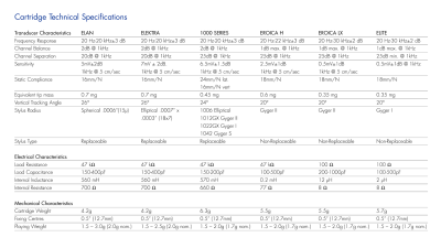

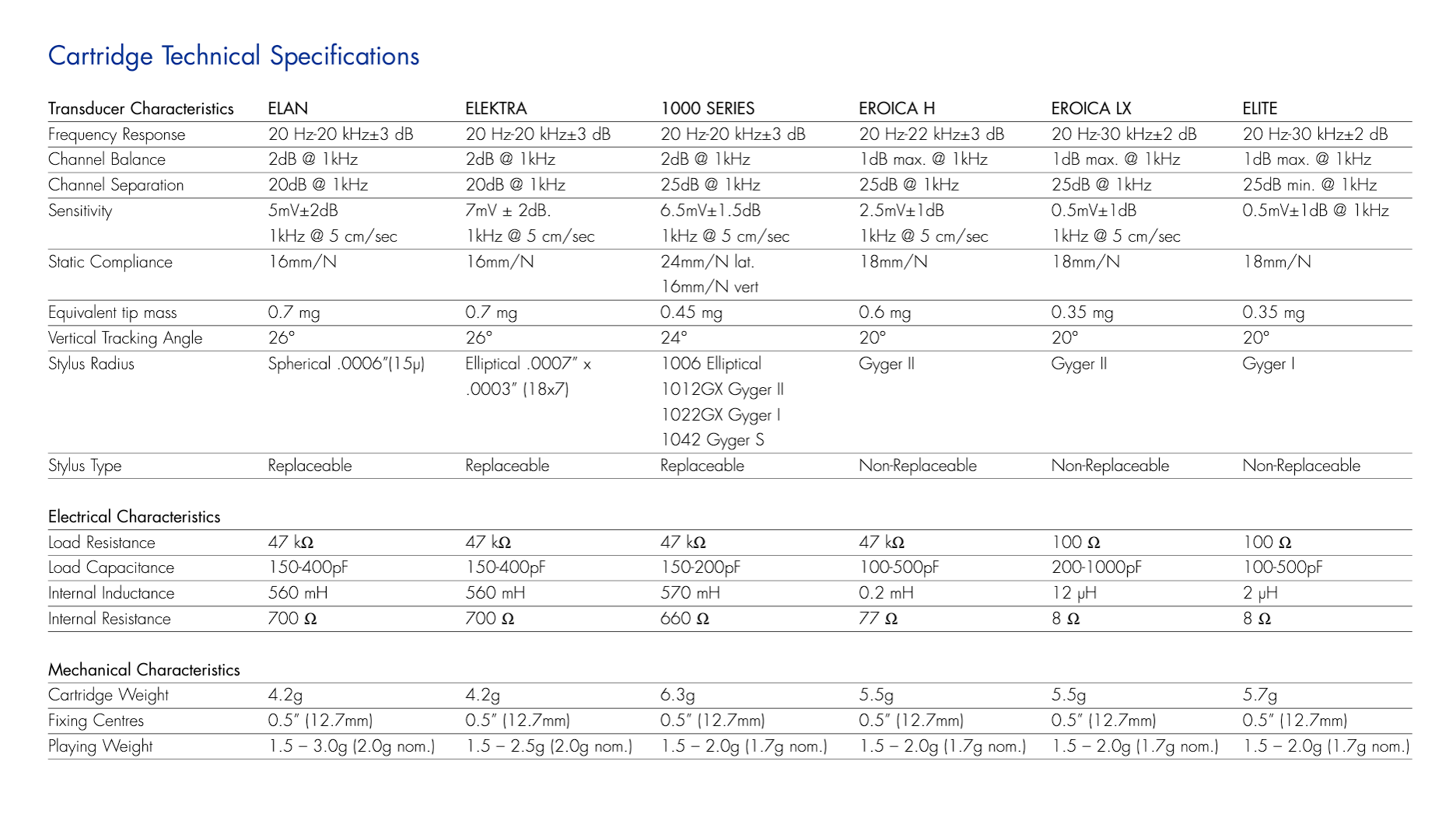

Post autor: pawelgrab »
02 cze 2026, 15:23
tak, tylko szlify od eliptycznego przez gyger II, I, S co by to nie znaczyło, s -to na pewno ml :D :

Posty: 45288
#297
Bardzo ciężko traktować te specyfikacje poważnie.
Spłycenie tematu, bo podają jakieś dane typowo zależne od igły i twierdzą że to niby dotyczy wszystkich w serii :morda:
Poszukałbym jakiegoś katalogu czy broszury Goldringa z dawniejszych lat.
