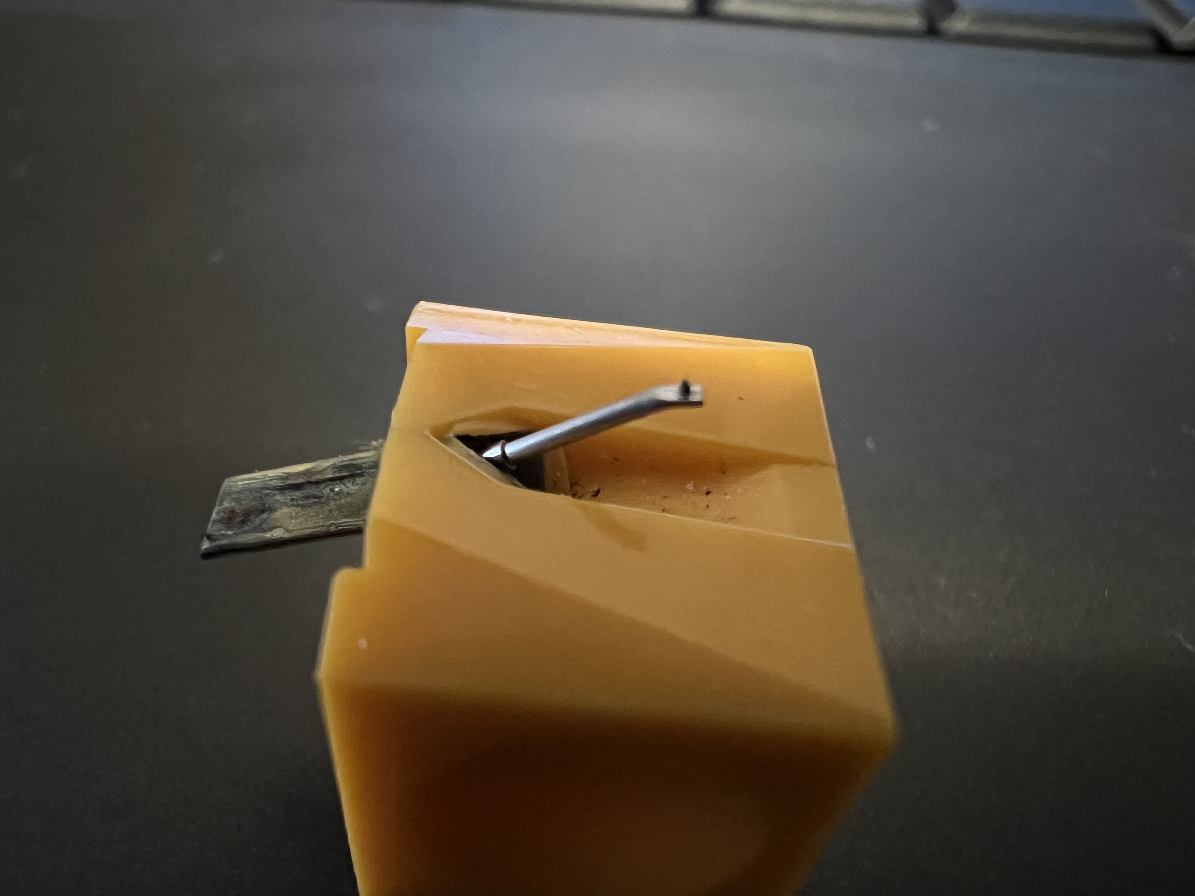

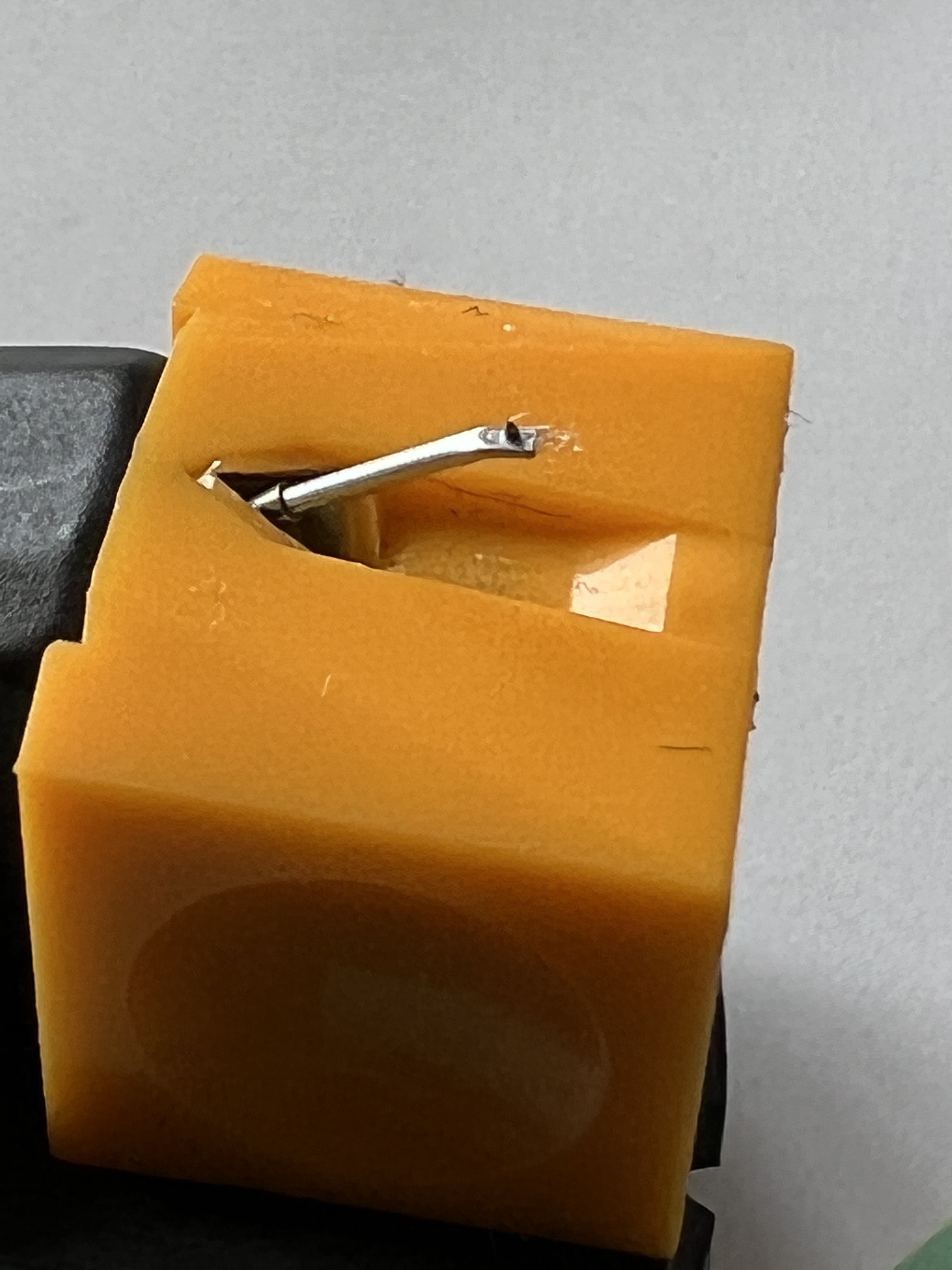

Przyjrzyj się dokładnie pozycji grota będącego w rowku, czy grot siada w nim prawidłowo, bo teraz po wepchnięciu elementu gumowego może nie być tak jak być powinno, w nowej wkładce.

Post autor: tr000tyl »
Tak to wygląda

tr000tyl
Posty: 95
Rejestracja: 01 sie 2020, 21:40
Gramofon: Technics SL-1500C
Re: Wkładka prawie szura po płycie
#33
Tutaj jeszcze dwie foty

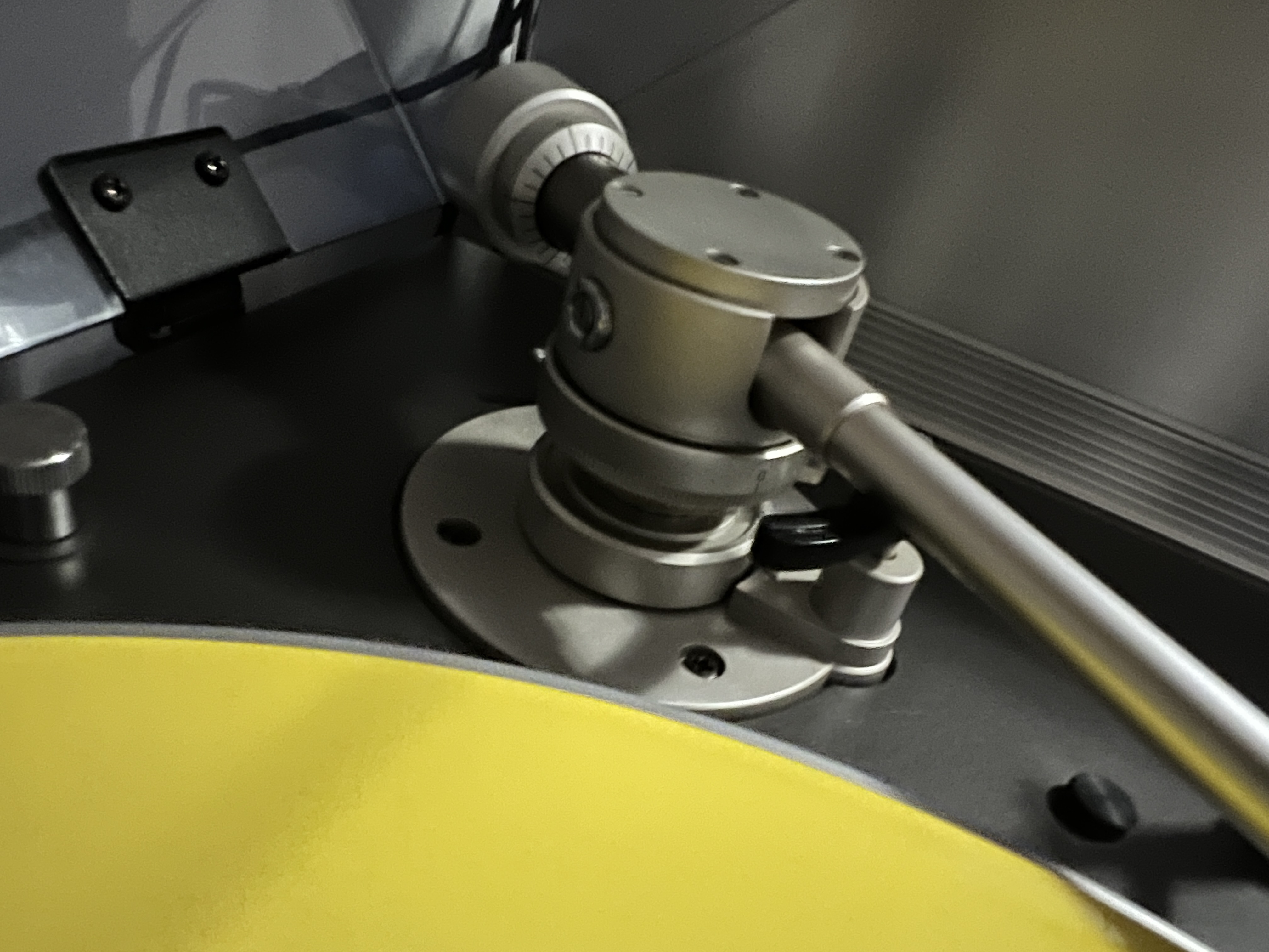

Post autor: ROCHO »
Moja NAGAOKA MP 110 też jest nisko.
Może tak te wkładki mają?
ROCHO
Posty: 731
Rejestracja: 19 cze 2014, 16:51
#45
Post autor: ROCHO »
I kolejne zdjęcia. Ramię podniesione na max do góry
