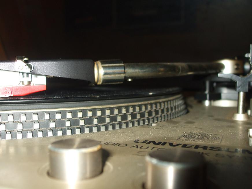

"IGŁA PO OPUSZCZENIU NA PŁYTĘ PRZENOSI DŹWIĘKI, JEDNAK ZAUWAŻYŁEM ŻE PO OPUSZCZENIU IGŁY RAMIĘ NIE JEST USTAWIONE W POZYCJI RÓWNOLEGŁEJ DO PŁYTY TRZEBA ODKRĘCIĆ JEDNĄ ŚRUBĘ I OBNIŻYĆ RAMIĘ JA JEDNAK TEGO NIE ZROBIĘ PONIEWAŻ IGŁA GRA I TO CAŁKIEM NIEŹLE!!!!"
Dostałam taką wiadomość od sprzedawcy gramofonu (Universum Studio Automatik 6000 Direct Drive ) i chciałabym wiedzieć czy nie jest to jakaś poważna usterka?I czy faktycznie tylko "trzeba odkręcić jedną śrubę..."?

moim zdaniem gramofon najzwyczajniej w świecie nie jest skalibrowany - ramię nie jest wypoziomowane - i wystarczy standardowa procedura kalibracji ramienia, omówiona na forum. Jeśli tak jest, to w przykry sposób świadczy to o "profesjonalizmie" sprzedawcy. Igła, pracując przy takich ustawieniach prawdopodobnie szybciej zakończy żywot (zły VTA, ciekawe jak z naciskiem i antyskatingiem), do tego być może bardziej zużywa płyty.Kasmodiah pisze:Nie wiem do końca czy wybrałam dobry temat na tego rodzaju pytanie...Jeśli nie to przepraszam i proszę Admina o przeniesienie do odpowiedniego.
No chyba, że ramię ma regulację VTA przy pomocy rzeczonej śrubki, ale wątpię

Postanowiłem przenieść dyskusję do oddzielnego tematu.
Dla rozwiania wszelkich wątpliwości, proponuję byś poprosiła sprzedawcę o zrobienie zdjęć ilustrujących problem. Wtedy powinniśmy mieć jasność czy faktycznie coś jest nie tak.
Jeśli będzie robił problemy z tą prośbą to jego strata, traci klientkę
W rzeczywistości mało który Dual umożliwiał regulację wysokości podstawy ramienia (bo o to tu chodzi) bez "dawania nura" w bebechy. Chyba tylko Dual 721 ma to zrobione jak trzeba
A tak notabene, znalazłem wczoraj "brata bliźniaka" tego Universum 6000, pod postacią gramofonu Toshiba SR-F430
To akurat jest ściema. Gramofon ten nie posiada regulacji wysokości ramienia (mało który gramofon taką funkcjonalność ma, zazwyczaj tylko topowe modele).Kasmodiah pisze:czy faktycznie tylko "trzeba odkręcić jedną śrubę..."?
Też tak podejrzewam.Krzyś pisze:moim zdaniem gramofon najzwyczajniej w świecie nie jest skalibrowany - ramię nie jest wypoziomowane - i wystarczy standardowa procedura kalibracji ramienia, omówiona na forum.
Bo jest gramofonem z Niemiec?eenneell pisze:"Universum Studio Automatik 6000 Direct Drive"
To mi przypomina Duala?
Piszesz tak jakby Dual wyprodukował tylko jeden gramofon (albo przynajmniej jeden model ramienia, montowany we wszystkich swoich gramofonach ).eenneell pisze:a w Dualu jest taka śrubka przy "antyscatingu" do regulacji wys, ramienia
Po tych stronach to nawet mnie głowa potrafi zaboleć Myślę że wystarczą kwestie regulacji ramienia przedstawione na forum, ale to może już jak będzie jakiś gramofon do ustawianiaeenneell pisze:Postudiuj to

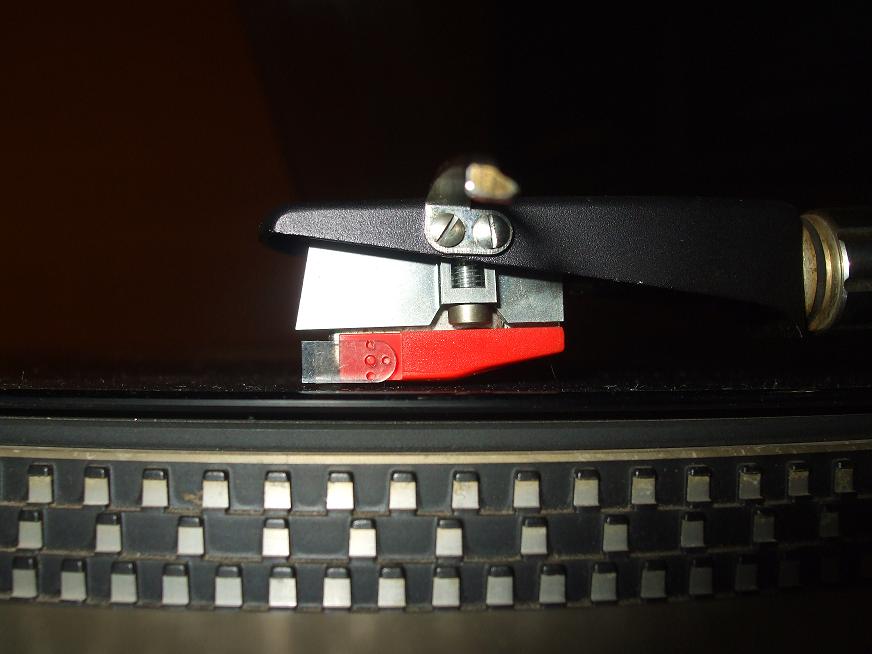

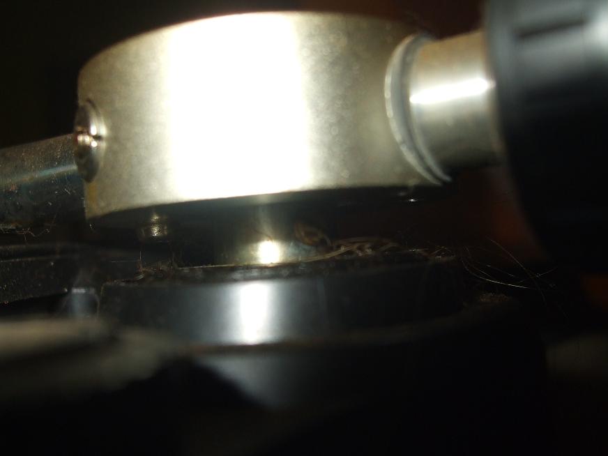

I ostatnie.
Czy z tych zdjęć w ogóle coś widać?

Moim zdaniem wygląda to OK. W sytuacji kiedy nie ma regulacji wysokości podstawy ramienia to ciężko oczekiwać, żeby przy każdej wkładce (mają różne wysokości) ramię było równoległe do płaszczyzny talerza Także wygląda to w normie. No chyba że sprzedawcy tak naprawdę o coś innego chodziło, ale nie widzę nic takiego na zdjęciach.

ja tam się nie znam, ale oglądając te zdjęcia odnoszę wrażenie, że wkładka jest zbyt blisko płyty - prawie "szoruje" po niej
tzn. jeżeli jest tak faktycznie to nie jest to żadna wada i po wyregulowaniu gramofonu będzie dobrze, ale w takim przypadku igła byłaby najprawdopodobniej do wymiany

A faktycznie, igła siedzi bardzo nisko. Prawdopodobnie jest już zjechana.
Nie wiem czy bym się skusił na ten gramofon. Jest jednak trochę niepewności czy będzie dobrze cz nie.
