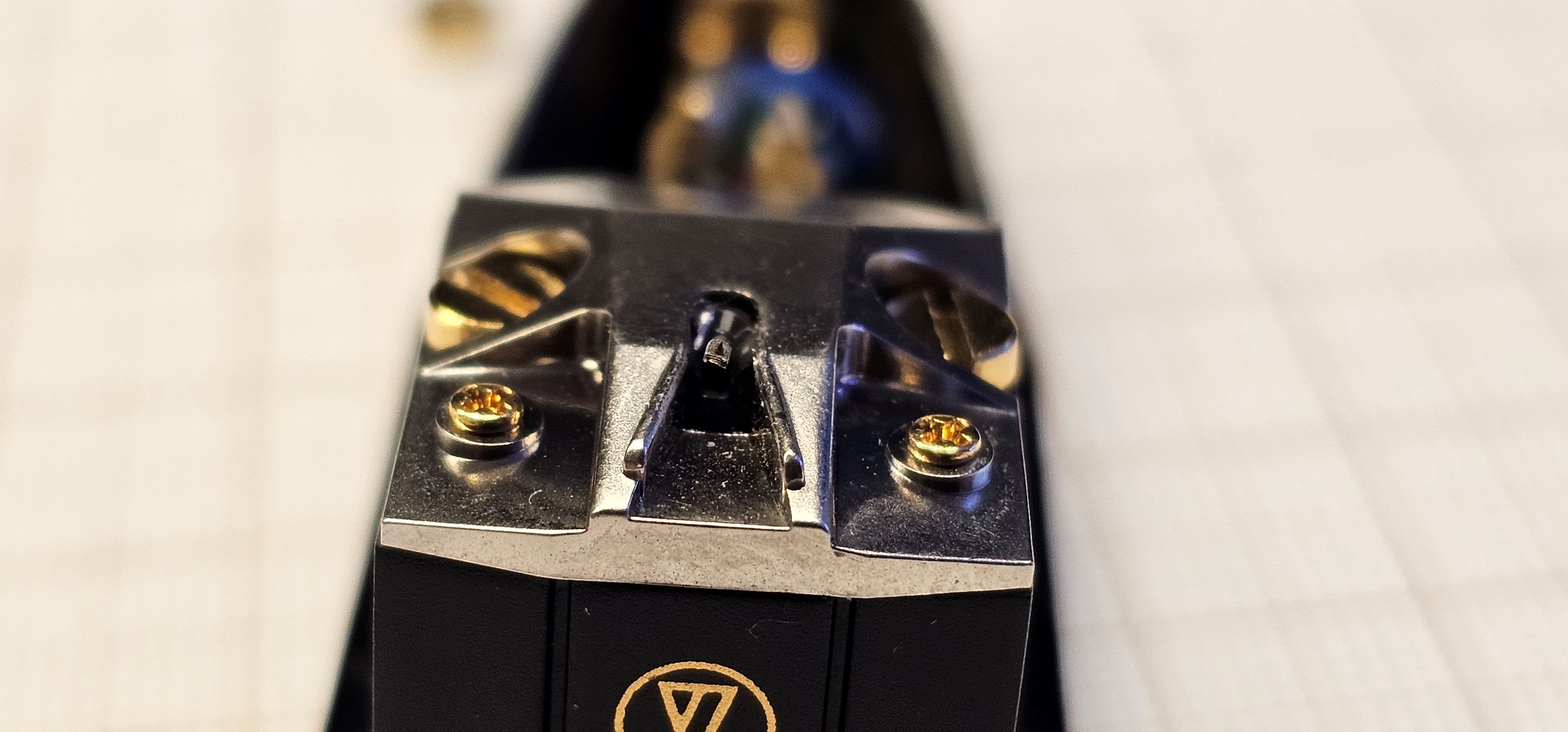

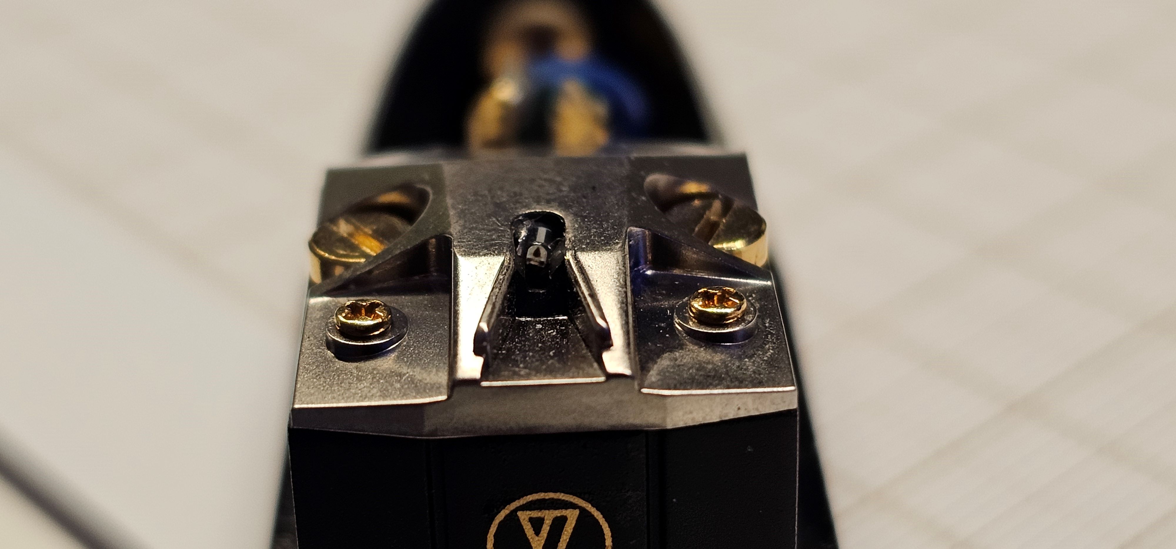

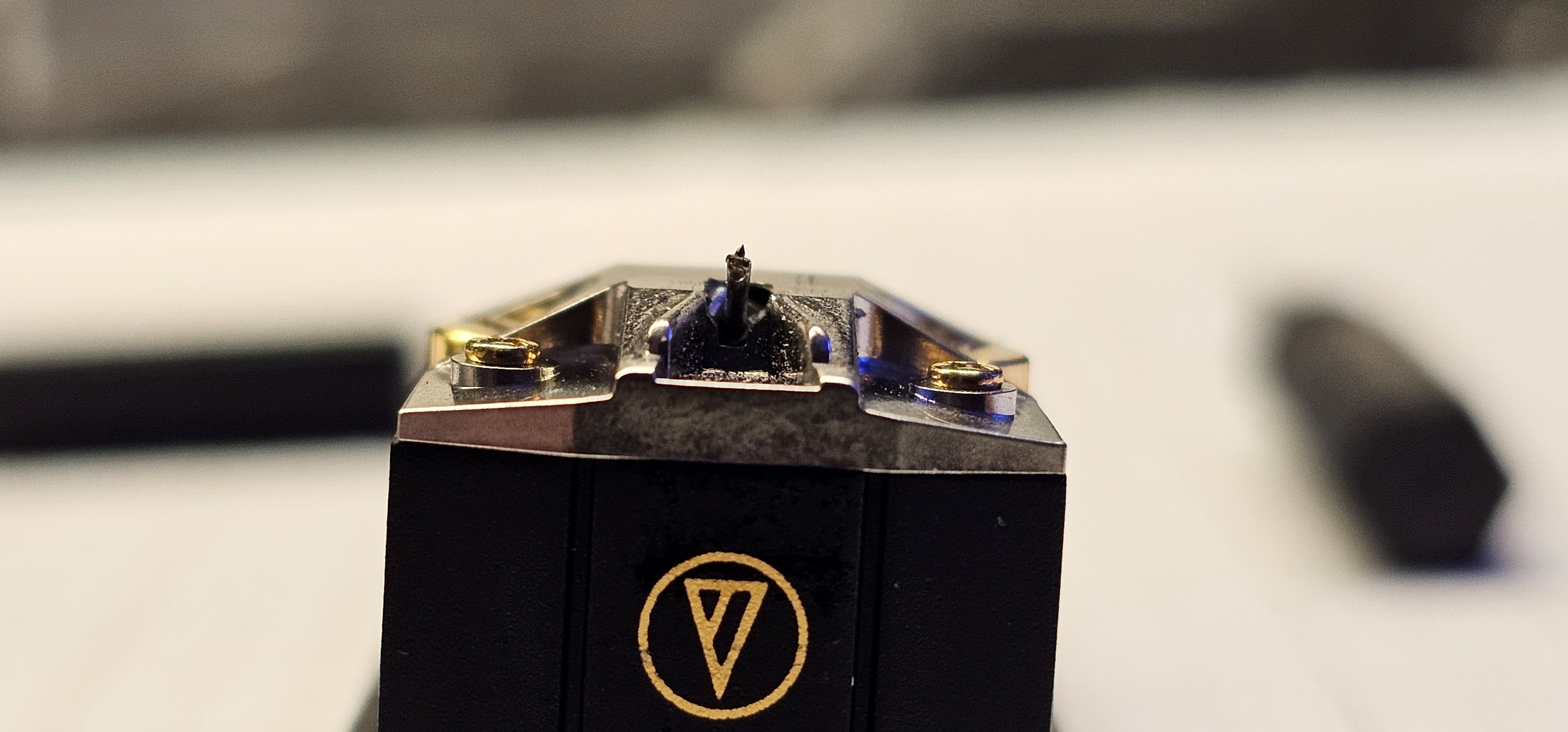

Dzisiaj przed założeniem wkładki zrobiłem kilka zdjęć igły , wkładka jest po wymianie igły w tym roku i wygląda to bardzo średnio a co gorsza po założeniu wkładki słychać , że jest przesunięcie dźwięk ucieka do prawej strony. Czy Waszym zdaniem można coś z tym zrobić chodzi mi konkretnie o igłę czy można ją jakoś wyregulować ? Poniżej zdjęcia poglądowe

Cantilever albo źle osadzony albo coś puściło.
Pytaj kolegi Cantilevera. Generalnie masakra i przy tym szlifie dręczenie płyt.
Jak masz możliwość to oddaj.

Nie no fal, litości, ja tu sobie myślę że wybuliłeś na nową AT33PTG, a ty z jakimś nieudanym retipem wyjeżdżasz
Oddawaj sprzedawcy i jak szukasz alternatywy to daj znać na priv i coś wymyślimy.

Z informacji jakie przed chwilą otrzymałem od sprzedającego wymieniał to Pan Tomasz Kotlewski , z oddaniem raczej będzie lipa

Od wymiany do sprzedaży mogło się podziać wiele. Dlaczego nie ma opcji zwrotu?

Wojtek , moje przygody z wkładkami są takie kupiłem AT540 jest świetna ( zresztą Ty mi ją polecałeś ) lubię jej słuchać , druga nowa wkładka Hana EL i ona mnie rozczarowała niby wszystko gra ale brakuje mi czystości jakie prezentuje AT. Więc mówię sobie wezmę AT33PTG ale używaną założyłem , że mi podejdzie i faktycznie pierwsze dźwięki potwierdziły , że to dobra droga. No ale przesunięcie w kanałach jest tak duże , że ja człowiek w zaawansowanym wieku to słyszy. Co do zwrotu to po pierwszych wymianach korespondencji raczej widzę to marnie.

Fal, skontaktuj się z Cantileverem, niech rzuci okiem na zdjęcia, może zgodzi się wziąć na diagnozę.
Może nie trzeba znowu wymieniać igły tylko da się naprawić to, co niejaki pan Tomasz Kotlewski po sobie zostawił, a nieznane późniejsze losy sprawiły to, co jest obecnie?...
