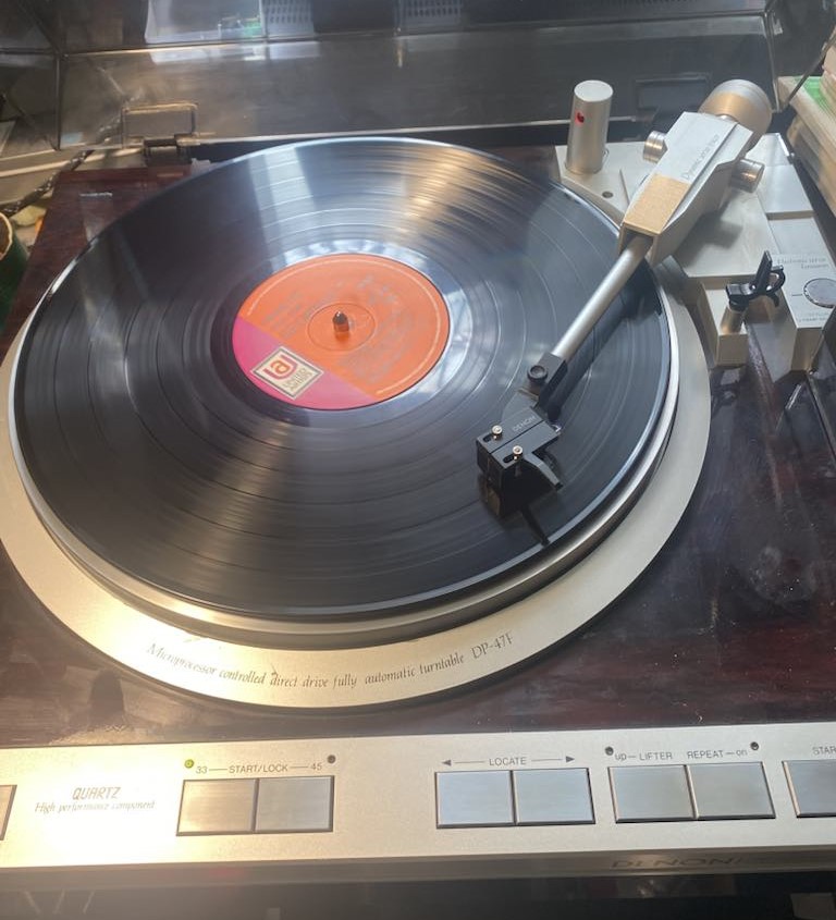

Po manualnym Rega Planar 3, zapragnąłem do swojej kolekcji dołączyć coś co jest całkowitym jego przeciwieństwem z epoki, pełny automat Denona DP-47F z połowy lat 80tych, naprawę zaliczyłem już wcześniej, podobnego konstrukcyjnie DP-45F dla kolegi. Zdecydowałem że nabędę wyższy model z powodu obsługi cięższych wkładek do 12g (maks waga z śrubkami i nakrętkami mocującymi), DP-45F ma limit do 9g. Kupiłem i sprowadziłem z Japonii gramofon w którym występował problem z obsługą ramienia. Napęd działał poprawnie .Wykrywanie wielkości płyt też. Kłopot był z unoszeniem ramienia po zakończeniu, niezatrzymywaniu talerza i powrotem na podłokietnik . Talerz się zatrzymywał , jedynie po wyłączeniu przyciskiem Power. Po demontażu spodu i oględzinach elektroniki , sprawdzeniu kondensatorów elektrolitycznych (na szczęście żaden nie wylał- co często według opinii w necie się zdarza tym gramofonom) Przeglądnąłem dokładnie schemat i przede wszystkim wątki na vinylengine.com gdzie rozwiązano ten problem i opisano bardzo dokładnie przyczynę :
https://www.vinylengine.com/turntable_f ... &p=1187577
https://www.vinylengine.com/turntable_f ... 8&t=125726
https://www.vinylengine.com/turntable_f ... 8&t=130234
Powodem najczęściej występującym tych problemów są dosyć delikatne i zestarzałe fotorezystory CDS 1-3 które "wykrywają" położenie ramienia (opisane dokładniej w linkowanych wątkach na vinylengine). Po wymianie fotorezystorów i wszystkich elektrolitów (oryginały zastąpiłem Nichiconami Gold) , ustawieniu napięć według wskazań instrukcji gramofon działa i gra pięknie. Mogę jakość dźwięku porównać do posiadanego Pioneera PL-50L z tym ze o wiele łatwiej mi zestroić wkładki na Denonie. Obecnie ogrywam na nim Denony DL103 i wersje R. Wiem że są przeciwnicy tych automatów właśnie z powodu delikatności elektroniki ale gramofon jest naprawdę ciekawy i przyzwoicie wykonany. Myślę że to dobra platforma testowa dla różnych wkładek MC w przyszłości. Teraz pozostaje wyczyszczenie talerza z małych plamek utlenionego aluminium. Wypolerowanie osłony i kompleksowa kosmetyka całości. Wybaczcie gorące zdjęcie warsztatowe. Lepsze zrobię w domu jak już odpicuje wygląd. Radocha z samodzielnej naprawy duża. :)

Mając schematy większość tych nawet skomplikowanych gramofonów idzie naprawić. Problemem może być co najwyżej dostępność tej elektroniki. Dlatego na starcie po zakupie gramofonu, potrzebnie czy nie zrobiłem zapas newralgicznych elementów.

Bez instrukcji serwisowej nawet bym tego nie dotykał. Zastanawia mnie wpis jednego z userów vinylengine który naprawił swój gramofon, o odporności rzekomo nie małej układów scalonych Denona na zwarcia itp . Po przesłuchaniu kilku wzorcowych płyt polubiłem go jeszcze bardziej , potestuje jeszcze Denona Dl-301 mk II jak dostanę zamówiony dedykowany orginalny headshell . Mam oryginał do DP-45 ale wygląda jakby nie do końca był ściśle dopasowany do ramienia DP-47.

W moim, wystarczyło przeczyścić te fotorezystory i gra tak od 2 lat, no i oczywiscie pustawiać to i owo zgodnie z instrukcją serwisową.
Zasadniczo w środku jest to ten sam gramofon co DP-45F, tyle że zamiast 2 osobnych potencjometrów do antyskatingu i Qdampingu ma jeden podwójny.
Dla mnie na plus w DP-45F jest łatwiejsza dostępność headshellów i łatwiejsze/szybsze ustawienie przeciwwagi (bez śrubokręta)
DP-47F za to wygląda poważniej (mniej kosmicznie) ;)

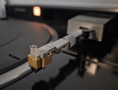

W sumie wkładki które były dołączane do tych gramofonów były bardziej podatnymi od DL-103 . Założyłem Ortofon MC20 właśnie na oryginalnym headshelu DP-47F i zagrała bardzo przyjemnym dźwiękiem .Nie ma takiej mocy w niskich jak 103 ale daje szczegółowy dźwięk z niezłą sceną.Ogram sobie ją na różnych płytach . A potem potestuję dłużej 301.
Tak w ogóle to jaki jest zakres wysokości wkładek który można powiesić na tym ramieniu? W instrukcji nie ma nic na ten temat, jest tylko zakres wagi 3-12g? Ortofon jest dosyć wysoka przynajmniej o 1,5mm wyższa od Denona DL-80MC z którym sprzedawano ten gramofon w Japonii, a nie wygląda dramatycznie źle jej pozycjonowanie. DL-301mkII za to odrobinę niższa 0,2-0,3 mm od 80tki.

A jest tu w ogóle regulacja VTA? Bo jeśli nie ma to już wiesz że optymalna wysokość to ta od DL-80M np.

VTA nie ma . DL-160 wymieniona dla europejskich modeli tego gramofonu ile ma wysokości ? Sprawdzi ktoś. Parametry z metryczki ma identyczne z 80MC.Moze to to samo z inną nazwą?

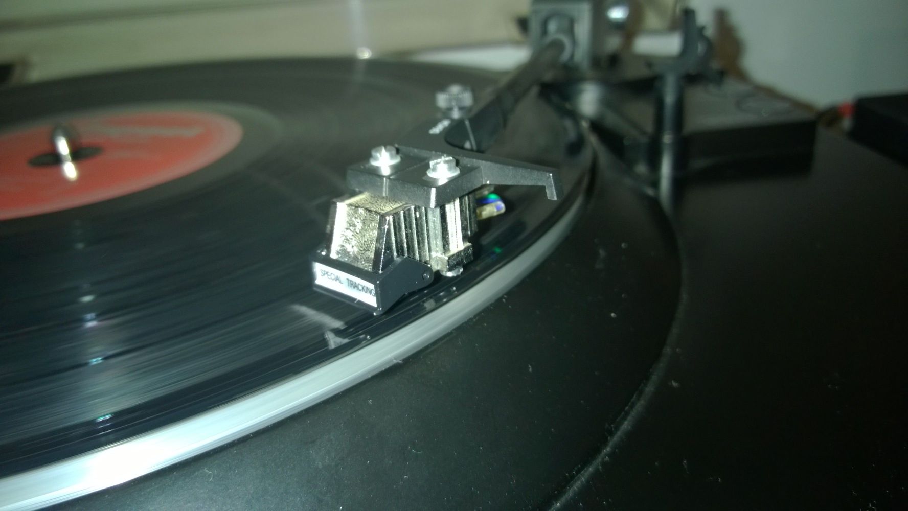

A Shure V-15III lub podobną testowałeś na tym ramieniu?

Testowałem V15-III na DP-35F ...
Moim zdaniem połączenie bardzo dobre choć w sam raz te wkładki (proszę miłośników o wyrozumiałość :roll:) mnie nie urzekły ...
PS. Z MM ja w sam raz bardziej "zaprzyjaźniłem się" z Philipsami GP-4xx różnych generacji. Też świetnie pasujące do tych elektrodocisków. Podobnie jak Soniacze XL-20/30, które też bardzo lubię. I mnóstwo innych, które w tej chwili przepraszam za przemilczenie :D

Identyczna nie, ale z grubsza to samo - wymienna igła to plus DL-80.

Powiesiłem Denona DL-301mkII i bingo :) . Do tej pory to najlepiej grająca wkładka . I chyba już zostanie na nim na stałe. Jest po retipie igły u Cantilevera więc nie mam odniesienia do oryginału ale stereo jest jakby bardziej zaakcentowane i scena szeroka .Bas jest inaczej brzmiący niż w 103 ale to gra znacznie lepiej niż MC20 Ortofona na tym ramieniu.

U mnie też wisi na elektrodocisku (igła oryginalna) ...
iras67 pisze: ↑
28 lip 2025, 23:45
MC20 ma zupełnie inną charakterystykę brzmienia. Choć sam zdecydowanie wolę 301-kę to komuś może się ten Ortofon podobać (szczególnie ta fantastyczna średnica). No i co ważne to ramię w porównaniu do właściwości danej wkładki ma niewielki wpływ na brzmienie. Generalnie ma nie przeszkadzać i utrzymać rezonans w ryzach. Jeśli to spełni to różnice pomiędzy gramofonami są często trudne do usłyszenia. To wkładki (a w dużym stopniu same igły) budują charakter dźwięku ...
