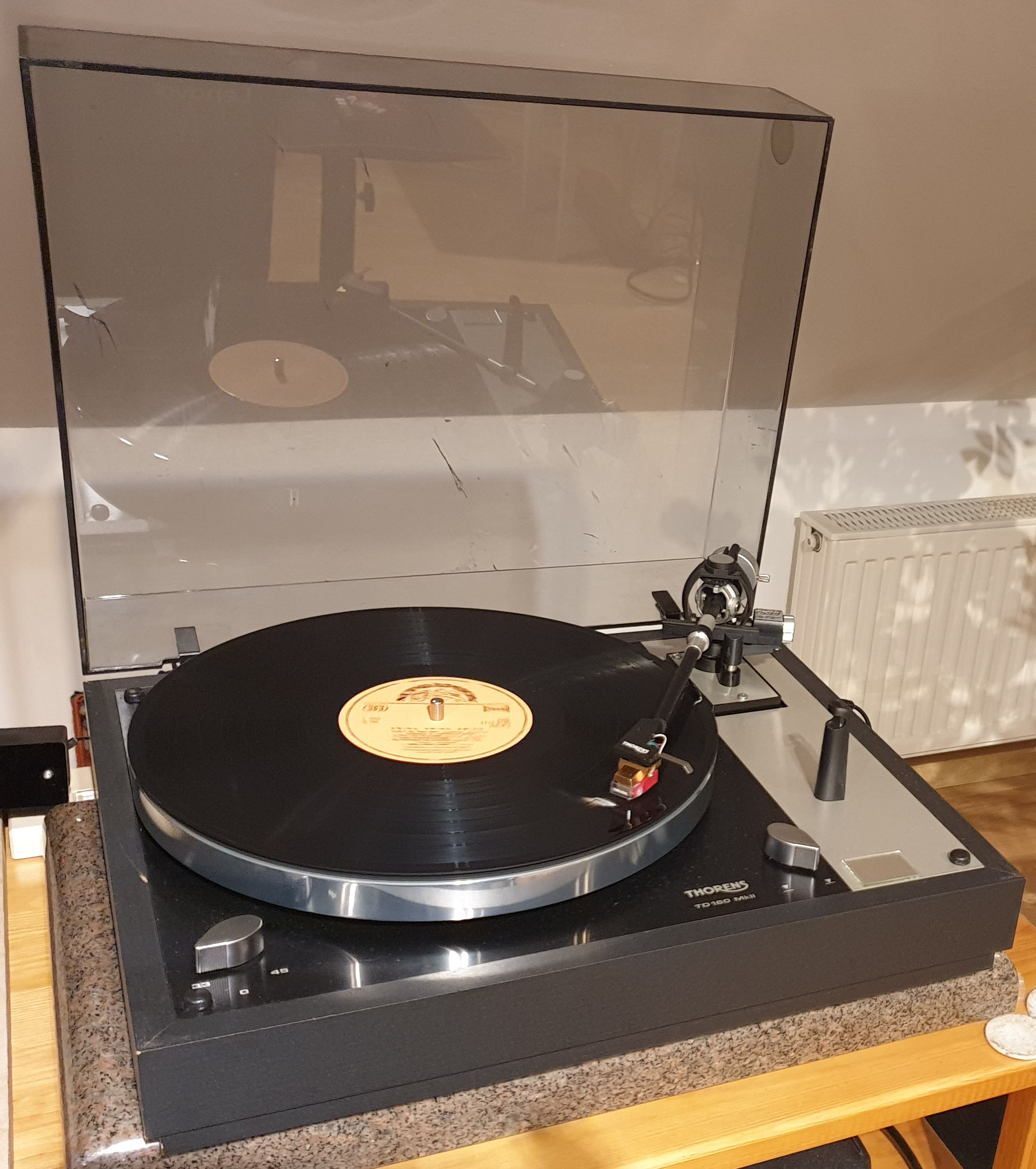

No więc za kilkaset złotych wyczesałem na olx mój egzemplarz, podobno "spoko, wszystko działa", oczywiście świadomie kupując w cenie złomu i szykując się na napięcie szczęki, wypieki na policzkach i przygryzanie języka oraz kopanie po necie. Przyszło.
Pokrywa w mocno opłakanym stanie, nie wiem, czy jest sens dawać na polerowanie. Ale zawiasy w całości. Reszta też nosi ślady użycia, ale nie tak zniszczone. Ciekawe, bo gościu przykleił na plincie małe lusterko, tak, żeby "podglądać" igłę - czy nie nazbierała fafrocli. Prosty patent. Aż dziw, że nie stosowany obowiązkowo i powszechnie.
Winda ramienia działa płynnie i bez marudzenia.

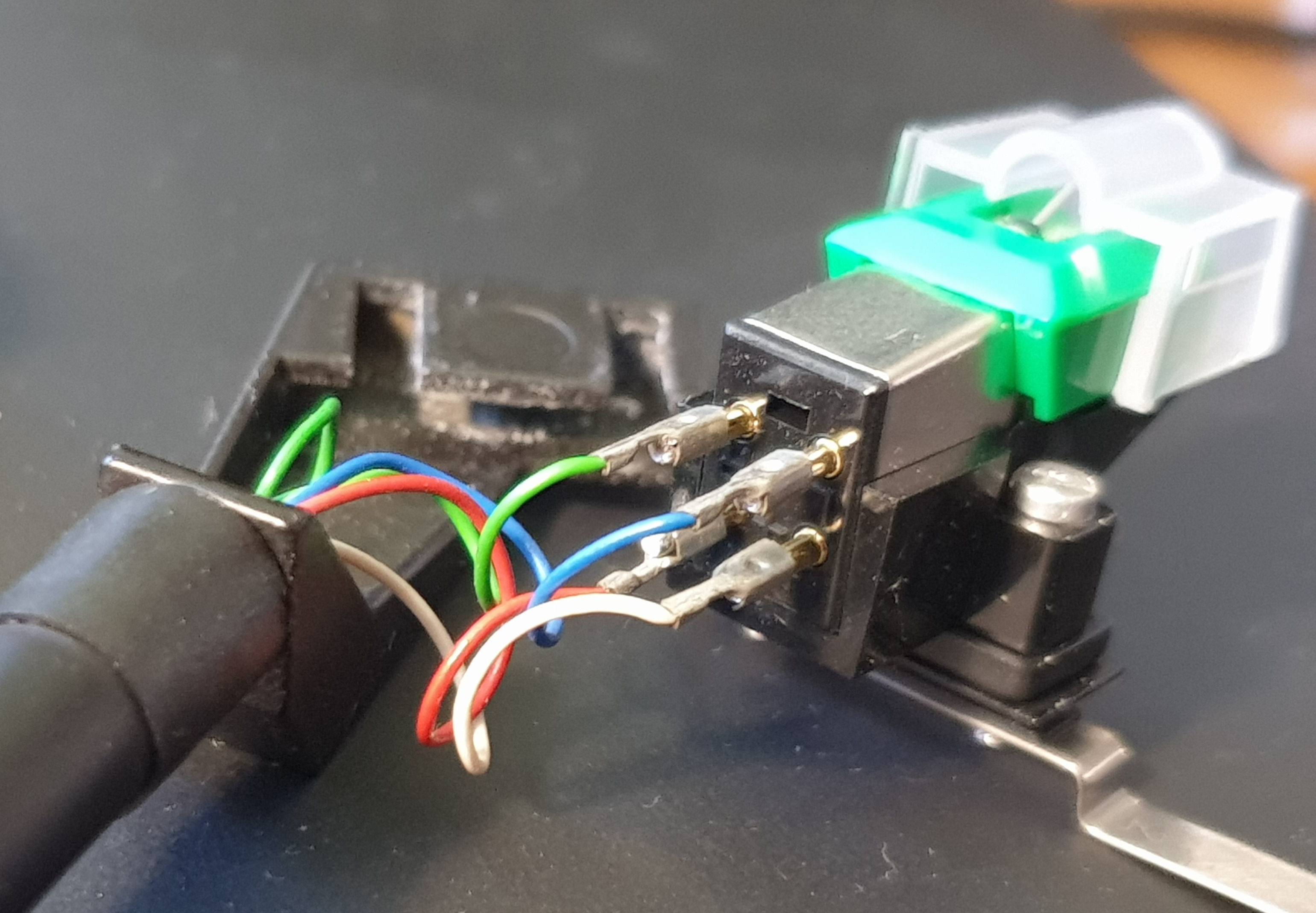

Gramofon przeszedł z założoną - podobno nową - wkładką. Na wszelki wypadek od razu wymieniłem na swoją - startowy AT-VM95E. Dużo długiej lektury na forach. Szukanie i drukowanie szablonów do ustawiania wkładki, adaptacja domowej wagi jubilerskiej do ustawiania nacisku. Zabawa z regulacją antiskatingu. Wydaje się, że z ramieniem wszytko gra. Nie wyczuwam żadnych luzów zawieszenia. Na początek - akceptuję. Przyjdzie kiedyś czas na wyższy poziom wtajemniczenia. Na przykład rozebranie "do śrubki" i poskładanie...

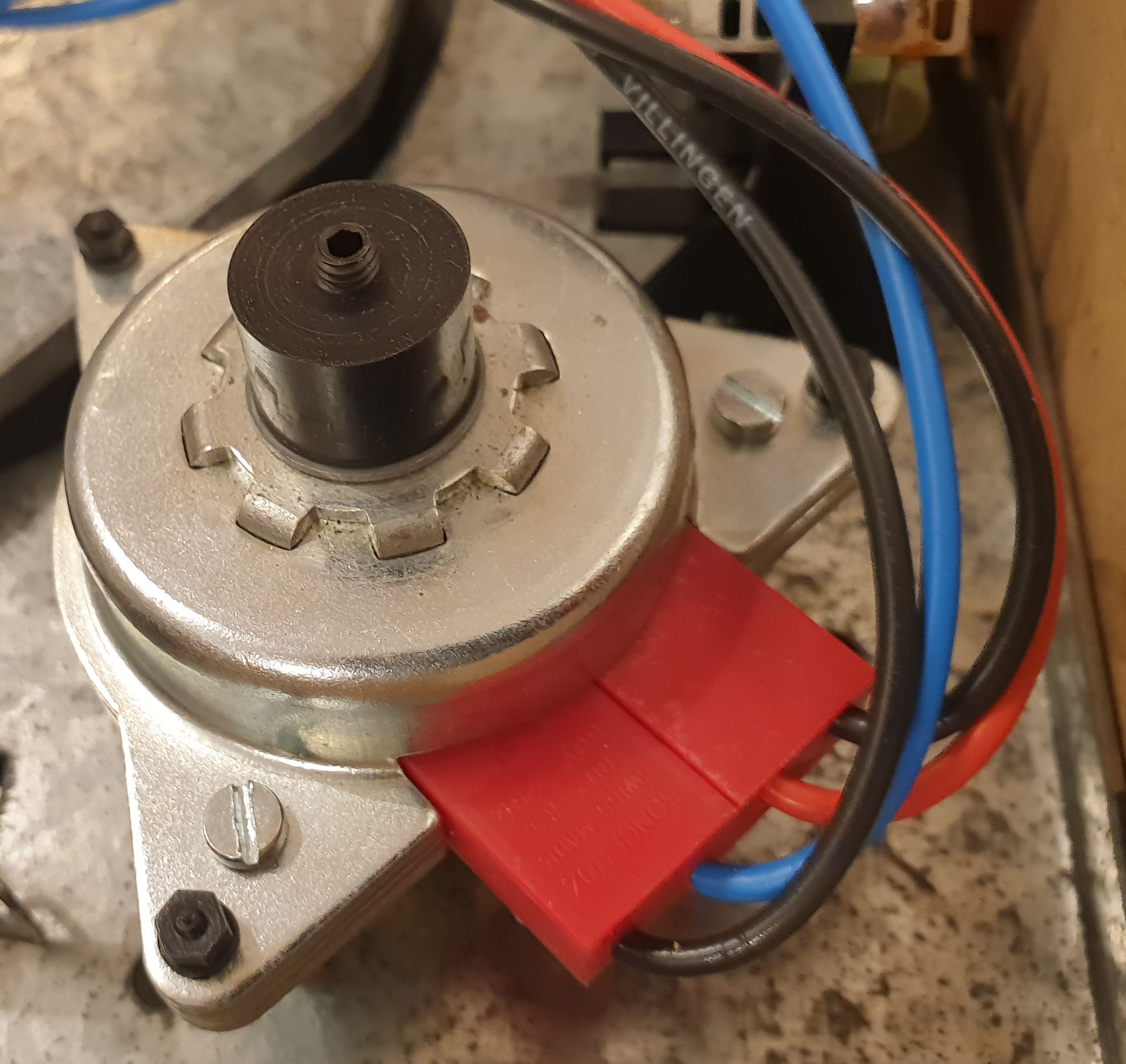

Silnik działa, talerz kręci. Znalazłem i wydrukowałem kółko stroboskopowe, zainstalowany sofcik na smartfona dający na latarce stroboskop 50Hz. Obroty 33 i 1/3 trzymane poprawnie. Ale na 45 nie wchodzi. Cóż, pewnie gumka w moich spranych bokserkach lepiej ciągnie niż dostarczony pasek.

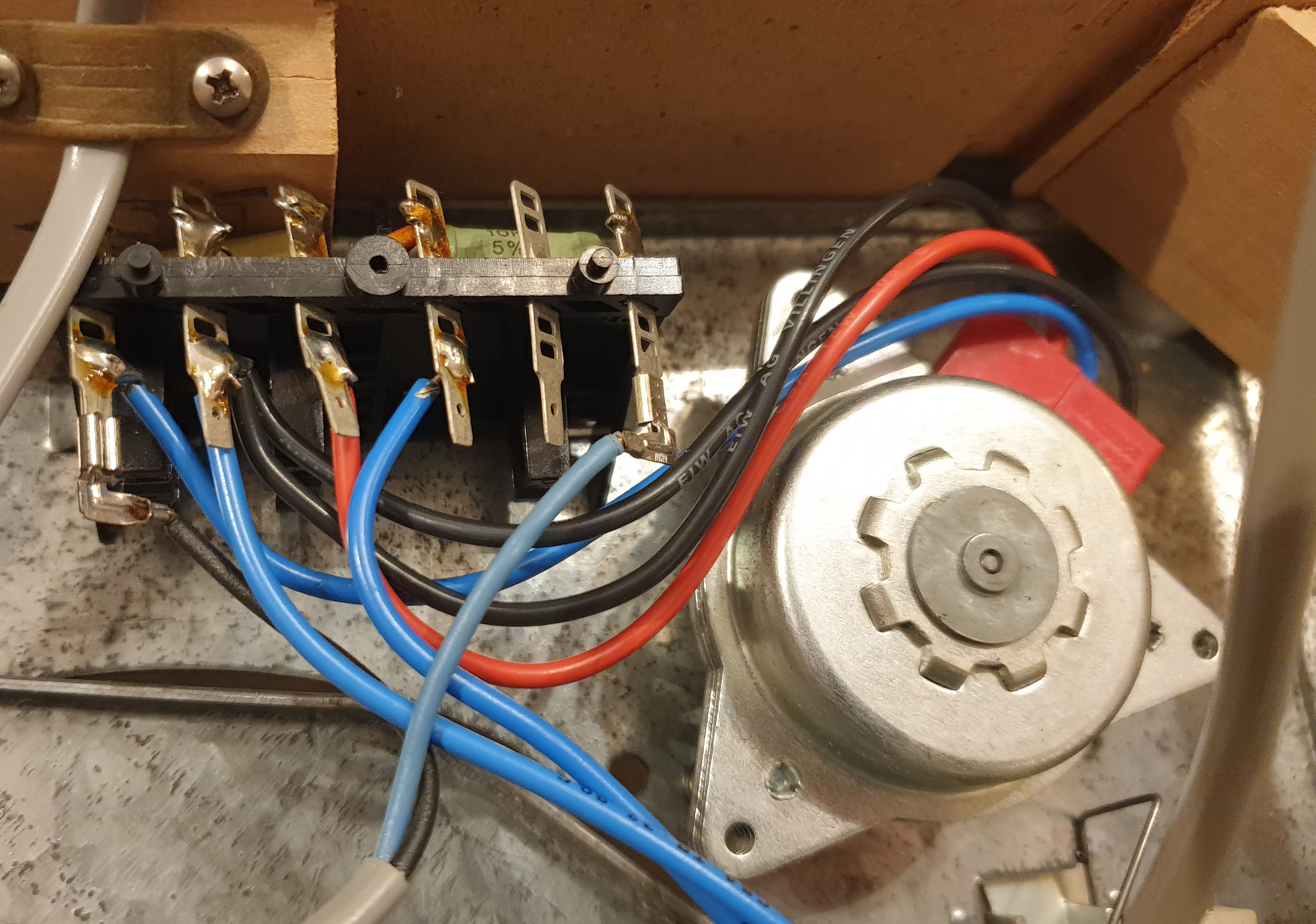

Ale nie mam nic do stracenia. Więc - do dzieła! Inspirowany półgodzinnym filmikiem na YT jak gościu rozbiera i naprawia taki silniczek - odlutowałem i wymontowałem. Przy okazji stwierdziłem wyraźne ślady lutowań na złączu i brak jego osłonki. Sprzedawca przed sprzedażą wstawił złom. Pies go trącał... No ale takie ryzyko zaakceptowałem wcześniej.
Silniczek rozebrałem (brut force, bo trzeba rozwiercić fabryczne nity). Ponieważ pokrywy silniczka - dolna i górna - są identyczne, to zamieniłem je miejscami. Miało być lekarstwem - górne łożysko wyrobione ciągłym naciągiem paska na tulejce napędowej zastaje wymienione na mniej zużyte, dolne. Moja natura zbieracza rozmaitych "przydasi" pozwoliła dobrać śrubki i tulejki dystansowe, żeby złożyć do kupy i zmontować. Wlutowane. Dreszczyk emocji: WŁĄCZAM. Działa. Niby cisza. Ale po postawieniu na nogi, założeniu paska i talerza - niestety nadal stuka. Kolejny hint z tego filmiku to wyprostowanie osi silniczka. Ponieważ nie miałem takiego zegarowego czujnika, to kolejny zakup - allegro i zestaw do badania odkształceń tarcz hamulcowych. Dokładność 0,01 mm. Znowu kilka dni oczekiwania. Fajne toto. Szczególnie ta magnetyczna "przyssawka", dzięki której można precyzyjnie zamontować na wysięgnikach czujnik zegarowy, tak, żeby włączyć silniczek i badać skrzywienie ośki. Rzeczywiście - krzywo. Delikatnie, z czułością i zdecydowaniem kilka pieszczotliwych ruchów kombinerkami, kontrola, poprawki. Zero bicia. Dokładniej się nie da.
I co? Gówno. Stuk puk. Ręce opadły.
Kolejne podejście: patent z tulejką naklejoną od spodu, gdzie śrubką imbusową podnoszę kuleczkę, która popycha ośkę do góry. Zupełnie inne miejsca oparcia na łożyskach - patent na likwidację kopania i turkotania. Kolejny zakup, tym razem ebay. Za 22 jurki, z przesyłką. W międzyczasie obwąchiwałem używane silniczki. Drogie toto niemiłosiernie. Z przesyłką - co najmniej 300 zł. Bez żadnej gwarancji. I bez prawa zwrotu. Wytrzymałem, nie kupiłem. Tulejka z Portugalii szła tydzień. Dzisiaj przykleiłem. Czule i zdecydowanie dokręciłem. Nic nie pękło ani nie strzeliło. O razu postawiłem na nogi, założyłem pasek, talerz i docisk.
I co tym razem? Znawcy zagadnienia pewnie już wiedzą. TEN PATENT DZIAŁA. Być może obeszłoby się bez rozbierania silniczka. Ale teraz wiem więcej. Wiem jak działa!

Kilka fotek.

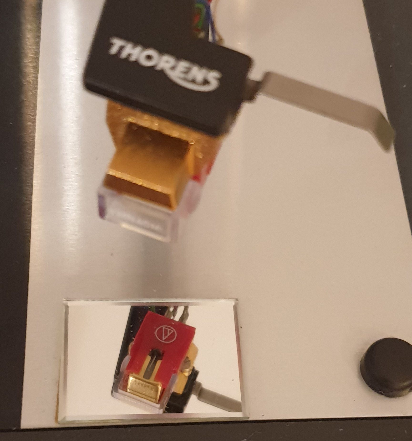

Montaż wkładki startowej.
Założona wkładka docelowa przegląda się w lusterku. Świetny patent.
Silnik przed i po naprawie. Widać nowe śrubunki oraz naklejoną tulejkę dociskającą oś. Przy okazji widać, że na złączu brak osłonki, coś musiało być lutowane.

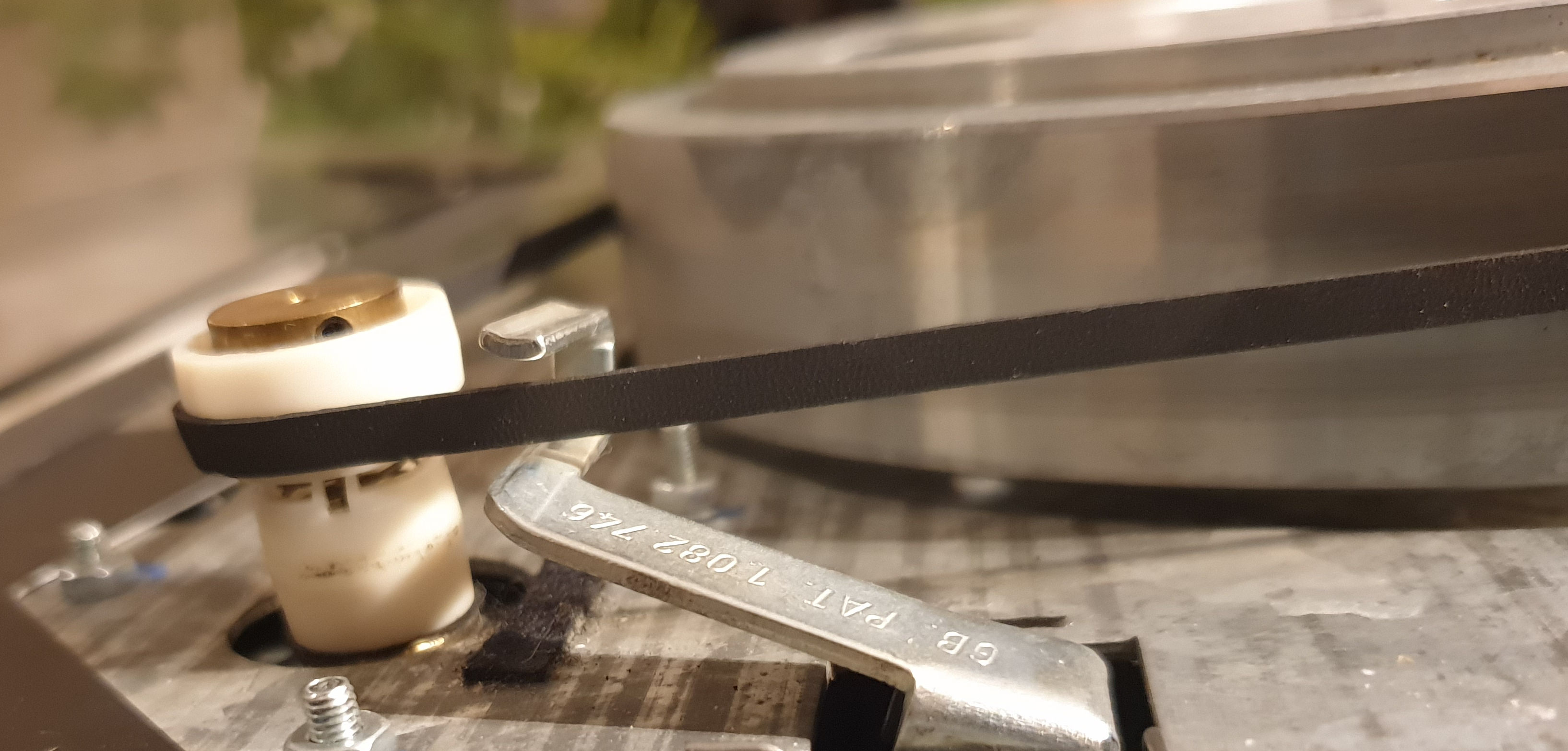

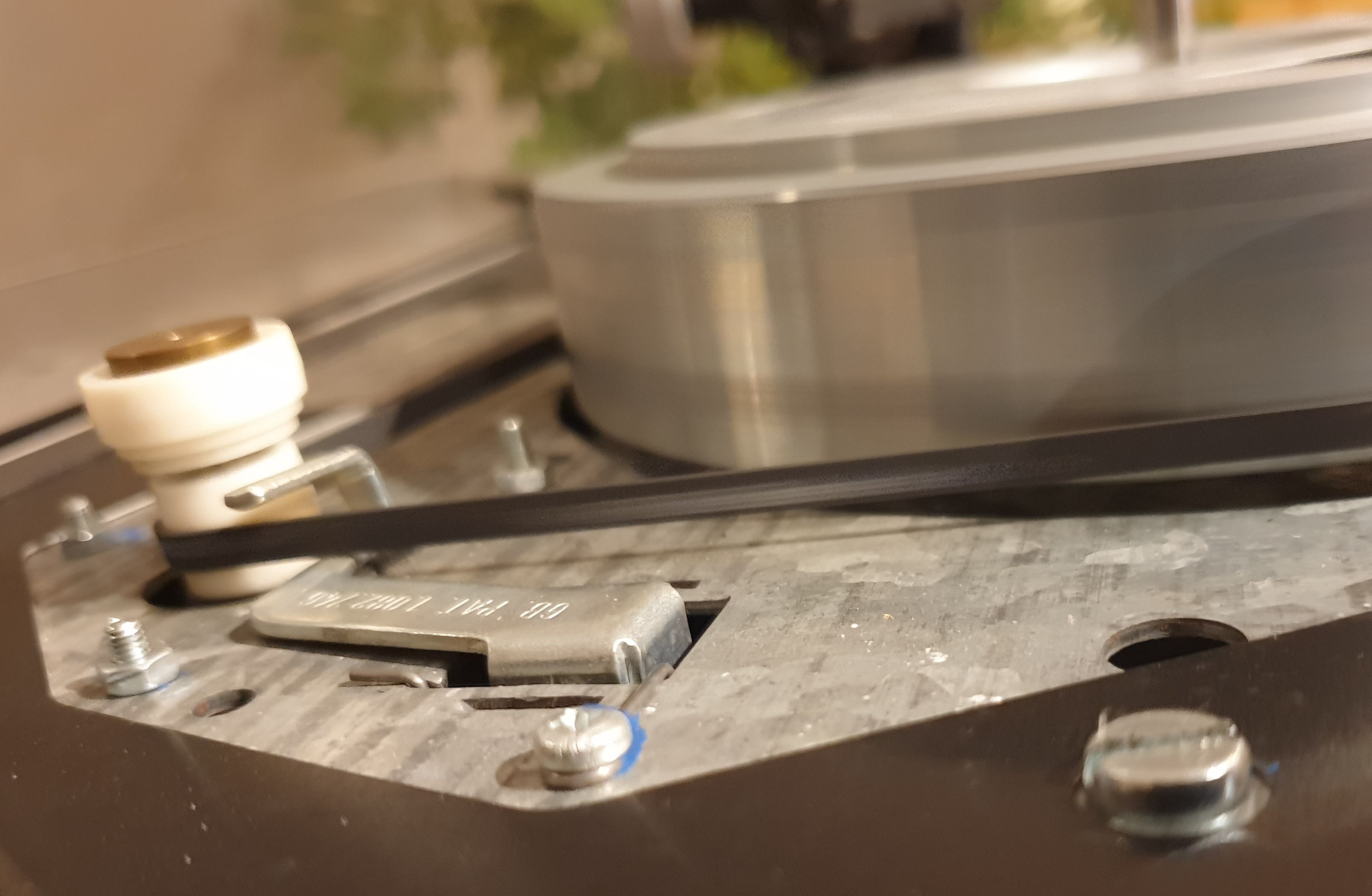

33rpm kręci dobrze. Przy 45rpm pasek nie wchodzi do końca na szeroki kołnierz wałka napędowego. Muszę poregulować wysokość zawieszenia silnika oraz pobawić się odsprzęgiem.

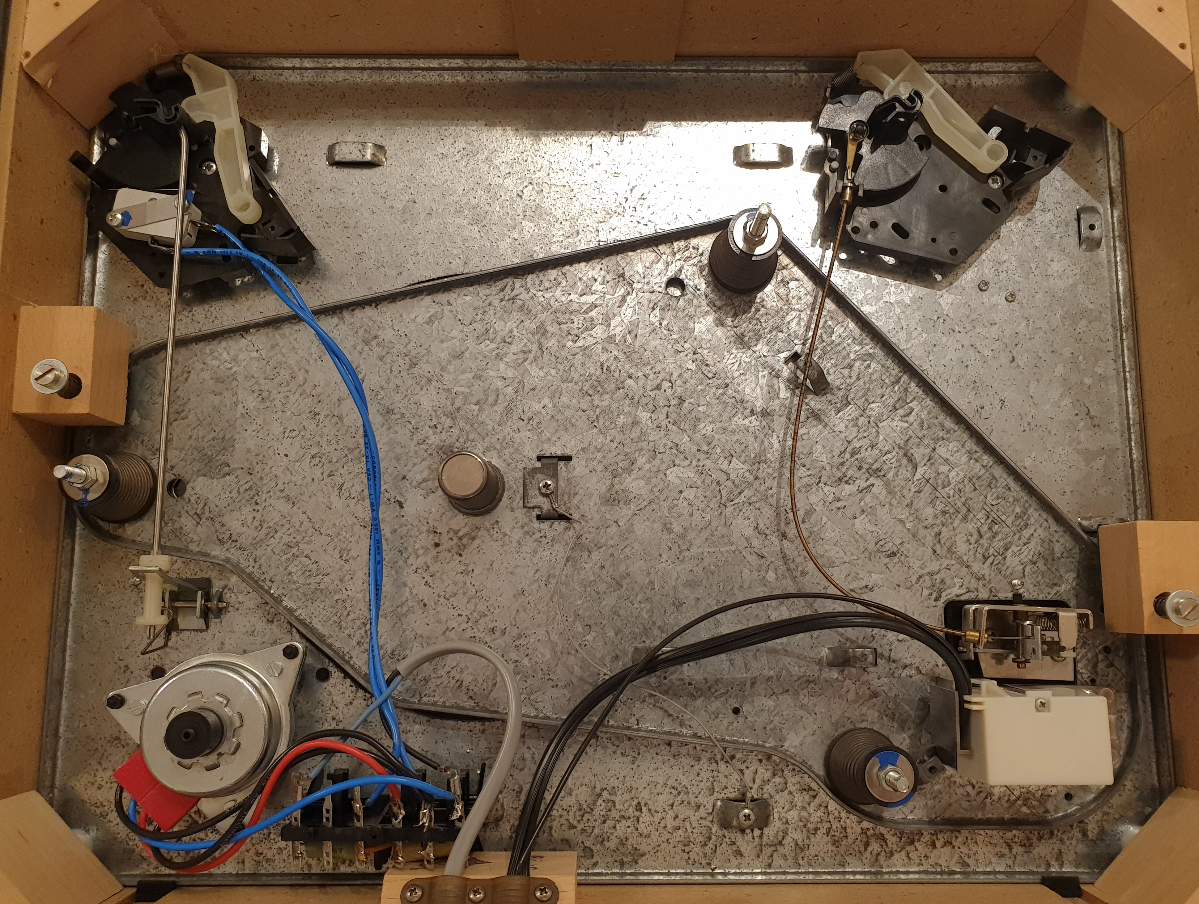

Musiało być grzebane, bo lakiery na zawieszeniu pozrywane. Widać też, że podmieniono kabel sygnałowy na nieoryginalny.
A ogólnie nie widać dużych zniszczeń poza pęknięciami i głębokimi rysami w pokrywie, Słabo mi idzie polerowanie rantu talerza.

Widać silnik wymaga bardziej gruntownej naprawy, np. wymiany łożysk.
Na stolik wrócił Adam.
Siedzę i kombinuję... Znaleźć w necie NOS-a nie sposób. Jest na eBayu silniczek NOS, rzekomo też do 160-ki, ale wygląda inaczej. A cena - ponad 1.000 zł. Ze Szwajcarii, więc jeszcze ryzyko VAT-u.
Z jednej strony za 1.500 żadnego sensownego nowego grajka nie kupię, a tak miałbym za dodatkowe 1.500 "na nowo nowy" grajek, dożywotnio, a pewnie i dla kolejnego pokolenia. Od czasu do czasu pojawiają się silniczki-używki za co najmniej 400 zetów. Bez żadnej gwarancji, że to nie podpicowany na 15 minut szmelc. Można też - na spokojnie - polować na całą sztukę td-160, przy okazji z lepszą pokrywą, z możliwością odwiedzin i zbadania przed zakupem. Nie śpieszy mi się. Łatwo wydać kasę...
Rozbiorę i postudiuję temat tych łożysk. Koszt pewnie groszowy, głównie za przesyłki.
A może komuś się poniewiera taki silniczek w uczciwym stanie?

Wrócił stukot silniczka. Wykręciłem śrubkę dociskającą ośkę. Po oględzinach widać, że umieszczona na czubku kulka została starta. Ściema z tym zestawem naprawczym? Ośka się nie wytarła, a tę kulkę diabli wzięli?...

pavlos pisze:
09 paź 2024, 20:26
Jedyne co w takiej sytuacji pomoże to wymiana obydwu łożysk. Porowaty spiek brązu wyciera się szybciej niż stalowa ośka więc patenty z przesunięciem osi względem łożysk nie mają prawa działać. Łożyska można kupić jeżeli mają wymiary standardowe. Jeżeli nie to polecam pana Jacka Kawę (http://www.retroaudio.biz/contact) on jest w stanie dorobić każde tego rodzaju łożysko.
