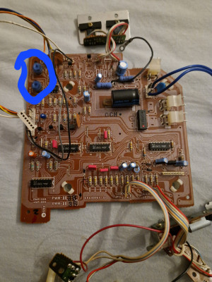

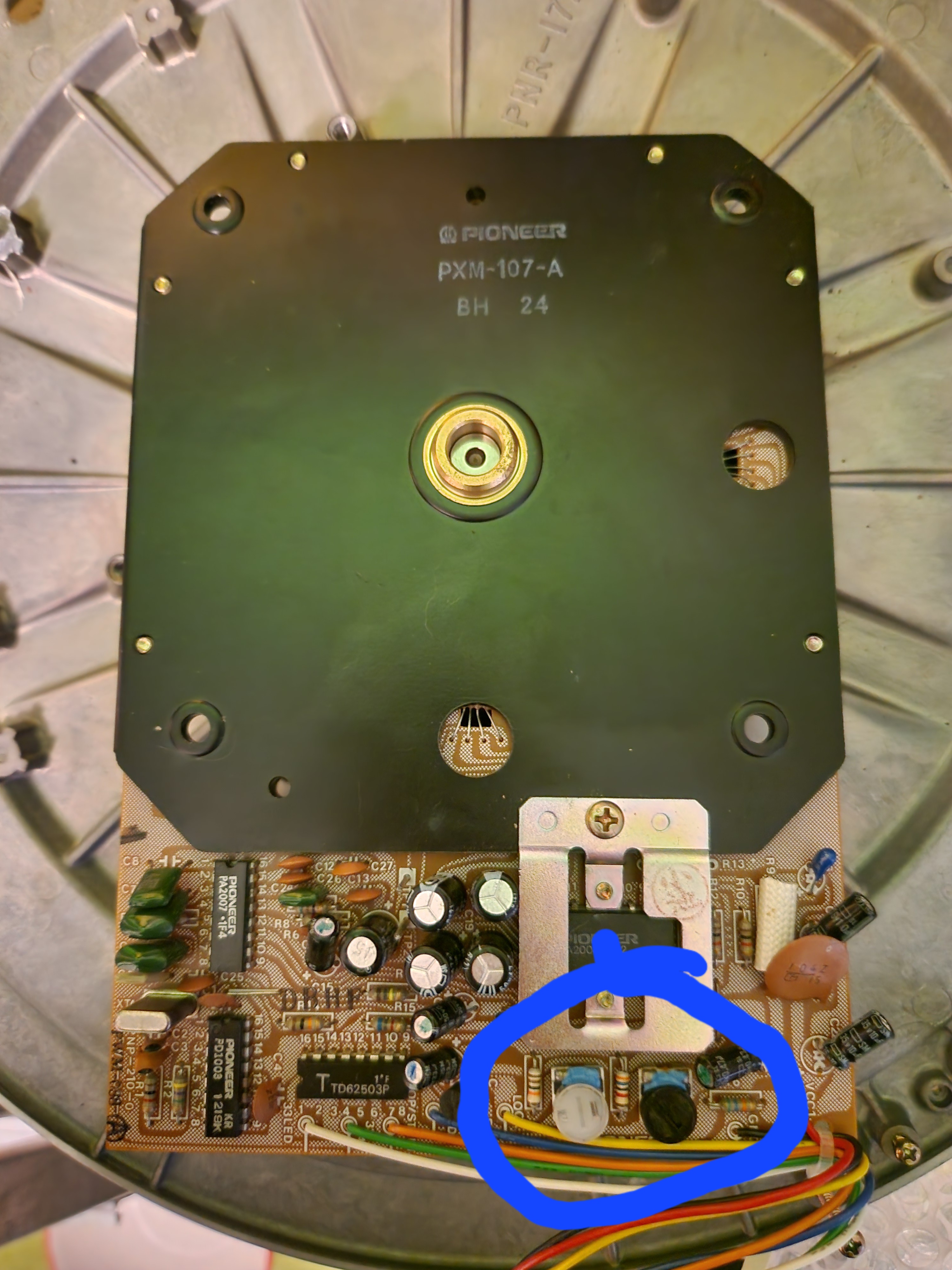

Pawelec
Posty: 3448
Lokalizacja: Okolice Warszawy
Re: Smar do windy Pioneer PL 50L. Potrzebna pomoc
Post autor: Pawelec »
Zaznaczone potencjometry:
górne zdęcie - do regulacji punktu podnoszenia windy
dolne - do regulacji obrotów
Szybkość podnoszenia i opadania tylko odpowiednio dobrany olej silikonowy w prowadnicy podnośnika.
viewtopic.php?t=15809#p307122
