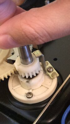

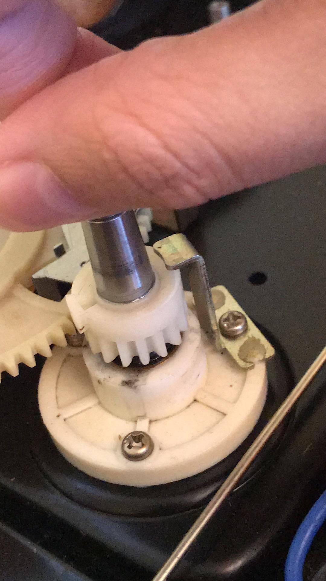

Dzięki za odpowiedź. Skorzystałem z tego zestawu. Niestety jest bez zmian. Tak sobie myślę, że może trzpień jest niezauważalnie dla mnie krzywy?
Swoją drogą to ile kropel tego oleju dać? Domyślam się, że ma to nie pływać w oleju, dałem 4 krople, talerz zauważalnie dłużej się zatrzymuje, więc chyba jestem na dobrej drodze.
Na zdjęciu ciekawostka - to, co mnie spotkało, tzn. taka była ilość na trzpieniu.
Posty: 4630
Re: Pioneer PL-514X - buczenie pod talerzem
Ten czarny olej to z Twojej aplikacji został czy jeszcze poprzedni?
Jeśli gramofon dłużej się zatrzymuje to jesteś na dobrej drodze.

Nie, ten czarny to już był na trzpieniu. Pokazałem w jakim stanie ten trzpień zastałem, gdy go wyjąłem. Taką ilością był wysmarowany.
Ok, dołożę jeszcze parę kropel, zobaczę jaki efekt. Czeka mnie długi eksperyment, tzn. dużo odsłuchu płyt czy jest lepiej czy gorzej... Ale nie narzekam :mrgreen:
Posty: 4630
No to serwisu do czasu jak Ty go rozkreciłęś nie widział.
A Czyściłeś również gniazdo tej osi? Może tam jest jakiś syf?

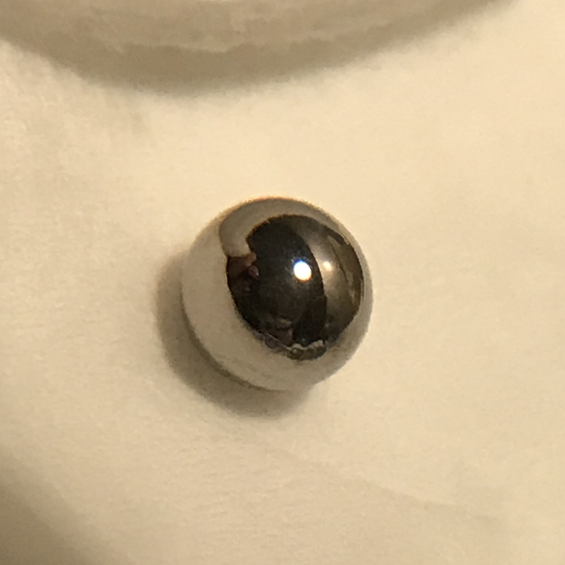

Jako, że jestem uparty, dzisiaj jeszcze raz rozkręciłem trzpień i na wszelki wypadek go wyczyściłem. Bardzo porządnie wyczyściłem i naoliwiłem. Oczywiście w granicach rozsądku, nie przesadzając z oliwieniem. I coś dostrzegłem. Wydaje mi się, że znalazłem przyczynę. Zerknijcie proszę na kulkę. Ma mikroskopijne wgłębienia. Powinna być gładka na całej powierzchni, prawda? Może to właśnie przez to trzpień w pewnym momencie stawia większy opór, przez co słyszę dodatkowe, niepożądane dźwięki? Tylko, że regularnie, wręcz w takt by one były?
Wydaje mi się, że muszę skołować nową kulkę albo oddać do magika od gramofonów.

Nowa kulka i to samo. Wspaniała była to przygoda w grzebaniu. Solidna wiedza praktyczna i bardzo się zbliżyliśmy do siebie. Ale niech teraz zajmie się tym problemem lekarz od gramofonów. Tematu proszę nie zamykać. Jak tylko dowiem się co jest (było ;) ) nie tak, z chęcią tu napiszę. I tak miałem go oddać do serwisu. Chciałem wymienić w nim kable i końcówki :D
Pocieszam się tym, że wymieniłem kulkę na lepszą. Skąd poprzednia miała te wgłębienia, gdzie ją trzymano, tego się już nie dowiem. Na szczęście to historia.
