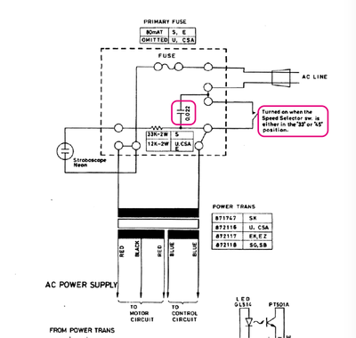

Wrócił do mnie Luxman PD-277 którego jakiś czas temu naprawiałem od strony funkcji automatycznych (częsty problem w tym modelu).
Obecnie gramofon choruje na coś innego:
1.Przełącznik obrotów (33/OFF/45) powinien działać w ten sposób, że wybranie prędkości uruchamia gramofon, ale silnik nie rusza, tylko czeka na przycisk START. Po jego wciśnięciu ramię lecąc na płytę uruchamia silnik.
Obecnie, kiedy przełącznik obrotów ustawiam na 33 lub 45, talerz od razu zaczyna się kręcić, ale w złą stronę. Po naciśnięciu START talerz zaczyna się kręcić we właściwą stronę, ale wolniej niż dotychczas (na tyle wolno, że pitchem nie da się tego wyrównać).
2. Zajrzałem "od spodu" czy nie ma jakiegoś oczywistego problemu, ale znalazłem tylko jeden podejrzanie wyglądający kondensator elektrolityczny.
Wymieniłem go dla spokoju razem z całą resztą, ale niestety nic to nie pomogło.

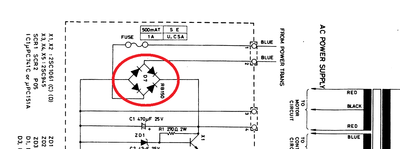

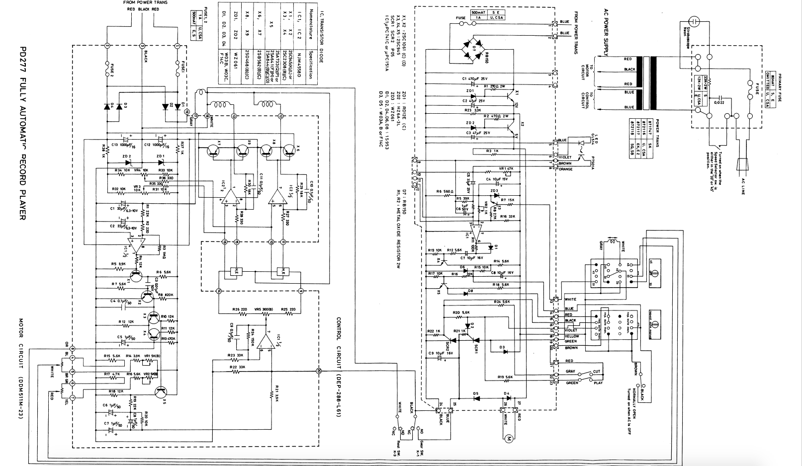

3. (Edytowany- dodałem schemat)

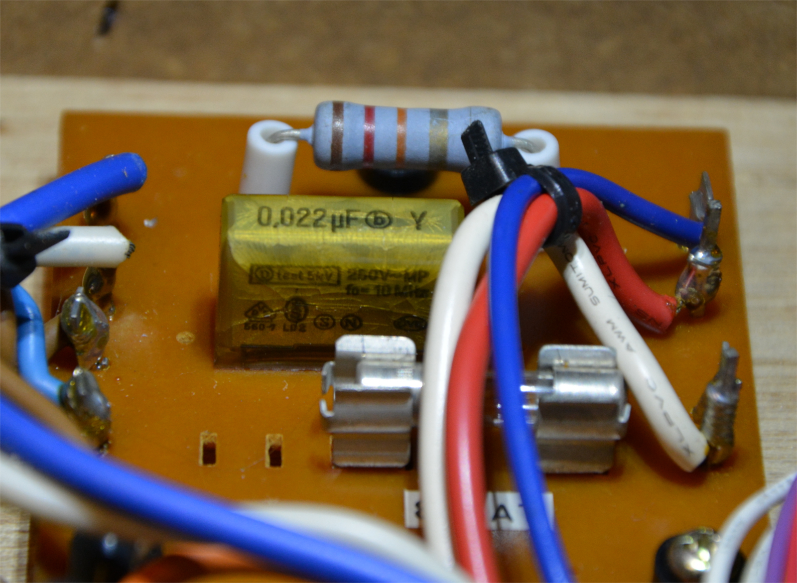

Następny na liście podejrzanych jest kiepsko wyglądający:
Może nie jest źródłem problemu, ale nadaje się do wymiany?
4. Awaria nie jest powiązana ze wstrząsem bądź uderzeniem. Prawdopodobnie jakiś element w ciszy dokonał swego żywota.
Gdzie szukać winnego?

decu pisze: ↑
18 maja 2018, 10:33
W bloku sterowania silnikiem. Dość skomplikowany ten układ. Dużo półprzewodników. Jeśli jest dostęp, możesz przelecieć je na spadki napięcia. Na diodach i w tranzystorach na złączu BE powinno być 0,6V. To taki szybki test bez wylutowywania.
olsza84
Posty: 3304
Gramofon: Dual Fever
Re: Luxman PD-277 kręci talerzem w złą stronę
Post autor: olsza84 »
decu pisze: ↑
18 maja 2018, 10:33
Do wymiany na pewno. To wątpliwej sławy RIFA. Wymień na taki i będzie spokój: http://allegro.pl/kondensator-mkp-22nf- ... 26686.html

Kondensator wymieniony. Jego obudowa była już nadpęknięta, po wymontowaniu pomiar wskazał 32nF zamiast 22.

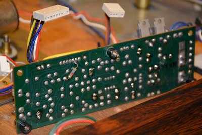

Wyprułem całą płytkę i zrobiłem pomiary większości elementów (ominąłem kilka tych które wyglądem mnie onieśmieliły :oops:).
Przede wszystkim zauważyłem coś co nie zwróciło wcześniej mojej uwagi- na spodniej stronie płytki wisiał sobie dolutowany rezystor (5,6k). Nie ma go na rozpisce w serwisówce ale nie pomyślałem że to może być jakiś "dodatek". Po jego wylutowaniu zobaczyłem, że ścieżka pod nim została przerwana (intencjonalnie).Wlutowano go pomiędzy jednym z pinów (czarnym) taśmy a kolejnym rezystorem R20. Na pewno więc ktoś już kiedyś dłubał w tym Luxmanie. Niestety za wąski jestem w uszach żeby stwierdzić co miała ta przeróbka na celu.

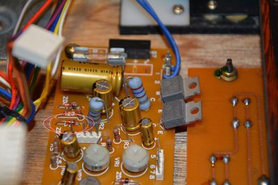

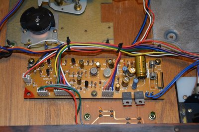

Zdjęcia:

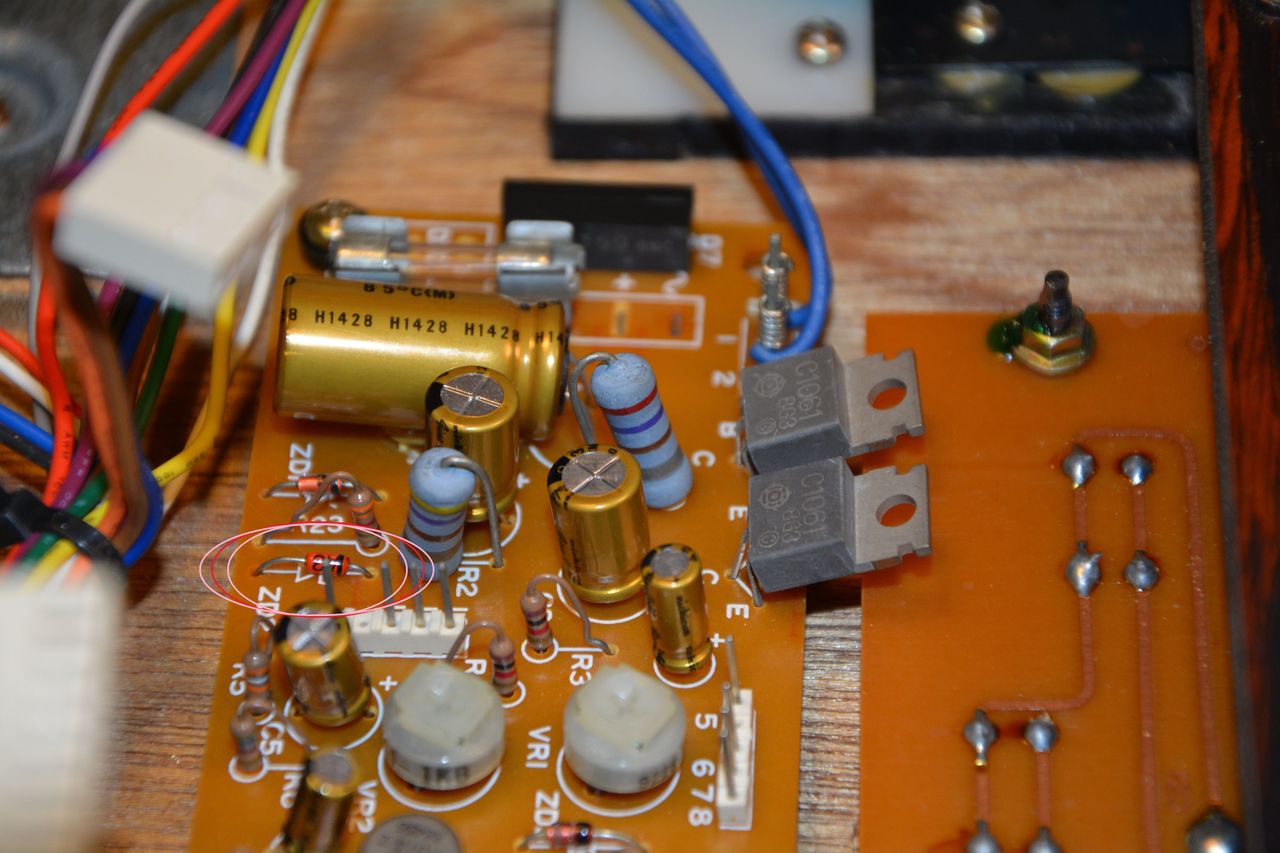

1. Płytka widok ogólny:
2. Podejrzana dioda ZD2:
3. Nadprogramowy rezystor:
Czy ta dioda ZD2 może być źródłem problemu?

decu pisze: ↑
01 cze 2018, 00:46
Każdy uszkodzony element może być przyczyną problemów. Wymień ją. Na szybko wydaje mi się że to zenerka 6,2V, ale pogooglaj po symbolach z serwisówki.
Dlaczego nie sprawdziłeś tranzystorów X1, X2? X2 jest blisko tej zenerki, więc na pewno trzeba go sprawdzić.
D7 jakoś nie mogę znaleźć na schemacie. Co do scalaka, to nie ma jakiejś uniwersalnej metody na sprawdzenie sprawności. Pomacaj czy się grzeje, ale jak wcześniejsze tropy zawiodą, szukaj nowego.

chudy_b pisze: ↑
01 cze 2018, 03:18

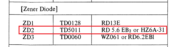

W serwisówce ma oznaczenie:
Nie mogąc znaleźć po symbolach, wyszukiwałem po "stock no." i wyszło mi że w innym Luxmanie pod tym samym numerem figuruje jeszcze dioda HZ6A-3(w odróżnieniu od powyższego HZ6A-31) i taką udało mi się odnaleźć:
https://www.ebay.com/itm/ZENER-DIODE-HZ ... 0783975462
5,5V, 0,5W
Jak precyzyjnie musi zostać dobrana taka dioda? Czy np 5,6V 0,5W będzie w porządku?
http://tnij.at/TMEDIODA np. taka? Czy musi to być koniecznie ten oryginał?

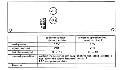

Są na tej płytce jeszcze 2 potencjometry. Używałem ich do regulacji napięcia wg:
Nie sprawiały problemów, nie wariowały. (jeszcze niedawno)

Wydaje mi się, że nie ma potrzeby szukania na siłę oryginału bo to może być karkołomne zadanie.
Ja bym wziął coś takiego i wydaje mi się, że wystarczy: http://allegro.pl/dioda-zenera-5v6-5-6v ... 39470.html
Oczywiście że nie. Ważne jest napięcie Zennera.

Diodę wymieniłem, niestety to nie to- talerz dalej świruje.
