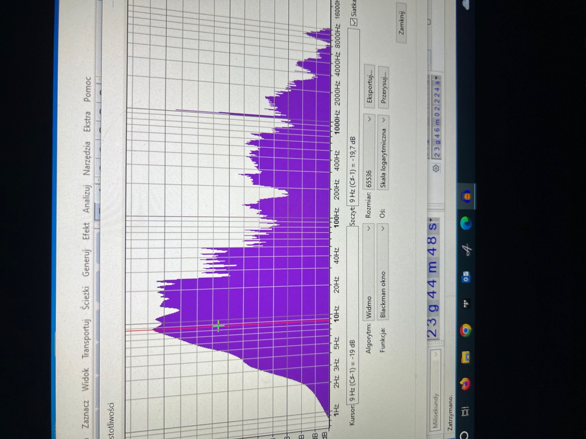

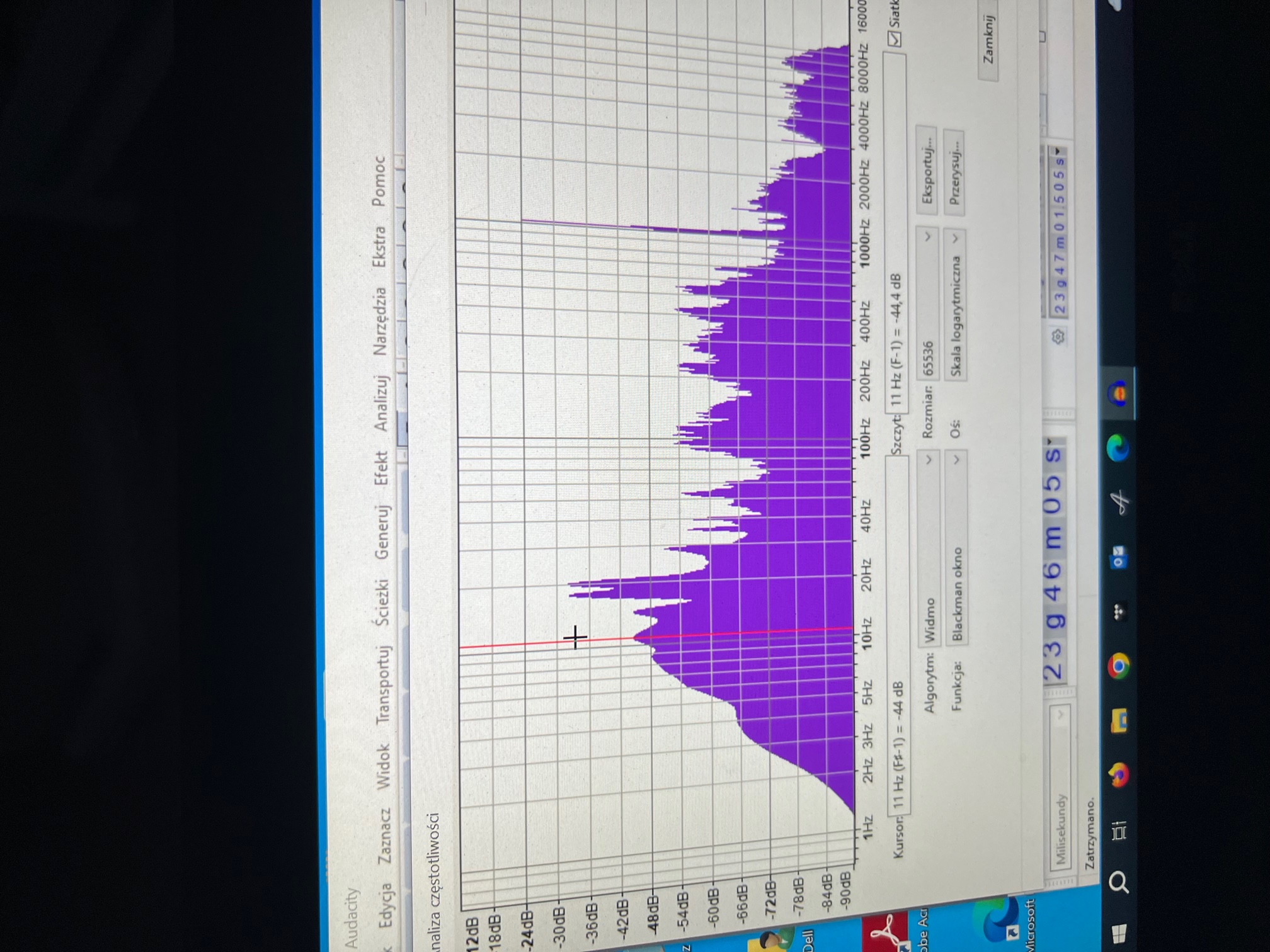

Z powyższego wynika, że tłumienie działa głownie na rezonanse pionowe. I nie występuje przesunięcie tych rezonansów.
Tutaj testowany zestaw:

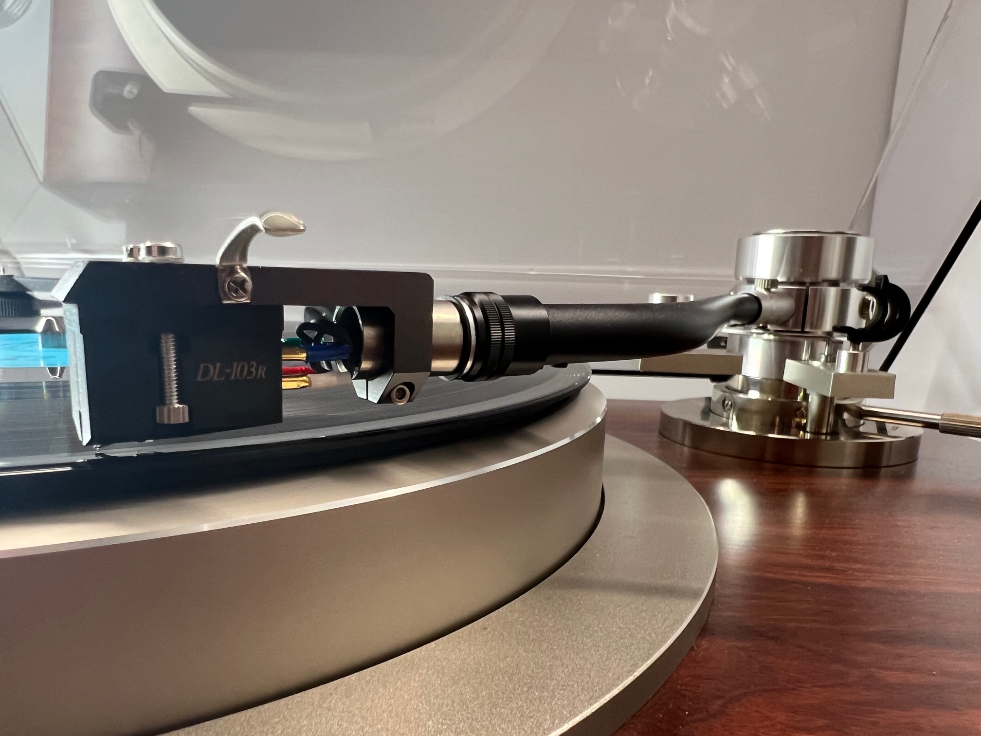

Taki właśnie jest zamysł tłumienia, które moim zdaniem świetnie sprawdza się w tych ramionach. Wkładki o małej podatności zdecydowanie łatwiej ułożyć mając do dyspozycji ramię (rurka typu S i ciężki headshell) o dużej ME. Warto zrobić badanie dla tej wkładki (DL103R) wieszając ją na prostym (niska ME) ramieniu. Tutaj wyjdą duże różnice. Dotyczy to również wkładek o wyższej podatności w obu przypadkach ramion.

Chętnie powieszę na prostymPawelec pisze: ↑03 paź 2023, 11:02Taki właśnie jest zamysł tłumienia, które moim zdaniem świetnie sprawdza się w tych ramionach. Wkładki o małej podatności zdecydowanie łatwiej ułożyć mając do dyspozycji ramię (rurka typu S i ciężki headshell) o dużej ME. Warto zrobić badanie dla tej wkładki (DL103R) wieszając ją na prostym (niska ME) ramieniu. Tutaj wyjdą duże różnice. Dotyczy to również wkładek o wyższej podatności w obu przypadkach ramion.

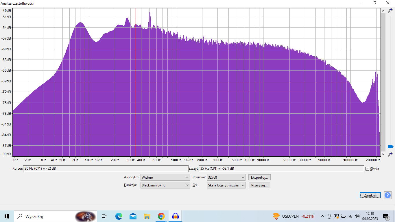

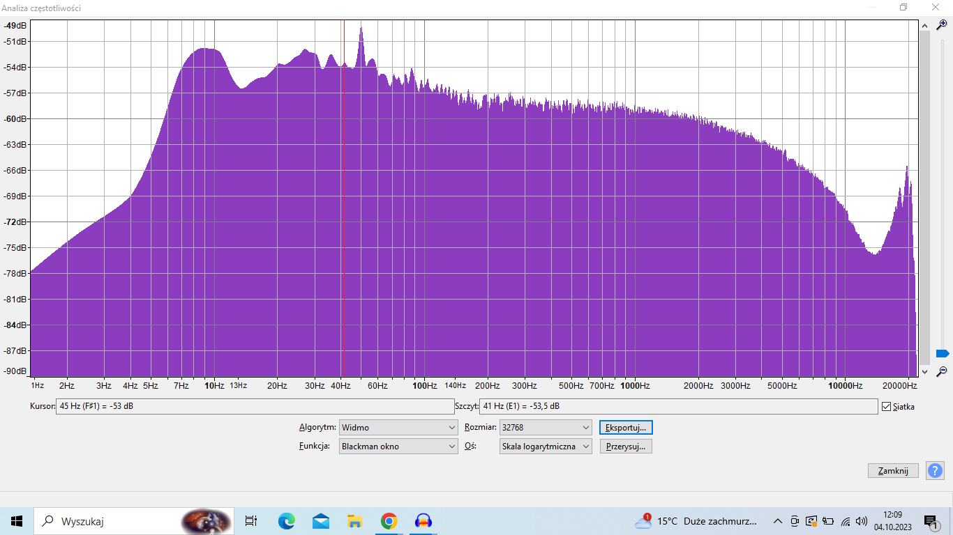

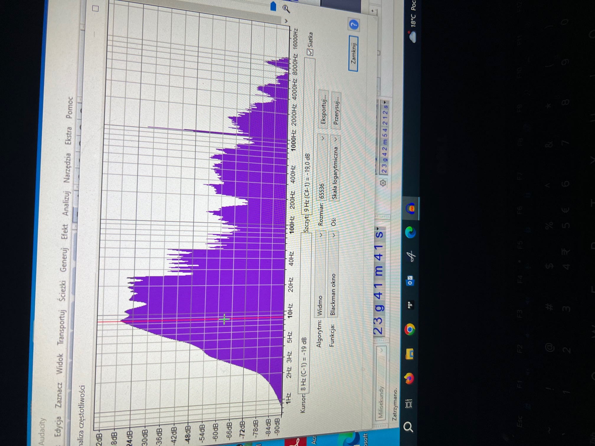

Troszkę w temacie tłumienia, tylko że inny gramiak/ramię. Marcinus zainspirował mnie bym i u siebie sprawdził działanie tłumienia.
Wkładka Highphonic MC A3 - podatność wg różnych źródeł 17 lub 14 x 10-6cm/Dyne (@100Hz) ,czyli dobrze ponad 20 (@10Hz)
Pomiar zrobiony przy użyciu płyty testowej (white noise) z działającym tłumieniem (KAB) i bez. Dodałem podpisy pod zrzuty, ale chyba nie trzeba
edit: 60000 cst
edit: 60000 cst

Re: Pioneer PL-50 odmiany i różnice
Fajnie. Widzę, że są zakusy na nowy wątek
U Ciebie widać, że rezonans się przesuwa. Zdradź nam jakie to jest ramię.
- pablos
- Posty: 1244
- Gramofon: Luxman PD-444
- Lokalizacja: Rumia
Jak w podpisie Technics sl-100c z założonym KAB'em (viewtopic.php?t=13497)
Edit: Widać nie tylko przesunięcie, ale również znaczny spadek przy 13Hz z tłumieniem

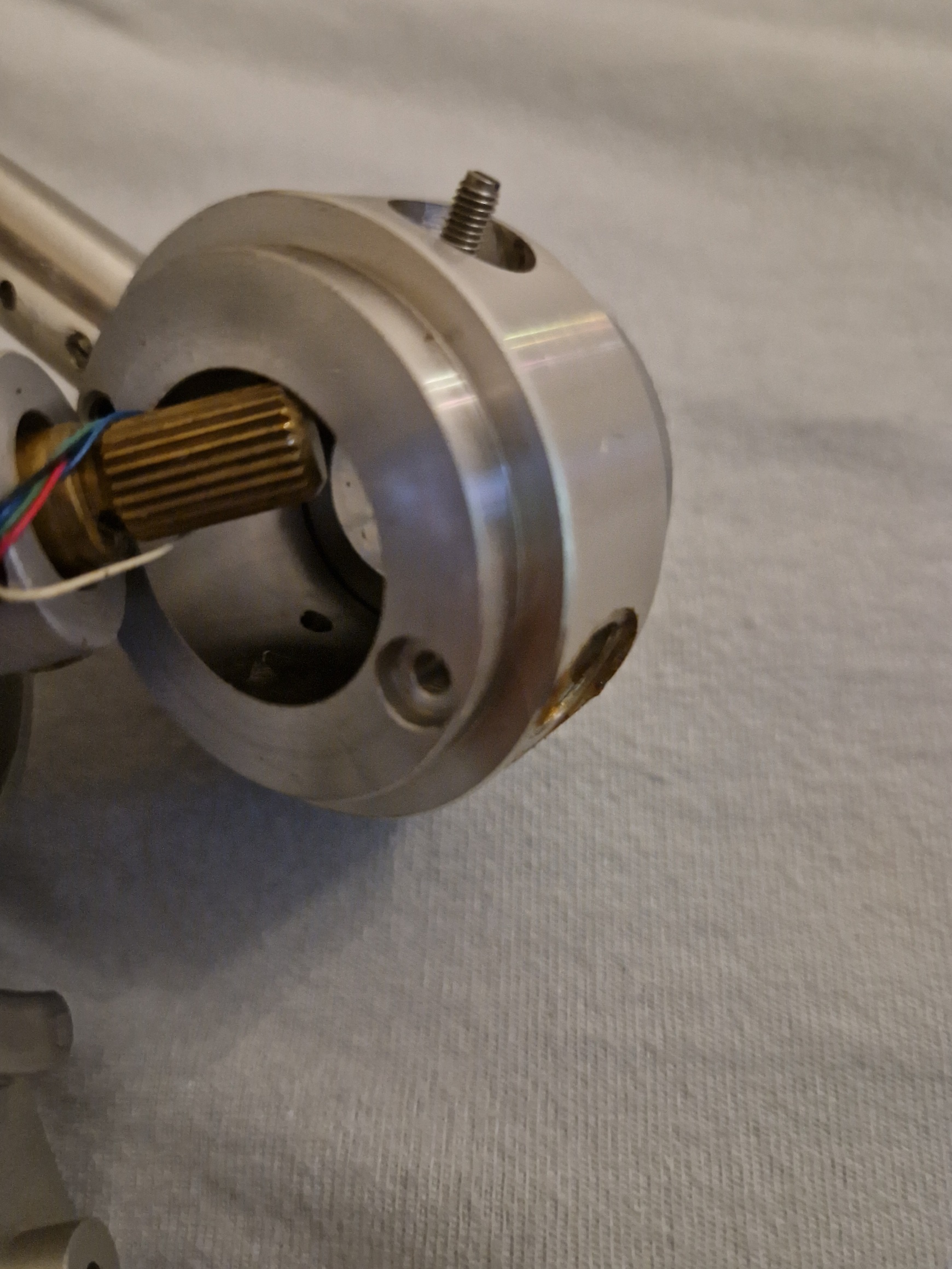

Wiadomo, że Paweł Pioneerami zaopatrzył połowę forum. Ostatnio się rozglądam wśród aukcji i każdemu z oferowanych wisi przeciwwaga. Jak to wygląda u Was? Czy te lepsze już wyparowały i zostało samo blee czy i u Was występuje opadająca przeciwwaga i nie zwracacie na to uwagi.
Mocowanie jest klejone i nie da się wyjąć trzpienia na którym wsuwa się ciężarki a na rynku wtórnym nie ma tych gumowych wkładek.
Na YT chwali się znawca Pioneerów, który te tłumiki gumowe drukuje na 3D mając ekstruder do gumy. Jest sens zwracać uwagę czy pomimo, że grawitacja ciągnie w dół gra poprawnie?
Cannon
- Posty: 54
- Rejestracja: 23 sty 2023, 17:13
Aluminiowy trzpien przeciwwagi w pl- 30,50,70 poprzez nakładke z tworzywa jest przykręcany od spodu do elementu "wahladliwego"wieży.Przy konserwacji wieży na tą plastikową nakładkę trzeba uwarzac bo czesto się rozwala w pył dlatego się" buja".Element łatwy do zastąpienia... po odkreceniu śrubki trzpień wychodzi dosyć łatwo...
- Pawelec
- Posty: 3477
Jest duża różnica między 50 i 70. W obu przypadkach kupując szrot nie jest łatwo zastąpić element gumowy, który stanowi amortyzator przeciwwagi. Przeważnie tak jak kolega powyżej przy demontażu stwardniały gumowy element rozpada się. Oczywiście można coś w zamian wyrzeźbić ale trzeba sobie zadać pytanie czy spełni to swoją rolę. Moim zdaniem raczej nie. To jest bardzo ważny element ramienia i ma wpływ na poprawne jego działanie także lepiej bardzo dokładnie sprawdzić kupując używkę by nie było wtopy.
