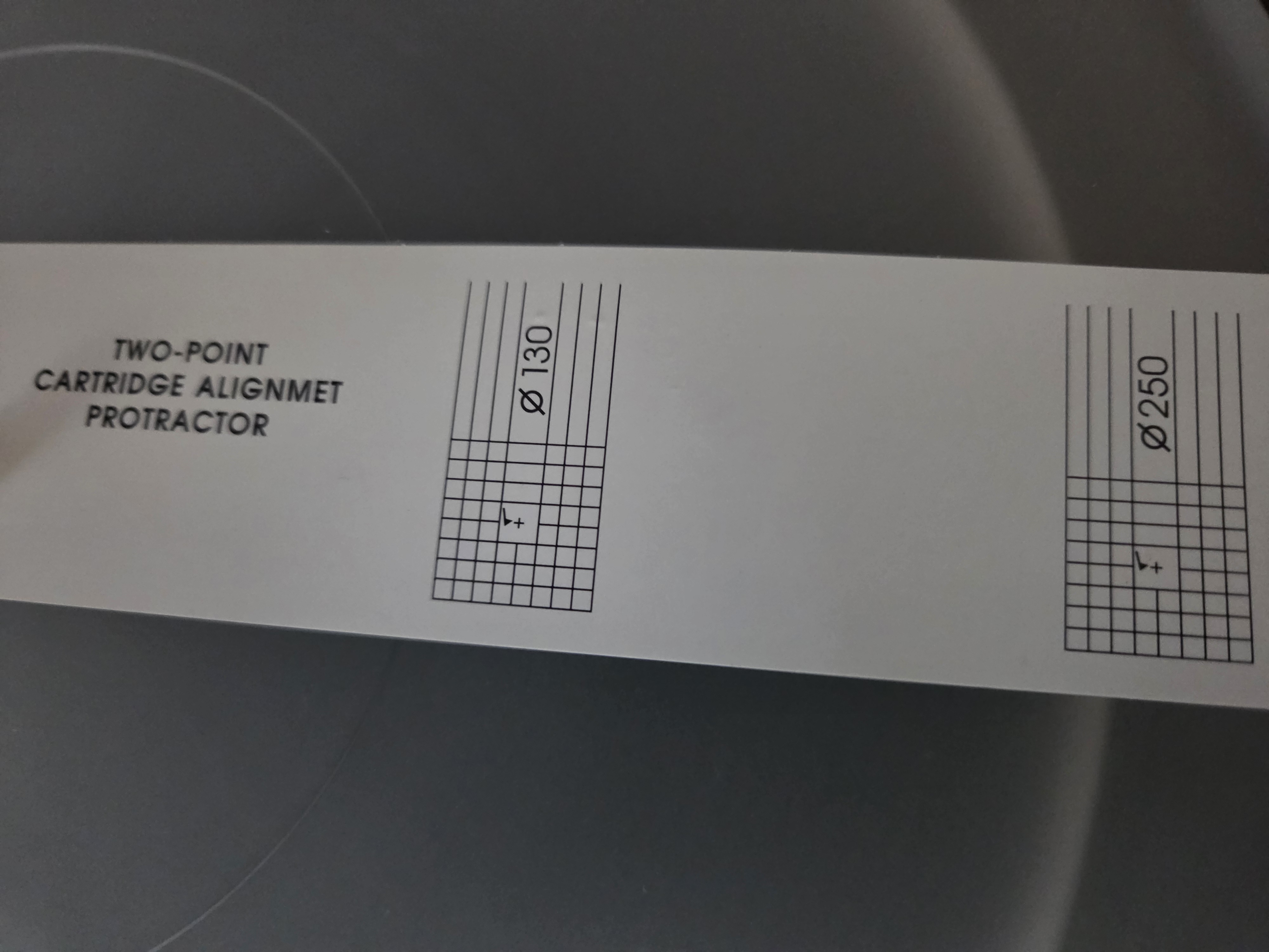

Generalnie niedoświadczonym nie polecam bo wyjdzie herezja, doświadczonym też nie polecam. Na łuku można precyzyjnie zweryfikować poprawność ustawionego overhang, na kropkach nie ma jak.
W każdym razie z tego dwupunktowego punkty zerowe to nie jest fabryczna geometria, o ile dane z poprzedniej strony są poprawne. Co nie znaczy że nie jest poprawna, wygląda zbliżoną do Stevensona dla IEC/RIAA

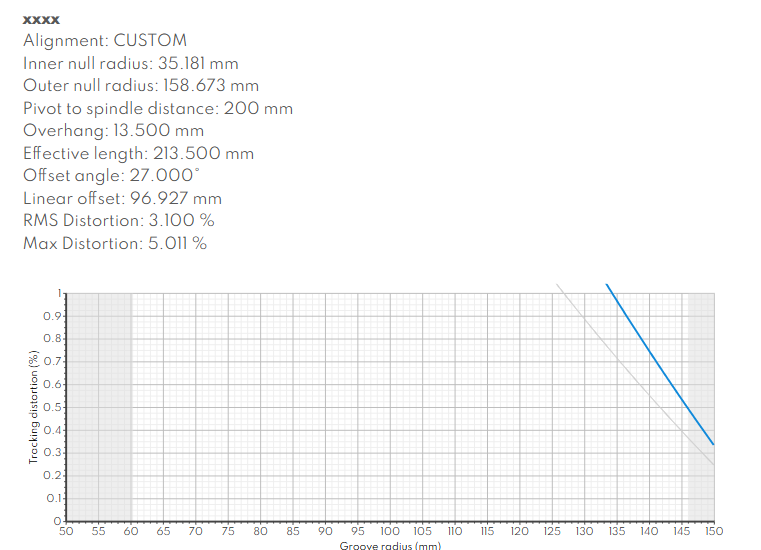

Oczywiście, wykres na poprzedniej stronie pokazuje jaki jest procent zniekształceń w konkretnym miejscu płyty (odległość od środka na osi x). To jest przy dobrym ustawieniu. Przy kiepskim te zniekształcenia najbardziej na końcu i początku płyty mogą iść w kosmos. Precyzyjnie ustawiona geometria = lepszy dźwięk. I to jest najtańszy sposób na poprawę a w zasadzie na nie popsucie sobie dźwięku. Dodatkowo żle ustawiona geometria jakiś tam wpływ na żywotność płyty też ma.
Generalnie w gramofonach z overchangiem chcemy żeby na szerokości płyty znalazły się dwa punkty zerowe, czyli takie w których igła idealnie śledzi rowek, pomiędzy i poza nimi błąd śledzenia rowka rośnie ale tylko tyle da się uzyskać w obrotowych ramionach. W zależności od założeń i typu geomertii miejsca gdzie są te punkty mogą być inne ale ważne żeby dwa były bo da się też tak spsuć ustawienie że nie ma żadnych. I generalnie powtarzam się ale overhang i kąt wkładki to nie są dwa różne ustawienia tylko jedno. Obydwa wykonujemy jednym szablonem, a nie jedno jednym a drugie jakimś innym bo to da bardzo złe rezultaty. Ustawienie jednego i drugiego powoduje że punkty zerowe są gdzie są.
Ale oprócz tej normalnej geometrii, jeżeli mamy do czynienia z ostrą igłą tak jak ta shibata wyżej, należało by ustawić albo skontrolować vta i azymut. Tu niestety, szczególnie jeżeli chodzi o azymut, metody optyczne nie muszą się do końca sprawdzić.

Moje lansowanie szablonów z łukiem nie bierze się tylko z tego że dzięki temu można precyzyjnie ustawić co najmniej overhang. Bierze się też z tego że na tym szablonie można zweryfikować z dużym prawdopodobieństwem że to ustawienie zostało dobrze zrobione.
Na dwóch kropkach ustawiasz i sprawdzasz overhang porównując czy kąt wkładki zgadza się w tych dwóch punktach z liniami na tym szablonie. Ale na koniec tak naprawdę nie masz 100% pewności jaki overhang ustawiłeś, czy nie przejechałeś o pół czy nawet cały centymetr bo ten szablon tego bezpośrednio nie pokazuje.
I to z różnych powodów, albo się nie przyłożyłeś, albo gramofon nie stoi poziomo albo antyskating nie jest wyłączony i pewnie jeszcze kilka innych powodów.
W szablonie z łukiem albo igła spada na łuk albo nie spada. A jak wzrok słaby to albo bierze się lupę albo robi zdjęcie telefonem i tu nie ma miejsca na interpretację czy błędy wynikające z innych miejsc niż tylko sama geometria o których wspomniałem wcześniej. Na samo ustawianie kąta już niestety te inne czynniki będą miały wpływ, ale tak będzie przy każdej metodzie ustawiania.
Nie jestem wrogiem ustawiania wkładek wg instrukcji, chociaż w zależności od gramofonu niektóre z tym metod też dają kiepską precyzję.
Mojego aktualnego nie ustawił bym wg instrukcji. U mnie jest krążek do singli z kółkiem o promieniu overhangu. Po pierwsze żeby go ustawić na tym to musiało by nie być spindla bo wkładka o niego zawadzi, a nawet jak by go nie było to krążek jest sporo wyżej niż płyta i ta odległość była by inna niż to co na tym narysowane.

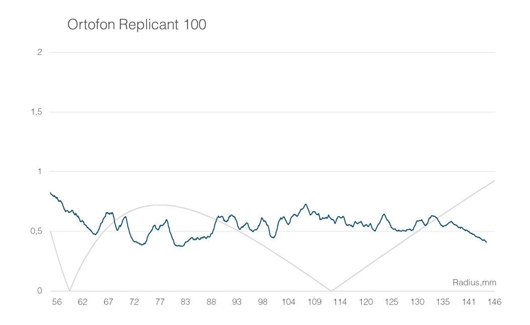

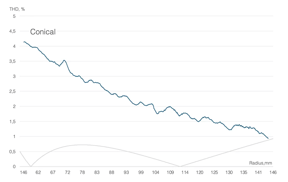

:lol: a właśnie Kolego jest zupełnie odwrotnie - czym lepszej klasy wkładka z igłą o wysublimowanym szlifie (końcówka sferyczna czy eliptyczna zasadniczo to inny rząd wielkości) - musi być jej geometria ustawiona w sposób perfekcyjny, na podłej klasie wkładek ze zużytą igłą geometria ma mniejsze znaczenie bo igła pływa po płycie nieznacznie zagłębiając się w rowek a i jeszcze jedno jeżeli Kolego dodamy do tego żle ustawiony VTA i antiskating to może być naprawdę bardzo słabo z tym pogrywaniem ;)

Kol. @radmar, jest dokładnie odwrotnie. Czym bardziej zaawansowany szlif igły, tym pożądana większa uwaga w geometrii i precyzji ustawienia.

Wykres na który patrzysz to w miarę poprawna geometra. Zróbmy eksperyment, zmniejszmy overhang o wspomniane przez Ciebie 5mm i kąt zwiększy o 2 stopnie.
I od razu te zniekształcenia idą w kosmos i rosną aż do końca płyty.
Nie jest trudno rozjechać się o 2 stopnie przy ustawianiu. A i nie takie rozjazdy overhangu tu się trafiały jak ktoś nie wie do końca co robi.

Zacytuje totaj Korfa. "Trzej autorzy poprawnie obliczyli błąd śledzenia (Baerwald, Stevenson, Bauer) ale nie zrozumieli jego konsekwencji. Nadal sensowne może być zoptymalizowanie (geometri) pod kątem mniejszego błędu śledzenia, ale nie ze względu na zniekształcenia harmoniczne.
Ta sama geometria, ale poziom zniekształceń harmonicznych, daleko bardzo różny, ze względu na klasę użytych igieł i co najciekawsze poziom zniekształceń harmonicznych nie ma za dużo wspólnego z błędem śledzenia, w różnych miejscach płyty, czyli z tymi wykresemi przedstawionym kilka wpisów wcześniej, widocznymi również na przedstawionych wykresach z blogu Korfa.
To co zostało napisane przez Korfa, potwierdza moje wieloletnie obserwacje.
Pod jednym warunkiem, o czym też Korf napisał, że w rowku nie będzie żadnego kurzu lub brudu.
