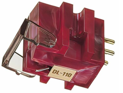

Przy wkładkach bez zamkniętych dziurek takich jak DL-110 też tak da radę, tylko trzeba zachować ostrożność i solidnie przykręcić na tą jedną śrubkę, na przekrzywionej już wkładce, żeby nie odpadła. No i oczywiście zachować umiar i ostrożność przy nakładaniu kabelków na piny. Przy wkładkach które mają nakrętki albo pełne/okrągłe otwory jest łatwiej.
