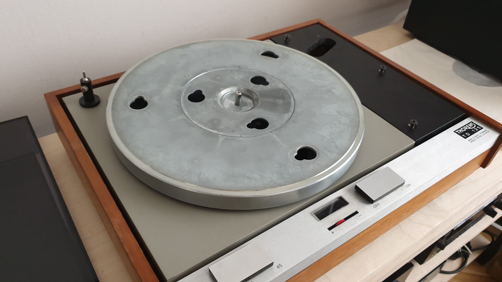

Ramię do Thorensa TD-125
Post autor: tatachabera »
Chciałbym w końcu uruchomić ponownie mojego Thorensa 125. Potrzeba jedynie ramienia (armboard jak na zdjęciu przystosowany do montażu SME, ewentualnie można użyć przejściówki z SME) . Myślę o ramionach do bardzo lekkich, podatnych wkładek MM, MI (nic innego nie przewiduję w tym zestawie).
Budżet - najlepiej 1000-1300zł.
Czy w tych pieniądzach znajdzie się coś fajnego dla takich wkładek ?
Wisienką na torcie byłby kolor czarny ;)

Znalazlem ADC LMF1.
Z tego co widzę wersja LMF1 od wersji LMF2 rozni sie niewymienialnym koszykiem.
https://www.av-market.com/en/listing/ad ... -482675036

Bacek
Posty: 3589
Gramofon: Kenwood L-07D
Lokalizacja: Poznań
Re: Ramię do Thorensa TD-125
Post autor: Bacek »
Z jednej strony wymienne headshellem są fajne ale z drugiej jeden styl elektryczny mniej. Coś za coś a cena fajna.
Posty: 44237
"Dobre ramię za 1000 złotych" to co do zasady ciężki temat, więc jak budżet nie jest z gumy to bier tego LMF-1 i się bujaj z montażem/demontażem wkładki co zmianę.

Bacek
Posty: 3589
Lokalizacja: Poznań
Post autor: Bacek »

Peliks
Posty: 2737
Lokalizacja: Wejherowo
Post autor: Peliks »
tatachabera pisze:
31 sie 2025, 19:26
, wysunąć ramię z adaptera SME.
Raczej nie bardzo. Adapter SME na otwór montażowy 28,6 mm (1,1/8 cala) a w ADC masz 22 mm więc skoro nie masz oryginalnych sanek to musisz dorobić nowy armboard. W tym linkowanym ogłoszeniu brakuje paru elementów, najważniejsze to sanki montażowe do adaptera SME.
Porównując z moim zestawem nie ma tam oryginalnych: sanek , dolnego dociążenia ramienia oraz kabla din/rca.
Bacek pisze:
31 sie 2025, 20:00
tatachabera pisze:
31 sie 2025, 19:26
Odpiąć kabel, wysunąć ramię z adaptera SME.
Nie bardzo rozumiem, po co wciągać ramię do zmiany wkładki?
W przypadku niewymiennego koszyka dla mnie oznacza łatwiejszy montaż samej wkładki. Brak ograniczeń w dojściu. Nie wyobrażam sobie montażu na przykład ADC XLM w wersji z półotwartymi uchwytami montażowymi w sztywno umocowanym ramieniu. Podobnie robię w Denonie DL-59L. Jak wymieniam wkładkę zawsze wyciągam rurkę a nie gimnastykuję w mocno upierdliwej, niewygodnej pozycji. Na wymontowanym łatwiej podpiąć kabelki no i oczywiście przykręcić samą wkładkę.
Spróbuj z takim montażem na sztywnym ramieniu z MC bez zabezpieczonej igły ;)
Peliks pisze:
31 sie 2025, 20:12
tatachabera pisze:
31 sie 2025, 19:26
Sadziłem że taki na 22mm powinien być ok. Może się mylę.
https://pl.aliexpress.com/item/10050086 ... in_prod%3A
tatachabera pisze:
31 sie 2025, 20:17
Sadziłem że taki ....
Trzeba dokładnie pomierzyć wysokość plinta / talerz bo w tym zestawie będziesz miał dublowaną regulację Vta i może się okazać że ramię będzie za wysoko dla większości wkładek......
