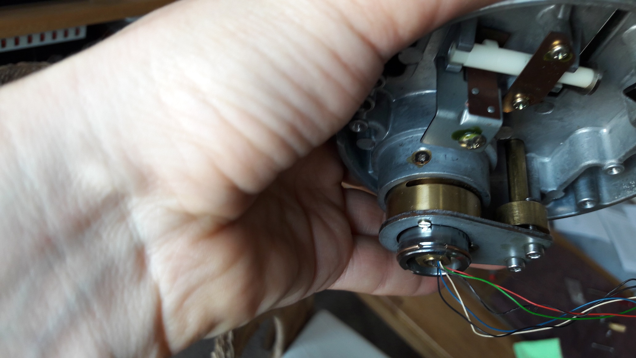

Spokojnie, nie nerwowo:))) Tutaj trzeba pomedytować chwilkę:) Tak szast prast, to autka mogę podchodzić z kluczem 20-ką:) To czy to luzy, czy nie luzy zobaczę jak rozbiorę. Skoro piszesz o luzach, to nie za bardzo widzę miejsce na tym schemacie gdzie mogłyby występować. Może chociaż pamiętasz, czy ramię, cała konstrukcja jest od dołu zamknięta ta zawleczką a blaszka (36) przykręcona trzema śrubami, czy "przelatują" przez nią? Naprawdę rozbierając nie zbadałeś jaka jest zasada blokady? Tam poza blokadą i windą nic nie ma przecież:) A na pytanie jak mi ktoś doradzi, to co dalej, odpowiem po tej radzie (rada jak widać, radzie nierówna:) Miłego weekendu. Jak wrócę z wojaży, to zastanowię się co dalej.

Jeszcze jedno:) I pewnie nie ostatnie:) Już sama konstrukcja pokrętła nie zachęca do działania. No bo jak zdjąć kapselek 28 i jakie jest zadanie śrubeczki 46 skoro z drugiej strony wchodzi gwint trzpienia 29? Stąd chyba biorą się takie pojęcia jak "know-how" czy jakoś tak? Samo rozebranie to nie wszystko - jak w życiu:) Ale odwaga - jak najbardziej!:)

Mój problem był inny niż twój, pisałem o tym wyżej, nie musiałem się zagłębiać w inne szczegóły ramienia.
Chciałem Cię tylko naprowadzić jak banalnie prosto jest oddzielić ramię od gramofonu i zobaczyć "na żywo" jak to działa i gdzie jest konkretnie w twoim przypadku problem. Nie mówię tu o rozbieraniu od razu samego ramienia na części
Korci mnie żeby ściągnąć w te 5min ramię i wrzucić 100 fotek ale nie tędy droga moim zdaniem

Groziłem i stało się:) W sumie dzięki kangiemu za co serdeczne podziękowania! Chyba jedyne w dostępnej sieci zdjęcie wnętrza ramienia DD-40 (DD-7) czyli MA-505? Szukałem, prosiłem i niczego nie spotkałem:) Solidny porządeczek, wymienione śruby na imbusy (bo tak chciałem:))) i wszystko działa bez zarzutu! I bez widocznego ruchu, co najciekawsze - poza ruchem obrotowym osi...

Idealny temat na zagadkę dla gramofoniarzy - posiadając schemat (dość mocno szczegółowy) odpowiedzieć na to pytanie - co powoduje blokadę wysokości kolumny ramienia
Maciek, nie ma za co. Praktycznie sam dałeś radę rozwiązać problem. Przyznasz sam, że rozwiązania konstrukcyjne tego ramienia mają prawo spędzać sen z powiek wielu współczesnym ambitnym konstruktorom mechaniki precyzyjnej, którzy nie spoczywają na laurach i chcą poprawiać świat, a to przecież lata 80-te i ramię nie najwyżej w hierarchii, bo istanieły bardziej zaawansowane i lepsze.
