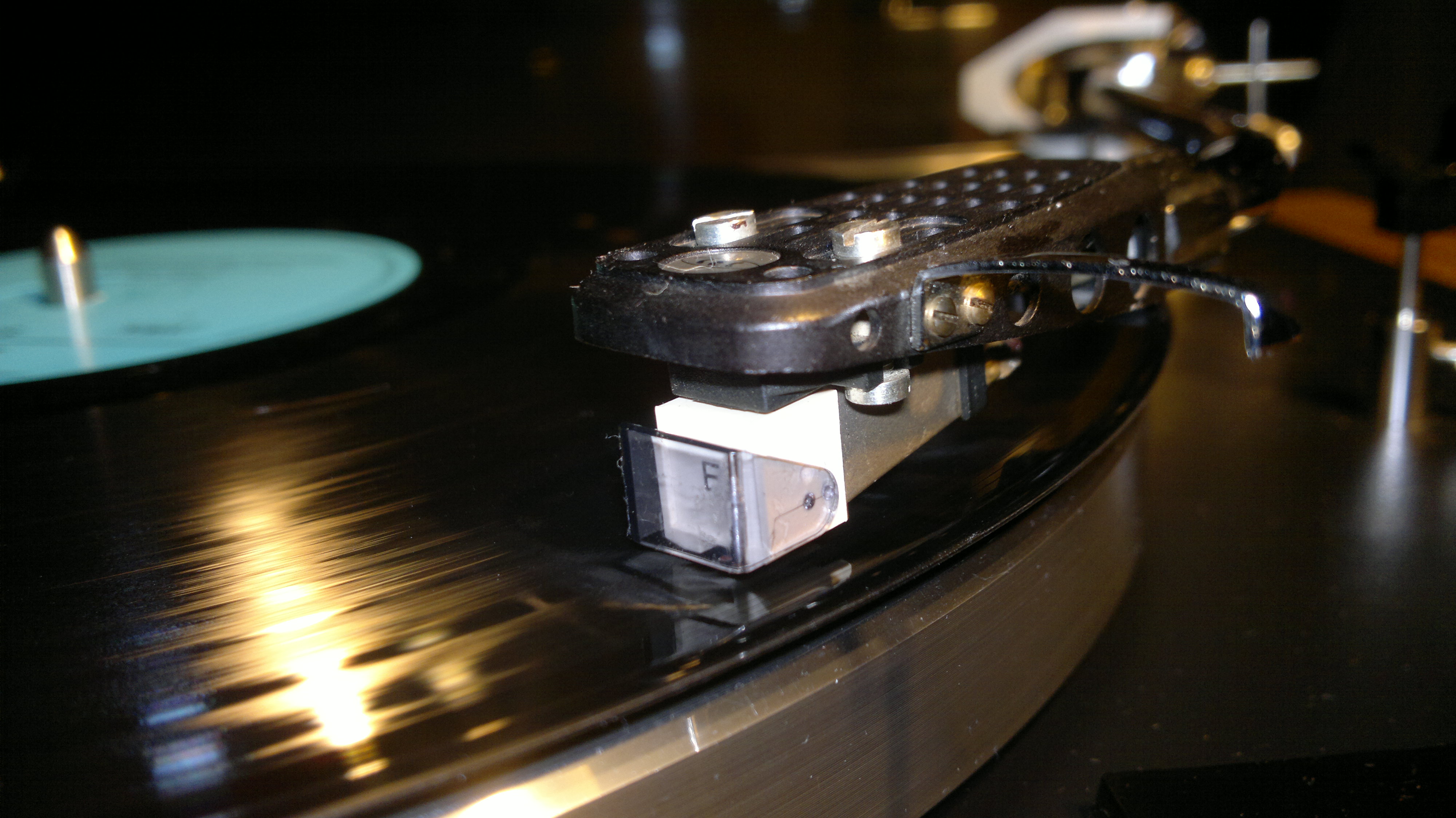

...stawki większe szczególnie w zakupach,sam widziałeś...co do wkładki to nie wiem co to jest ,cycka odbierałem osobiście i gość mówił że to ortofon ,nie mam pojęcia jak dobrać ewentualnie igłę ,ogólnie wyszedłem z założenia że nic dobrego to nie jest ,co do samego dźwięku jest ok,poza trzaskami,ale to raczej nie wina wkładki,kosti w drodze,pozostaje dokupić koszulki,przestrzeń jest ,głębia tu mam problem,ale i tak jest lepiej niż z cd
-ków,co do barwy to nawet więcej niż lepiej,nie mam pojęcia jak gra cokolwiek innego naturalnie,pozdrówki
Ogar to ma klawe życie... :doh:
Posty: 44391
Re: Wkładka do C.E.C. BD 6000
To jest Ortofon FF. Fajna wkładka, warto ją mieć. Igły można dostać od ręki.

Wojtek pisze:To jest Ortofon FF. Fajna wkładka, warto ją mieć. Igły można dostać od ręki.
Fajna to może i ona jest, ale grało to będzie średnio, szczególnie z igłą sferyczna, może trochę lepiej z eliptyczna (podstawowy szlif)
Może i nawet będzie podobało się pytającemu, bo dopiero zaczyna przygodę z plackami, ale po prawdzie radochy ze słuchanie to będzie mało na tej wkładce.

Sogol pisze:...stawki większe szczególnie w zakupach,sam widziałeś...co do wkładki to nie wiem co to jest ,cycka odbierałem osobiście i gość mówił że to ortofon ,nie mam pojęcia jak dobrać ewentualnie igłę ,ogólnie wyszedłem z założenia że nic dobrego to nie jest ,co do samego dźwięku jest ok,poza trzaskami,ale to raczej nie wina wkładki,kosti w drodze,pozostaje dokupić koszulki,przestrzeń jest ,głębia tu mam problem,ale i tak jest lepiej niż z cd
Patrząc na zdjęcie, to albo jest tak nie fortunie zrobione, albo chyba nacisk za duży ;)
