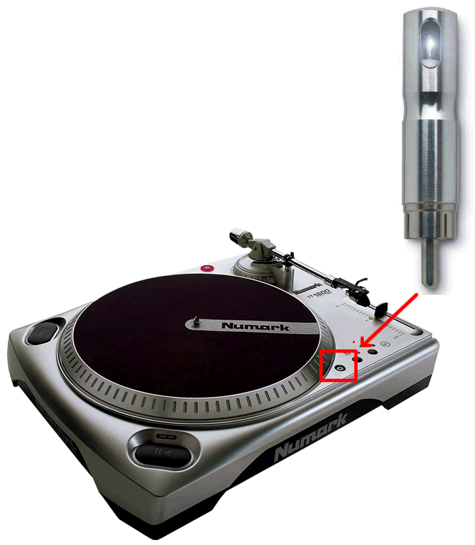

Znalazłem takie oto zdjęcie z tematu target light
Wychodzi że to specjalne gniazdo dedykowane tylko takiej lampce.
Znalazłem też taki opis:
"PDT-4000 was one of Vestax`s .... The target light output on this table is a standard female RCA jack that puts out 12v 100mA ..."
Jeśli zatem wszystkie lampki są ze sobą kompatybilne a nie dedykowane pod konkretny model to w gniazdkach tych jest 12V .

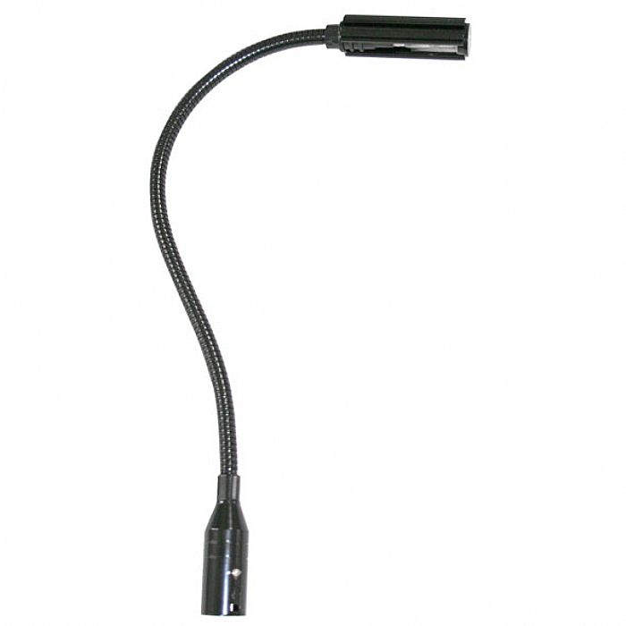

A diabli ich wiedzą bo znalazłem jeszcze coś takiego ciekawego dla DJ-ów ale dla odmiany na XLR
Podpis brzmiał dokładnie tak
"SKYTRONIC - Skytronic XLR Gooseneck Phantom Powered Console Lamp For Turntables Mixers & DJ Equipment"
