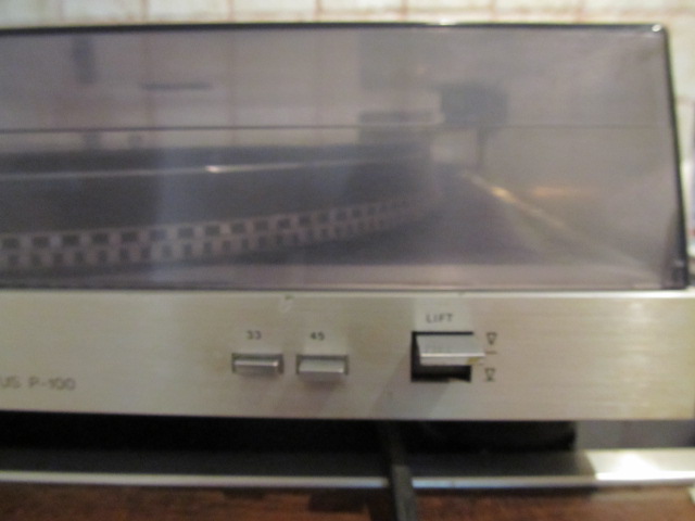

Sprzedam gramofon Altus P-100, eksportowa wersja Unitra/y 8180.
Pierwszy właściciel od nowości. Przechowywany tylko w domu. Nigdy nie był na strychu czy w piwnicy.. zresztą nie mam piwnicy, kurde.. co za pech.
Kompletny, sprawny, pokrywa nie jest zniszczona, choć polerka da jej nowe życie. nic nie uszkodzone. Headschell oryginalny, wkładka MF-100, igła OK, licencja Tenorel z epoki.
Dodaję nowy pasek napędowy.. heh moge założyć .. powaga(!). Umiem
Co tam jeszcze? A przejściówka na chinch w komplecie, talerz stan bdb, guma oryginalna, obroty trzyma jak nie wiem co? Stroboskop itd OK.
Ogólnie loozik kolekcjonerski.

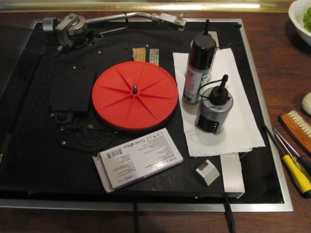

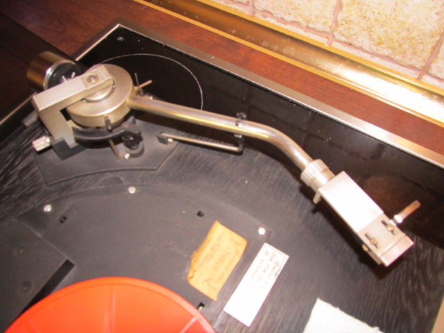

Zdecydowałem, że Altus zasługuje na reanimację i trochę opieki. naszykowałem młotek, piłę tarczową, obcęgi do cięcia prętów stalowych i walec zgniatacz w razie gdyby operacja się nie udała, a pacjent wiadomo..
Tu parę fotek inkryminowanego koleżki i chyba się zastanowię nad samym ogłoszeniem czy kontynuować, bo może pójdzie na weekendowy odsłuch + jakaś wkładka bardziejsza może.

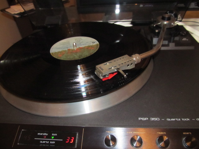

opsss Saba mi się zaplątała, ale ładna jest.. to niech zostanie. mniam!

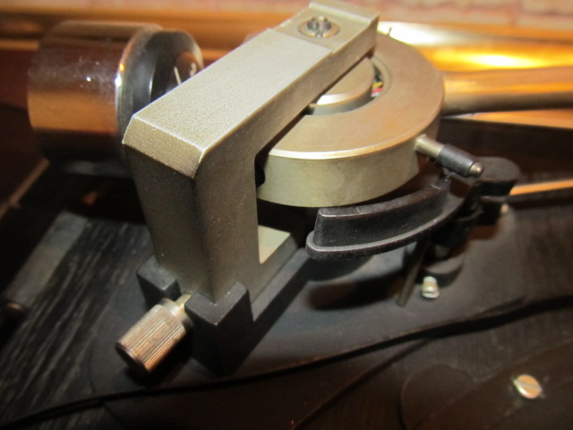

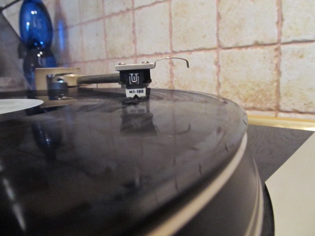

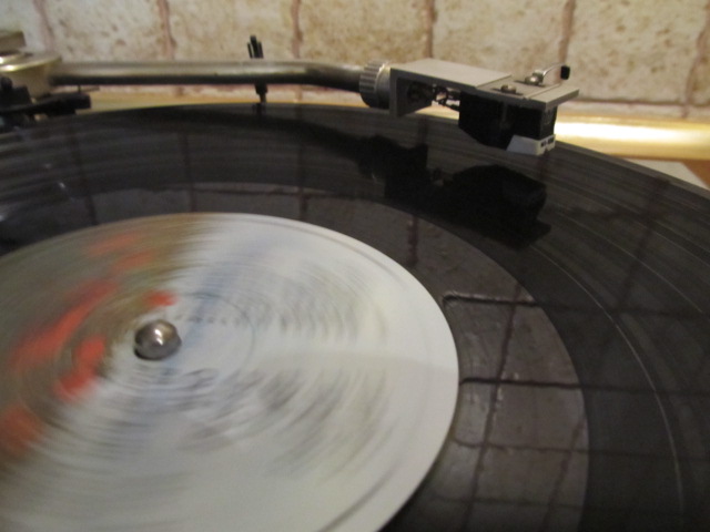

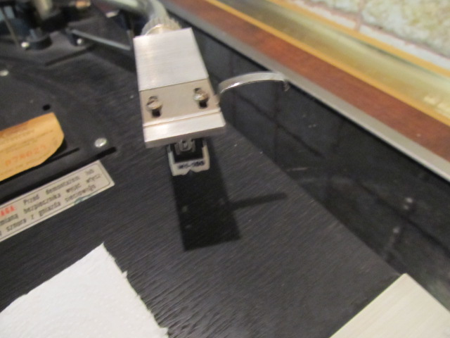

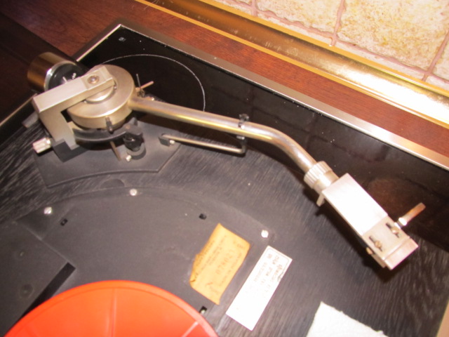

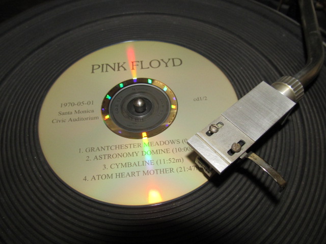

Altus P-100 (1982) dostał nowe tłuszcze i inności, czyszczonko-smarowanko, jeszcze jakiś kłopocik z pokrywą został, siedzi mocno na nózce pokrywy i na razie go odrdzewiam - sam bolec zawiasu. Zmieniłem pasek na nowy, zrobiłem kompletną geometrię ramienia i wkładki, koserwując uprzednio. Wyszukałem nową igłę Mf-100 ze starych zapasów. Nakontaktowałem kableki i osuszyłem, wypoziomowałem gościa poprawnie.
Nawet popracowałem nad pseudo VTA .. tak śruba z mufą niby jest od tego, ale robi słabo generalnie, coś tam daje niby.
No w sumie jestem zadowolony. Mydełko, woda ciepła i szmatka, jak koledzy radzili i poszo całkiem fajnie odbrudzanie. Napisy nie tknięte.
Ramię sie świeci jak.. no nie wiem co? jeszcze mi zostało natłuścić olejkiem arganowym - siła nici kosmetycznych(!) i cóż. Przystojniak z niego. Całkiem. Jak na PRL. Mógłby zagrać w Misiu bis`, albo i ostatnią paróweczkę, tudzież dziedzica Pruskiego.
aha waciki z apteki stosowałem nasączone izopropylenem też do czyszczenia. Fajna sprawa - polecam, bo groszowa sprawa, a przydaje się też do samych winyli, jkaś kropka, plamka czasem czy coś i potem przemycie miejsca wodą desty.
Chyba jeszcze wypoleruję pokrywę, choć jest znośna dość i nie zniszczona, ale co tam.. niech ma.
Wkładka jednak jest archaiczna i nie na moje, nawet wiejskie płyty, więc wymiana na Shure oczywiście jakąś z szuflady, bo jakże by inaczej. Wkładek Ci u mnie parę i dostatek, tylko gorzej z igłami. Coś muszę zamówić zadaje się.

p.s. a Sabinka, piękna jest. Wolno się ślinić i chodzi jak zegareczek, też dostała lekką kosmetykę choć zasadniczo nie potrzebowaa za dużo ślicznotka.
