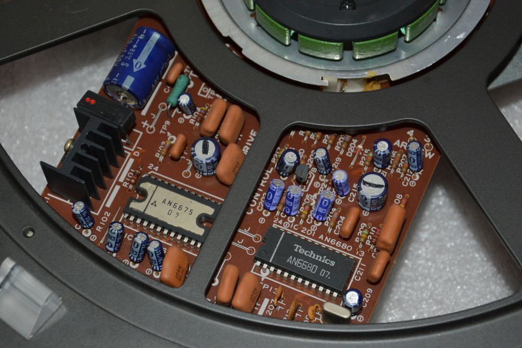

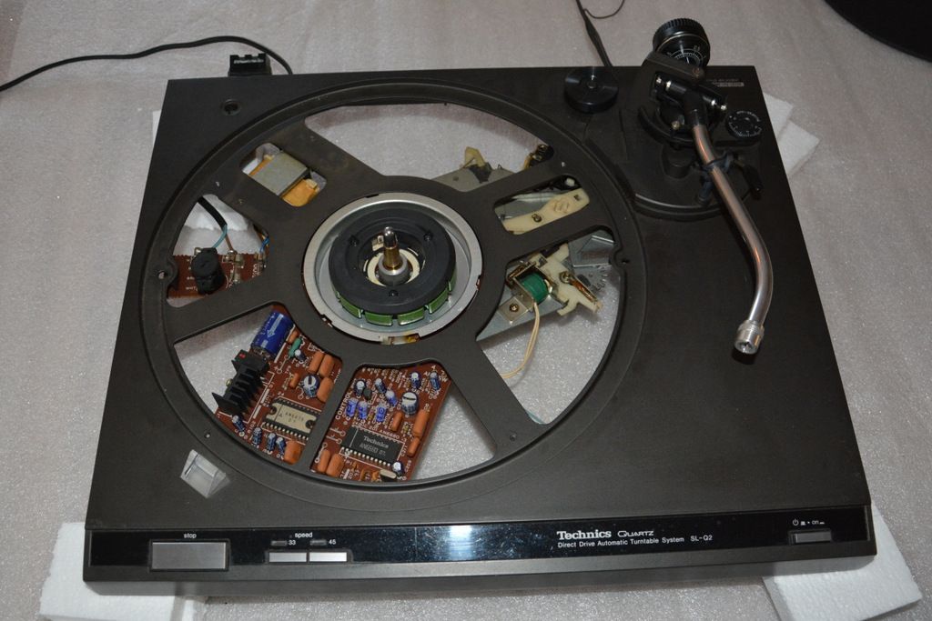

Chudy_b dzięki za pamięć. Schematu nie mam, więc trzeba czekać aż strona się podniesie. Na razie zamieszczam fotki wnętrza. Będzie łatwiej omawiać poszczególne elementy :)

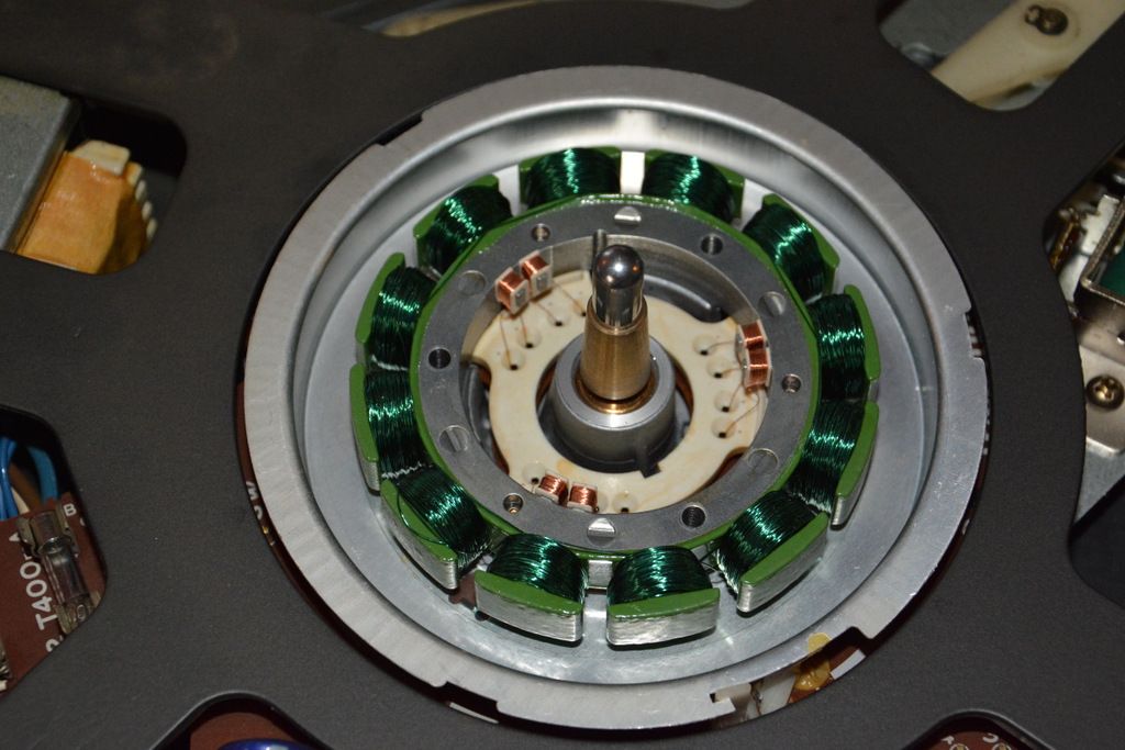

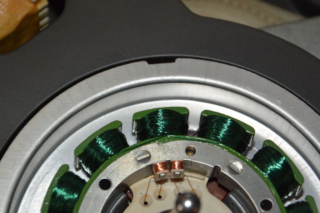

Zdjęcia od góry:
Tu zauważyłem lekką przecierkę uzwojenia.

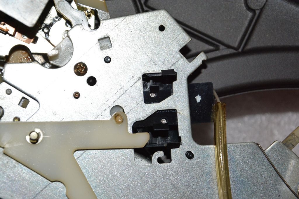

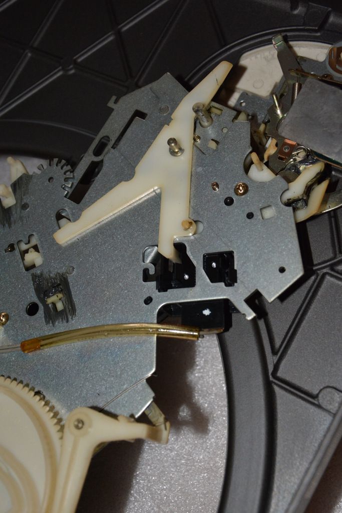

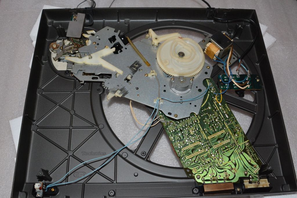

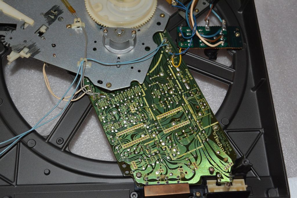

Zdjęcia od spodu:

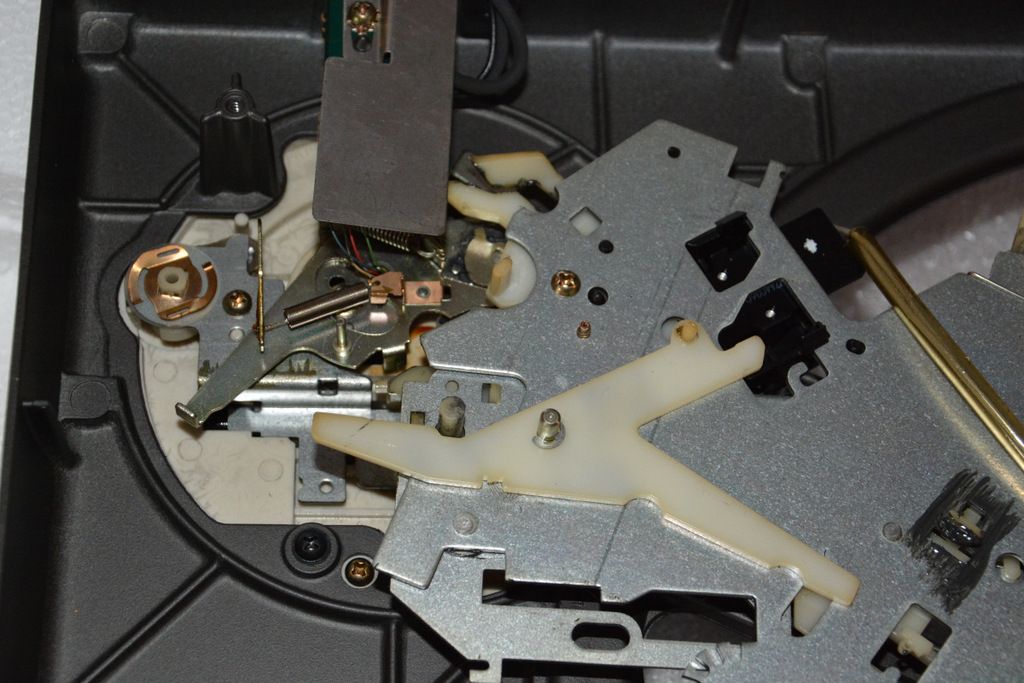

Tutaj chyba przełącznik włączający silnik. Czarny psztyczek jest popychany przez to ramię z jasnego plastiku podczas przenoszenia ramienia nad talerz.
Ogólnie wszystko wygląda ładnie, bez przypaleń, kondensatory nie spuchły....tylko talerz dalej nie kręci :(

Krzsiek pisze:Tutaj chyba przełącznik włączający silnik. Czarny psztyczek jest popychany przez to ramię z jasnego plastiku podczas przenoszenia ramienia nad talerz.
Bardzo możliwe. Sprawdź miernikem czy działa. Ewentualnie możesz kawałkiem drutu zlutować jego zaciski. Najłatwiej będzie na płytce tam gdzie kończą się szare przewody. Zobaczysz czy talerz ruszy.

Tez bym obstawiał ta krańcówke
Sprawdź na krótko

Niestety. Zwarłem na krótko i po włączeniu i przesunięciu ramienia w stronę talerza dalej ani drgnie. Próbowałem też wykonać kilka obrotów talerzem ręcznie, ale dalej nic.

Driverem silnika jest układ AN6675. Poszukaj jego aplikację w internecie i sprawdź napięcia zasilania. Wydaje mi się że jest to noga 19 i 20. Mierz względem masy. Zworkę tego mikroprzełącznika zostaw. Myślę, że napięcie będzie. Kolejnym krokiem będzie sprawdzenie, czy podaje napięcie na cewki silnika, ale na razie nie wiem jak to zrobić. Patrzę na schemat 1610Mk2, w którym zastosowany jest ten sam driver, ale oprócz tego worek innej elektroniki co zaciemnia obraz. Zostaw gramofon włączony na minutę, dwie i sprawdź czy układ się grzeje.

Dzięki. Włączyłem na jakieś 2-3 minuty. AN6675 zrobił się lekko ciepły, natomiast drugi układ AN6680 07. zrobił się cieplejszy od tego pierwszego.....czyli oba układy były ciepłe ale nie gorące. Na razie znalazłem tylko taki schemat tego scalaka:
ale nie wiem z jakiego gramofonu.

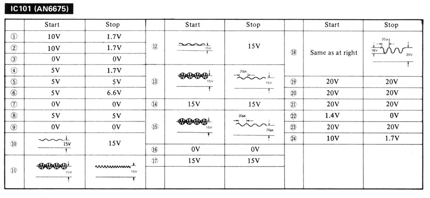

Miejmy nadzieję, że vinylengine niebawem ruszy. Bez schematu trudno dojść kiedy on powinien działać, kiedy nie. Napięcie zasilania na 90% jest, jeśli sie grzeje to jest zasilany, ale możesz sprawdzić nogi 19 lub 20. Powinno być chyba 5V. Możesz po kilku minutach pracy obmacać kondensatory czy sie nie grzeją.
Układ AN6675 przypadkiem mam. Oryginalny, nowy, nie lutowany. Mogę Ci odsprzedac po niższej cenie niz najniższa cena w internecie. Jednak do jego wymiany jeszcze daleka droga, choć na ten moment jest mocno podejrzany.

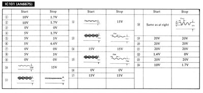

#15
Post autor: chudy_b »
Znalazłem tabelkę z napięciami tego układu. Jesli dasz radę to pomierz:
