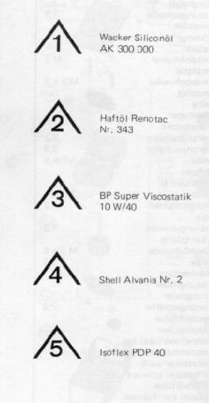

Witam serdecznie.
Mam następujące pytanie - czy powierzchnia po której przesuwa się steuerpimpel w Dualu powinna być nasmarowana czy też sucha?
Jeśli tak to czym to potraktować.
Znalazłem w instrukcji od Duala 522 takie zestawienie i pytanie co jest co? I czym ewentualnie zastąpić?
Jedynka - wiem,że CX 80 silicon ewentualnie,
Trójka - zwykły olej silnikowy 10W/40?.

krzycho51 pisze:Mam następujące pytanie - czy powierzchnia po której przesuwa się steuerpimpel w Dualu powinna być nasmarowana czy też sucha?
Raczej sucha, chyba że w serwisówce masz cokolwiek napisane co świadczyłoby inaczej?
krzycho51 pisze:Znalazłem w instrukcji od Duala 522 takie zestawienie i pytanie co jest co? I czym ewentualnie zastąpić?
Co jest co? To są nazwy olejów i smarów. Czym zastąpić? To powinno pomóc: http://www.dual-reference.com/Troubles/1200lube.htm
