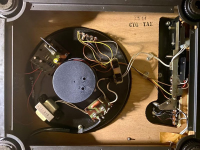

Chcę wymienić w Pioneer PL-1200 transformator na zasilanie napięciem 220V .Niestety nigdzie nie natrafiłem na informację o jego napięciu na uzwojeniu wtórnym, ani mocy. Schemat ani takie szczegółowe informacje w sieci są niedostępne. Z pomiaru transformatora zasilanego 100V napięcie jest na poziomie 5,6V . Z danych technicznych gramofonu na Audio Database wynika że pobór jest na poziomie 5,2 Wat max. Niestety na transformatorze nie ma żadnych oznaczeń które pomogły by w rozpoznaniu jego parametrów . Jakie tam bezpieczne napięcie na wtórnym jest potrzebne?

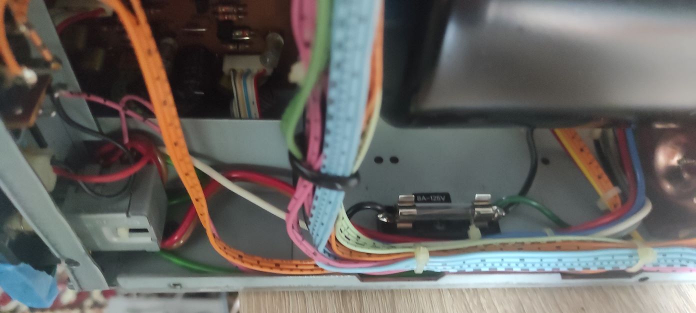

Tak jak pisałem, sprzęty tylko na 100V są inaczej zaprojektowane. Nie mają zastosowania wymagane dla 230V dystanse i separacje przestrzenne.
Przykładem foto - bezpiecznik sieciowy i jeden z włączników sieciowych w Luxmanie 560. Takie rozmieszczenie jest niewyobrażalne w sprzęcie zasilanym z 230V. Razem wiązką idzie wszystko obok sygnałów i niskich zasilań.
W gramofonach widzę to samo. Kabelki cieniutkie spięte w wiązki, zmienisz trafo, jakiś filtr, ale montażu i jakości okablowania, przełączników nie zmienisz

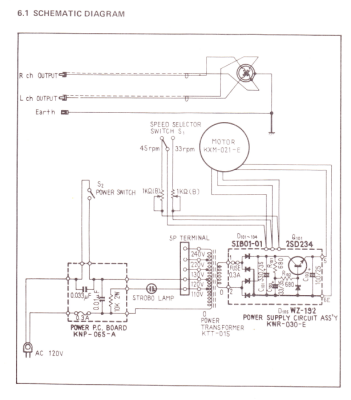

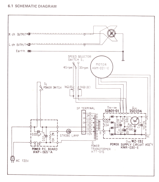

Wg. tego:
https://audiokarma.org/forums/index.php ... 0a.731633/
P-1200A to japońska wersja P-51A, do której serwisówka jest tu:
https://elektrotanya.com/pioneer_pl-51a ... nload.html
A ta z kolei mówi, że napięcie po mostku jest 28V, potem stabilizowane do 18V. Więc jak już wymieniać trafo, to na coś co da te 28-30V szczytowego na wtórnym czyli ok 20-22V skutecznego. Moc 20VA będzie z dużym nadmiarem, a pewnie toroid 10VA będzie w sam raz.

Eeee nie generalizował bym. Wiadomo, wszystko trzeba robić z głową. Bezpieczniki w obudowę izolowaną albo na dodatkową płytkę, wyłącznik wymienić jeżeli ma za słabą speckę i agoń na koń.
Twój przykład zdjęciowy nie jest dobrym projektem nawet pod 100V.

Jeszcze jedno. Wyciągnięcie zasilania na zewnątrz w tym modelu będzie mocno uciążliwe, bo wprost z sieci jest zasilana neonówka stroboskopu.

Pioneer PL-1200 nie ma (przynajmniej ten co chce przerobić) lamki strobo, w P-51A jest . Sprawdzę czy schemat zasilania silnika i regulacji te same. Wygląda że takfrobek pisze: ↑24 cze 2025, 13:12Wg. tego:

Na to strobo to tam idzie niewielkie napięcie. Wiec jak by do środka wpuszczać zmienne po trafo to i strobo idzie dopasować.

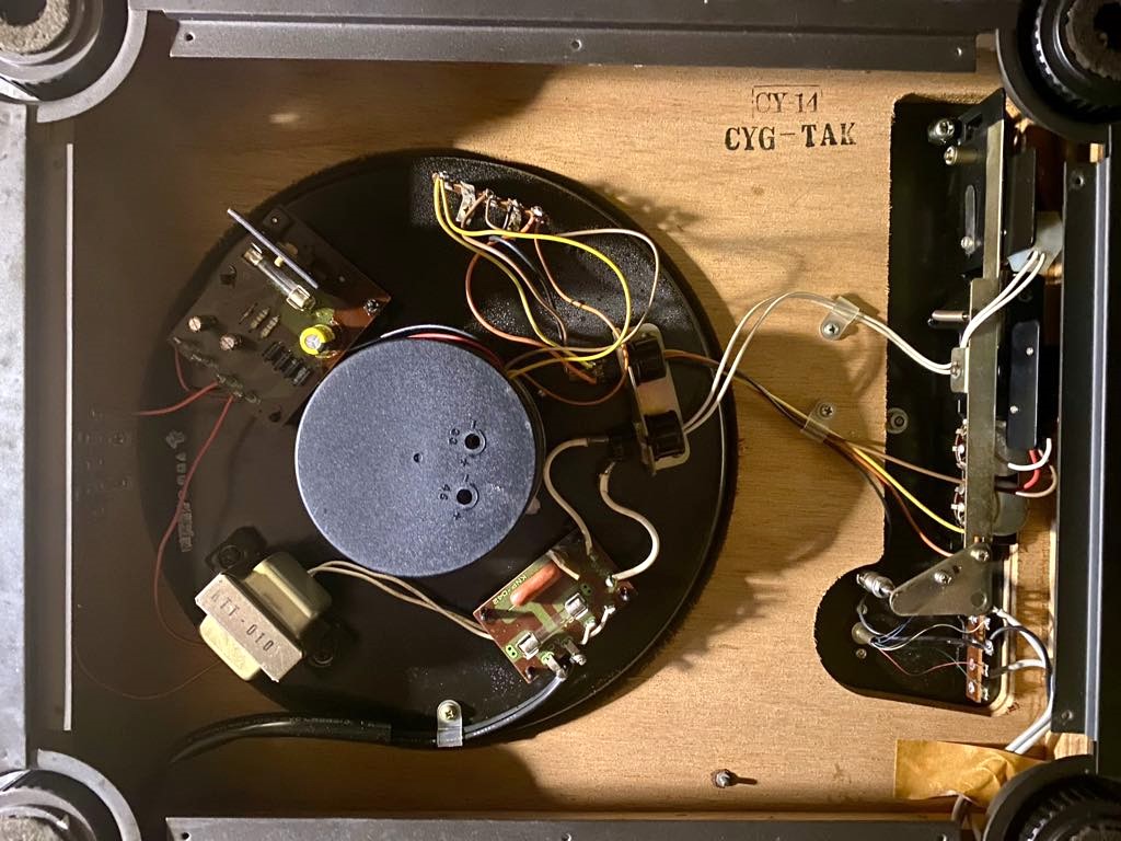

Tak to wygląda w Pl-1200.
Mam do wyboru kilka transformatorów .Toroidy są od 20VA i mocniejsze i raczej wstawie taki z separacją magnetyczną. Lub jeśli znajdę zwykły ekranowany transformator 10VA. Zamocuje na wydrukowanym nowym zawieszenie z TPU . Wygląda na to, że Pioneer części zasilacza unifikował dla wszystkich wersji napięciowych .
