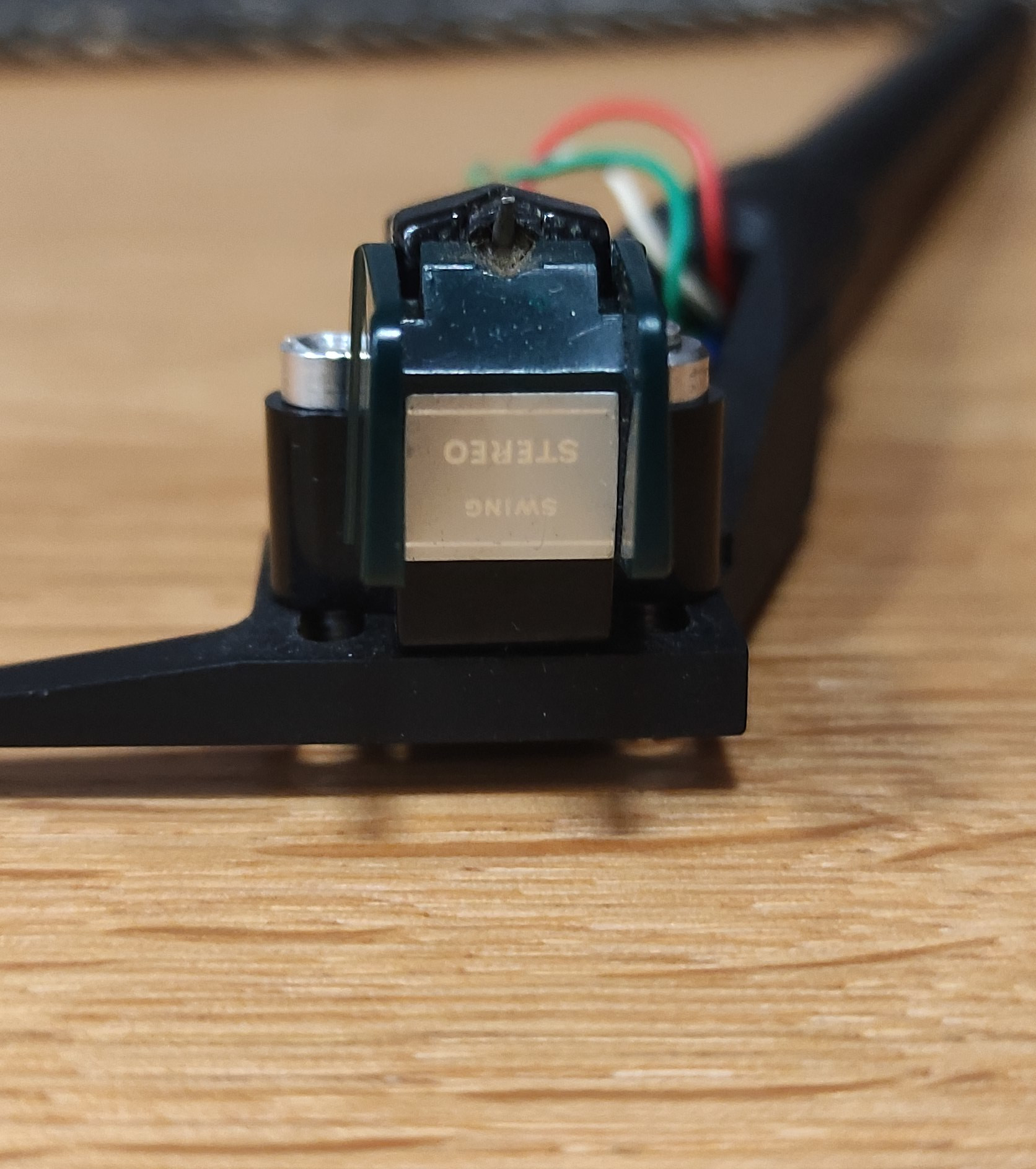

Ty masz PC-330 mk1 czy mk2 ?
A w jaki sposób mogę to sprawdzić ? Niestety od poprzedniego właściciela dostałem informację że to wkładka PC-330.

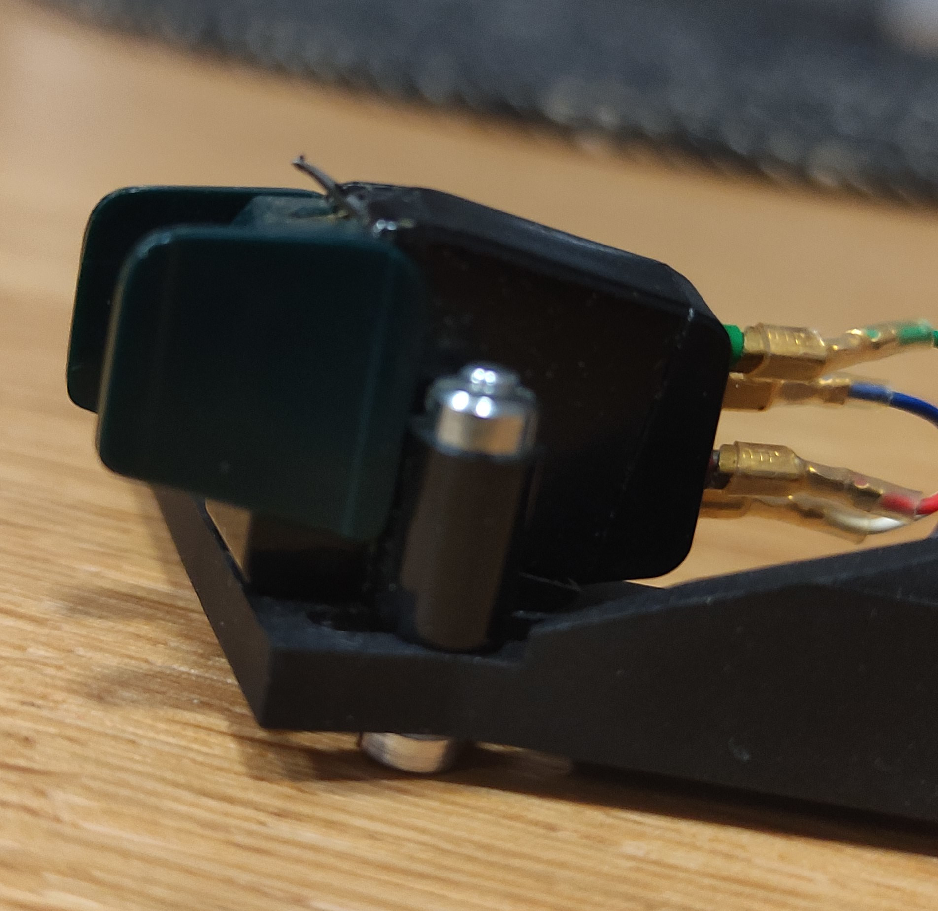

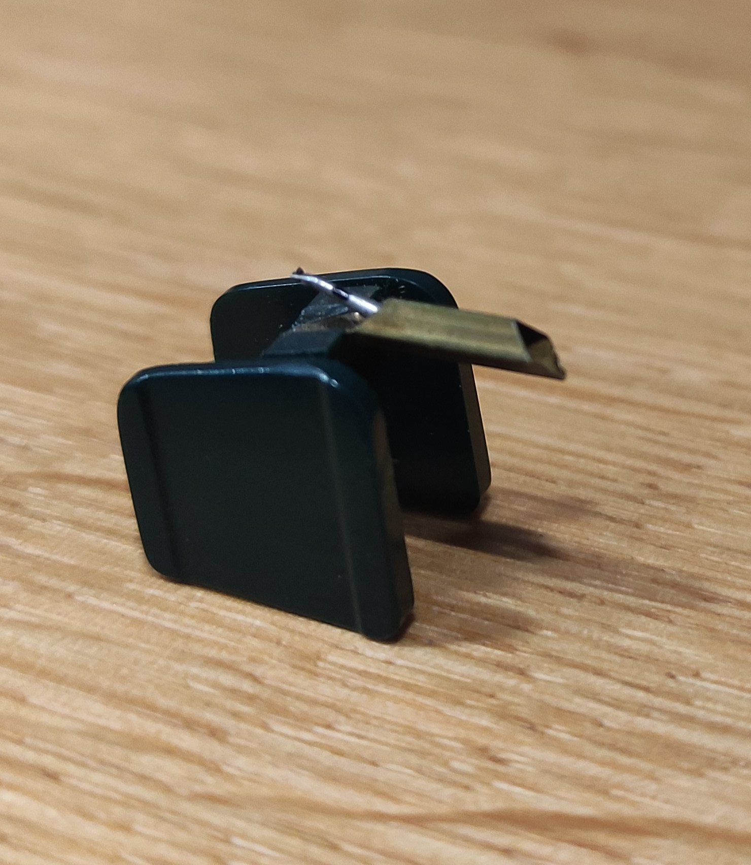

Post autor: Masiuss »
Ok, już wiem, mam pierwszą wersję z tego co patrzę po zdjęciach igły (ten element wchodzący do wkładki jest kanciasty :)
Posty: 45402
Re: Pioneer PL30L II i wymiana wkładki
Zrób foto swojego egzemplarza to Ci powiem :D

Podsyłam fotki mojego egzemplarza :)

Masiuss pisze:
10 gru 2024, 08:34
No to rzeczywiście mk1. Igła to zamiennik, na oko sferyczny.
Gramek pewnie był razem z nią sprowadzony, bo tak normalnie starych igieł Swing nie widuje się u nas ;)
Tak czy siak, fajna energiczna wkładka, godna Shibaty np.
Masz dodatkowe ciężarki pod ramię S?
