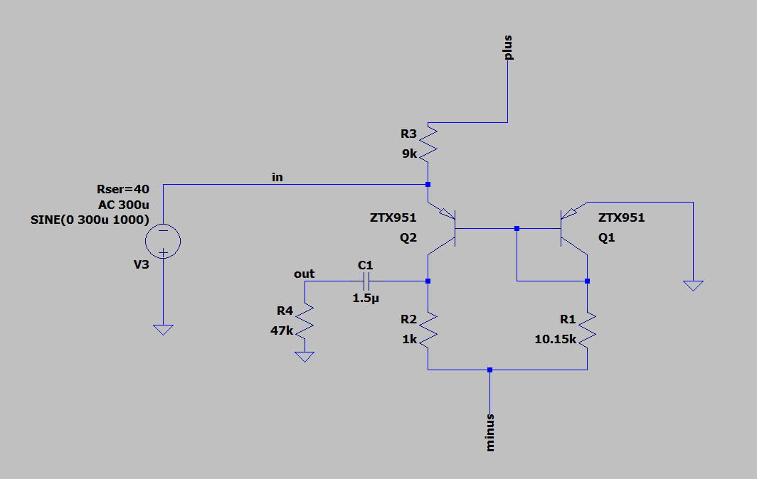

Nie byłbym sobą, gdybym czegoś nie próbował zmienić. Oryginalnie "La prepre" zasilany jest bateryjnie. Ja postanowiłem wykorzystać mój zasilacz. Dlaczego Hiraga użył baterii? No cóż poza ww. i jeszcze innymi zaletami wzmacniacz ten ma PSRR wynoszący -6dB czyli nie tylko nie tłumi ale WZMACNIA zakłócenia z linii zasilania (dokładnie z ujemnej). Przy sygnale wejściowym nominalnie 300uV to przepis na katastrofę.
Tak wygląda schemat dopasowany do mojego napięcia zasilania:

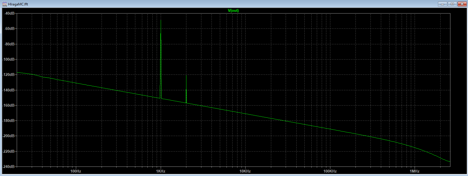

Analiza Fouriera pokazuje tylko drugą harmoniczną:
Poziom THD 0,025% całkowicie bez ujemnego sprzężenia zwrotnego! Miodzio, co nie?

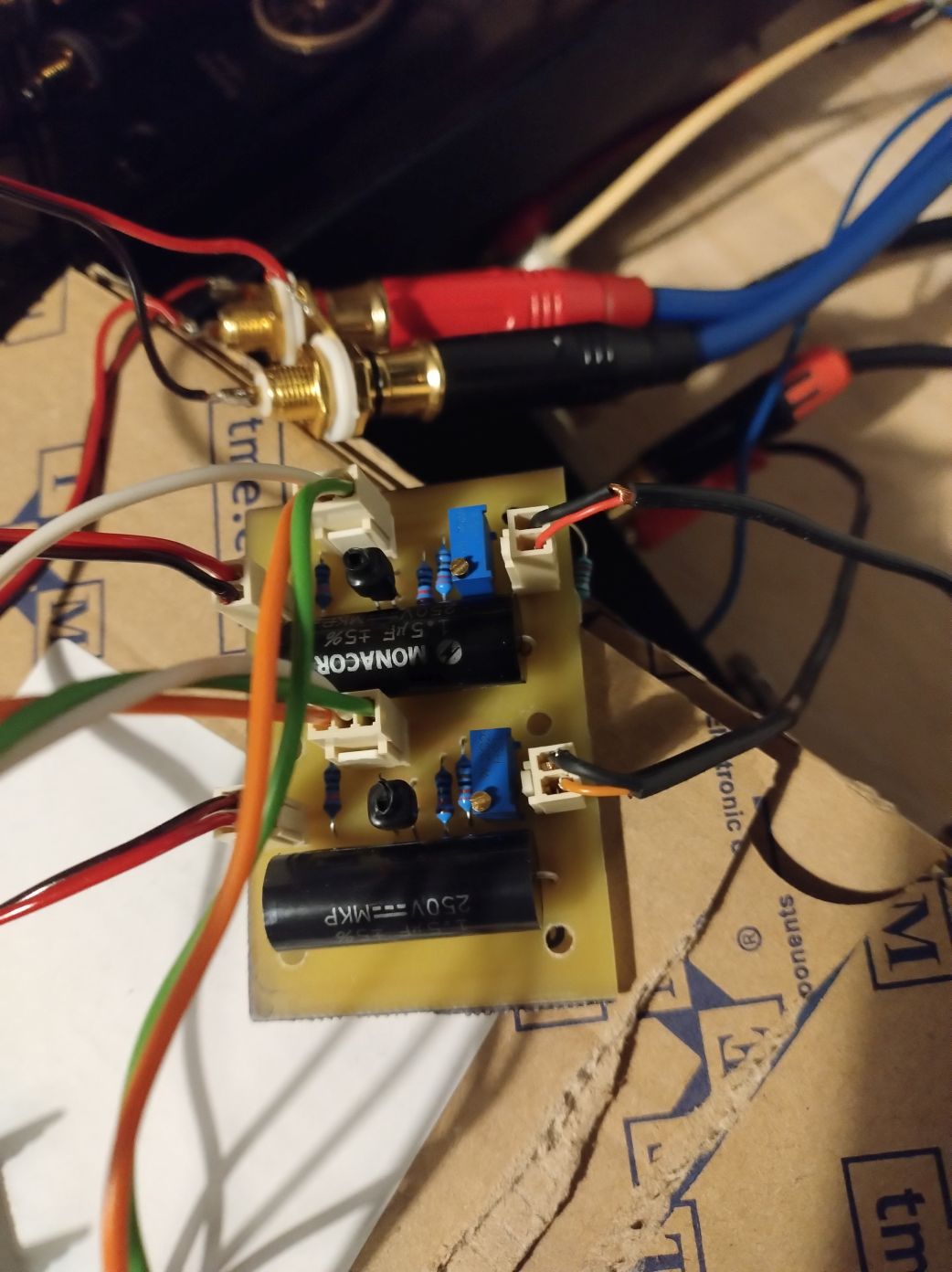

No to machnąłem płytkę, dobrałem tranzystory, zlutowałem i podłączyłem...
... do nowego zasilacza stabilizowanego, potem do starego i w obydwu przypadkach KUPA. Poziom szumów masakryczny, do tego brum i przydźwięk. Wkładki MC-20 Ortofona o poziomie sygnału 70uV nie dało się w ogóle słuchać a Denon 300uV też strasznie zakłócony, choć było w brzmieniu coś intrygującego... Już chciałem zdemontować płytkę ale spróbowałem zasilania z baterii 9V. I bum! Szum choć wyraźny to jednak akceptowalny, a w zlutowanym przeze mnie układzie nie ma filtracji na zasilaniu jak u Hiragi (on tam dołożył do baterii chyba po 3 kondensatory 6800uF, czy nawet 400000uF :shock: na gałąź plus folia). Więc może być lepiej.
Zacząłem kombinować nad przejściem na baterie ale jeszcze postanowiłem powalczyć z moimi zasilaczami. W zasilaczu liniowym wymieniłem mostki ze zwykłych diod na Shotky'ego, dodałem kondensatory filtrujące na mostki, dodałem kondensatory foliowe na wyjście stabilizatora i uzyskałem efekt taki, że szum na wyjściu zasilacza jest mniejszy od szumu własnego oscyloskopu. Podłączyłem i... opadła mi kopara. NIE SPODZIEWAŁEM się aż takiego efektu. Szum jeszcze jest ale już na poziomie tła płyty. SUT nie ma startu do tego, co daje ten headamp. Przynajmniej ten SUT, który mam. Ilość szczegółów, czystość wysokich tonów, energia basu! MASAKRA.
Słucham i uszom nie wierzę :D Ten układ jest GENIALNY. Oczywiście ma swoje wady, nie tylko ujemny PSRR ale już myślę jak je wyeliminować i nawet mam obiecujące efekty (póki co na symulacji). W każdym razie w tej chwili pracuję nad płytką z dołożoną filtracją na zasilaniu. Zobaczymy, czy to pozwoli jeszcze bardziej obniżyć szum. I słucham, słucham, słucham... :D
Takie wyniki zawsze zapalają lampkę ostrzegawczą.

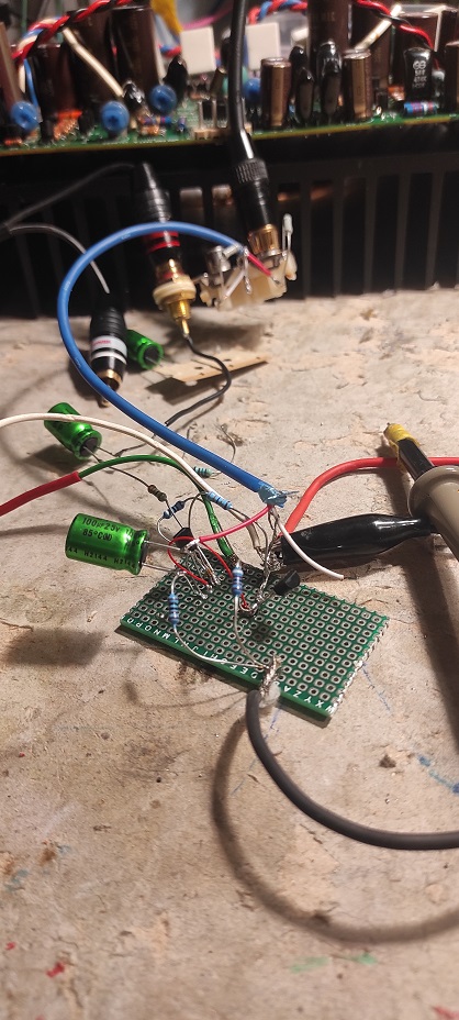

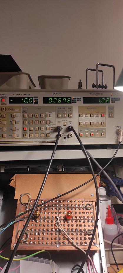

Skleciłem ten układ z innymi tranzystorami tj. MPSA92 i zasiliłem +-10V
THD przy napięciu wyjściowym w okolicach 87 mV to okolice 1%.
Kolektor Q2 przy takich rezystancjach będzie praktycznie przy ujemnym zasilaniu i dynamika będzie mizerna.
Przy najbliższej okazji kupię ZTX i sprawdzę z nimi. Ale nie wyobrażam sobie tak niskiego THD jak na symulacji.
Zgadza się. Jednak zastosowałeś za duży sygnał wejściowy. Ten wzmacniacz służy przecież tylko do podniesienia poziomu sygnału z wkładki MC do poziomu wkładek MM. Symulacja podaje dla tak wysokiego poziomu sygnału wyjściowego wyraźnie większe THD, bo 0,2% (jednak wciąż niższe niż zmierzone ale tu może być więcej przyczyn).
Ukaniu pisze: ↑
19 lis 2024, 22:40
Kolektor Q2 pracuje 3,5V powyżej napięcia zasilania. Dynamika jest obłędna (pamiętajmy, że poziom sygnału wyjściowego to kilka mV).
Ukaniu pisze: ↑
19 lis 2024, 22:40
Ukaniu pisze: ↑
19 lis 2024, 22:40
To są całkiem inne tranzystory. Obliczona na podstawie pomiaru szumu wartość rbb' tranzystora ZTX951 wynosi zaledwie 1,82 Ohma (źródło: http://www.dicks-website.eu/low_noise_a ... part5.html). Zalety tego tranzystora ujawnią się jednak tylko przy źródle o niskiej impedancji.
Ukaniu pisze: ↑
19 lis 2024, 22:40
Symulacja jest oczywiście wyidealizowana i w rzeczywistości trudno będzie o tak niskie THD. Trzeba by jeszcze wykombinować jak je zmierzyć w sytuacji analogicznej do rzeczywistej współpracy z wkładka MC (poziom sygnału wejściowego, impedancja źródła sygnału).
