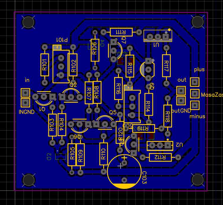

Zaprojektowana płytka:

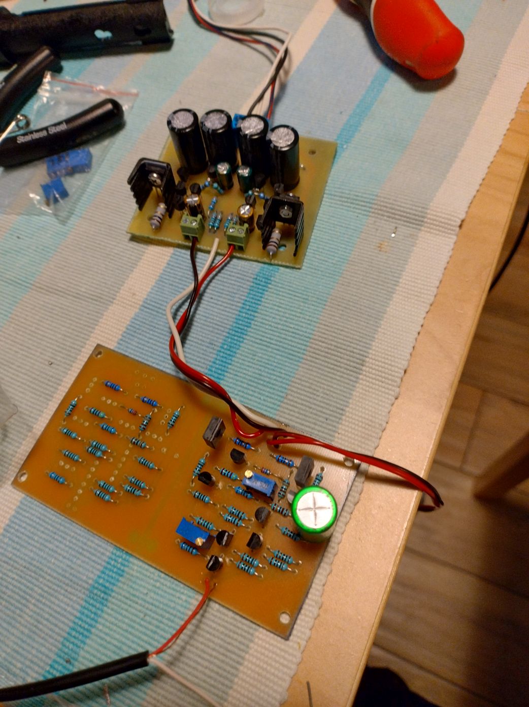

Płytki wytrawiłem z wykorzystaniem światłoczułego lakieru Positiv 2000. Bardzo polecam. Do testów skończyłem 1 kanał

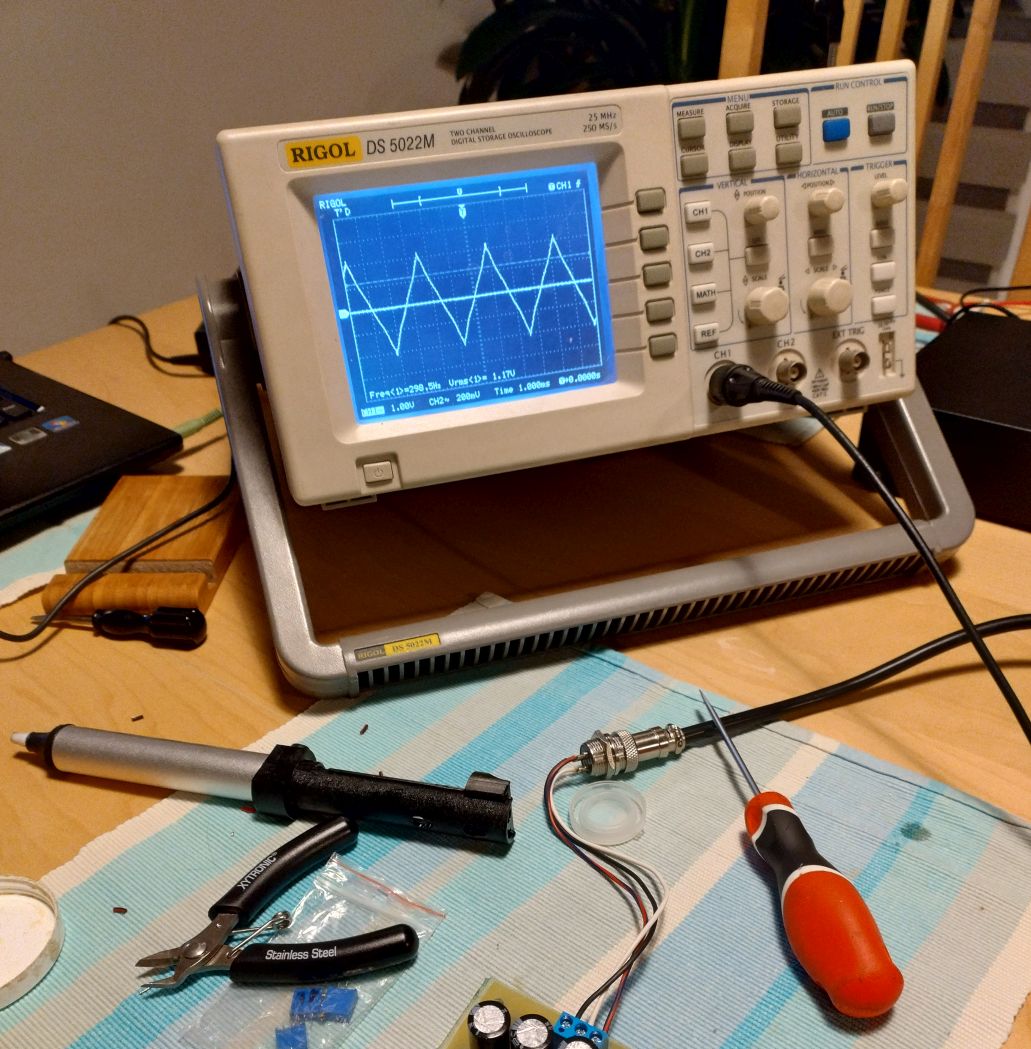

Jak widać trójkącik przechodzi bez zniekształceń.
Wzmocnienie x2 stałe od 20Hz do 20kHz. Układ się nie wzbudza. Bias ustawiony na 9mA. Offset 0V (regulacja rezystorem w kolektorze pierwszej PR).

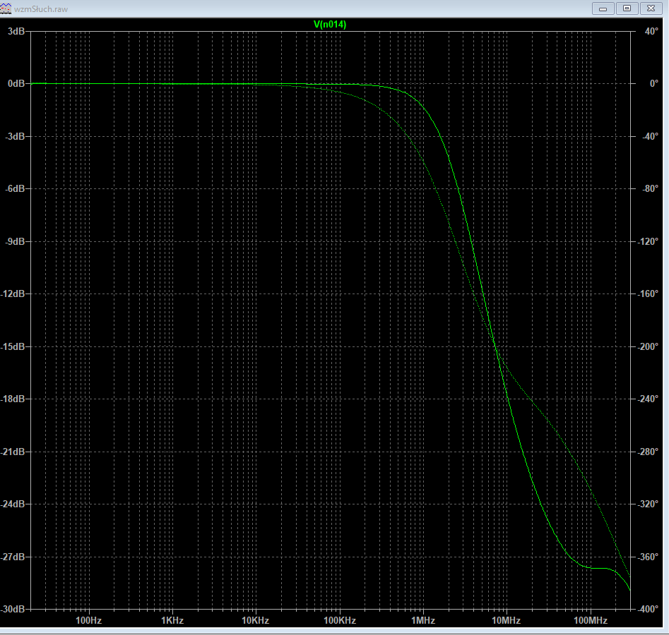

Charakterystyka częstotliwościowa z symulacji
