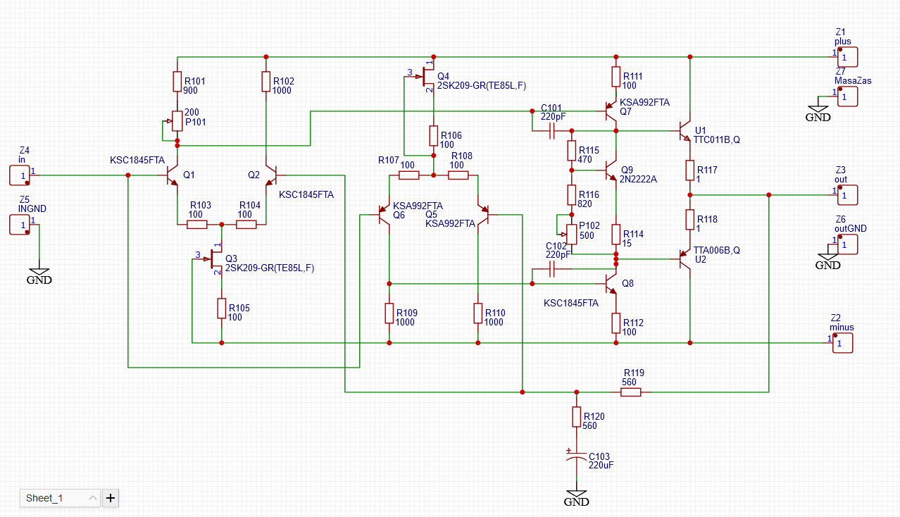

Wzmocnienie napięciowe 2-4x
Konstrukcja dyskretna
Regulacja Biasu i Offsetu
Topologia push-pull klasa A
Moc wyjściowa ok 150mW.
Rozwiązanie ogólne
Na wejściu symetryczne pary różnicowe z rezystorami w emiterach celem rozszerzenia zakresu liniowego wejścia pierwszego stopnia
Drugi stopień (VAS) komplementarny
Komplementarny stopień prądowy na wyjściu, zbudowany na tranzystorach BJT średniej mocy.
Szczegóły projektowe
Tranzystory par różnicowych KSA992 i KSC1845, VAS także na tych tranzystorach, źródła prądowe na 2SK209B. Tranzystory wyjściowe pierwotnie miały być BD139/140 ale ostatecznie postanowiłem wsadzić coś lepszego: TTC011B i TTA006B od Toshiby. Rozsuwacz potencjału na 2N222. Rezystory w emiterach PR 100 omów, w emiterach stopnia prądowego 10 omów (nie potrzeba sprzężenia termicznego z tranzystorem rozsuwacza potencjału).
Schemat układu:

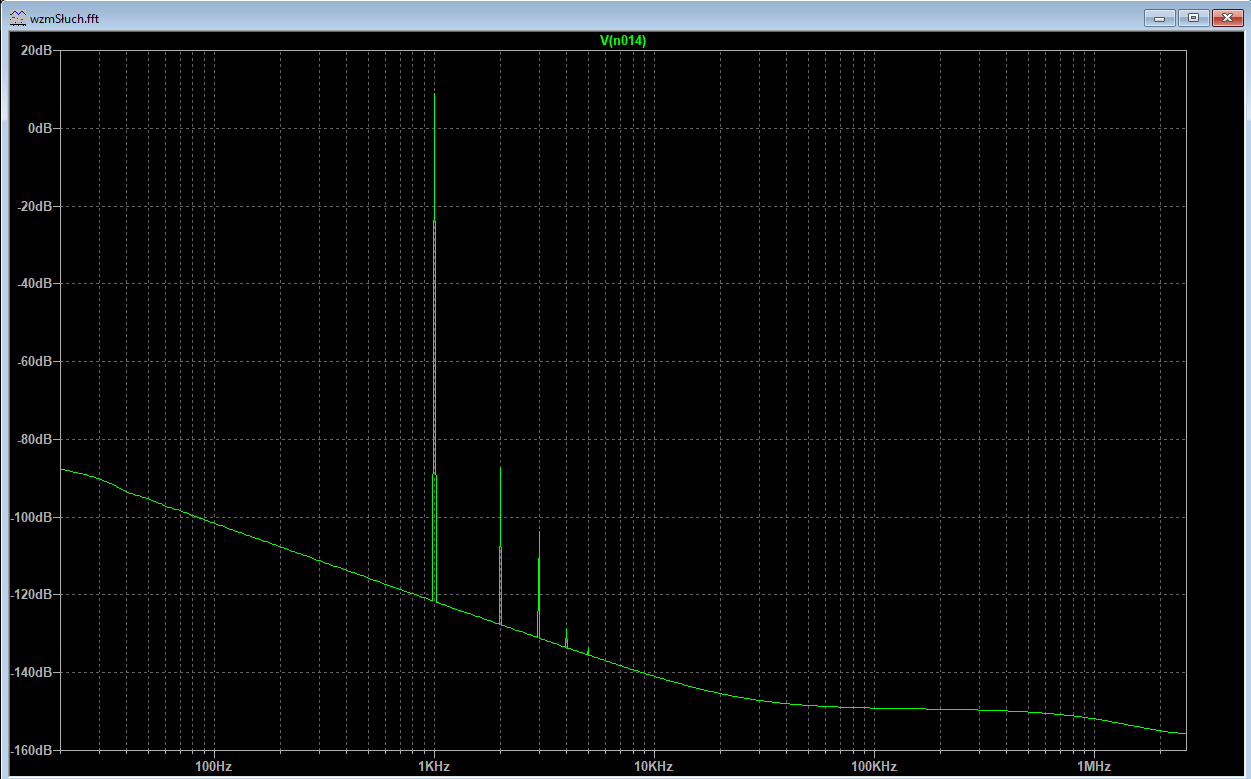

Analiza FFT
Zniekształcenia harmoniczne 0,0016%
