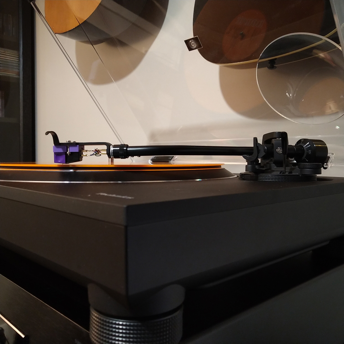

Hej

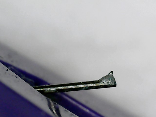

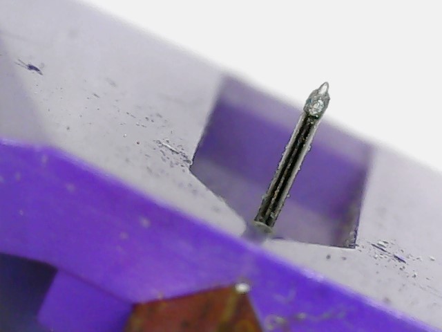

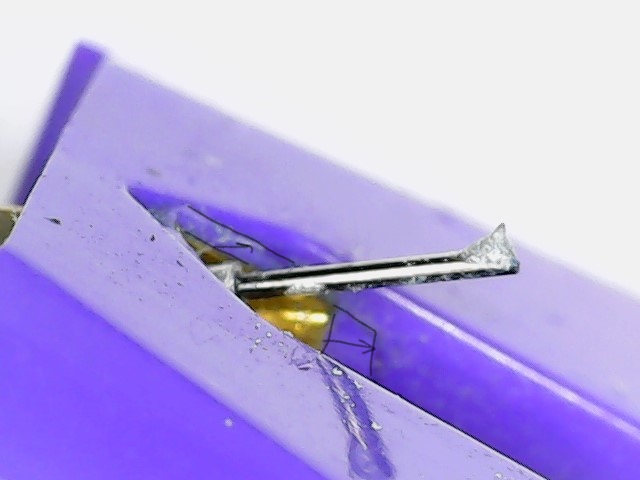

Moja wkładka praktycznie szura po powierzchni płyty :(
Co z nią jest nie tak (Nagaoka MP-200) ? Co się z nią stało i czy można to naprawić?
Nacisk igły na płytę mam minimalny dla tej wkładki czyli 1.5g.
Pozdrawiam

Jaki gramofon/ramię, jaki headshell, czy jesteś pewien wyważenia, czy wkładkę masz od nowości czy kupiłeś używaną itp. itd.

Gramofon Technics SL 1200C, ramie oryginalne od tego gramofonu. Wkładka była ważona wagą Pro-Ject. Wkładkę + headshell mam od nowości. Kupiona pod koniec 2020 roku. Igła chyba jeszcze w dobrym stanie.

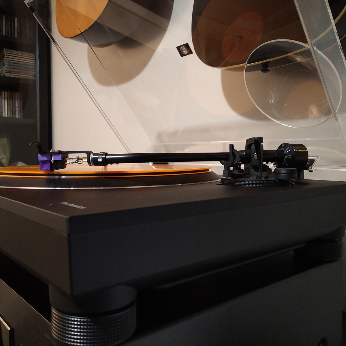

Możesz spróbowac podnieść kolumnę ramienia. Igła nie bedzie bardziej widoczna ale cała wkładka nabierze trochę innego kąta. Ramię jest równoległe do płyty jak igła leży na niej?
tr000tyl
Posty: 89
Rejestracja: 01 sie 2020, 21:40
Gramofon: Technics SL-1500C
Re: Wkładka prawie szura po płycie
Post autor: tr000tyl »
Mam już delikatnie uniesioną kolumnę ramienia.

No to może faktycznie już zawieszenie powoli siada, o ile nie uległo uszkodzeniu mechanicznemu na zasadzie ze komuś się "omsknęło" itp.

Nie. Nigdy mi nie upadła.

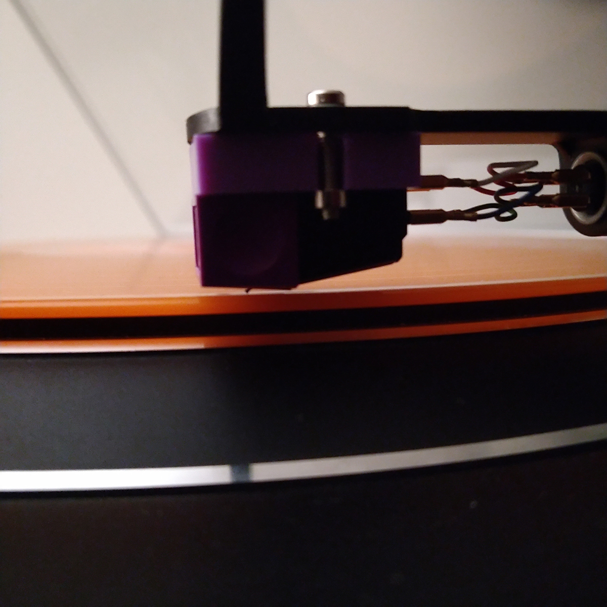

Czy to zawieszenia da się jakoś naprawić? Mam wrażenie jakby igła weszła trochę do środka cardridge'a.

Czemu taki headshell a nie oryginalny? Z takimi modelami zawsze mam wrażenie że one nie trzymają kąta. W każdym razie łatwo pewnie to zrobić bo taki kawałek aluminium szybko się podda.

Hej. Nie rozumiem. Headshel jest oryginalny od Nagaoka. Kupiona razem z wkładką.

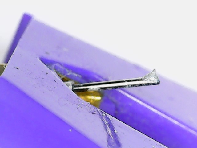

A może ta plastikowa obudowa jest przesunięta względem metalowej obudowy igły?
Moim zdaniem trzeba by wysunąć całą igłę względem tej plastikowej obudowy jak pokazałem strzałkami.

Ale może lepiej jakbyś zapytał naszego speca od wkładek i igieł: @Cantilever -> viewtopic.php?f=12&t=11258

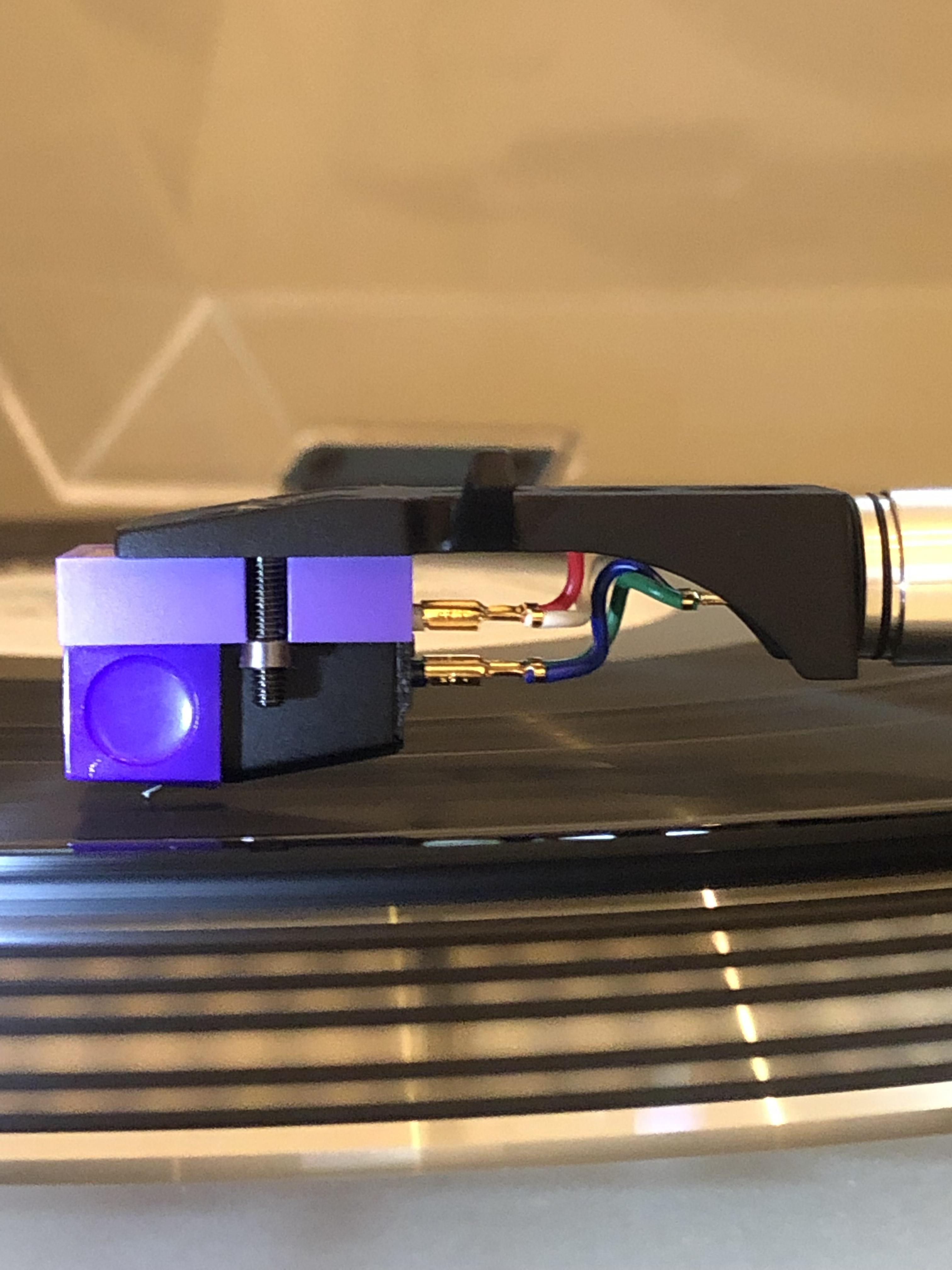

W tym kontekście headshell oryginalny to ten od gramofonu czyli Technics.
https://www.vinylengine.com/turntable_f ... p?t=119501
Kilka innych w tym temacie też się znajdzie. Wygląd podobnie do Twojej przynajmniej jeżeli chodzi kąt wkładki. Przy czym u Ciebie zdjęcie zrobione jest bardziej od góry a tu poziom płyty jest w cenrtum kadru

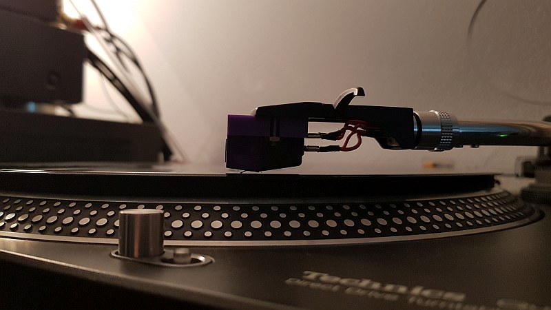

#15
Post autor: Bacek »
Chociaż nawet patrząc lekko od góry jest trochę więcej igły niż u Ciebie (przy okazji oryginalny headshell ;), ew. jego oryginalna kopia ).
Na drugiej fotce też wygląda super nisko
