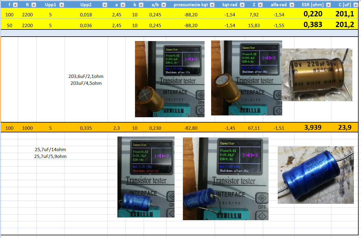

Tak oto działają - a raczej nie działają pudełka za 100 złociszy :doh:
Polecacie jakiś fajny miernik ESR - bo ten z wielkim hukiem idzie pod tramwaj :lol: ponizej kalkulator i metoda :think:
ESR i C metoda techniczna vs miernik.xlsx
(1.17 MiB) Pobrany 154 razy
testerem robiłem raz w prawo raz w lewo? nie miała mieć znaczenia polaryzacja - rozładowany za każdym pomiarem

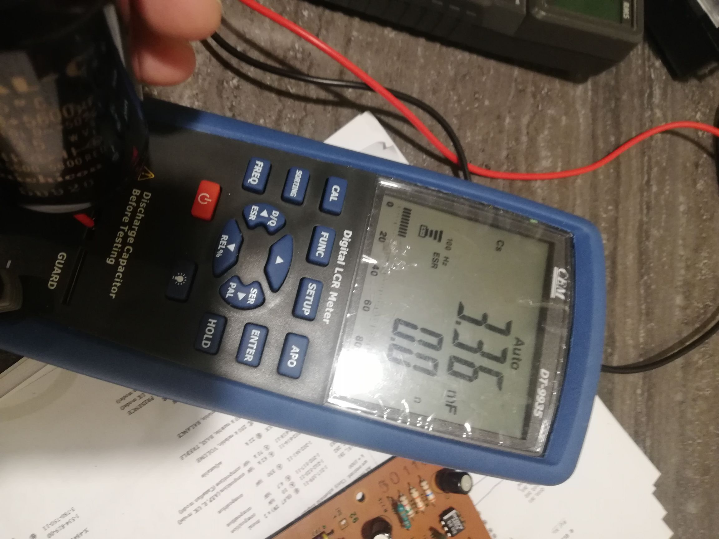

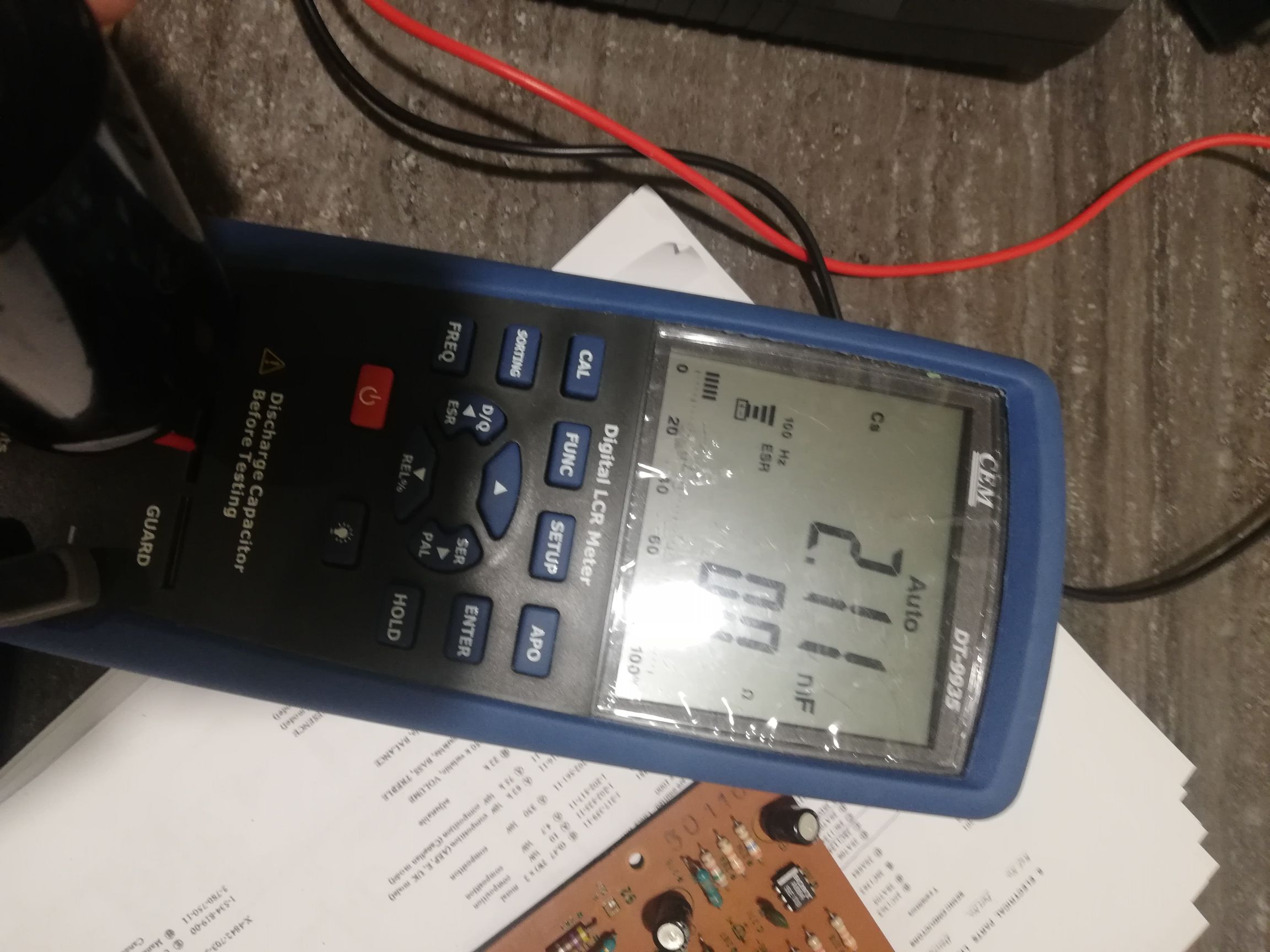

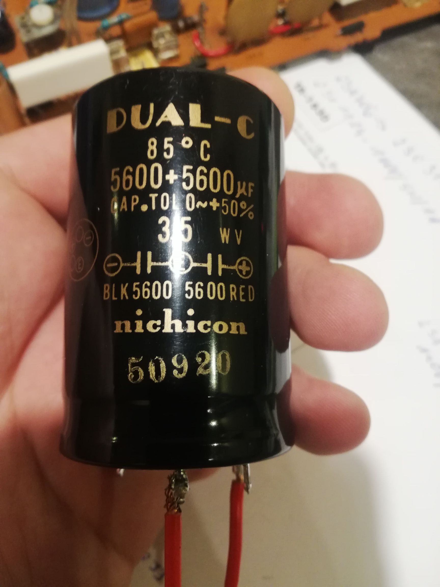

W zasilaczu ta-1630 jest taki wynalazek
Jedna sekcja pokazuje 2,1 druga 3,4mF
Orientuje się ktoś czy takie podwójne kondy są gdzieś do kupienia?
Czekam na Nichicony 7500uf seria UBY może wejdą do starej puszki.
