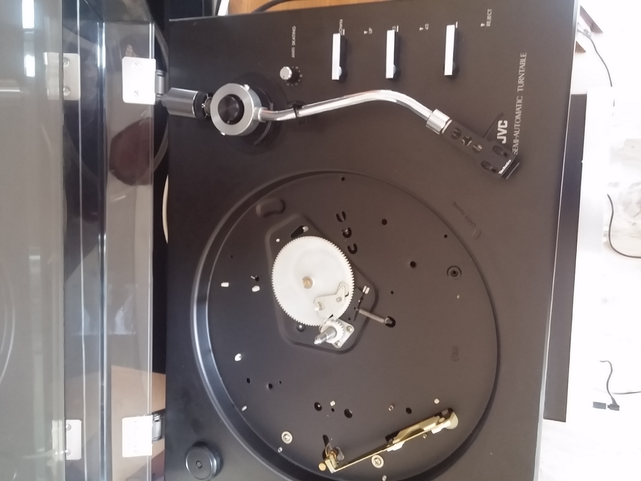

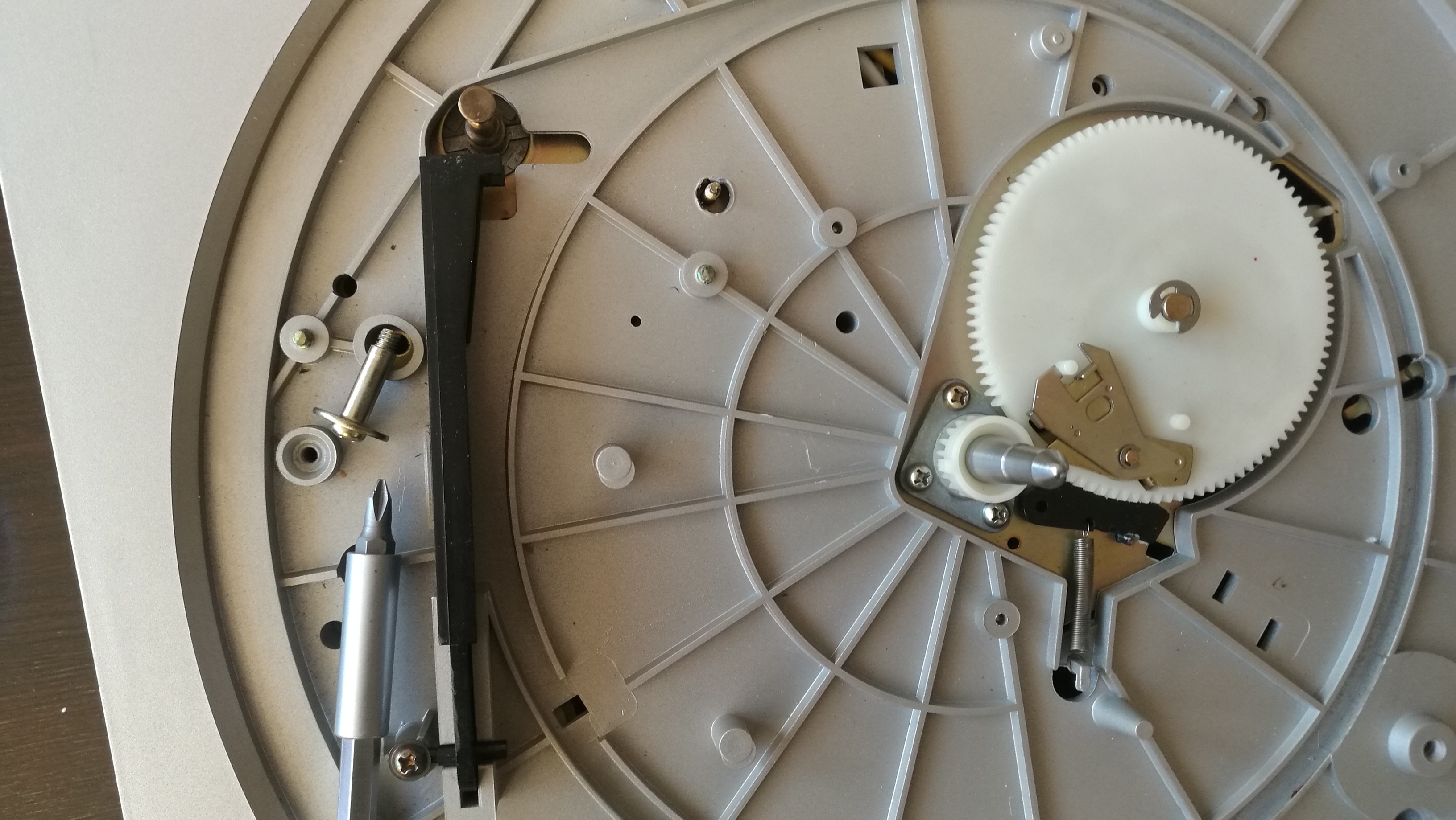

Nie działa też powrót ramienia a przy Reject winda tylko poniesie i opuści ramię, i nie wył. się przy końcu płyty. Silnik staruje na wyłączniki. Ale przy dotknięcie białego dzyndzla po prawej to silnik sie wyłączył. Tak jak by nie bylo kontaktu ramienia z mechanizmami... Slabo się znam i poza zdjeciem talerza boje sie bardziej rozkręcić.

Wszystko się zaczęło od wymiany paska do JVC Jl-A15...

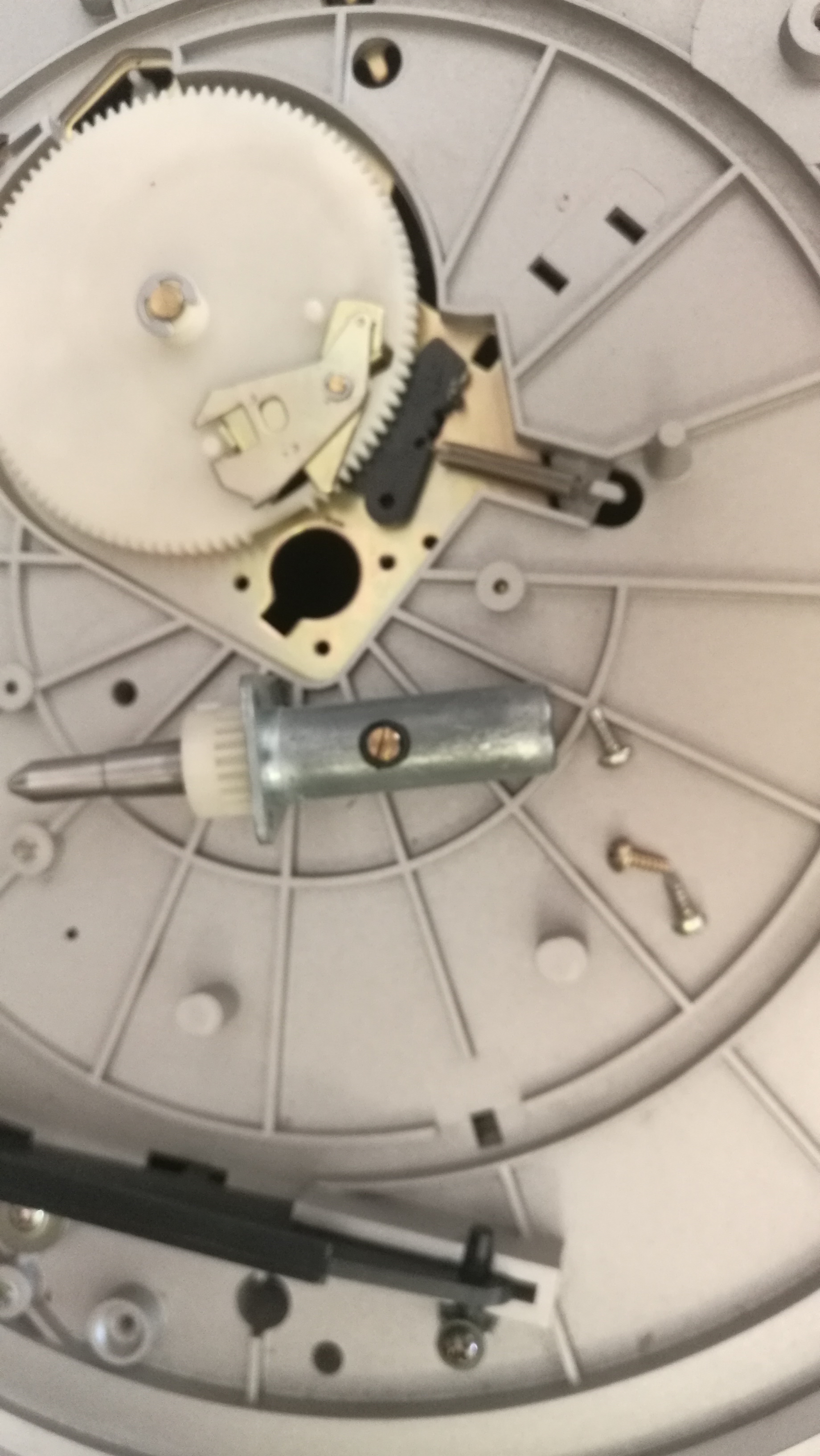

potem za pomocą kolegi Olsza84 rozkręciłem i naprawiłem w nim auto-return i przesmarowałem trzpień gramofonu (bolec napłyty)

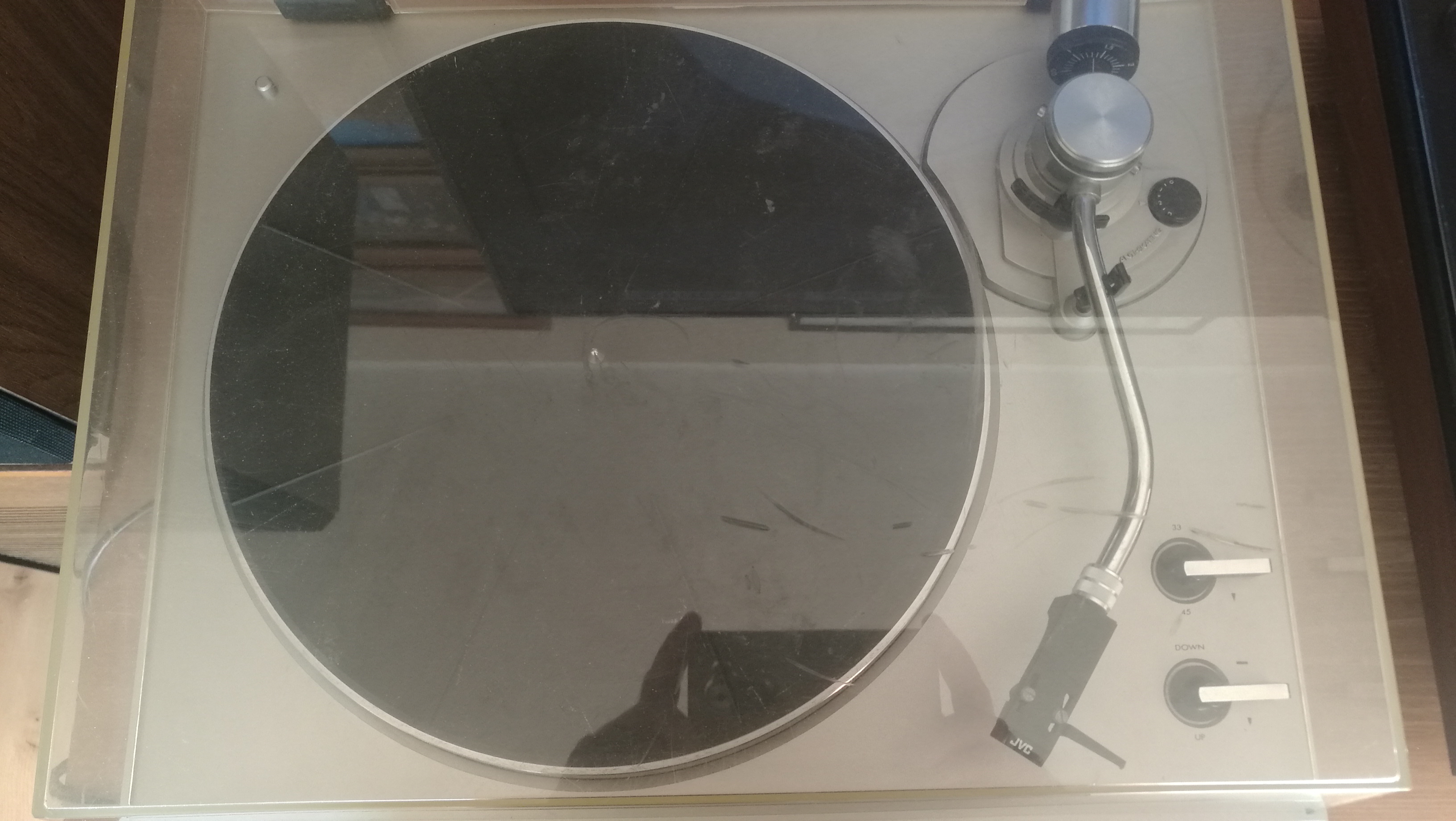

Ostatnio wszedłem w posiadanie JVC L A-11 podstawowy paskowiec ( 1978-1980) troszkę zaniedbany, pokrywa cała, technicznie wszystko działa. Postanowiłem go trochę poczyścić….

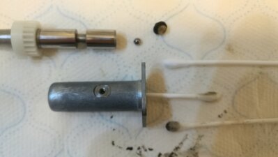

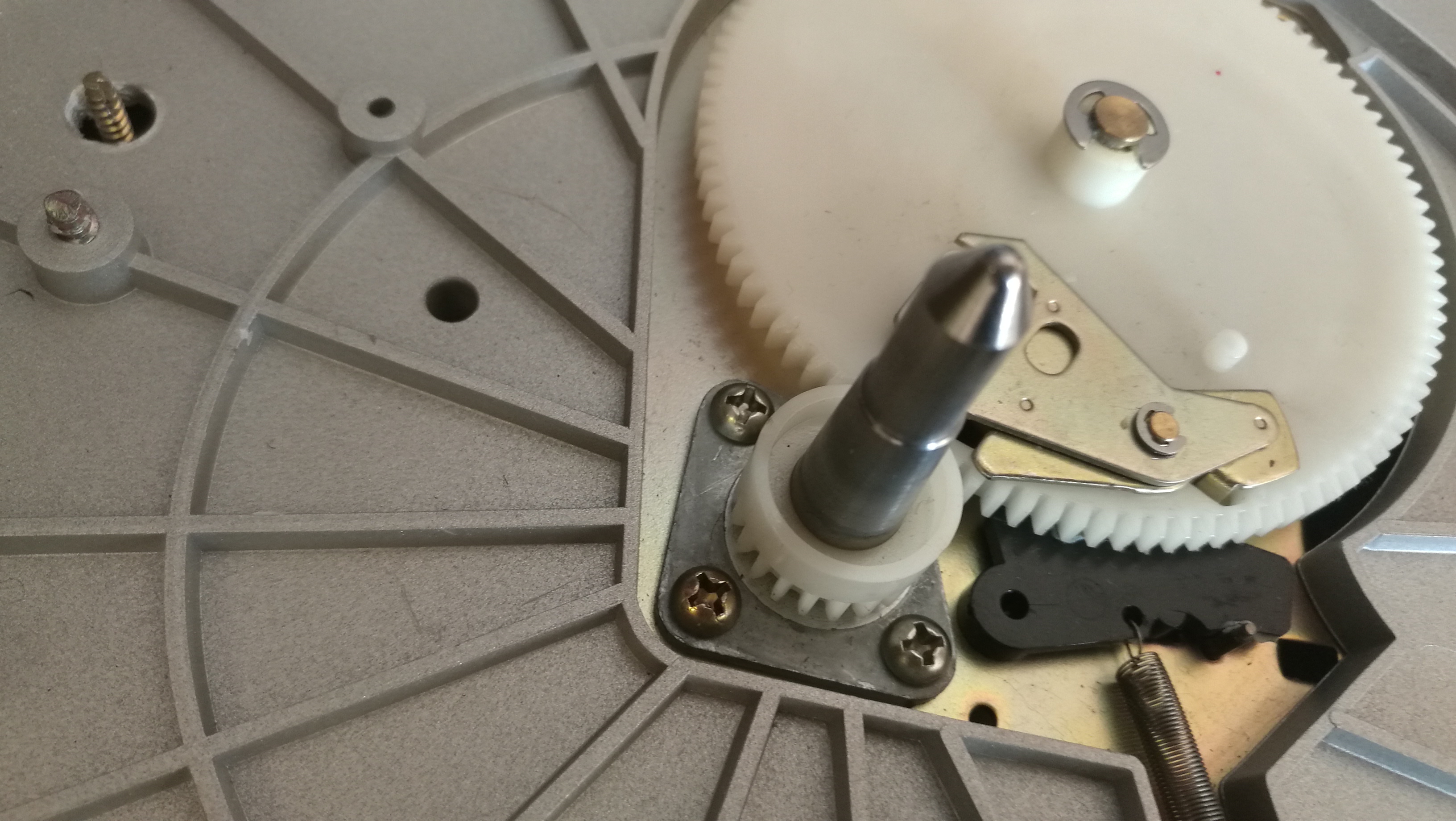

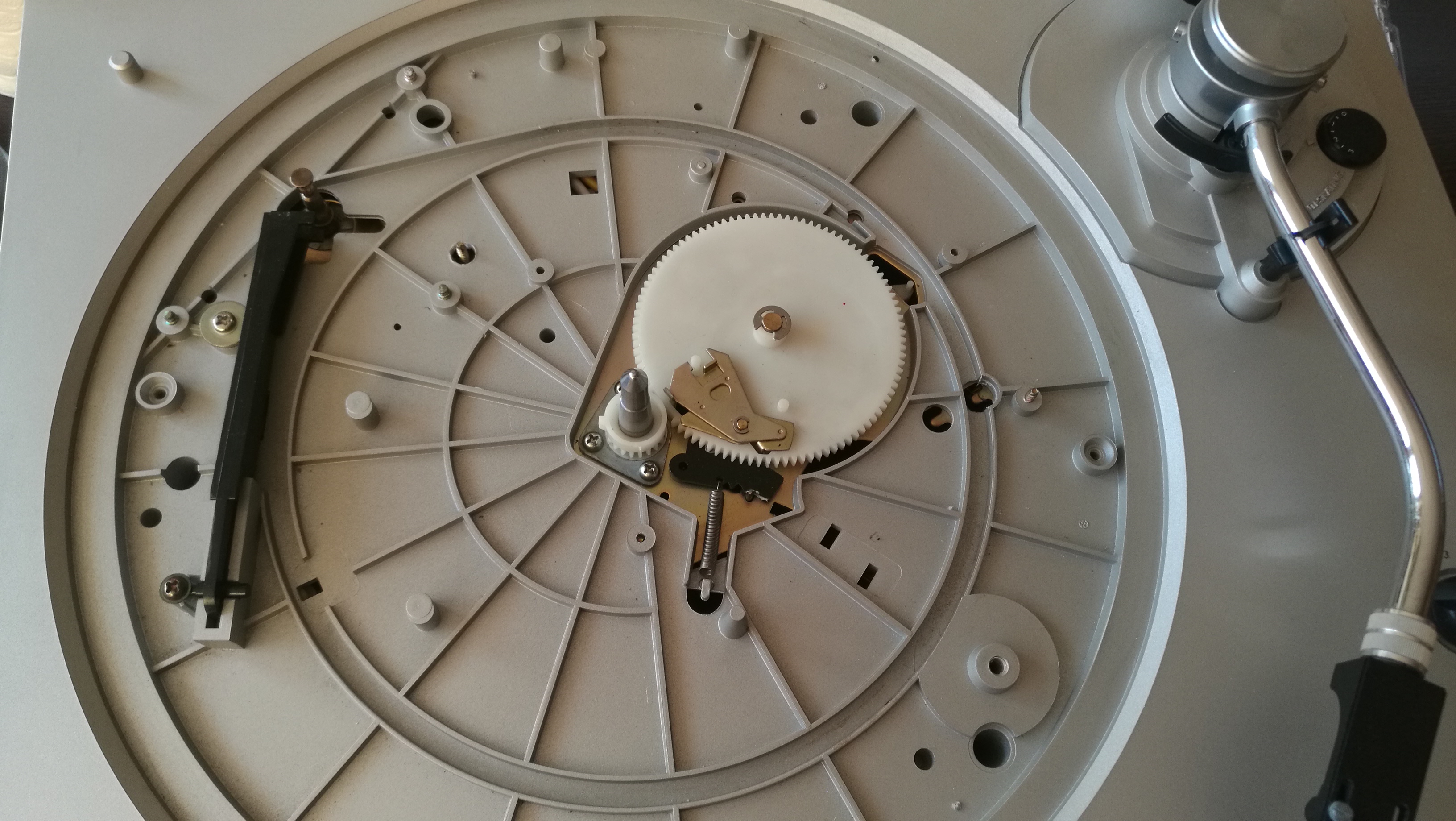

Pierwsza cześć trzpień, czyli jazda talerza na wolnych obrotach, w tym celu należy zdjąć matę i delikatnie zdjąć pasek z rolki silnika, dalej puścić talerz w ruch, jeśli będzie wyraźnie zwalniał to czyszczenie konieczne, ten opór ma wpływ na pasek, prędkość talerza itd. Metalowy talerz należy zdejmować delikatnie pod nimi elementy napędu i sterowania gramofonem, jak zejdzie to dalej...
Śrubokręt krzyżak odkręcamy trzy śruby przy trzpieniu - ( to ten bolec na środku na który wkładamy płyty )
dalej odkręcamy boczną małą śrubkę, uwaga w środku jest metalowa kuleczka łożyska, czyścimy wszystko dokładnie,
następnie smarujemy, kuleczka do środka, skręcanie i trzpień wraca na swoje miejsce - 3 śrubki krzyżak
teraz można założyć talerz i sprawdzić czy jest poprawa wolnych obrotów.
u mnie różnica widoczna od razu, teraz talerz kręci się swobodnie prawie bez oporów..
polecam użytkowników paskowych JVC takie ćwiczenie - nic trudnego, na YT jest pomocny filmik

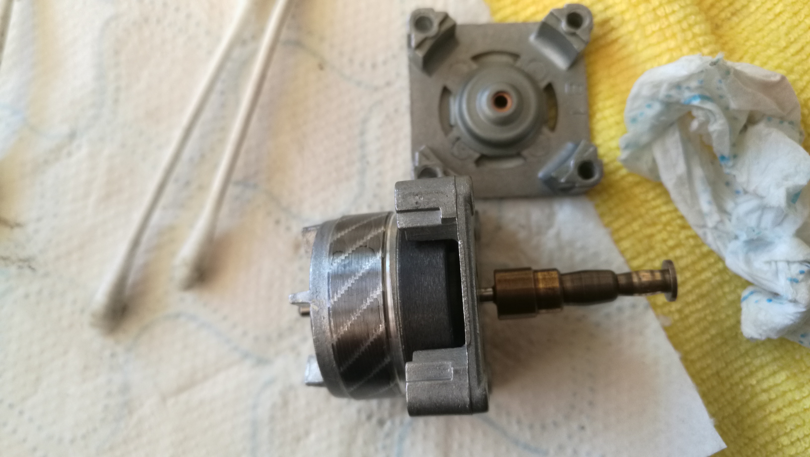

Trzpień to prosta sprawa, silnik już trochę gimnastyki jest
należy przygotować 4 rolki papieru toaletowego :D

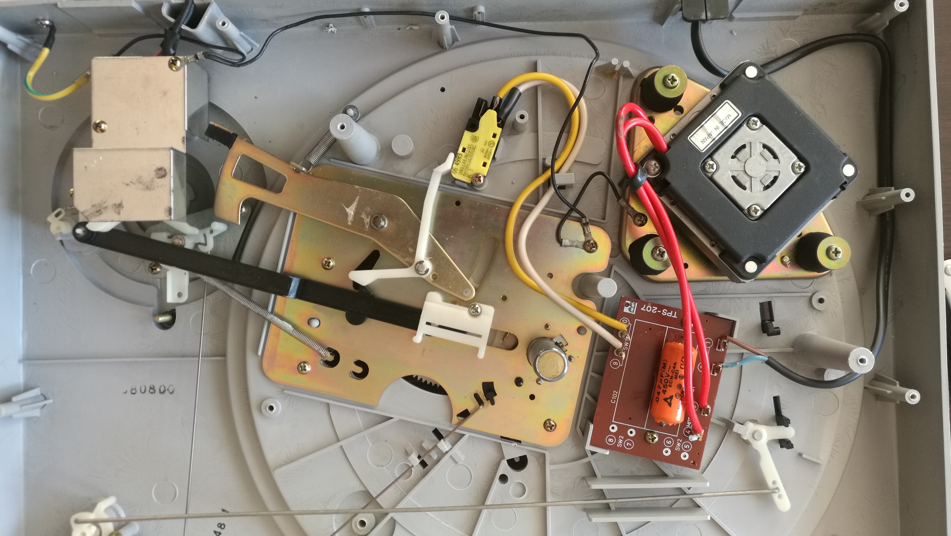

aby dobrać się do silnika od spodu - trzeba najpierw odkręcić jedną śrubkę z góry - to ta wykręcona
zdjąć pokrywę, ramię gramofonu zablokować, cztery rolki papieru na warsztat :D
gramofon na plecy delikatnie na roli papieru

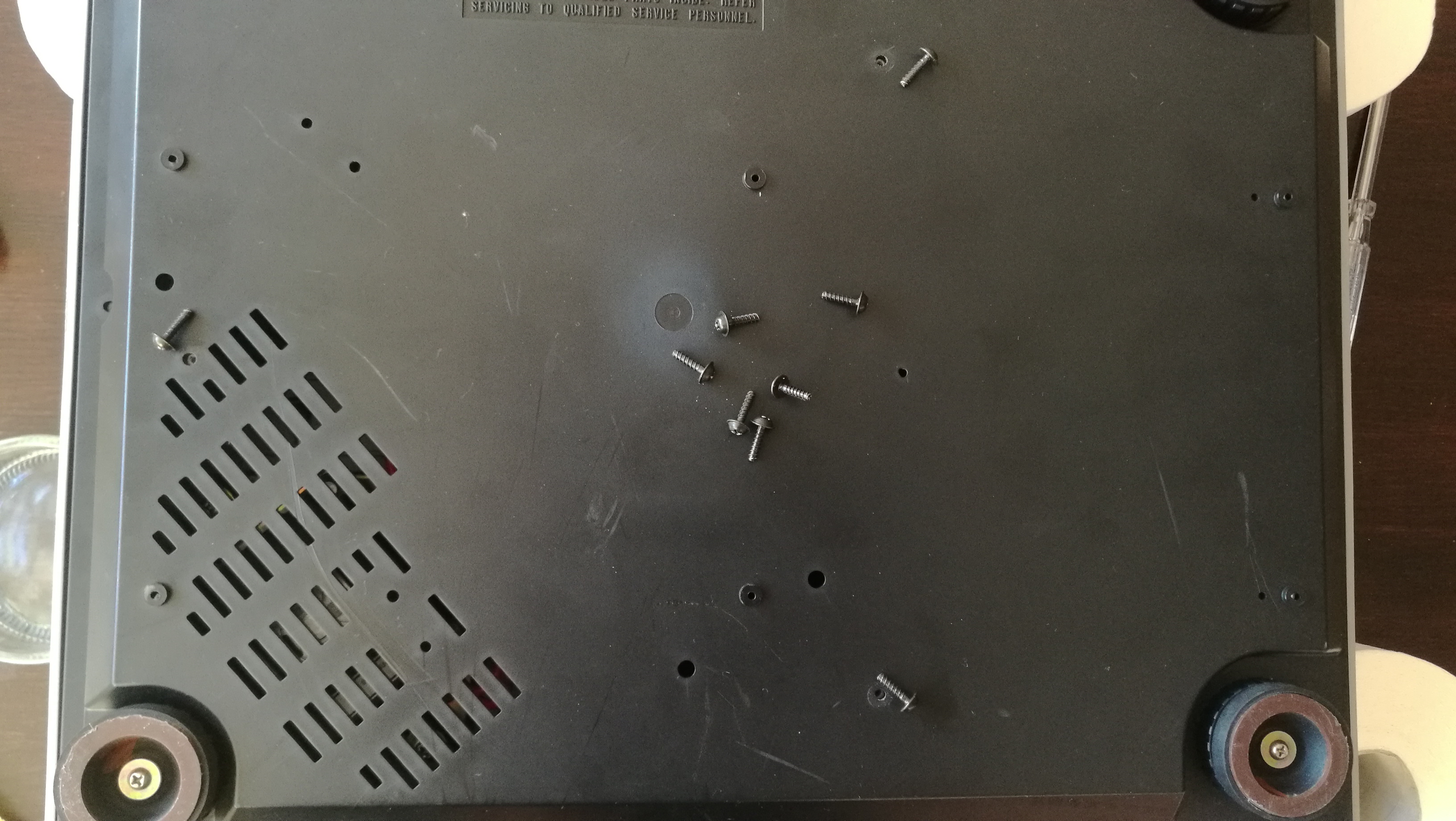

odkręcamy śrubki zdejmujemy spód gramofonu
Ostatnio zmieniony 01 lut 2021, 18:45 przez jaca1970, łącznie zmieniany 1 raz.

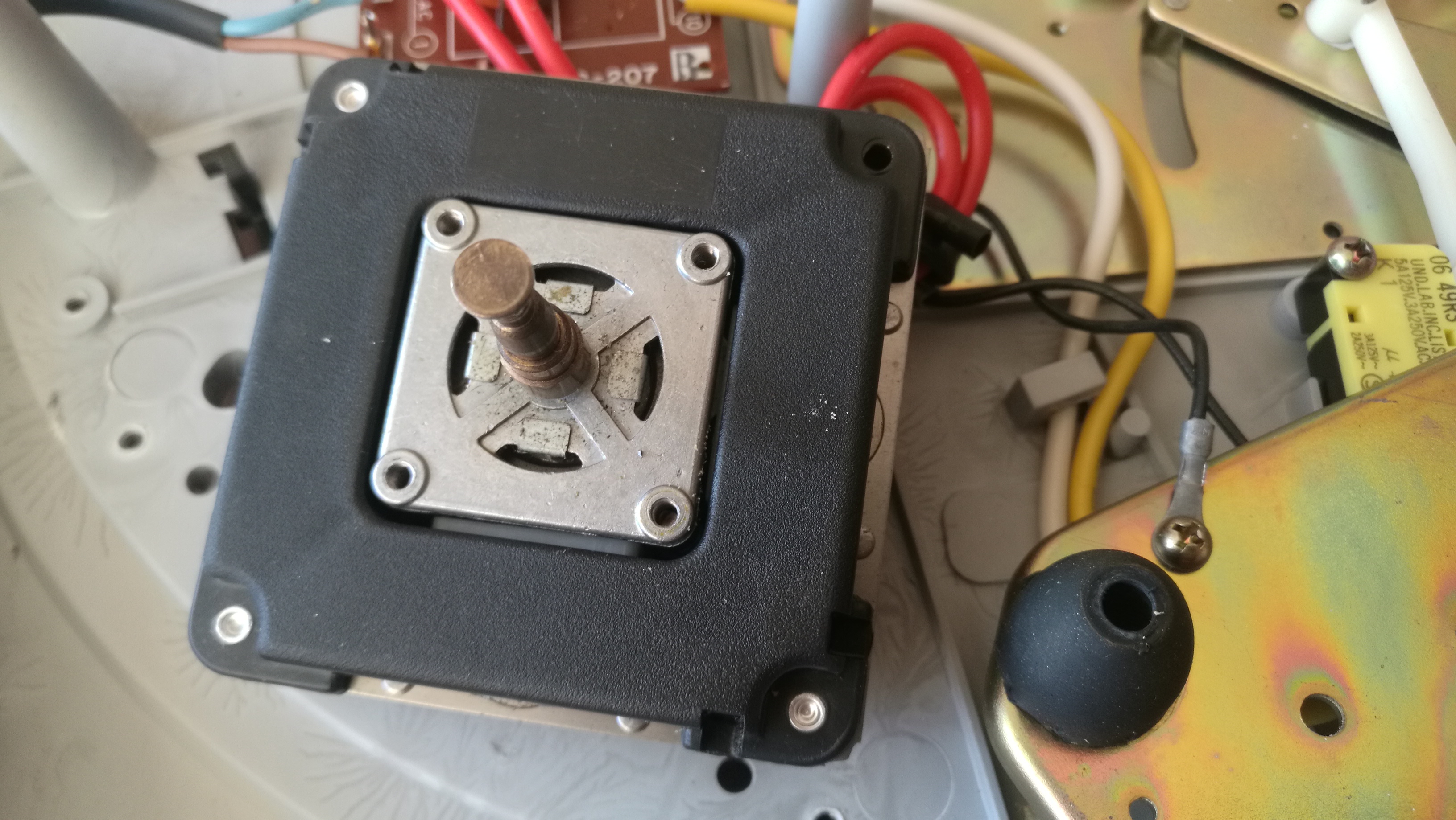

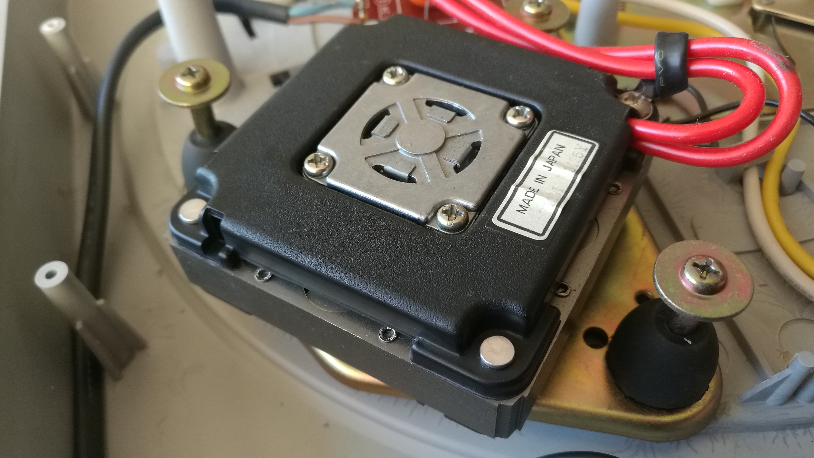

odkręcamy trzy śruby - delikatnie - te śruby wkręcają się tylko do pewnego momentu tak by silnik miał możliwość swobodnego ruchu na gumowych podkładkach
po odkręceniu śrub można delikatnie wyjąc silnik ( nie da się jeśli wcześniej nie odkręcimy jednej śruby od góry)
rada: robić zdjęcia miejsc przed odkręceniem śrub -potem jest ich dużo i mogą się pomieszać.

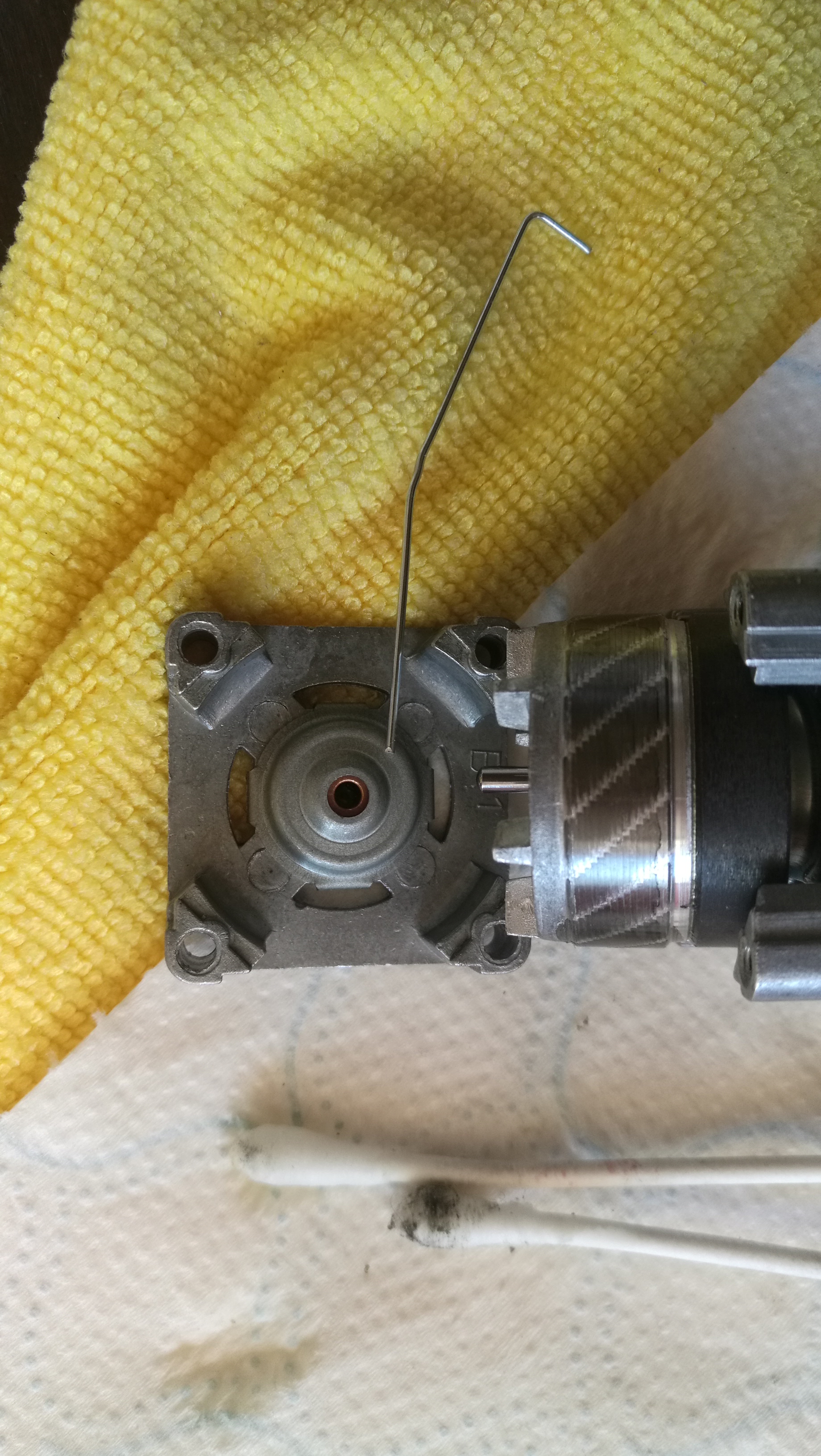

silnik - okolice wałka napędowego - można teraz delikatnie oczyścić - dalej odkręcamy cztery małe śrubki i mamy element silnika - tu czyściłem delikatnie patyczkami wałek na którym pracuje pasek, i te małą dziurkę do której wchodzi drugi ten cieniutki koniec wałka silnika,
następnie kropelka oleju na koniec do dziurki - uwaga by nie oliwić wałka od paska napędowego
poskręcać wszystko jak było rozkręcone - i gotowe
silnik rozebrałem po raz pierwszy - nie ma się czego bać - jeśli koledzy bardziej doświadczeni maja jakieś rady to chętnie - spodobało się grzebanie w gramofonie i pewnie będe wracał do tego.

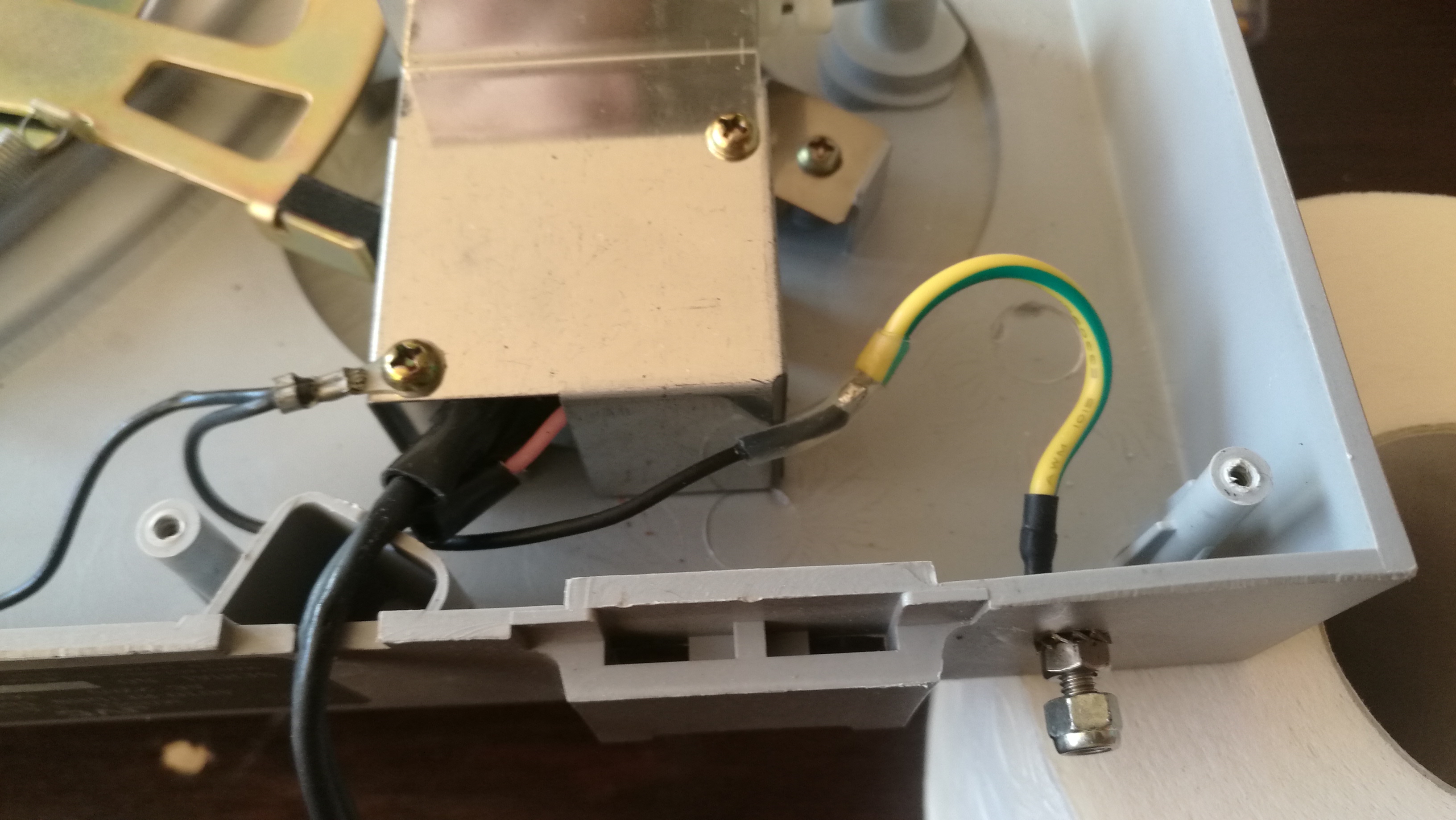

i jeszcze uziemienie - ktoś wcześniej zrobił takie obejście jak na foto
ten model nie miał osobnego uziemienia...
