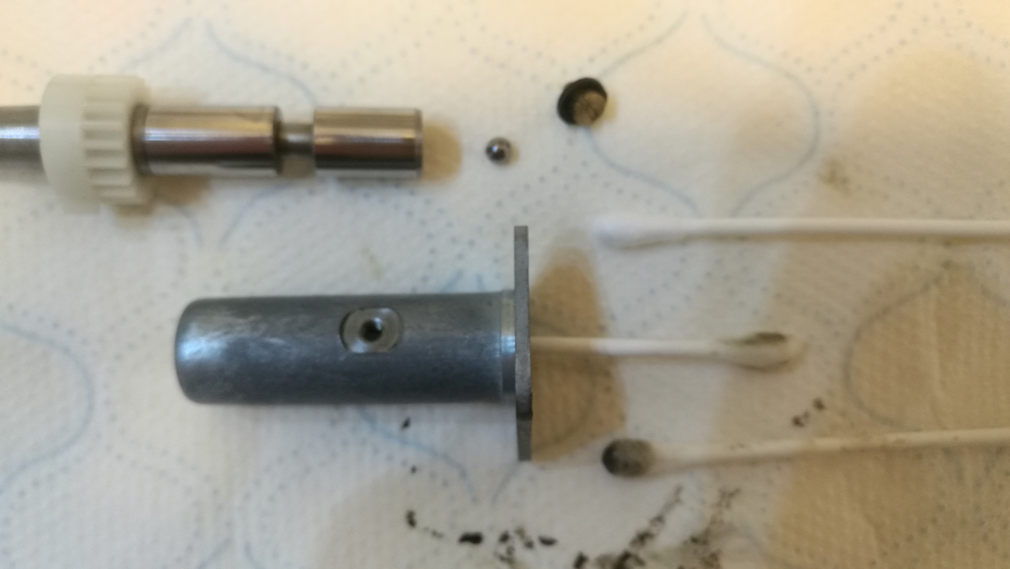

Pierwsza cześć trzpień, czyli jazda talerza na wolnych obrotach, w tym celu należy zdjąć matę i delikatnie zdjąć pasek z rolki silnika, dalej puścić talerz w ruch, jeśli będzie wyraźnie zwalniał to czyszczenie konieczne, ten opór ma wpływ na pasek, prędkość talerza itd. Metalowy talerz należy zdejmować delikatnie pod nimi elementy napędu i sterowania gramofonem, jak zejdzie to dalej...
Śrubokręt krzyżak odkręcamy trzy śruby przy trzpieniu - ( to ten bolec na środku na który wkładamy płyty )
dalej odkręcamy boczną małą śrubkę, uwaga w środku jest metalowa kuleczka łożyska, czyścimy wszystko dokładnie,
następnie smarujemy, kuleczka do środka, skręcanie i trzpień wraca na swoje miejsce - 3 śrubki krzyżak
teraz można założyć talerz i sprawdzić czy jest poprawa wolnych obrotów.
u mnie różnica widoczna od razu, teraz talerz kręci się swobodnie prawie bez oporów..
