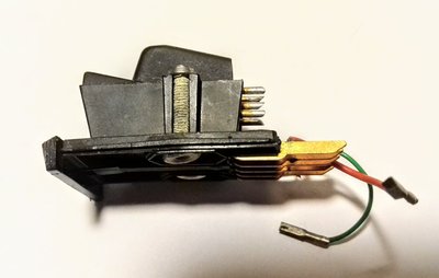

Witajcie,
nie znalazłem odpowiedzi na nurtujące mnie pytania, więc pozwoliłem sobie na założenie tematu.
Mianowicie, dostałem za free wkładkę jak w temacie. Trochę na jej temat poczytałem w necie i choć cudów nie oczekuję (darowanemu w zęby się nie zagląda), bo to raczej podstawowa wkładka, to jednak chce ją uruchomić z czystej ciekawości.
Pierwsza kwestia - wkładka ma...5 pinów (zdj) O co chodzi? Czy ten środkowy, 5ty pin to masa, czy może coś innego?

valv pisze: ↑
20 sie 2018, 01:17
Ja się na wkładkach nie znam, ale wydaje mi się, że ten środkowy pin to taka ogólna masa do połączenia z masą gramofonu i przewodem masowym. Widać że jest połaczony z obudową wkładki. Masy cewek, a tak naprawdę jedne z ich końców, nie powinny się łączyć z masą gramofonu, a tylko z oplotem przewodu sygnałowego.

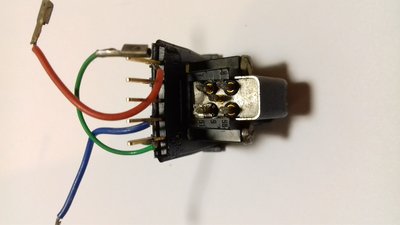

Post autor: valv »
Ale zauważ, że lewy górny pin też jest połączony z obudową. Ten środkowy dawałby dodatkowy, oddzielny pin masy? Tak by wychodziło... :think: tylko po co?

Post autor: chudy_b »
Ten LG jest dziwny. Może jakaś modyfikacja? Ma plastikowy krążek izolujący od obudowy tak jak pozostałe, a na wierzch wlutowana blaszka łącząca z obudową. Kto wie jaką historię ma ta wkładka. Łączenie mas cewek z masą gramofonu było dość powszechne. W naszych Unitrach normalne. Z kolei pięcio pinowy headshell i odpowiednio okablowane ramię to raczej rzadkość. Ktoś coś kombinował moim zdaniem.
Posty: 45656
Re: Philips GP400 MkI - 5 pinów
Nie wiem za co odpowiada dodatkowy, piąty pin, ale jestem w miarę pewien że jest to powiązane z jakimś Philipsowym patentem przy późniejszych gramofonach ze zintegrowanym headshellem. Coś w stylu wczesnego plug'n'play a'la T4P.
Wszystkie bardzo wczesne wersje GP400 i GP401 miały 5 pinów.
Przy czym warto zaznaczyć że pierwszy model serii Super M, czyli GP412VE, miał 4 piny.
Tak więc żadna kombinacja, a fabryczne rozwiązanie.
W normalnych warunkach - myślę że można ten piąty pin kompletnie olać.
Wkładka chodziła na headshellu gramofonu Era 555, do którego była wsuwana od dołu i przykręcana od góry i wygląda tak: (coś jak półkoszyk dualowski)
Spoko. Z tego co widzę ten półkoszyk również ma 5 pinów.
Nie wiem jednak czy Era 555 była oryginalnie oferowana właśnie z tym modelem wkładki czy to po prostu przypadek.
