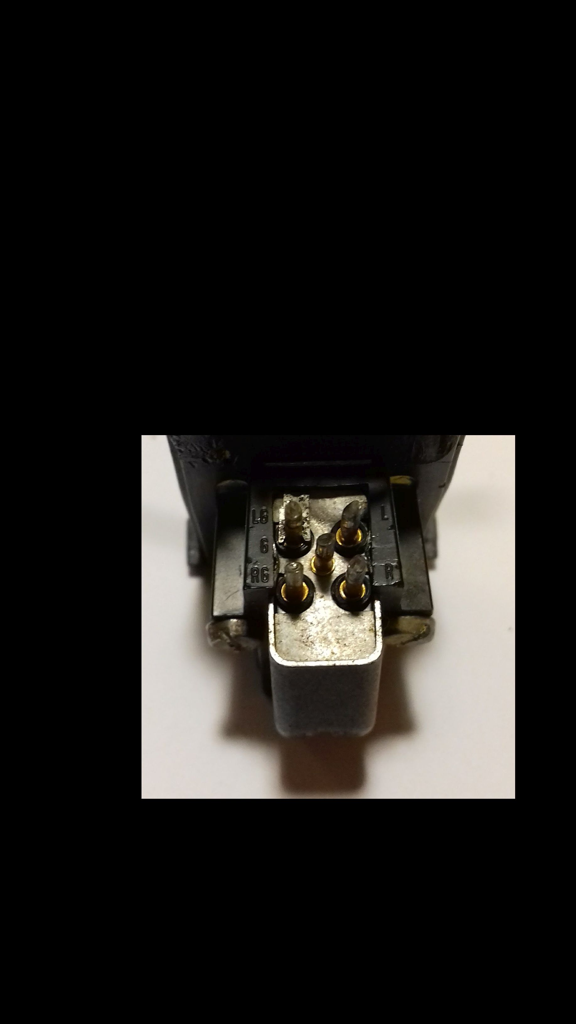

Witajcie,
nie znalazłem odpowiedzi na nurtujące mnie pytania, więc pozwoliłem sobie na założenie tematu.
Mianowicie, dostałem za free wkładkę jak w temacie. Trochę na jej temat poczytałem w necie i choć cudów nie oczekuję (darowanemu w zęby się nie zagląda), bo to raczej podstawowa wkładka, to jednak chce ją uruchomić z czystej ciekawości.
Pierwsza kwestia - wkładka ma...5 pinów (zdj) O co chodzi? Czy ten środkowy, 5ty pin to masa, czy może coś innego?
Drugie pytanie, jaką igłę proponujecie? Dostępne są jeszcze z oznaczeniem ED (eliptyk), ale czy da się zamontować coś innego? np od modelu 422? czy może to to samo? A może podejdzie coś innego?
Poza tym jak oceniacie poziom grania tej wkładki?
Dziękuję za informacje.

Re: Philips GP400 MkI - 5 pinów
Ja się na wkładkach nie znam, ale wydaje mi się, że ten środkowy pin to taka ogólna masa do połączenia z masą gramofonu i przewodem masowym. Widać że jest połaczony z obudową wkładki. Masy cewek, a tak naprawdę jedne z ich końców, nie powinny się łączyć z masą gramofonu, a tylko z oplotem przewodu sygnałowego.
Ale zauważ, że lewy górny pin też jest połączony z obudową. Ten środkowy dawałby dodatkowy, oddzielny pin masy? Tak by wychodziło...
tylko po co?
Ten LG jest dziwny. Może jakaś modyfikacja? Ma plastikowy krążek izolujący od obudowy tak jak pozostałe, a na wierzch wlutowana blaszka łącząca z obudową. Kto wie jaką historię ma ta wkładka. Łączenie mas cewek z masą gramofonu było dość powszechne. W naszych Unitrach normalne. Z kolei pięcio pinowy headshell i odpowiednio okablowane ramię to raczej rzadkość. Ktoś coś kombinował moim zdaniem.
Nie wiem za co odpowiada dodatkowy, piąty pin, ale jestem w miarę pewien że jest to powiązane z jakimś Philipsowym patentem przy późniejszych gramofonach ze zintegrowanym headshellem. Coś w stylu wczesnego plug'n'play a'la T4P.
Wszystkie bardzo wczesne wersje GP400 i GP401 miały 5 pinów.
Przy czym warto zaznaczyć że pierwszy model serii Super M, czyli GP412VE, miał 4 piny.
Tak więc żadna kombinacja, a fabryczne rozwiązanie.
W normalnych warunkach - myślę że można ten piąty pin kompletnie olać.
Jest osobny temat o igłach do tej serii. Nie widzę sensu żebyśmy się tutaj jeszcze powtarzali

Jakąś dobrą.
Sam przecież napisałeś że to raczej podstawowa wkładka, więc nie bardzo rozumiem pytania

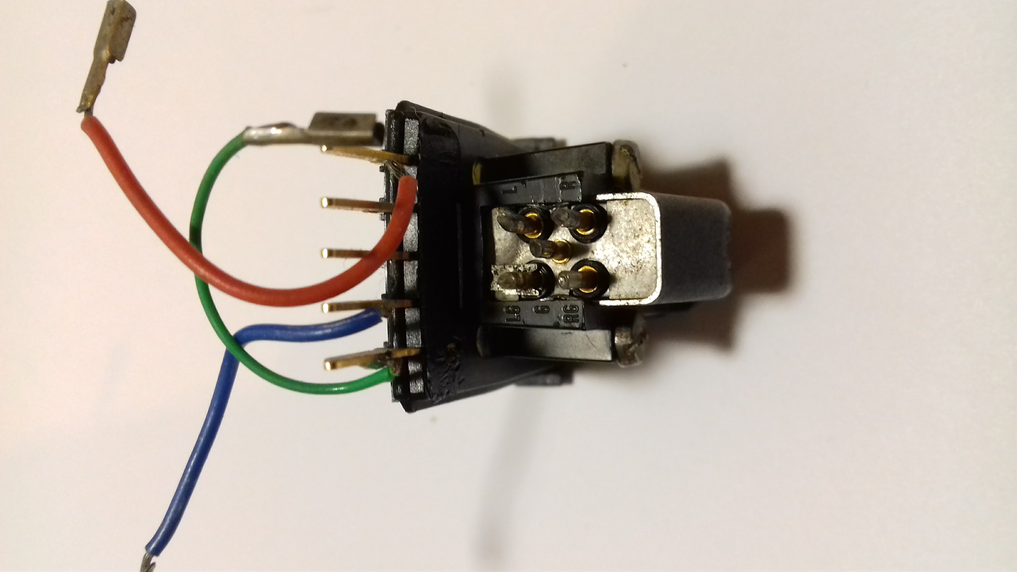

Wkładka chodziła na headshellu gramofonu Era 555, do którego była wsuwana od dołu i przykręcana od góry i wygląda tak: (coś jak półkoszyk dualowski)

- Posty: 45402
Spoko. Z tego co widzę ten półkoszyk również ma 5 pinów.
Nie wiem jednak czy Era 555 była oryginalnie oferowana właśnie z tym modelem wkładki czy to po prostu przypadek.
Trudno mi określić. Pierwotnie miał właśnie Philipsa (nie wiem czy poprzedni właściciel z nim go kupił) a obecnie ERA ma założonego Shure HE DS-30 i też ma taki "półkoszyk", przy czym tylko 4 piny są podłączone. Co ciekawe z ramienia wychodzi 5 przewodów, ale co oczywiste, ten jeden jest nie podłączony do wkładki. Gra ładnie bez przydźwięku i buczenia.
