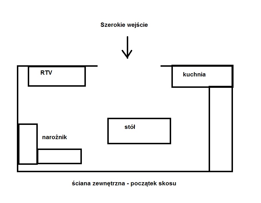

Rozmawiałem z żonką i nie daje mi żyć na temat kolumn podłogowych :D Chyba muszę zmienić swoje wymagania i podstawić na kolumny podstawkowe. Zastanawiam się tylko czy spełnią moje oczekiwania?
Poniżej rozkład mojego salonu. Załóżmy, że łacznie wychodzi 20m2. Nagłośnienie chciałbym ustyawi w stronę narożnika naszafce RTV. Jest to mieszkanie poddaszowe a więc od ściany zewnętrznej zaczyna się skos (na wys 94cm) i kończy się po drugiej stronie pokoju na 5m wysokości.

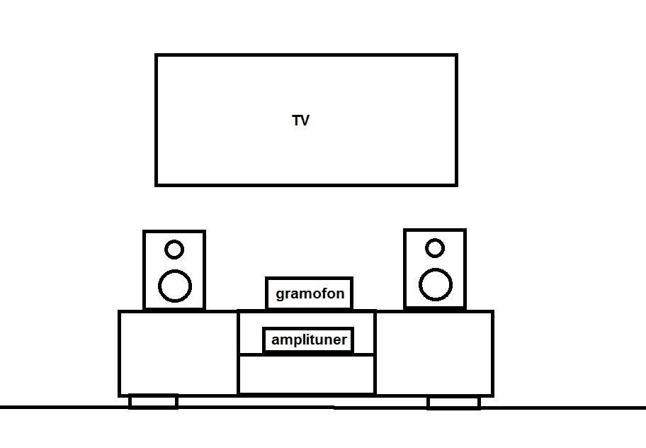

Moim laickim okiem ustawiłbym sprzęt tak:
1. Pytanie, czy jest to optymalne ustawienie?
2. Jaki będzie efekt jeśli przsunę głośniki w stronę kuchni? Będzie się dało posłuchać płyt przy gotowaniu?
3. Czy potrzebuję jakieś podstawki/stojaki?
4. Przekonaliście mnie do używek. Polecicie jakieś głośniki i amplitnery do 1500zł?

Jezeli chcesz by w miare grało również przy gotowaniu czyli w kuchni to rtv wypadało by dac na ścianie po lewo.
Masz takie ustawienie salonu ze albo siedzisz na wprost głośników w salonie albo w kuchni, sam zdecyduj.
Standy zawsze poprawiają brzmienie, jeżeli masz miejsce na standy to masz tez miejsce na kolumny podlogowe.

ad.1 Nie. Głośniki nie powinny stać razem z gramofonem na tej samej szafce. Przenoszone drgania.
ad.2 Optymalne ustawienie do odsłuchu to tzw trójkąt czyli dwa głośniki plus twoja głowa pomiędzy nimi i na wysokości tych głośników.
ad.3 Wg twego szkicu masz miejsce obok szafki z lewej i prawej strony. Kup standy. Bedzie dużo lepiej.

Gramofon moze zostac w tym miejscu pod warunkiem, ze umiescisz go na polce przykreconej do sciany ale nie dotykajacej plaszczyzny na ktorej stoja kolumny. Wystarczy 1 cm odstepu.

Tak oczywiście byłoby najlepiej. Ale jesli gramofon ma dobre tłumienie to może stać razem z kolumnami na jednej półce. U mnie tak stoi i o ile nie robię dyskoteki na pół osiedla, to się nie sprzęga. Nie jest to dobre ustawienie, ale w przypadku braku innych możliwości - akceptowalne. Z tą półką to tak prosto nie jest. Próbowałem różnych modeli i niestety znalezienie takiej która utrzyma gramofon idealnie w poziomie jest trudne.

Rozumiem, że ustawienie standów z głośnikami na szafce rtv nic nie da i dalej mogą się sprzęgać?
