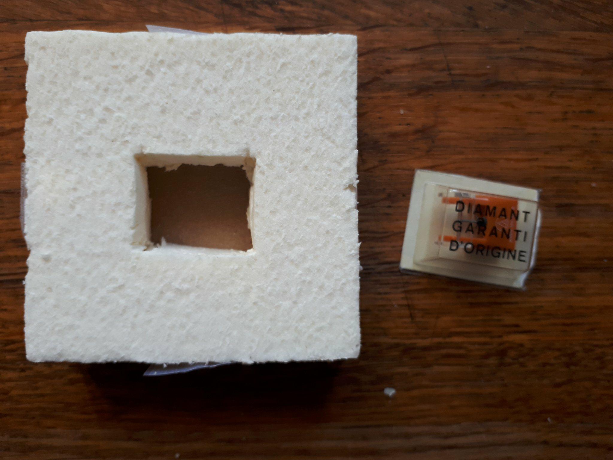

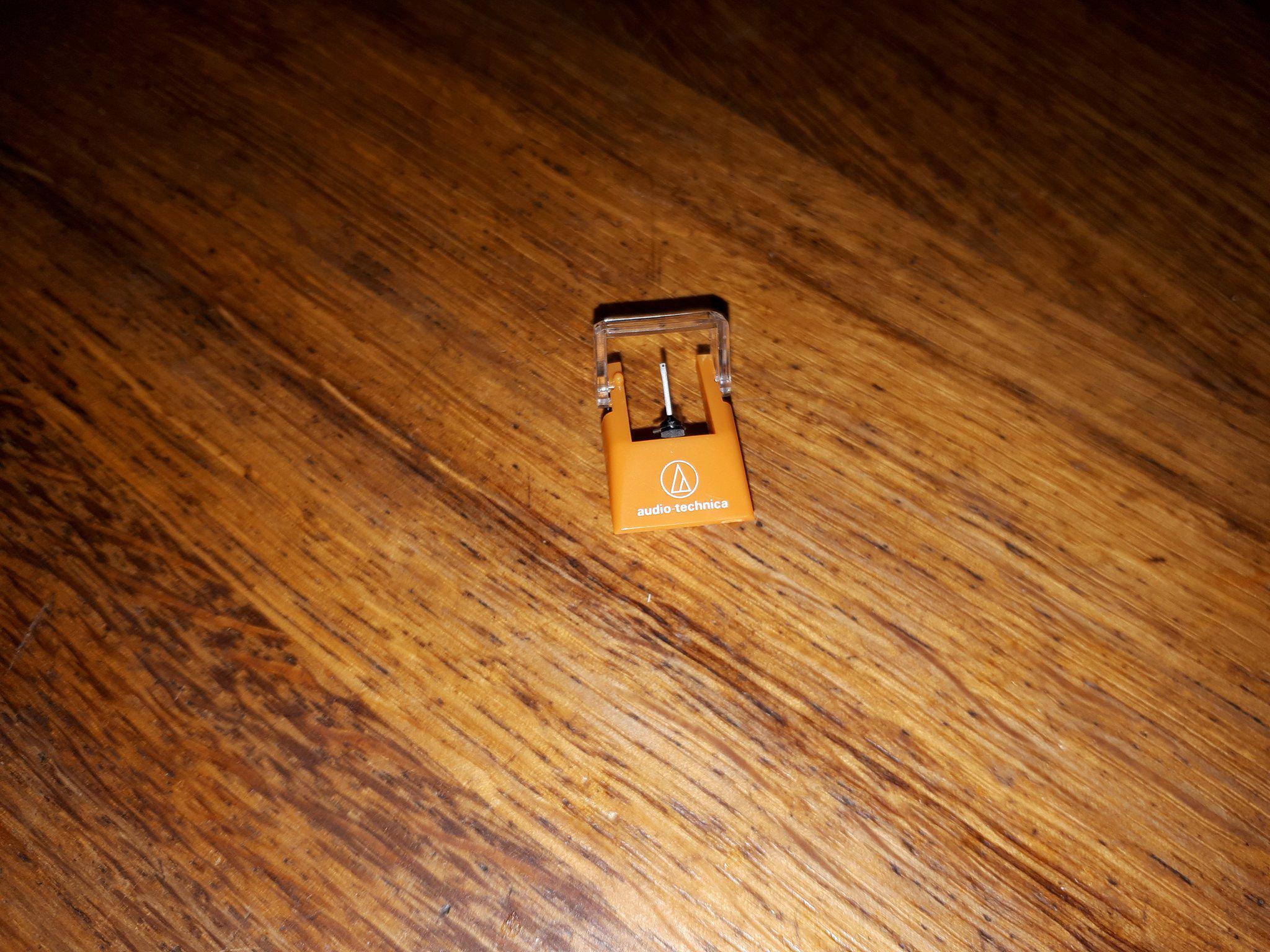

Igła przyszła po paru dniach. Zapakowana bardzo dobrze. Sama igła była w oryginalnym blistrze - tak jak sprzedawca zapewniał New Old Stock.

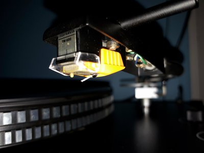

Jedna uwaga. Masz Telefunkena S600 headshellem od S500. Ale ta AT/Telefunken nie występowała w tych gramofonach fabrycznie. S600 - Shure V15 z innym headshellem, S500 - Shure M91. Masz Overhang na 16 mm z tą wkładką?
Pytam, bo może trafia w punkt, czyli dobrze. Jak nie, to zmieniłbym headshell na taki, który pozwala na regulację.
maniek
Posty: 55
Rejestracja: 25 kwie 2014, 10:13
Gramofon: Telefunken S600
Lokalizacja: Ciechocinek/Toruń
Re: Igła do wkładki Telefunken TM600
Post autor: maniek »
Dante pisze:
21 kwie 2018, 10:18
Fajnie :) zdjęcie pompki też było spoko :D
czujny jesteś :D
headshell jest raczej ori, w s500 były bez dziurek zdaje się a mój jest z dziurami
Dante pisze:
21 kwie 2018, 10:18
z tą wkładką to też chyba nie do końca, podobno pod koniec produkcji właśnie taką wsadzali, ahaja też gdzieś pisał, że właśnie z takimi wkładkami dostawał swoje s600
Dante pisze:
21 kwie 2018, 10:18
Trafia w punkt.
Trochę antyskating chyba osłabł bo miewam przeskoki igły na nastawieniu wg wartości nacisku igły, jak mu dołożę to jest lepiej
