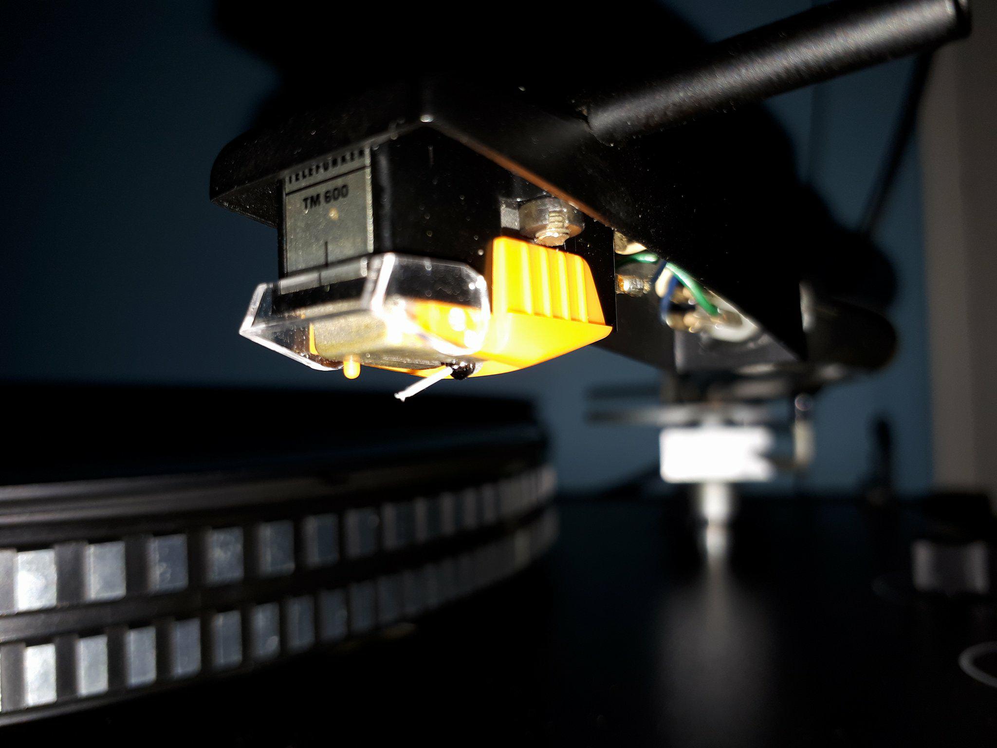

Igła przyszła po paru dniach. Zapakowana bardzo dobrze. Sama igła była w oryginalnym blistrze - tak jak sprzedawca zapewniał New Old Stock.
Lux Kit PDK131, wzmacniacze lampowe od Misse, Nuda mini, JBL L166
Dante
Posty: 679
Rejestracja: 17 sty 2014, 00:30
Gramofon: SL1700mkII/PS-P7X
Re: Igła do wkładki Telefunken TM600
Post autor: Dante »
Fajnie :) zdjęcie pompki też było spoko :D
Jedna uwaga. Masz Telefunkena S600 headshellem od S500. Ale ta AT/Telefunken nie występowała w tych gramofonach fabrycznie. S600 - Shure V15 z innym headshellem, S500 - Shure M91. Masz Overhang na 16 mm z tą wkładką?

headshell jest raczej ori, w s500 były bez dziurek zdaje się a mój jest z dziurami
Dante pisze: ↑
21 kwie 2018, 10:18
z tą wkładką to też chyba nie do końca, podobno pod koniec produkcji właśnie taką wsadzali, ahaja też gdzieś pisał, że właśnie z takimi wkładkami dostawał swoje s600
Dante pisze: ↑
21 kwie 2018, 10:18
Pytam, bo może trafia w punkt, czyli dobrze. Jak nie, to zmieniłbym headshell na taki, który pozwala na regulację.
Trafia w punkt.
Trochę antyskating chyba osłabł bo miewam przeskoki igły na nastawieniu wg wartości nacisku igły, jak mu dołożę to jest lepiej
