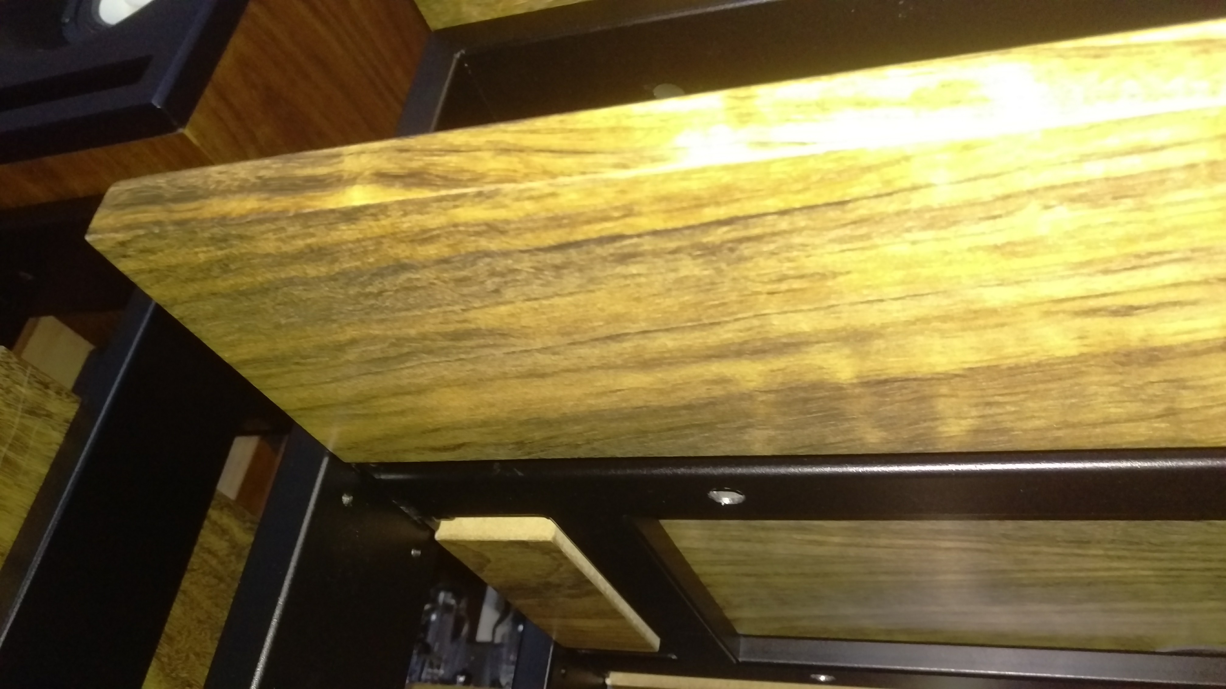

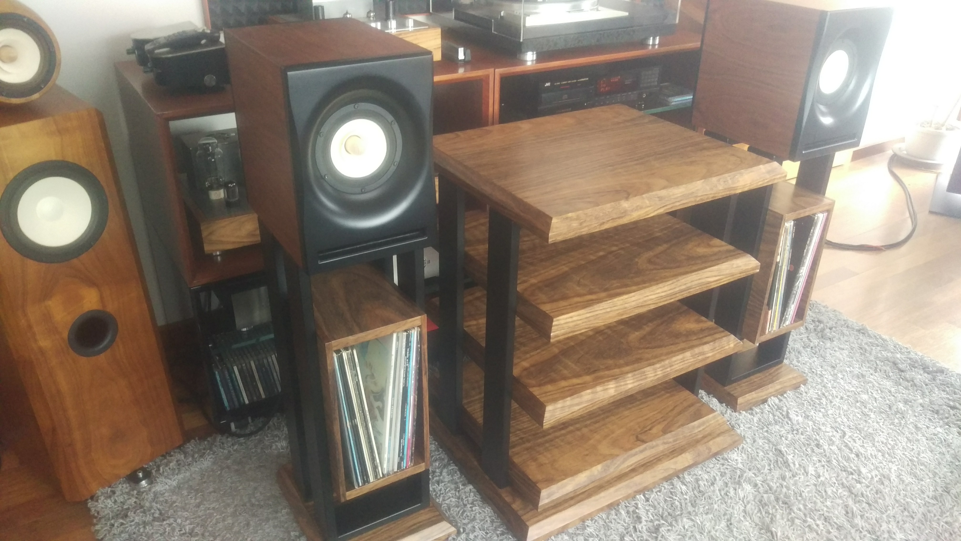

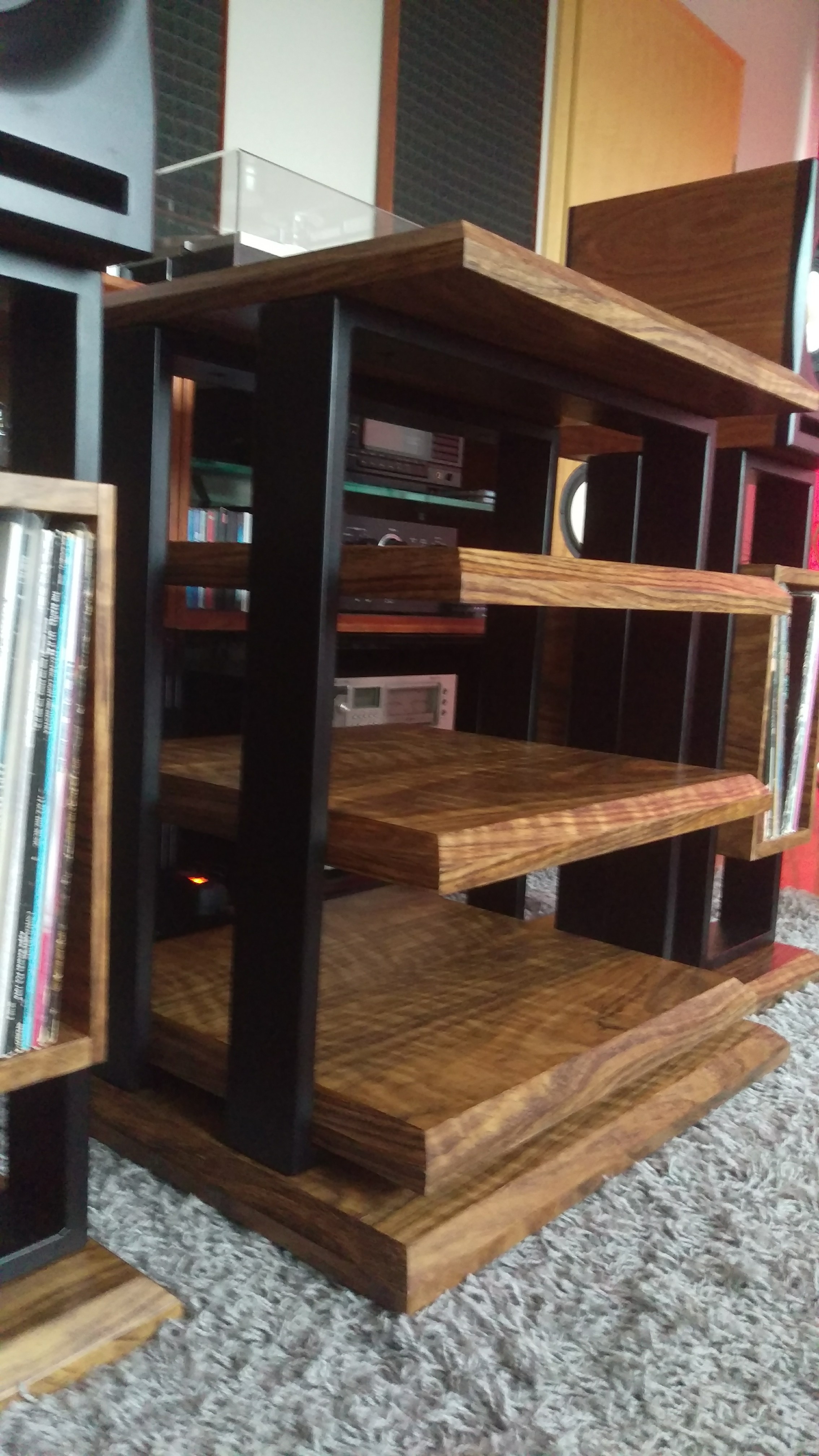

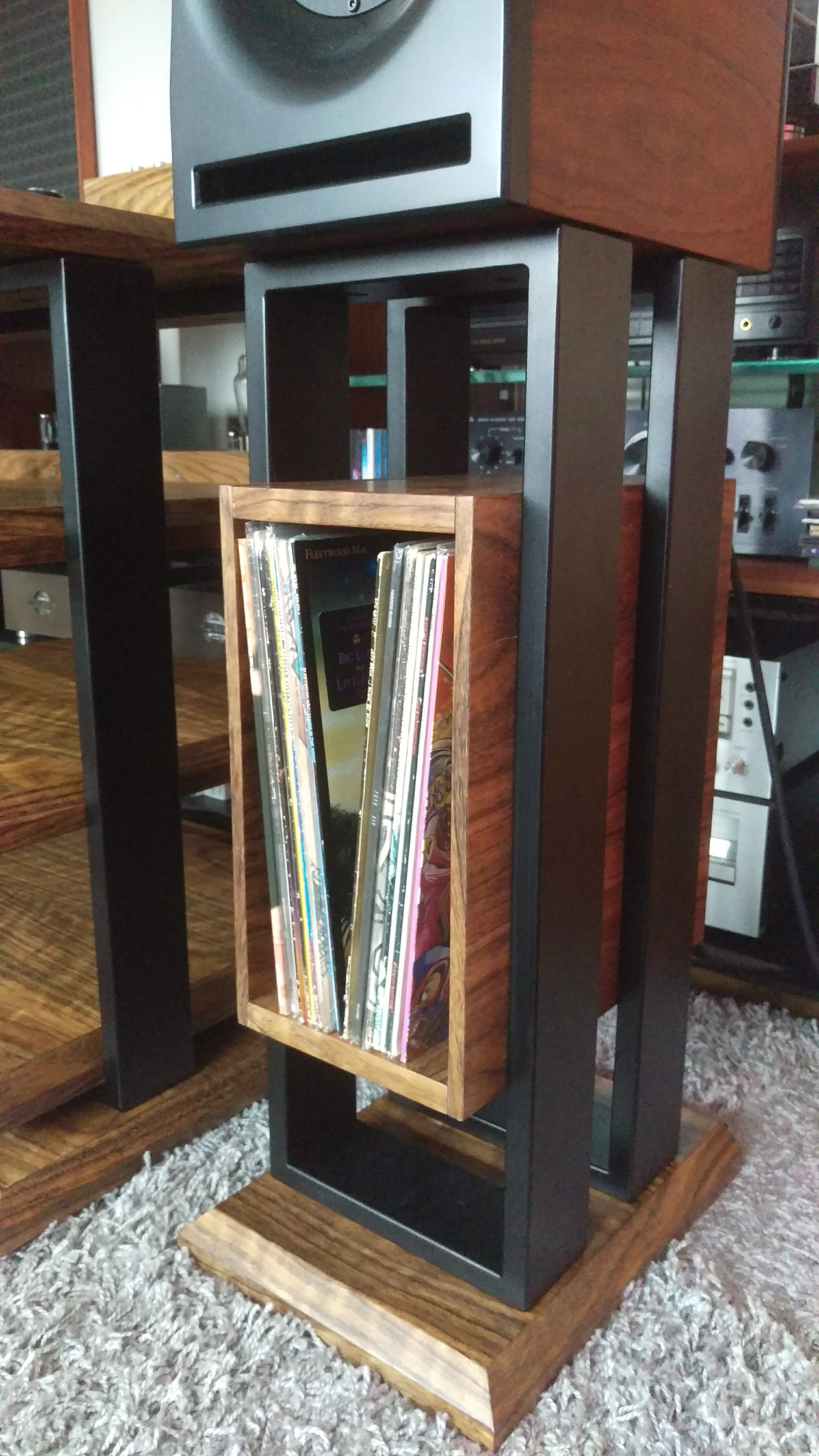

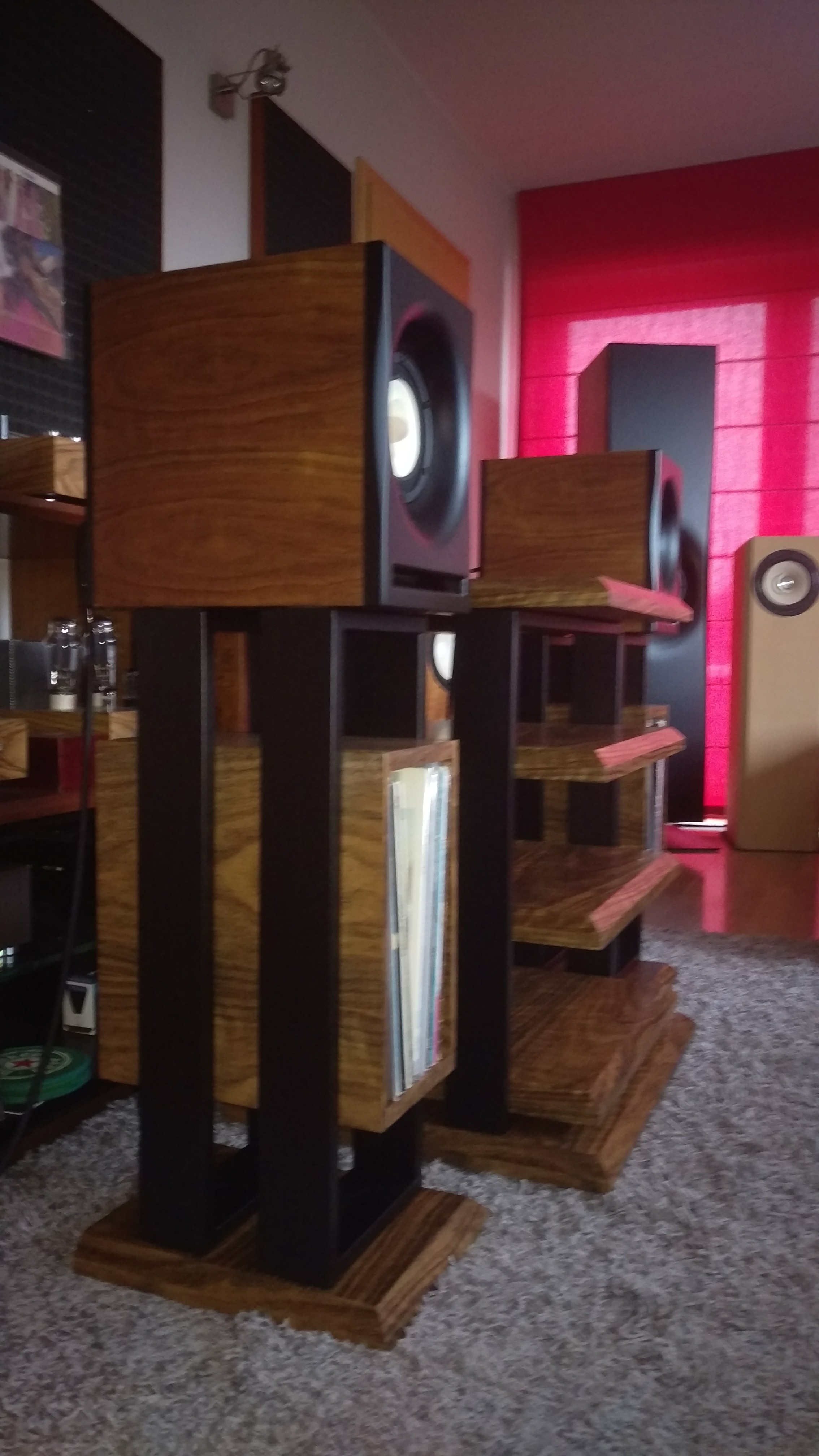

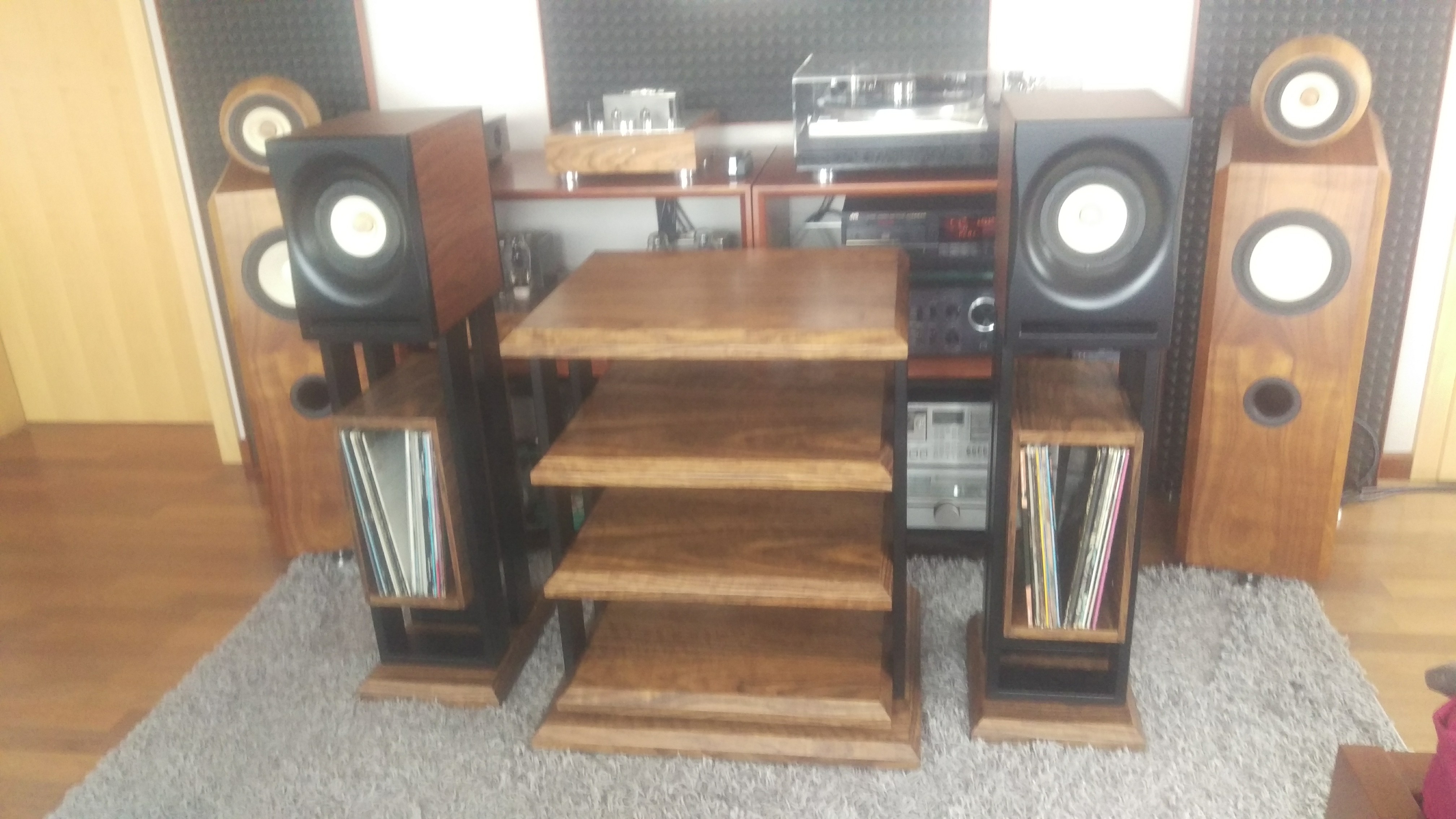

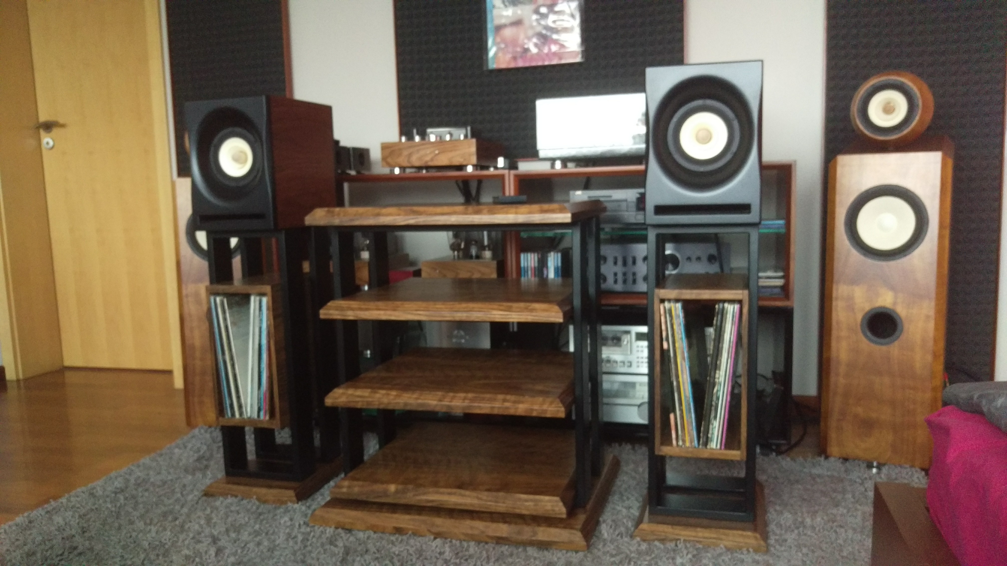

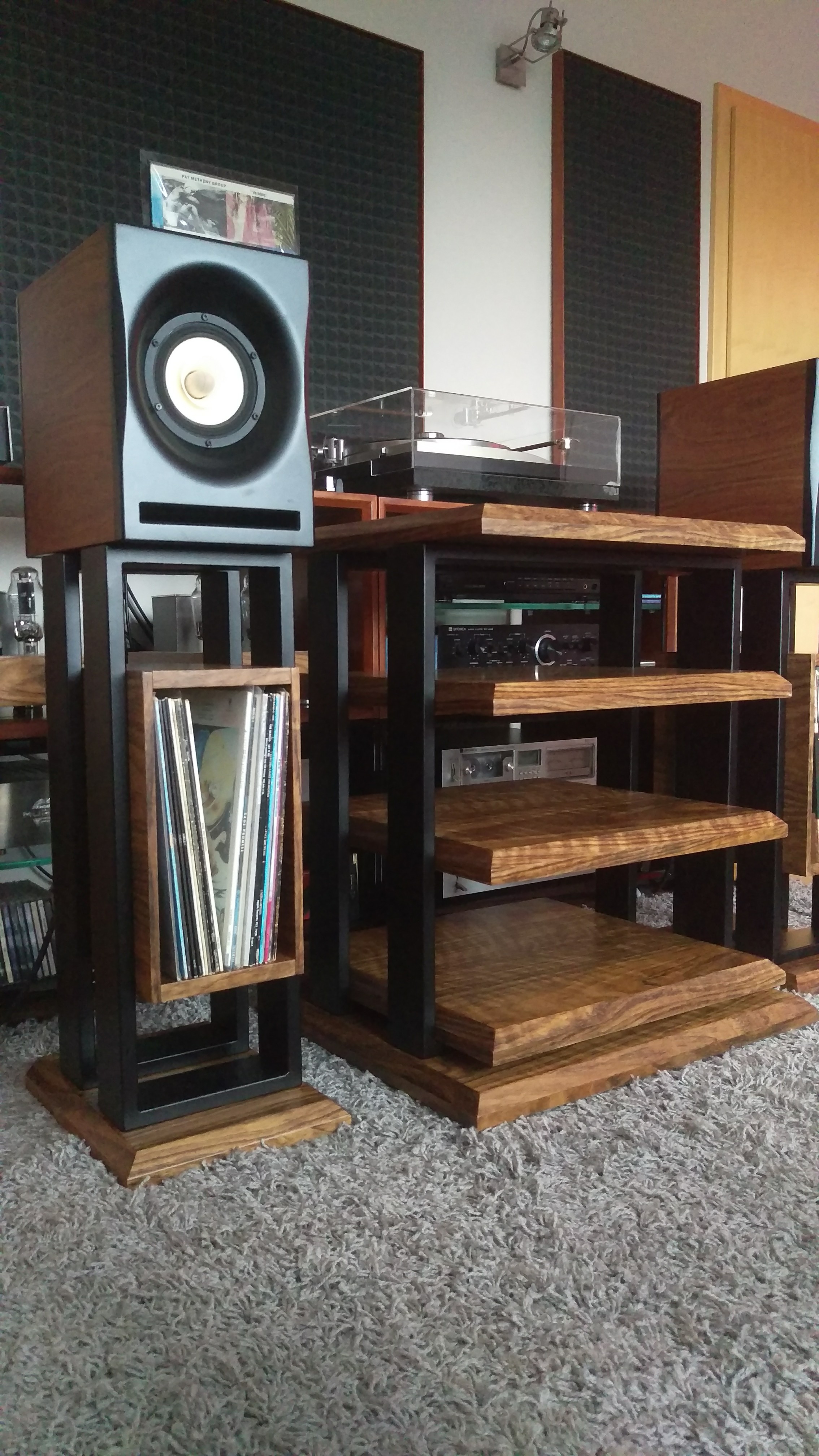

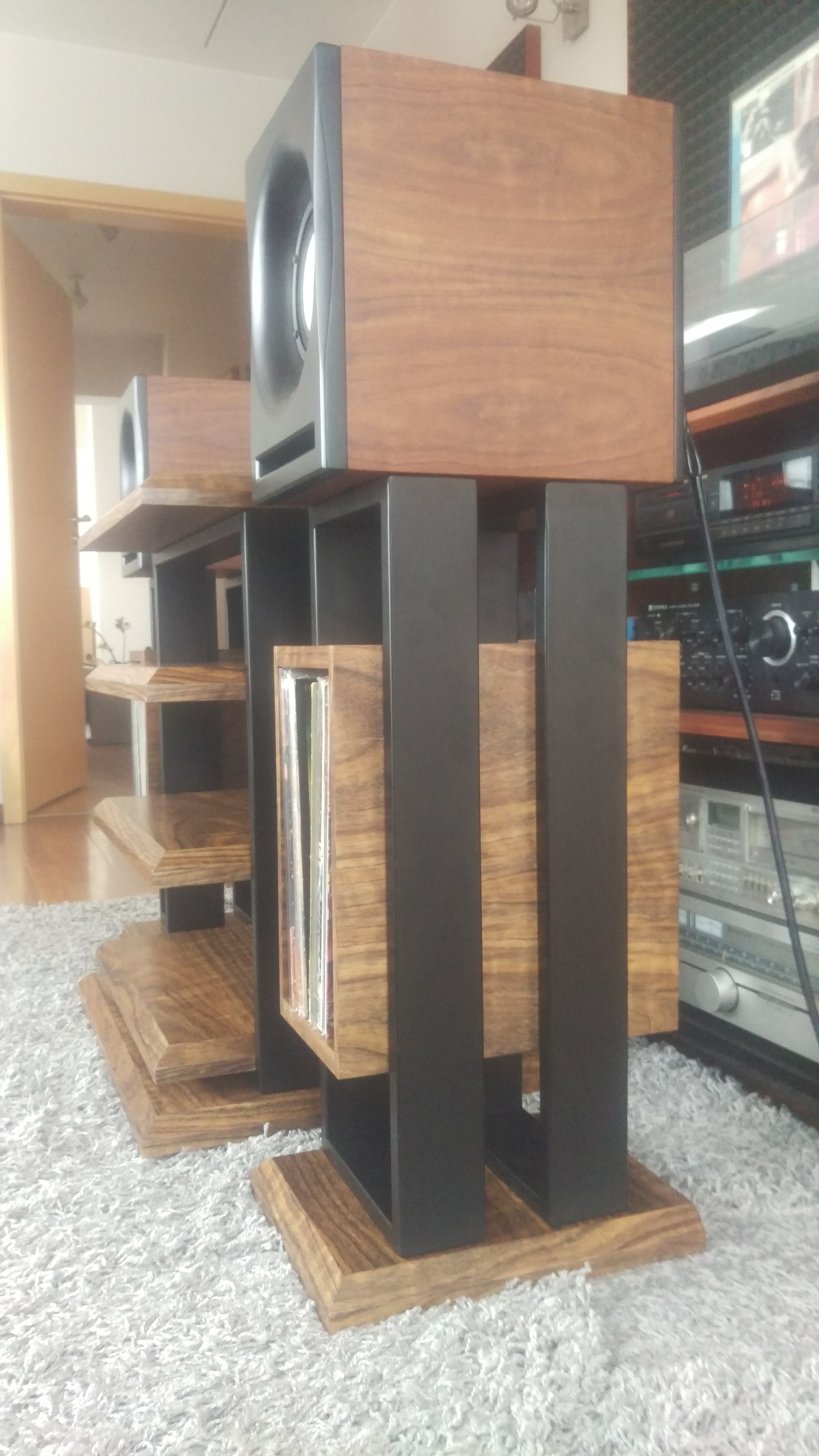

Jakiś czas temu postanowiłem zrobić zestaw mebelków pod sprzęt. Cztery półki - gramofon na wierzchu. Do zestawu stendy na monitorki z wykorzystaniem miejsca na podręczne płyty. Całość spięta konstrukcją stalową malowaną proszkowo na czarno. Półki MDF 36 mm oklejony fornirem i polakierowany - półmat. Ciężkie jak cholera, więc ze stabilnością nie ma problemu. Wczoraj udało się je skręcić. Kilka fotek z telefonu na gorąco. Jakość zdjęć fatalna bo chyba mam problem z aparatem :)

Paweł, ostrości brak całkiem. Skup się :D
Jaki rodzaj skręcania półki w stand zastosowałeś? O szafkę pytam.

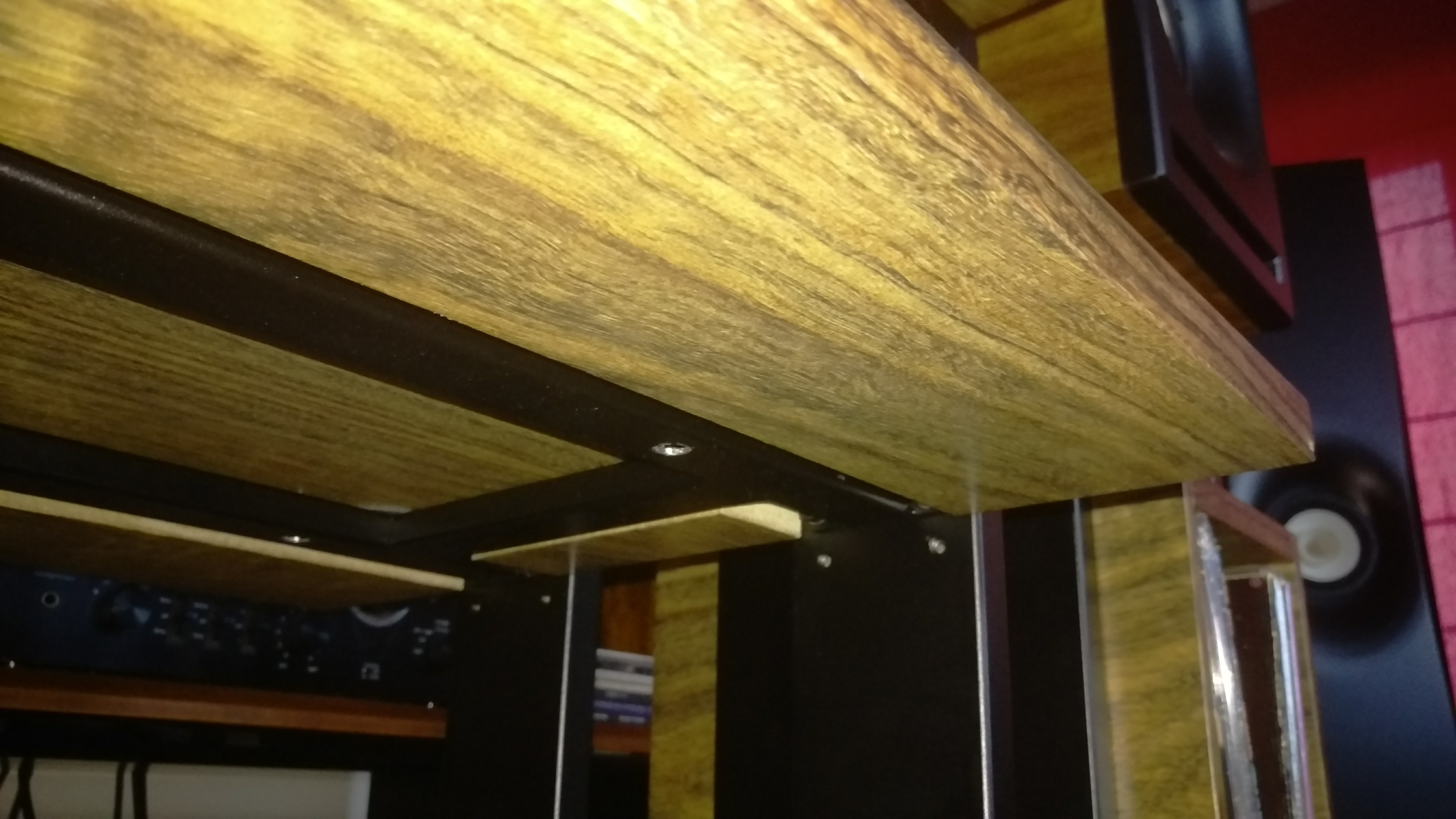

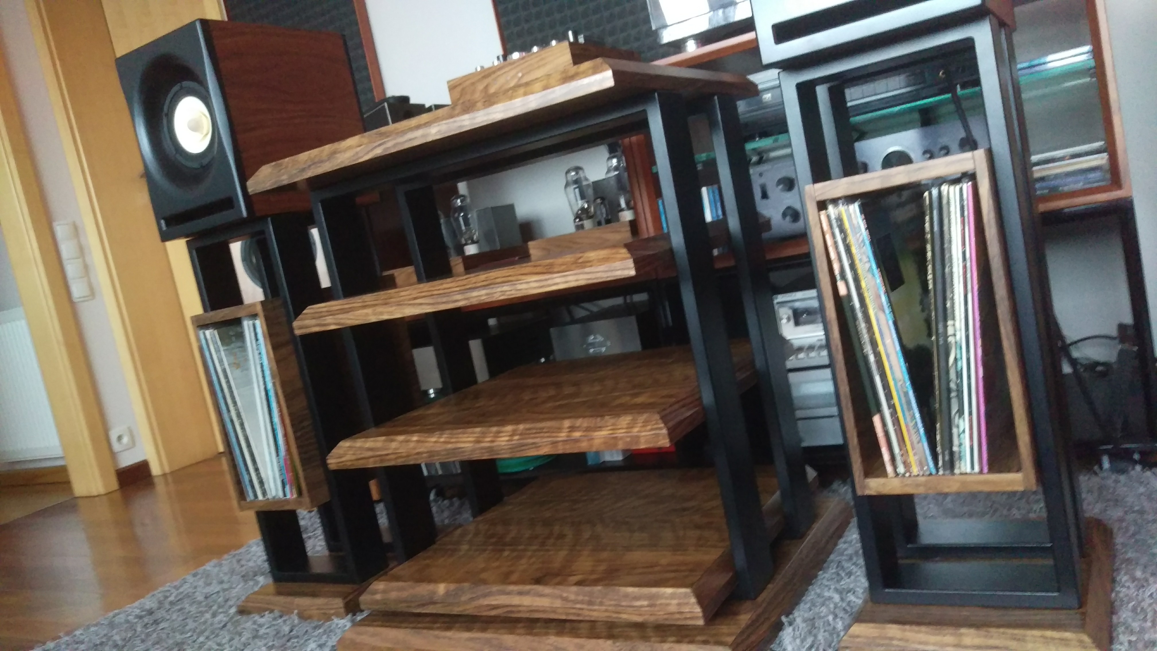

Może te będą trochę lepsze :)
darkman pisze:
22 sty 2018, 15:11
to jest konstrukcja w pełni przemyślana z możliwością regulacji półek wewnętrznych o 2,5 cm. Konstrukcja stalowa spawana w prostokąty spięta od wewnątrz dodatkową konstrukcją (przykręcana na śruby M4) na której leżą półki przykręcone wkrętami od spodu. Wszystkie elementy drewniane leżą na przekładkach gumowych. Dużo by pisać. Może te zdjęcia będą troszkę lepsze ;)

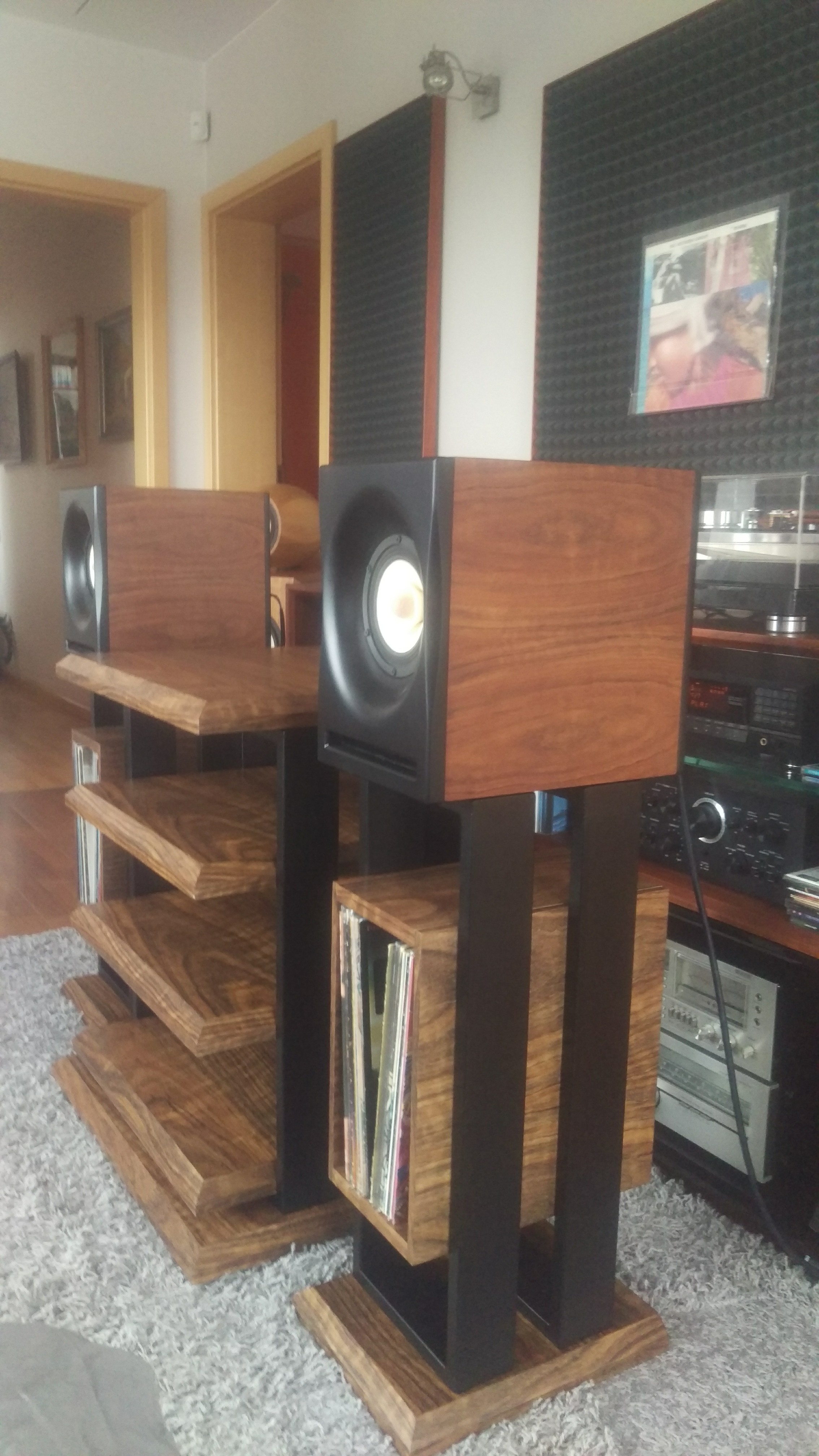

Pawelec pisze:
22 sty 2018, 14:45
Świetny pomysł i jeszcze lepsze wykonanie ! :clap:
Stojaki po prostu rewela ... :bow-blue:
Co mi się nieco mniej podoba (subiektywnie oczywiście) ? :think:
Hmmm ... ukośne ścięcia półek ... no i ta dolna półka ... tak pięknie dół jak w stojakach już nie wygląda ... ale miejsce dla jednego więcej ciężkiego kloca się pojawiło ... kompromis ... 8-)

Regsoft pisze:
22 sty 2018, 16:28
Świadczy to tylko o wyrafinowanym smaku :clap:
Regsoft pisze:
22 sty 2018, 16:28
... kompromis ...
no niestety - tu musi być miejsce na ładną końcówkę mocy - albo dwie.
Dzięki za cenne uwagi :)

Pawelec pisze:
22 sty 2018, 16:47
Jestem zachwycony projektem stojaków :clap: Nie lubię wyglądających ciężko jak podstawa chrzcielnicy. Te łączą lekkość z funkcjonalnością. Podręczna (przydatna!) półka na ciężkie płyty stosunkowo niewiele wniosła do wagi optycznej. Ciemne, widoczne z każdej strony elementy wszystko kryją. Odchudzają też podstawę dającą stabilność całości. W przypadku regału ostatnia półka oczywiście zasłania ten element co już tak dobrze nie wygląda ale stojaki możesz już patentować. Świetne ! 8-)
Kiedyś przemyśl regał w stylu podstawek. W środek pseudo skrzynia z dodatkową półką. Odstęp do podstawy i zakończenia ramy. A na ramie dodatkowy blat pod gramofon. Oczywiście bez ukośnych ścięć (oprócz podstawy). Nie wiem czy dobrze wytłumaczyłem ... :think:

Regsoft pisze:
22 sty 2018, 17:11
Dobrze, tylko nie napisałeś ile SONIACZY ma się zmieścić na górze :) Może być szyty na miarę :think:
