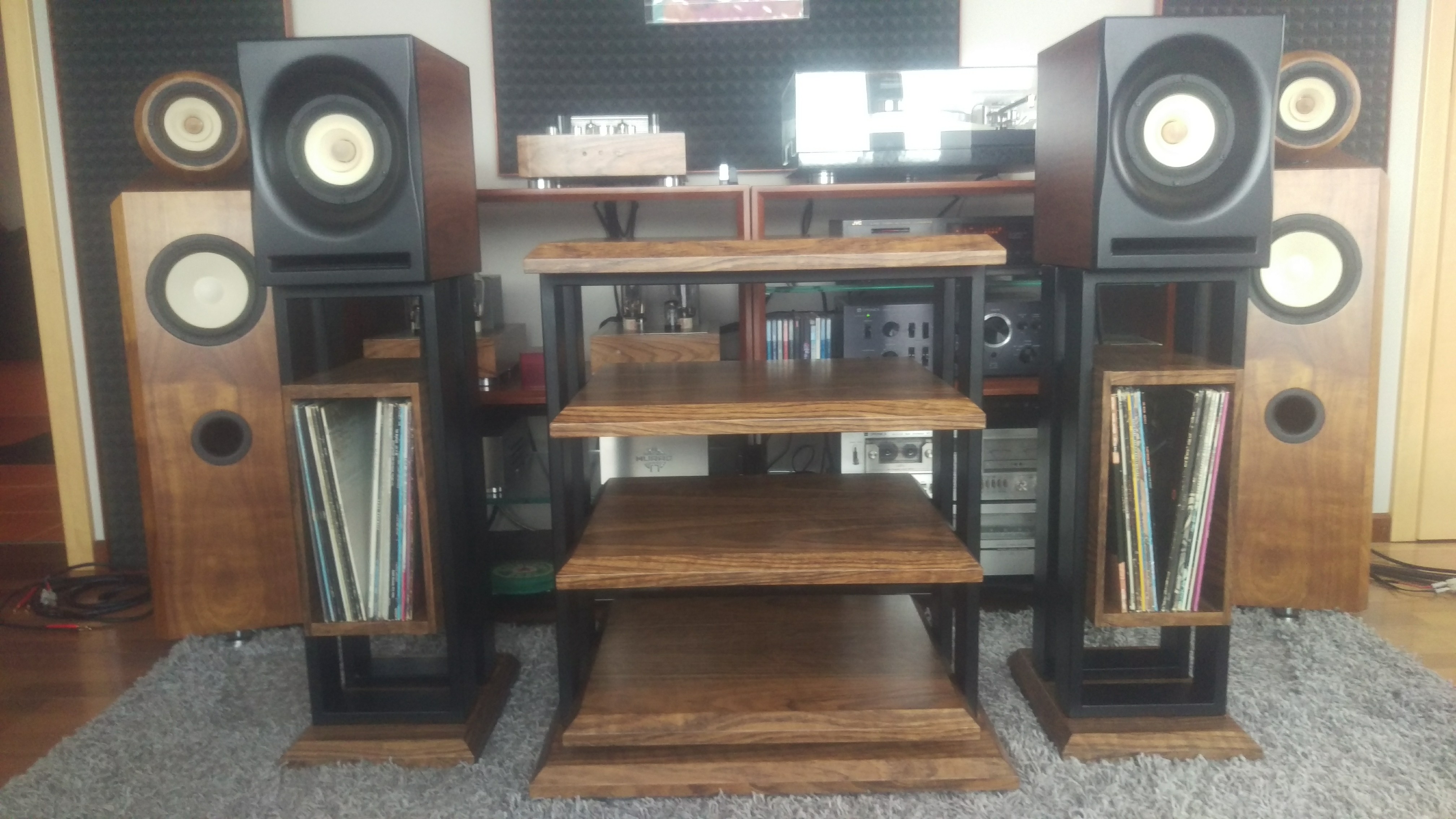

Jakiś czas temu postanowiłem zrobić zestaw mebelków pod sprzęt. Cztery półki - gramofon na wierzchu. Do zestawu stendy na monitorki z wykorzystaniem miejsca na podręczne płyty. Całość spięta konstrukcją stalową malowaną proszkowo na czarno. Półki MDF 36 mm oklejony fornirem i polakierowany - półmat. Ciężkie jak cholera, więc ze stabilnością nie ma problemu. Wczoraj udało się je skręcić. Kilka fotek z telefonu na gorąco. Jakość zdjęć fatalna bo chyba mam problem z aparatem

Paweł, ostrości brak całkiem. Skup się
Jaki rodzaj skręcania półki w stand zastosowałeś? O szafkę pytam.

to jest konstrukcja w pełni przemyślana z możliwością regulacji półek wewnętrznych o 2,5 cm. Konstrukcja stalowa spawana w prostokąty spięta od wewnątrz dodatkową konstrukcją (przykręcana na śruby M4) na której leżą półki przykręcone wkrętami od spodu. Wszystkie elementy drewniane leżą na przekładkach gumowych. Dużo by pisać. Może te zdjęcia będą troszkę lepsze

Co mi się nieco mniej podoba (subiektywnie oczywiście) ?
Hmmm ... ukośne ścięcia półek ... no i ta dolna półka ... tak pięknie dół jak w stojakach już nie wygląda ... ale miejsce dla jednego więcej ciężkiego kloca się pojawiło ... kompromis ...

no niestety - tu musi być miejsce na ładną końcówkę mocy - albo dwie.
Dzięki za cenne uwagi

Jestem zachwycony projektem stojaków
Kiedyś przemyśl regał w stylu podstawek. W środek pseudo skrzynia z dodatkową półką. Odstęp do podstawy i zakończenia ramy. A na ramie dodatkowy blat pod gramofon. Oczywiście bez ukośnych ścięć (oprócz podstawy). Nie wiem czy dobrze wytłumaczyłem ...

Dobrze, tylko nie napisałeś ile SONIACZY ma się zmieścić na górze
